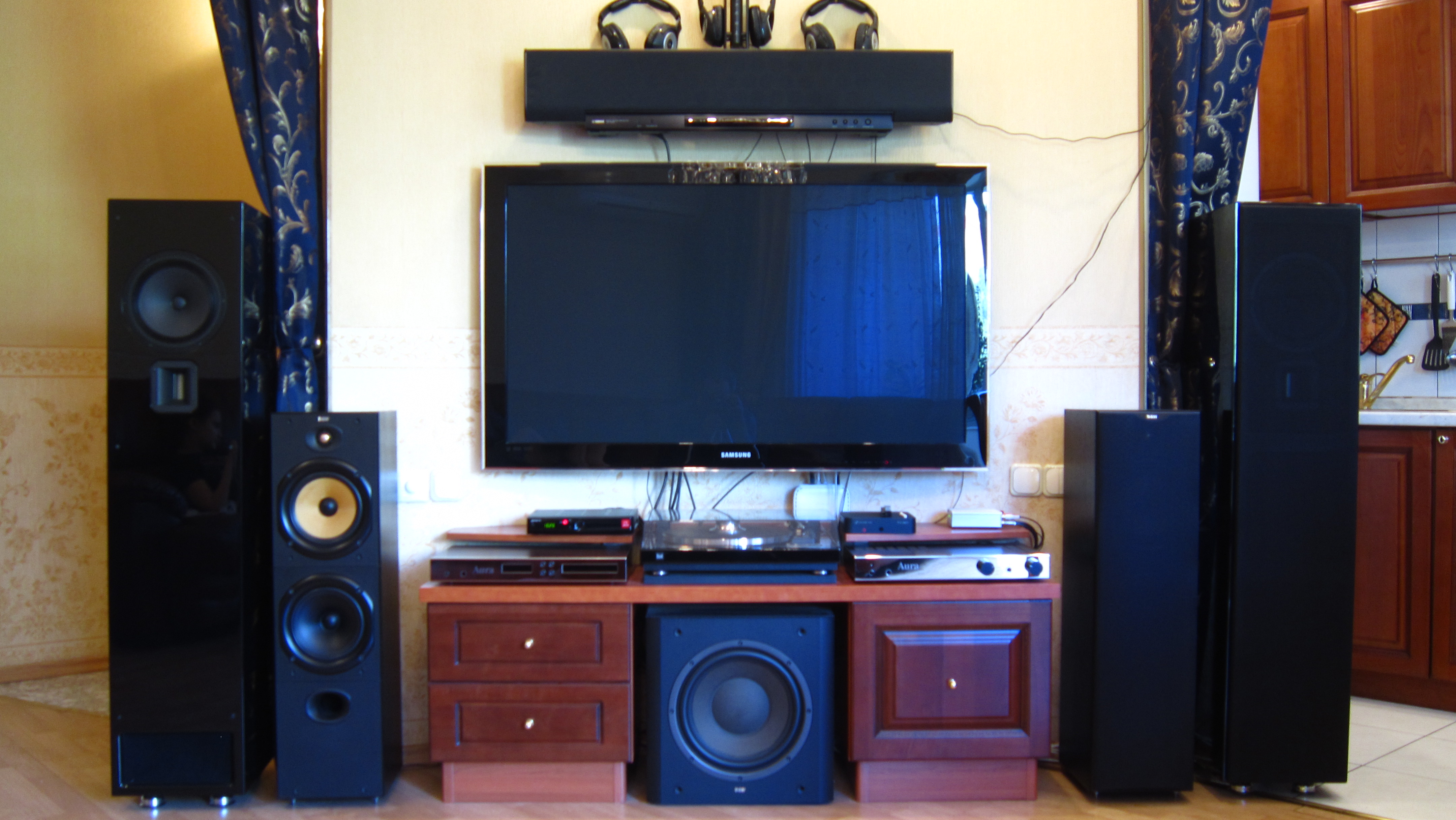

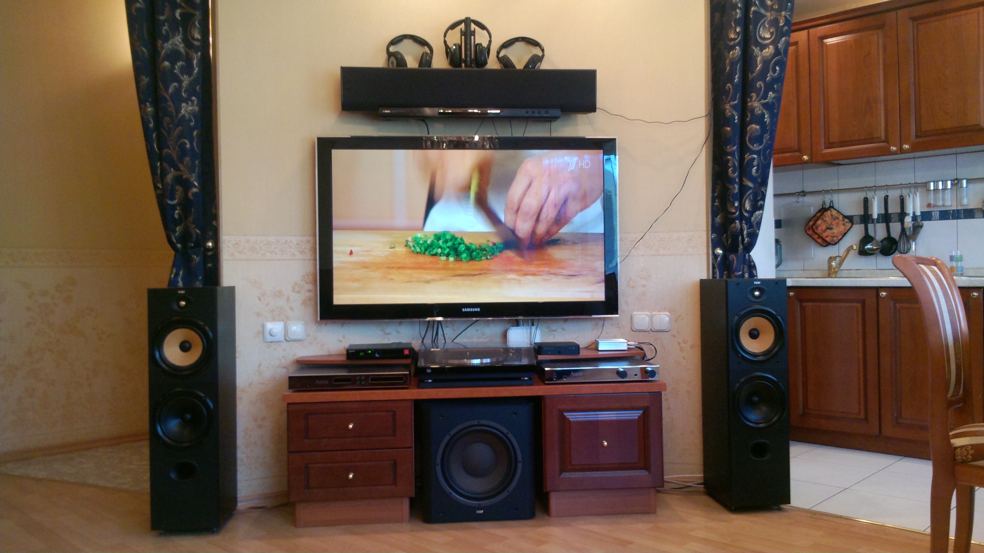

О смене акустики я даже не думал. Мне очень нравилось, то, что было:
- B&W DM603 - первый выпуск, еще только в самом начале ориентации на домашнее кино. Основной динамик 18 см, больше так не делали. Эти системы сначала были мною выбраны, а потом (за 19 лет) воспитали меня своим звуком;
- Им помогает внизу сабвуфер B&W 650, настроенный для работы в стереосистеме от 40Гц. Если саб правильно настроить, его наличие в системе с хорошими АС, замечаешь лишь после отключения. Саб нужен не для "басов", он стены раздвигает. Особенно на масштабных записях "вживую".
Комплект акустики для стерео и кино на май 2014.
все остальное (вверху) для кино:
- цифровой аудиопроектор YAMAHA YSP4000 (так же пользуется сабом, но по собственному усмотрению);
- беспроводные наушники Sennheiser RS 170 (3 шт., последнее время применяется для кино все чаще, вытесняя YAMAHA из квартиры :smile: )

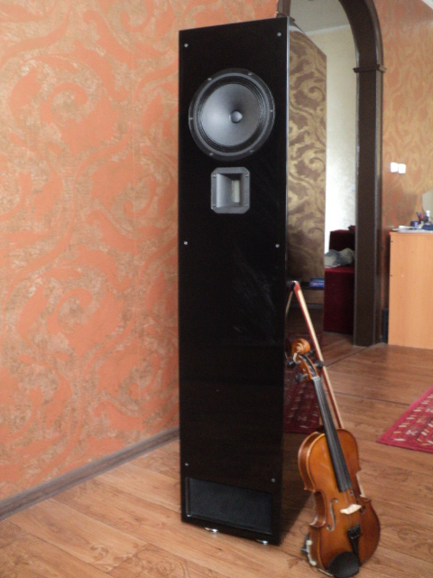

Вот они какие! Могу похвалиться изделием моего Мастера! Только, что получил фотографии.
Аудиофильская АС 8"LBS 3.010 BREEZE-M -TQWP -REFERENCE
Должен признать, что во внешнем виде все мои "хотелки" реализованы на "5+". Более того (что говорит о родстве душ и уровне специалиста), моменты, которые я упустил в тех. задании (размешение клемной группы внизу АС, крепление гриля и пр.) решены буквально "по моему"!
Я очень доволен! :clap:
С нетерпением жду их. Надеюсь скоро выложить фотографию уже в своей системе. Ну а результаты прослушивания - само собой разумеющееся. И хотя я пытаюсь заставить себя быть трезвым скептиком, но я просто уже готов полюбить их звук авансом. Простите мою предвзятость, они уже для меня родные. :smile:

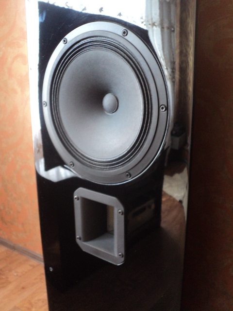

Серьёзная акустика! Без натяжек! :) А какие динамики?
Сообщение Роман Мирошниченко » 11 июн 2014, 09:39
ВЧ - Fountek Neo cd 3,5h
Диаметр 110 мм
Полоса пропускания 1,100-30,000 Гц
Мощность 12 Вт
Чувствительность 95.5 дБ
Сопротивление 7 Ом
http://www.audiomania.ru/tweeter/founte ... z337L23xiC
Широкополосник - Visaton B 200/6
Тип широкополосный динамик
Номинальная мощность 40 Вт
Максимальная мощность 70 Вт
Сопротивление 6 Ом
Полоса пропускания fu–18000 Гц (fu: нижняя частота среза зависит от корпуса)
Среднее значение уровня звукового давления 96 дБ
Резонансная частота 40 Гц
Диаметр звуковой катушки 25 мм
Эквивалентный объем 102 л
Эффективная площадь диффузора (SD) 214 см2
Масса подвижной системы (Mms) 9,7 г
Вес нетто 2,16 кг
http://www.audiomania.ru/dinamiki/visat ... z337LbD3Cw

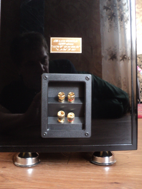

Не могу "молчать", все-таки ожидание не самый креативный процесс. На сегодня моя акустика отправлена и, судя по отслеживанию на сайте ТК "ЭНЕРГИЯ", находится уже ближе ко мне - в Екатеринбурге (от Омска до Екатеринбурга за сутки - Йес!).
В ходе последних переделок фильтров получилось ТРИ варианта включения (тех. подробностей не знаю, констатирую факт):
1) Стандартный авторский вариант "ВСЕЖАНРОВЫЙ". С включением через два фильтра на разделе 7 800 Гц. Работают все излучатели.
2) Фирменный "ШИРОКОПОЛОСНЫЙ" вариант от VISATON. ВЧ секция отключена.
3) Дополнительный вариант, позволяющий акцентировать, усилить ВЧ составляющую.

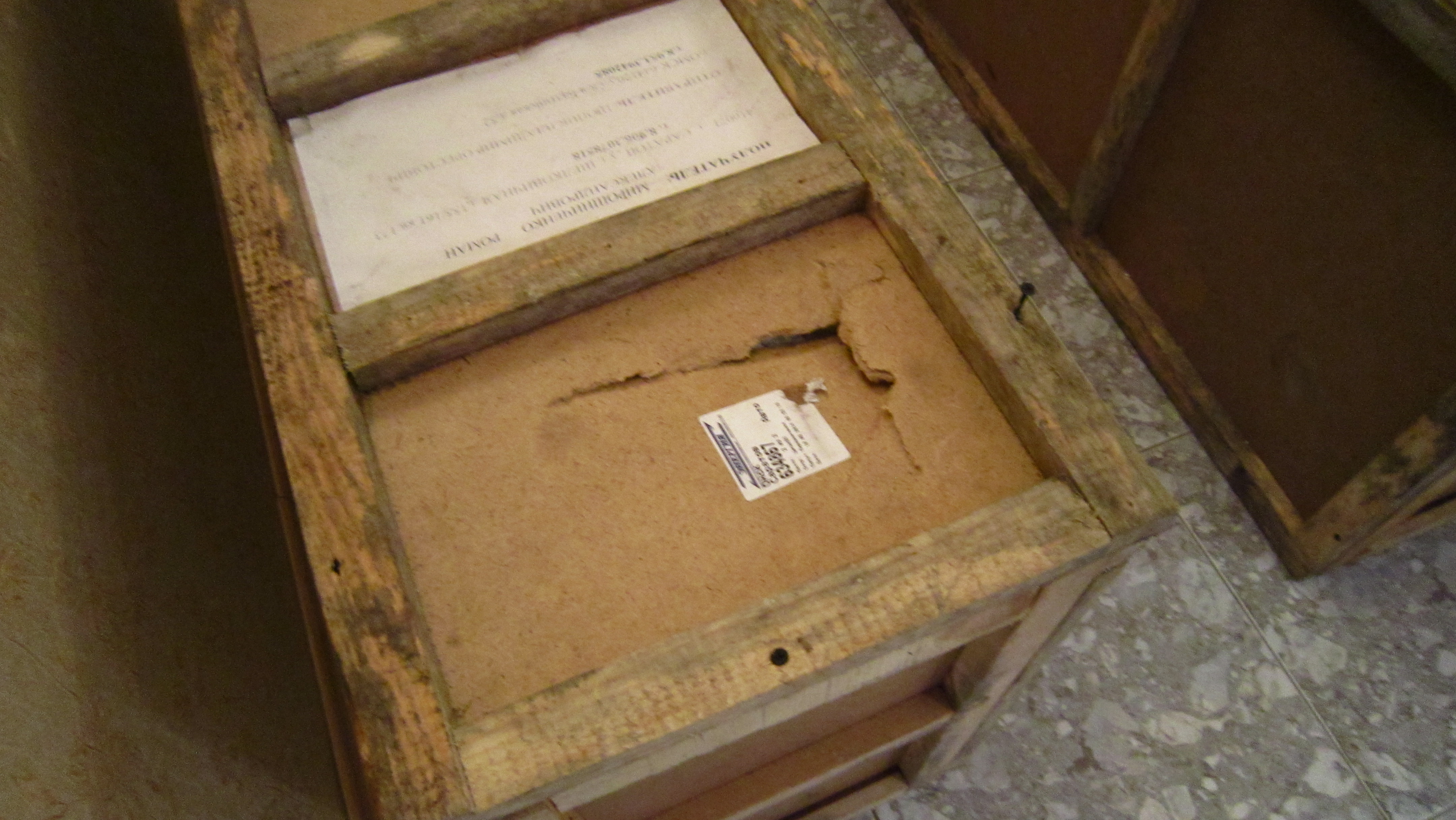

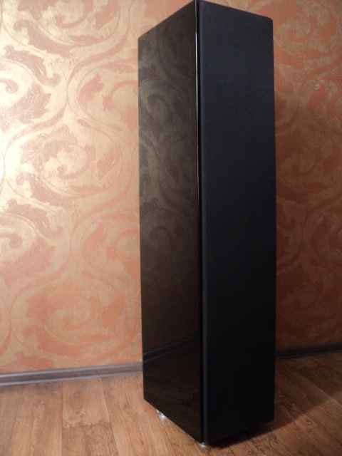

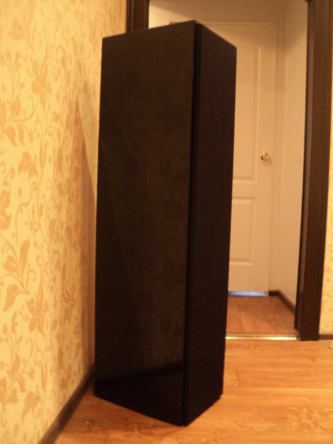

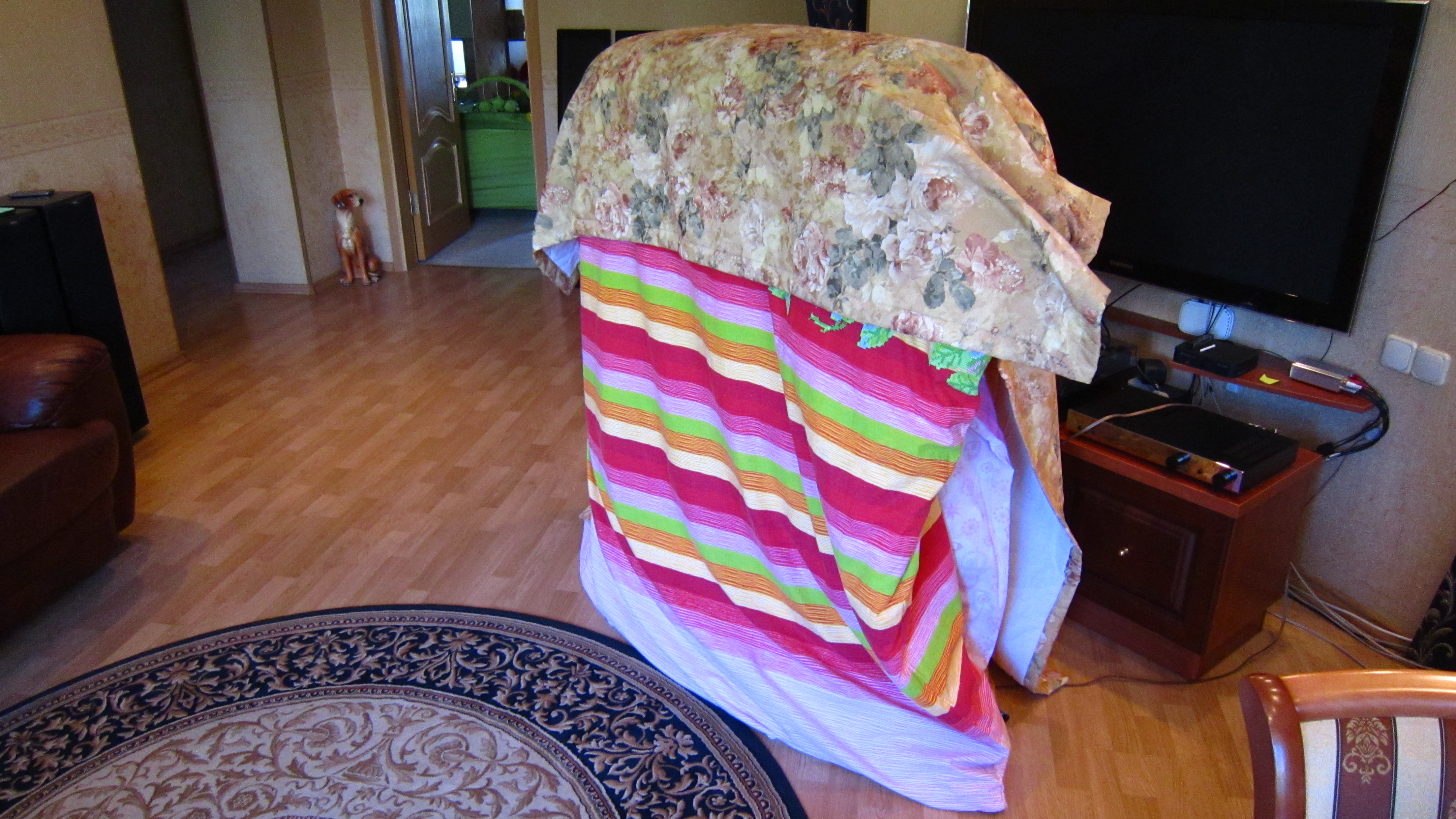

Сообщение Роман Мирошниченко » 19 июн 2014, 17:12

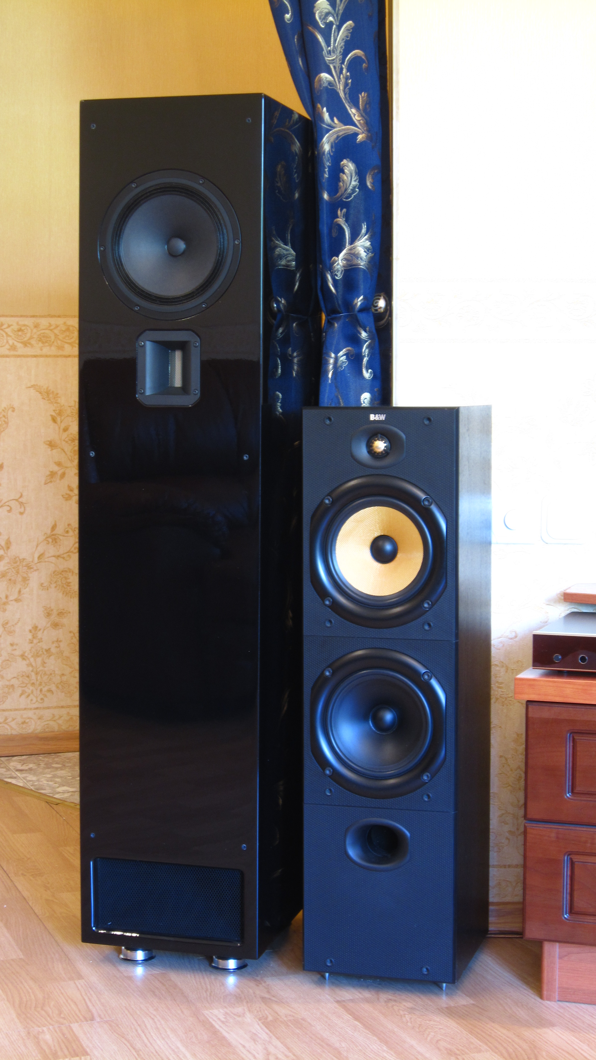

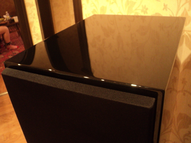

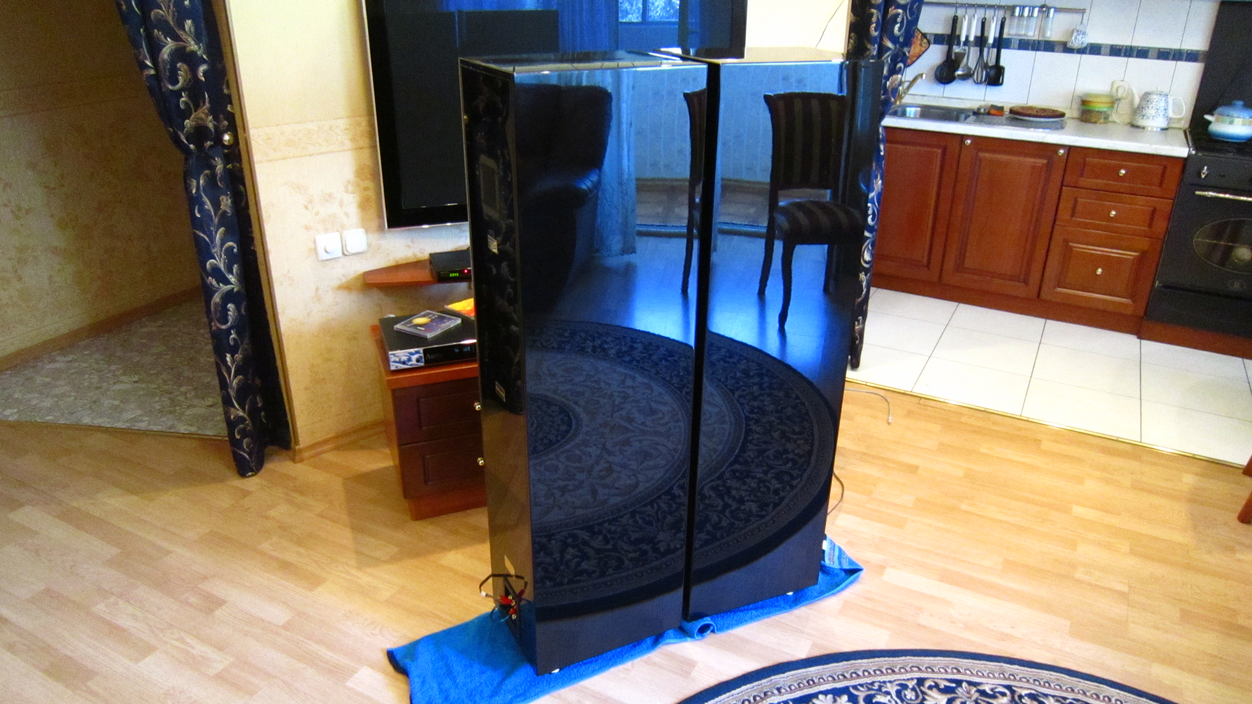

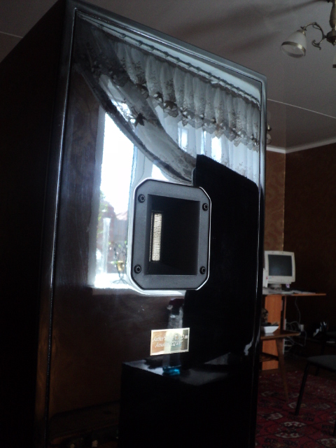

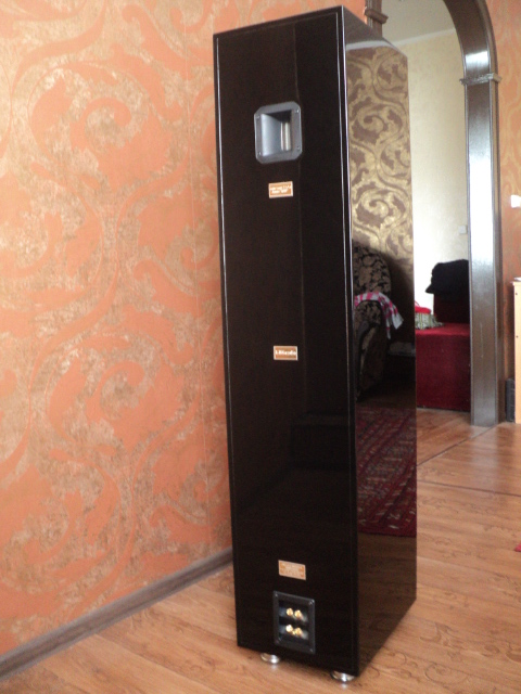

Они у меня!
Я как-то думал, что размерчик по скромнее будет. :think:
Доставка заставила понервничать.
Но все обошлось, повреждение только на коробке. Через толстый слой пенапласта не прошло. Ато бы прямо в широкополосник.
Сообщение Роман Мирошниченко » 19 июн 2014, 17:36
Спасибо. Да со штативчика, но после распаковки "в одного" штативчик не помог. Снимаю мыльницей. Когда установлю окончательно сделаю по-лучше фото.
Алаев Ян писал(а):В нижнем левом углу первой фотографии, что-то белое, там что-то повреждено?
Нет, они безупречны. Лаком только пахнут сильно.
P.S. Жена еще не видела размерчик... :pray:
Последний раз редактировалось Роман Мирошниченко 19 июн 2014, 23:17, всего редактировалось 2 раза.
Сообщение poty » 19 июн 2014, 18:21
Ничего себе монстры! Не подключали пока? Первое впечатление не терпится получить! :)

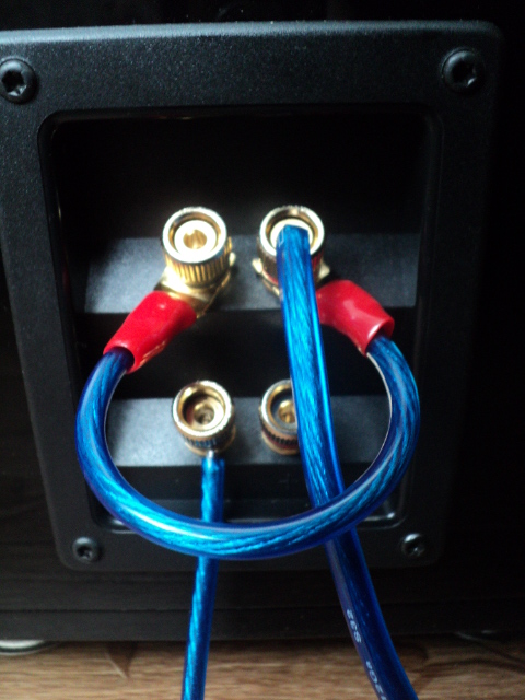

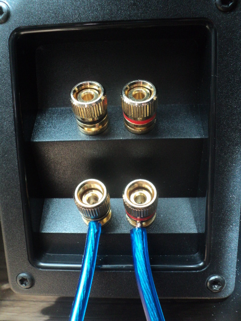

Сообщение Роман Мирошниченко » 20 июн 2014, 10:15

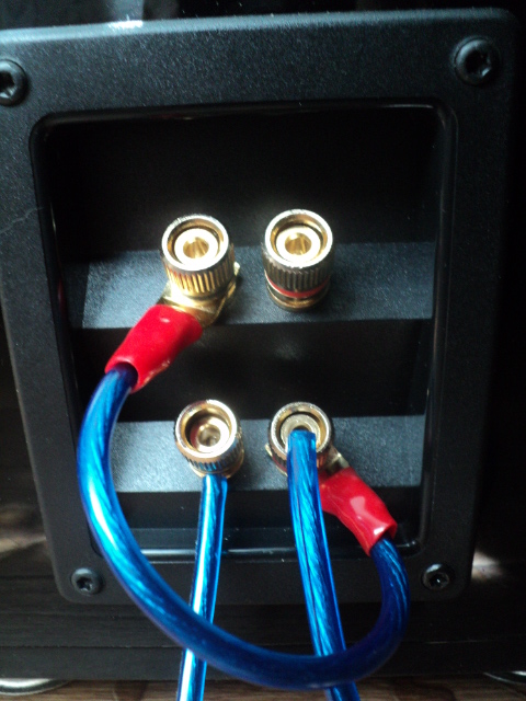

Первое впечатление от звучания - ... челюсть не отвисла. Не буду кривить душой, ожидал чего-то безапеляционно-завораживающего... Нет. Как-то простенько, скромненько и не под стать размеру... Однако, раз уж поверил МАСТЕРУ, буду искать его звук! :think: Справедливости ради, вспомню, что и B&W запели "не в раз". И вся моя "аппаратура Сони" была ликвидирована, после их приобретения.

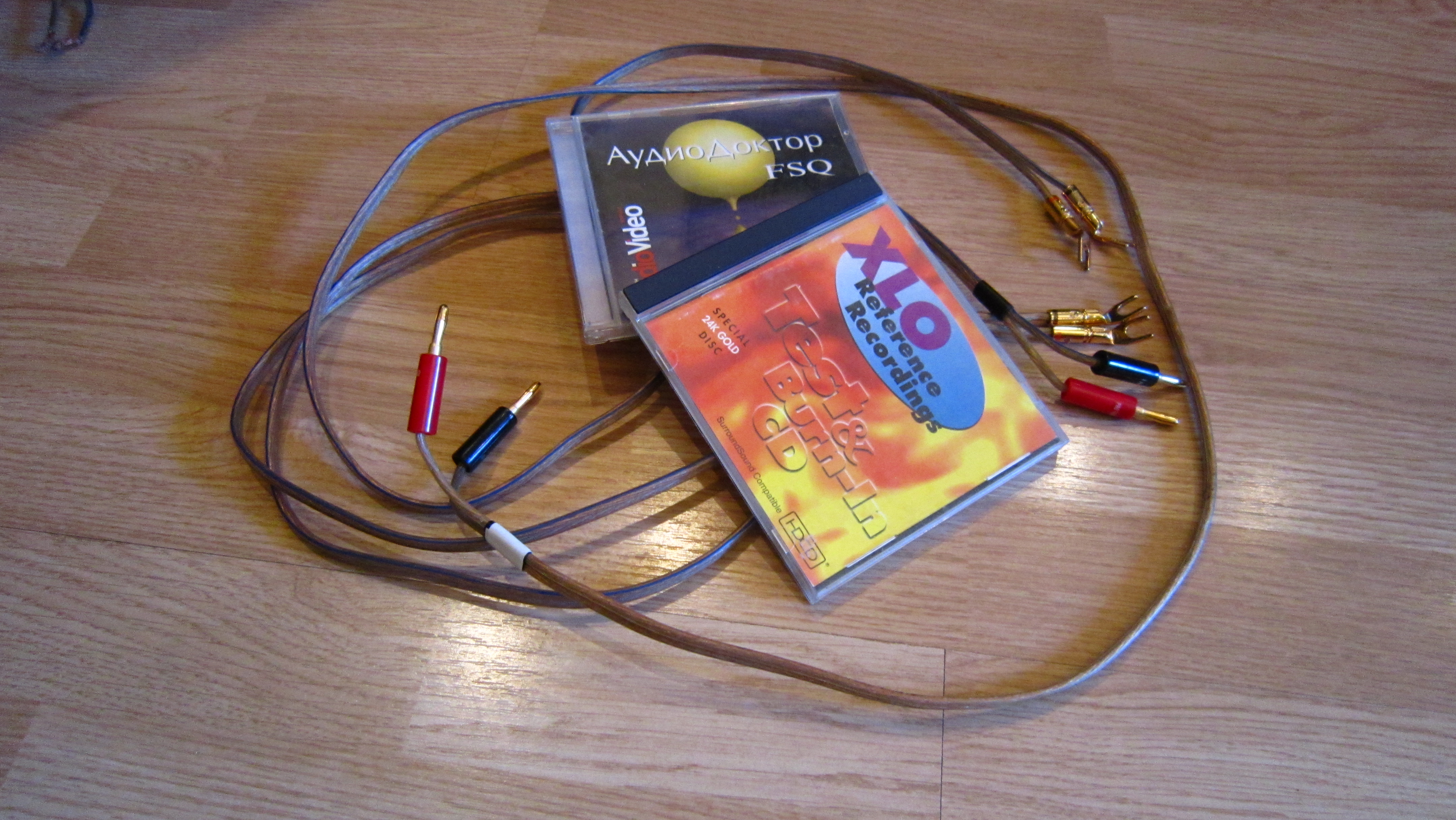

Безжалостно обрезал провода (получилось 1,7 м) и отсоединил биваеринговые жилы. Почистил контакты.
Поставил на прогрев.
Сообщение Роман Мирошниченко » 20 июн 2014, 17:36
Пробую разные варианты расположения колонок. Гоняю различные тестовые сигналы и композиции. Скажу честно - устал. Что-то нравится, что-то разочаровывает. Пробую системный подход, рекомендованный авторами этого диска:
Грамотно диск составлен. :clap: В самом начале шикарная фанковая вещь. С первых аккордов все звучит. Аж "челюсть отвисла" (наконец-то!). Не мог не прерваться - написать.
Так, все я в работе....
Мой отчет по тестированию "АудиоДоктором".
