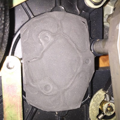

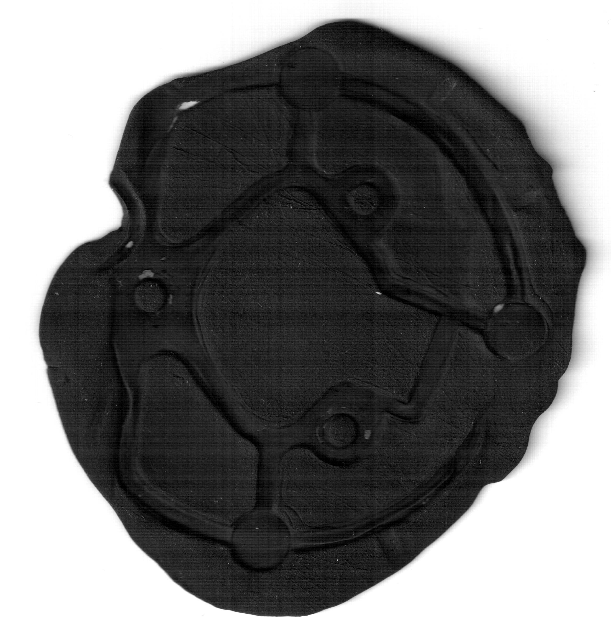

Пробую выложить скан:
получиось :clap: теперь подумаю о нанесении на него меток. Попробую его проверить как по месту установки, так и по оригинальному шпинделю

Ян, у меня не получается его так измерить. Не пойму, как наложить на реальный объект прямоугольник :think:
Я измерил расстояния между наиболее значимыми точками (желтый цвет - слепок / синий цвет - панель проигрывателя).
Проверил точки отверстий под болты - совпало. Не совпало только в одном месте, возможно потому, что мерил я сверху панели а слепок делал снизу, видно есть расхождение. Но на корпусе шпинделя там вообще 12 мм.
Есть еще один нюанс - внешний край этой оснастки. Сейчас я его примерно очерчу. Дело в том, что внизу панели ходят рычаги и я отметил, где они заходят на эту деталь.
Попробовал обрезать в местах, что мешают рычагам. Получилась ерунда.
Эстет внутри меня бунтует! Хочется сделать деталь, которая будет ФУНКЦИОНАЛЬНА и КРАСИВА. И пусть она будет лишь в одном экземпляре, не могу смириться с неудовлетворенностью, что пока возникает при виде этого.

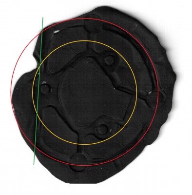

Вот слепок, для изготовления детали. Очевидны две окружности.
И можно было бы довольствоваться окружностью, конгруэнтной фланцу шпинделя (желтая). Но, хочется сделать площадь опоры больше! Чтобы значительно укрепить это место на изгиб. Хочется сделать деталь по контуру красной окружности (усеченной зеленой линией).
Может быть сначала заготовку сделать на токарном станке? Переход от желтой к красной сделать конусом с вогнутой стороной? А потом уже отдать на ЧПУ. Тогда опора будет хорошей и рычаги мешать не будут.

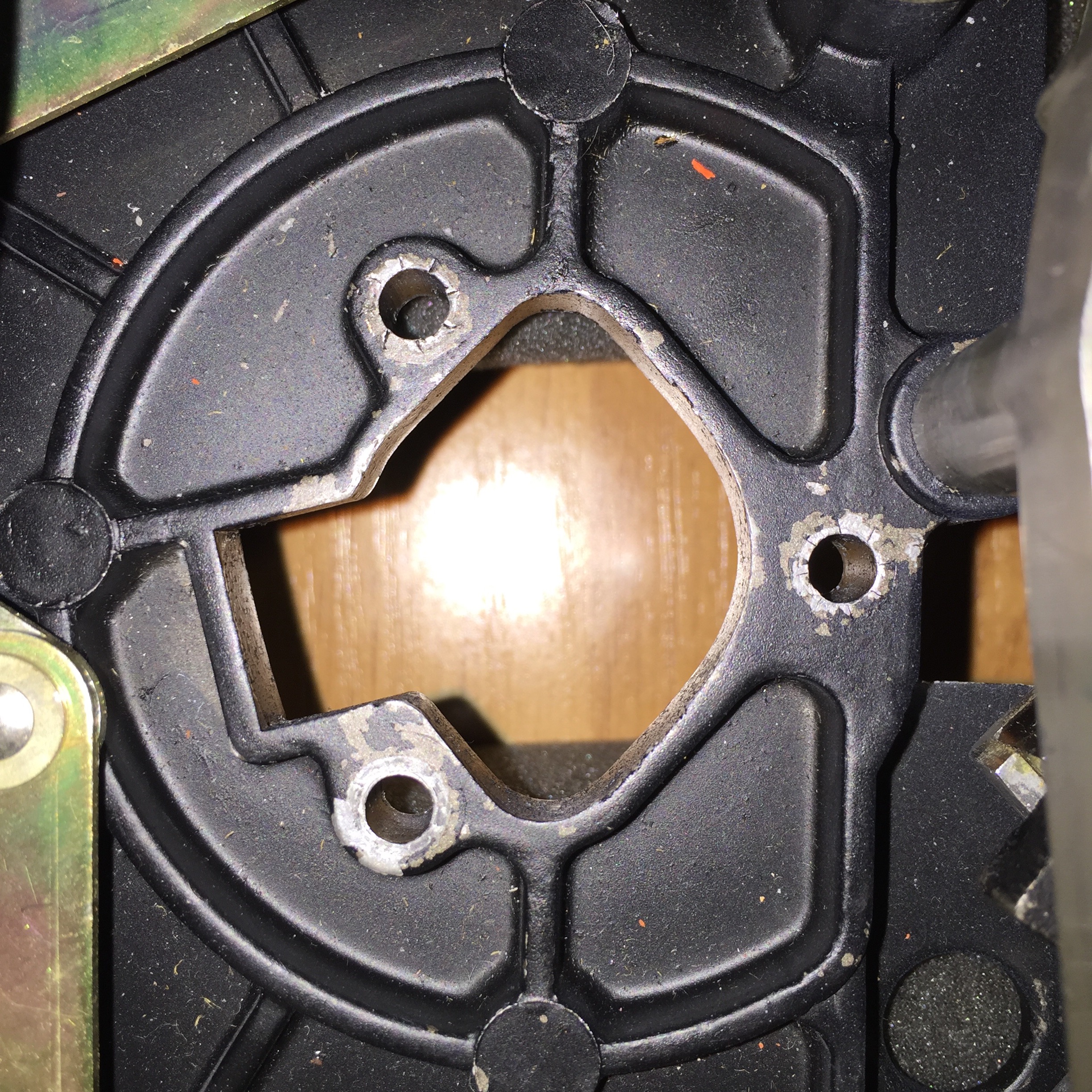

Попробовал вставить изнутри шпиндель. Примерить фланец.
Все получилось легко. Даже болтики вошли без перекосов. :think:
Что я хочу сказать этим. То, что если бы мы делали оснастку только под наш шпиндель - мудрежа бы не было! Оснастка в виде шайбы диаметром с фланец и центральным отверстием с циллиндр корпуса. И три дырки в ней с резьбой.
Это стоит того, чтобы ХОРОШО ПОДУМАТЬ!
P.S. Форум какая все-таки полезная вещь! Вроде бы я один тут рассуждаю, а выводы-то формируются! Надо еще разок перечитать про оснастку. :think:

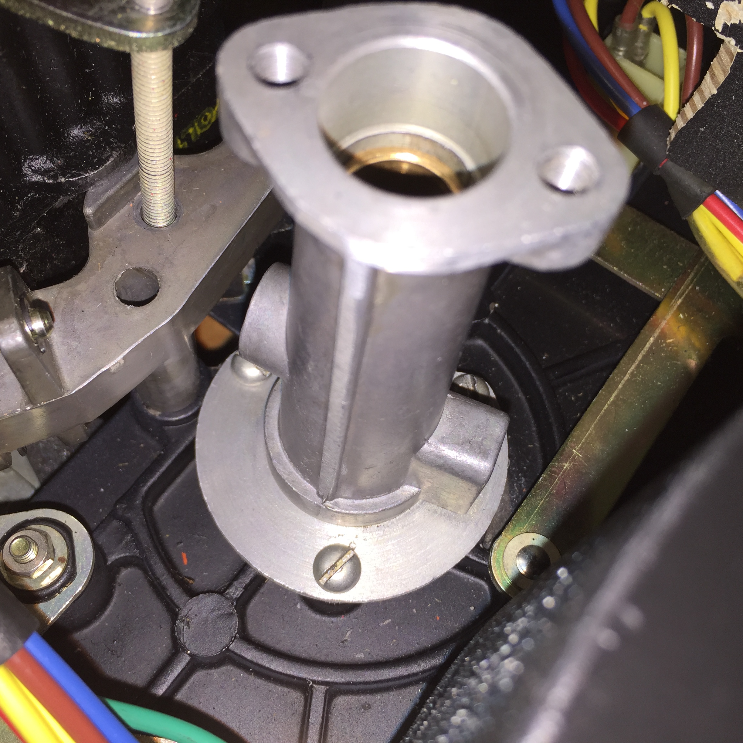

Ян, я тут уже один маленький "гордиев узел" разрубил :razz: ...
Я подумал, что лучше МЫ столько сил и времени потратим на новый шпиндель.
Этот я собрал в солидоле на бронзе. И уже поставил. Вон он крутиться! Солидол распределяет :twisted:
Я подумал, что этот шпиндель мне интересен как эксперимент. Я в любом случае не планирую оставлять его на проигрывателе. Честно сказать, я уверен, что НАШ будет лучше. И поэтому решил не заморачиваться со столь сложной оснасткой.
Я его собрал (отпишусь позже - результат положительный!) и установил. И буду слушать пока делается основной.
А основной давай уже делать с собственной оснасткой. Она получается совсем простой по конструкции, даже голову ломать не придется. Предлагаю начать с второпластового. Имею ввиду, под имеющиеся вал и подшипник, делать корпус с второпластовыми втулками. А там дальше видно будет.

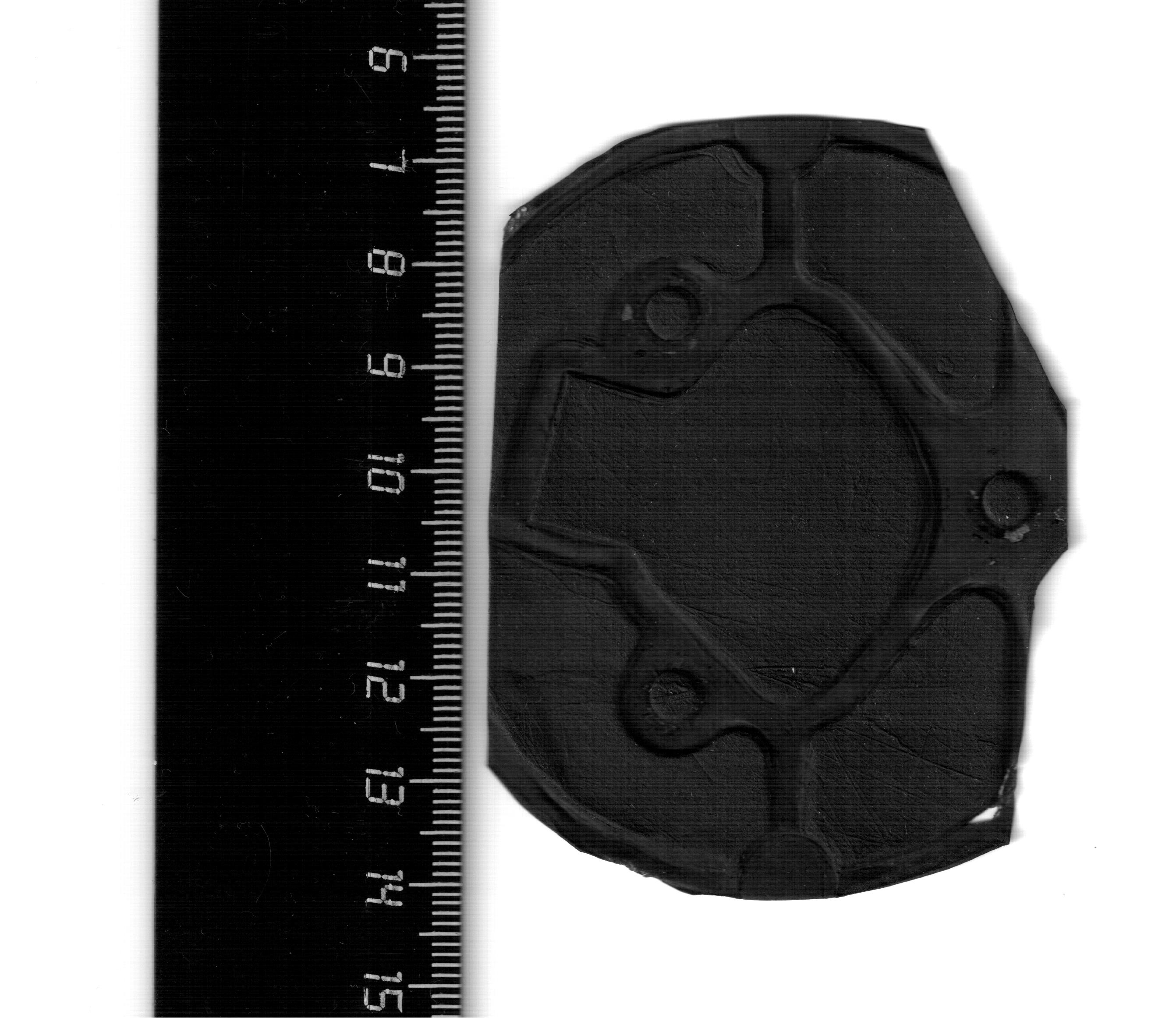

Сообщение Роман Мирошниченко » 01 дек 2015, 09:15
С линейкой:

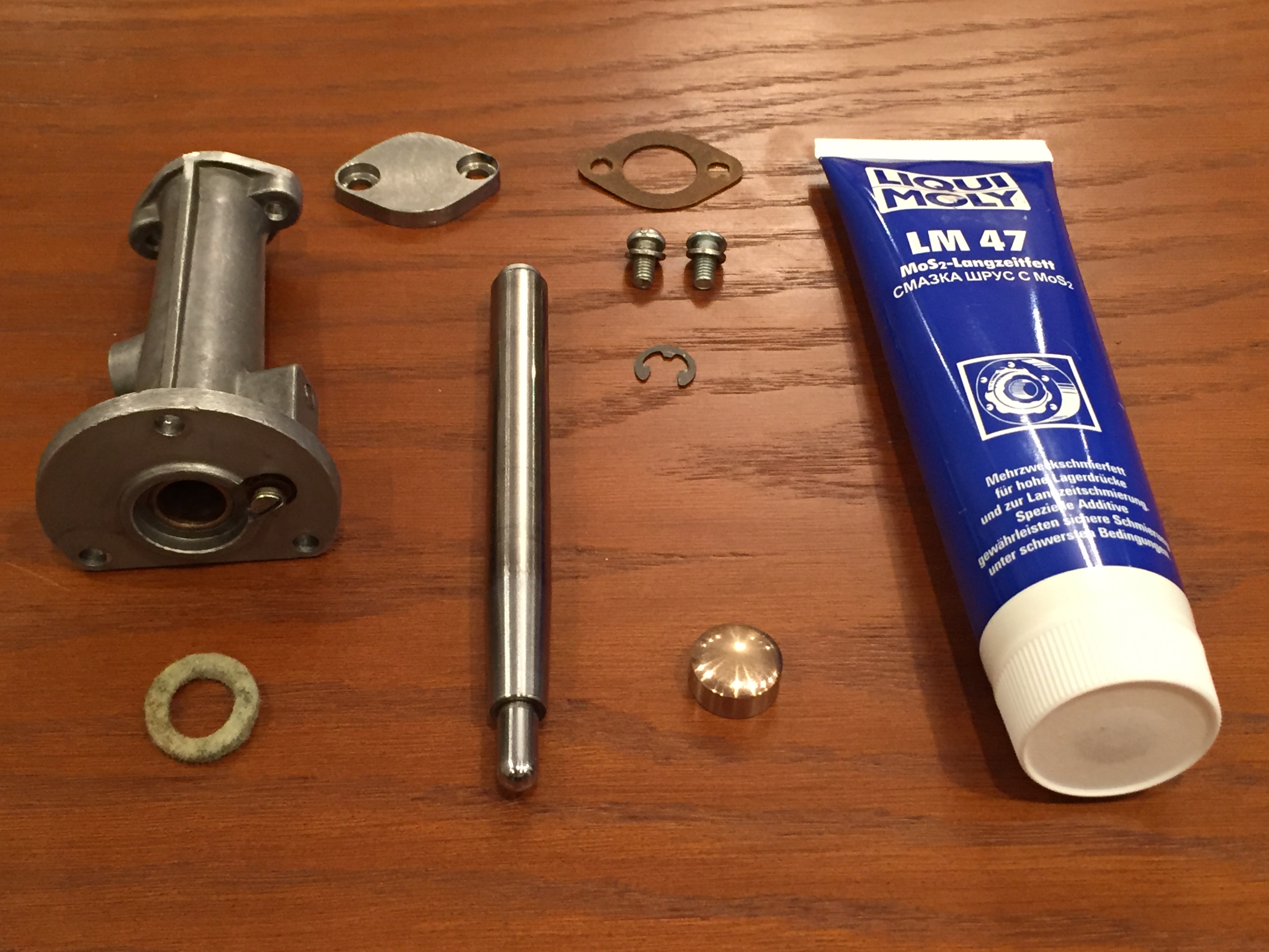

Сообщение Роман Мирошниченко » 11 дек 2015, 07:18
Алаев Ян писал(а):Вроде бы все.
Ну, если говорить об узле в сборе - без масла не обойтись.
Алаев Ян писал(а):Боковая втулка на согласование
У меня нет вопросов - "СОГЛАСОВАНО"!
Алаев Ян писал(а):Крепежная шайба на согласование
Я прошу уточнить, мне следует проверить размеры или ты в этом уверен (снял их с корпуса шпинделя)? Шпиндель сейчас установлен и возможность проверки весьма затруднительна. Однако, если это необходимо - я разберу проигрыватель. Если нужно - могу и шпиндель еще раз передать.
По внешнему виду вопросов нет. Толщину я бы сделал больше. Хотя бы 5 мм.!!! Визуально ориентируюсь по опорным шайбам ножек, что мы точили. Место там позволяет и хотелось бы добавить жесткости в крепление. Да и держать такое будет удобнее при установке.
Может быть, материал выбрать аналогичный корпусу шпинделя? :think:
Алаев Ян писал(а):8. фетровая/войлочная прокладка для защиты от пыли - будет закуплена или изготовлена при необходимости;
Алаев Ян писал(а):11. уплотнитель под нижнюю торцевую заглушку - что-то нужно тут предусмотерь;
Может быть нарезать лазером?
Фетровая прокладка нас не держит. Если не заморачиваться (с "импортозамещением" :biggrin: ), можно просто купить ее. Прийдет, когда прийдет. Ждать ее не обязательно. При испытании нового шпинделя, можно использовать прокладку от старого.
А вот, уплотнитель под торцевую заглушку влияет на размер. Мне нравится вариант из бумаги. Место у нас выточено будет довольно точно. Притяжка пятью винтами - крепкая и ровная (если затягивать звездой). И не нужно делать установочную канавку. Впрочем, на твое усмотрение!

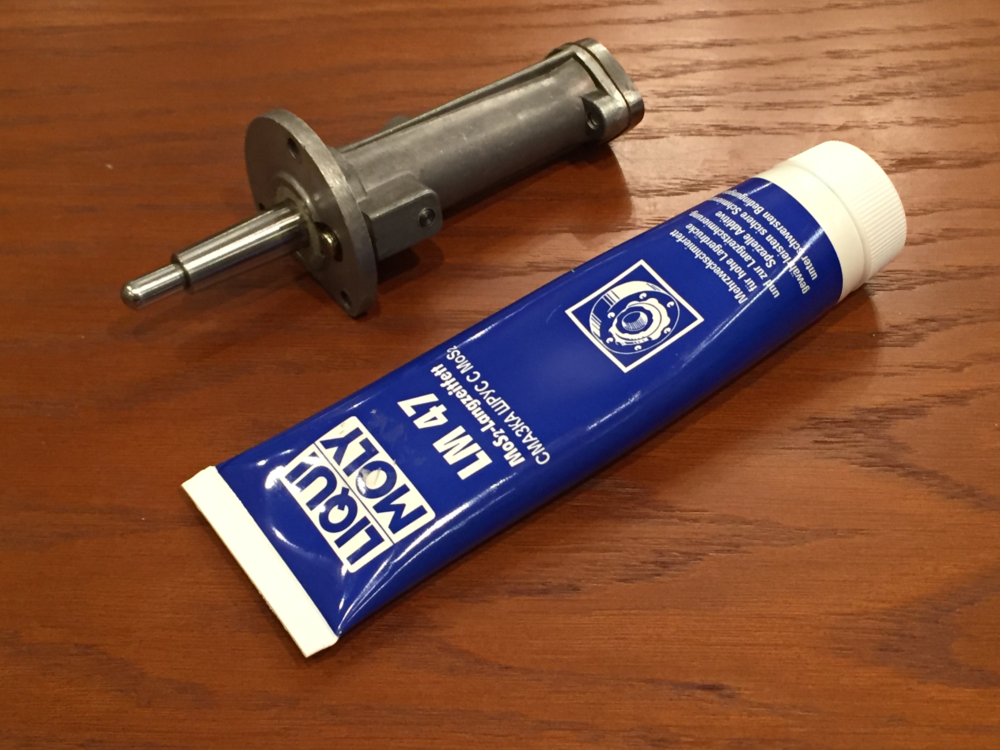

P.S. Хочу отметить для информации - ОЧЕНЬ ПОНРАВИЛОСЬ применение солидола в качестве смазки на старом шпинделе. Понравилась именно вязкость хода. Я сейчас чаще поворачиваю диск проигрывателя рукой, когда устанавливаю пластинку на вакуум - ОЧЕНЬ ПРИЯТНЫЙ ход.
Возможно, это не очень-то хорошо для ролика и самого мотора? Вероятно им приходится больше работать "в натяг". Но, скорость стала стабильнее. Я связываю это с уменьшением влияния инерции.
