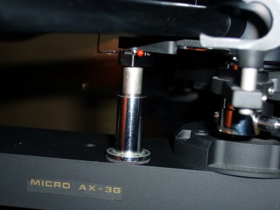

Недавно стал обладателем механического автостопа АТ6006 фирмы Audio-technica. Приобрел с целью познакомиться. Оказалось, что очень полезная вещь и очень проста в эксплуатации. Не смотря на солидный возраст работает безукоризненно. При приближении иглы к яблоку пластинки тонарм касается рычажка АТ6006 и механизм плавно поднимает тонарм. Лишний раз удивляюсь надежности, простоте и безотказности в работе различных аксессуаров для винила разработанных в Японии в 70-80-х годах прошлого века.

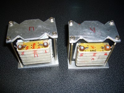

Давно уже намотал и установил в свой корректор новые выходные трансформаторы. Правда у меня получился не 6 к 1, как планировал, а 5,2 к 1. Но сути дела это не меняет. Намотал на немецком железе М4 (SE84a). Первичная обмотка 4500 витков в трех секциях ПЭВ2 0,2 по меди, L =77 Гн. Вторичная обмотка - 860 витков в двух секциях ПЭВ2 0,38 по меди. Полоса по 0 Дб - 3Гц - 60кГц. Звучит великолепно.
В цепях коррекции перешел на полистирольные конденсаторы вместо серебряно-слюдяных. На мой ух звучание изменилось в лучшую сторону. Стало более естественным, менее сухим.
