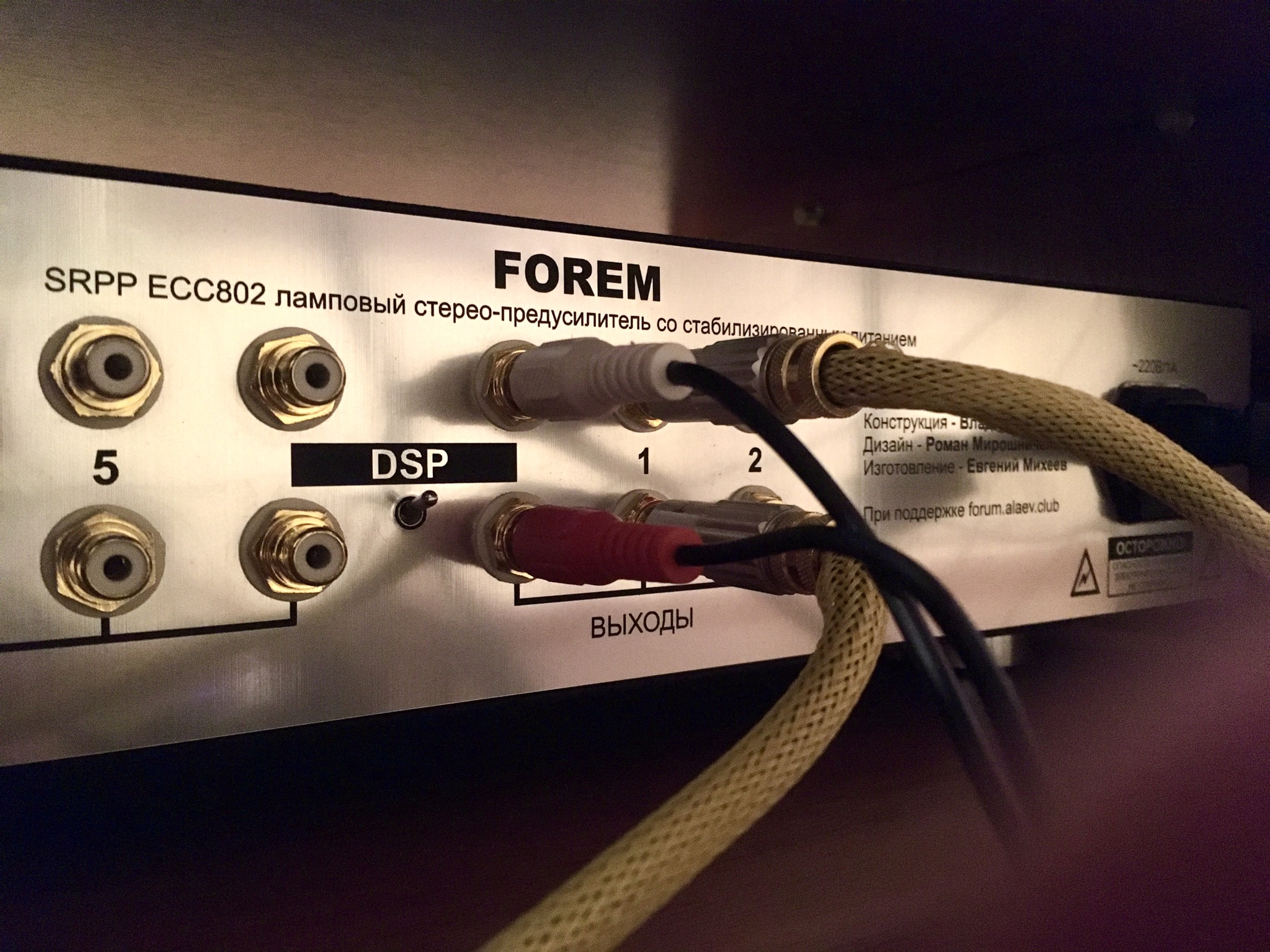

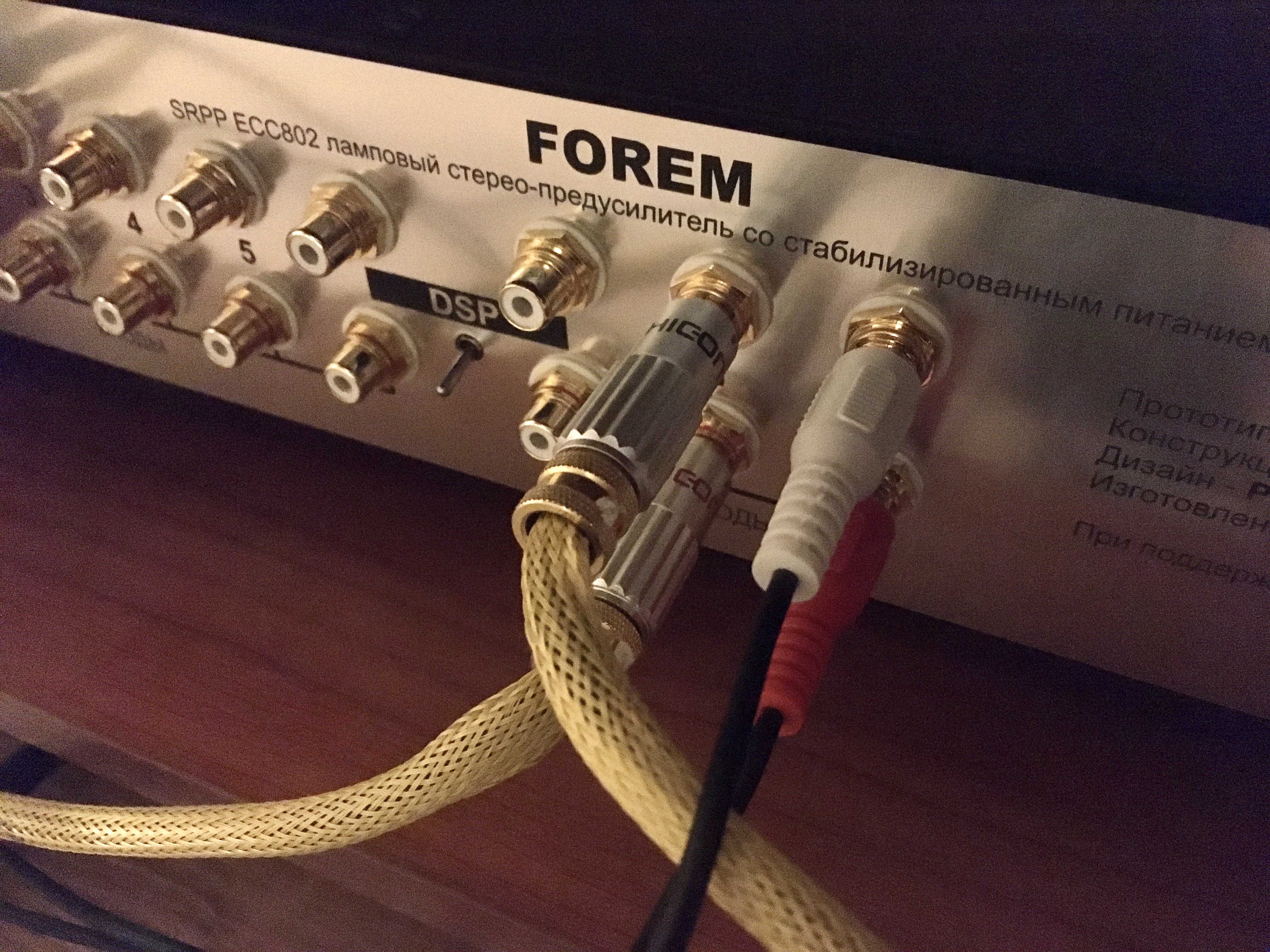

Сообщение Роман Мирошниченко » 17 апр 2020, 12:35
Организованная "петля" позволила реализовать и старую задумку - включить в систему мои старые компоненты.
Это устройства из моих прошлых систем. Они мне дороги, как память. Но, не смотря на возраст, большинство их функций работает. К ним интересно иной раз вернуться в прослушивании. Отдать дань уважения и оценить прогресс произошедшего.
Источники можно было и просто к предусилителю подключить... Но, это не то. Гораздо интереснее послушать полностью старый состав. На том же усилителе, что и был тогда - AURA evolution 100 II .
Нет проблем, только провода на акустике перекинуть.
А вот, для подключения источников новой системы к этому усилителю, уже поможет выход с петли.
Раньше такой возможности просто не было.
Отправлено спустя 1 час 18 минут 33 секунды:

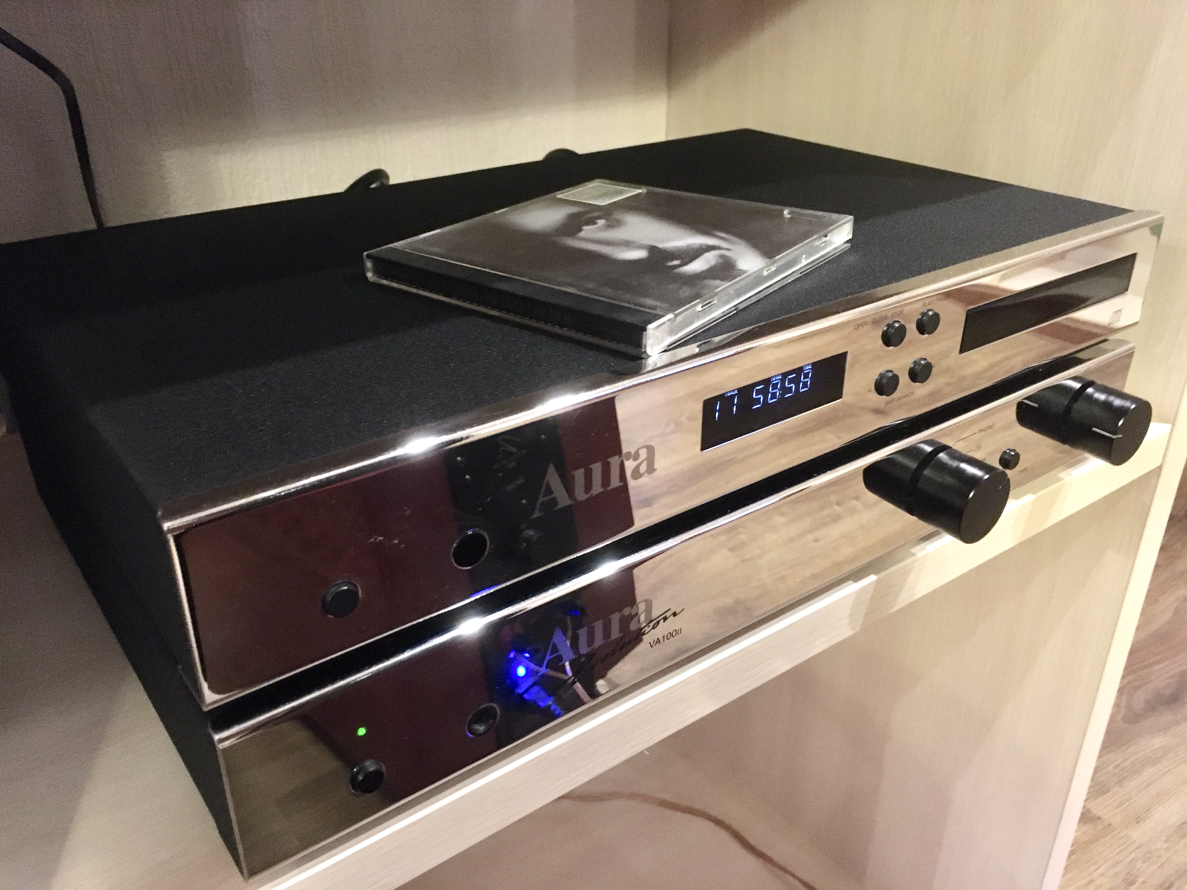

Попробовал пустить звук не с петли, а с полноценного выхода предусилителя.
У AURA при этом атеннюатор открыт, усилитель используется в качестве "мощника".
Интересное звучание получил. Гибридное во всех смыслах - по качеству звука тоже. Промежуточный вариант по звуку.
Но, это все лишь для источников новой системы (медиаплеер и винил), подключенных непосредственно к FOREM.
А, можно ведь и в обратную сторону пойти... Сигнал с источников, подключенных к AURA, направить на вход предусилителя FOREM и на ламповые моноблоки... :think:
В общем, с ТАКИМ предусилителем, теперь полный простор для коммутации. Проводами только запасайся для всех возможных вариантов. И щелкай потом тумблерами и крутилками верти.
:twisted: :twisted: :twisted:
