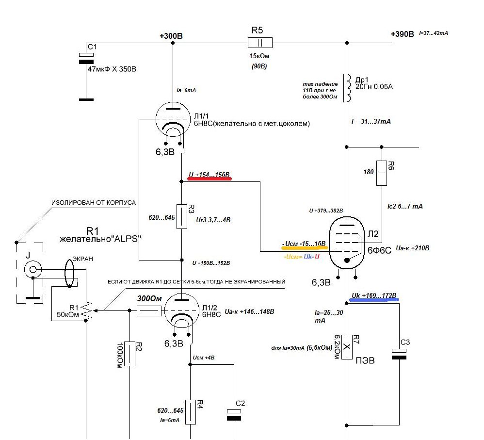

Вы собираетесь применить в качестве входной и драйверной очень достойные лампы. Но, на мой взгляд, лучше избавиться от лишнего каскада (лучший элемент в звуке - это тот, которого нет). Судя по фотографиям, Вас не испугает намотка межкаскадного трансформатора 1:2 и если, подобрать лампу входного каскада с необходимым коэффициентом усиления, то можно обойтись двумя каскадами. В будущем это избавит Вас и от "мук" выбора межкаскадного конденсатора, в том числе.

Схему пока менять не буду. потому что уже потратил время на намотку двух дросселей для 6ф6с.
стабы 390В тоже под них

Понял, можно ни чего и не менять.
Зачем резистор 300 Ом в цепи сетки Л1/2? Лампа 6Н8С вроде ни когда не была склонна к возбуждению, поэтому, на мой взгляд, этот резистор можно убрать.

Действительно в первоначальном варианте его нет (еще для 300В).
Все равно придется макетировать перед сборкой, буду думать. Андрей понравились Вши БП 0,2 и 0,5 А. Если не секрет напишите в ЛС стоимость.

Если применить в качестве R1 ALPS (настоящие очень надежные), то можно убрать и R2 из схемы.

Алаев Ян писал(а):Номинал R2 маловат, кстати, 100 кОм будут весьма сильно шунтировать потенциометр. На мой вкус R2 должен оказывать минимальное влияние и тем не менее притягивать сетку к земле. Я бы рекомендовал при использовании R2 устанавливать от 470кОм до 1МОм. Считаю, что R2 должен быть раз в 10 больше, чем R1.
Больше 500 кОм нельзя по даташиту. Убрать вообще и нет шунтирования и вопрос номинала снят.
Алаев Ян писал(а):А я бы наоборот оставил и еще бы добавил такой же или на 220 Ом резистор в сетку Л1/1. Полваттный он там, конечно, не к месту, а вот 0.25 самое то из соображений конструктивной жесткости.
Вообще ни где не ставить в данном случае. Контрольное прослушивание рассудит.
Для современных источников можно поставить на вход ALPS на 50 (100)кОм и зашунтировать его резистором на 47 (36)кОм (можно даже ПТМН) - попробуйте на готовом усилителе провести эксперимент - будете приятно удивлены эффектом. Шунтирующий резистор можно подобрать по наилучшему звучанию.
Алаев Ян писал(а):Еще меня смущает тот факт, что первый каскад, собранный по образу и подобию SRPP, не имеет нагрузки на своем выходе. На мой взгляд с сетки Л2 должен быть резистор на землю.
Нарушится схема работы ловтина.
Алаев Ян писал(а):Я бы еще скорее всего С2 не стал бы ставить для входного каскада.
Сильно упадет усиление каскада и тогда зачем был весь огород с SRPP. На мой взгляд (конечно не знаю режимов работы 520-й лампы и необходимой чувствительности всего усилителя) SRPP на входе не нужен. Есть много триодов с достаточным Ку которые подойдут в качестве входной лампы.
Может я конечно в чем то и не прав, но мой опыт показывает, что надо идти по пути максимально возможного упрощения, а не усложнения - сразу отпадает куча сопутствующих проблем.

Первый каскад имеет топологию SRPP, но таковым не является. Дело в том, что верхняя лампа должна "запитываться" от тока, потребляемого нагрузкой, однако нагрузка в данном случае не потребляет ток. Поэтому, фактически, это схема мю-пополам повторителя. По хорошему надо переключать выход каскада на нижний вывод R3. Это превратит верхнюю часть в подобие источника тока, что позволит использовать верхнюю лампу. Или возвращаться к нагрузке для SRPP. Правда, нагрузка должна быть подключена по переменному току.
R2 здесь, действительно, ни к чему. Тем более в составном каскаде.
Сеточные резисторы - вещь с одной стороны "лишняя", с другой стороны, в отсутствие сеточного тока, при котором работает большинство ламп в аудиоусилителях, серьезно уменьшают сдвиг фазы сигнала на ёмкостном входе лампы. Особенно это актуально для триодов с их незашунтированной проходной ёмкостью.
AndreyK писал(а):Сильно упадет усиление каскада и тогда зачем был весь огород с SRPP. На мой взгляд (конечно не знаю режимов работы 520-й лампы и необходимой чувствительности всего усилителя) SRPP на входе не нужен. Есть много триодов с достаточным Ку которые подойдут в качестве входной лампы.
Я согласен в той части, что SRPP здесь ни к чему. Не согласен только с обоснованием. SRPP не имеет преимуществ по усилению по напряжению перед "обычным" каскадом (примерно мю/2). А вот по мощности такой каскад имеет усиление, которое не способна обеспечить ни одна лампа, какой бы "Ку" у неё не был. В данном случае, выходного тока нет, преимущества SRPP не востребованы.
Кстати, "любая" лампа, если это триод, будет требовать достаточно маленького входного резистора для преодоления Миллера или источника с маленьким выходным сопротивлением (что невозможно предугадать).
Я думаю, что достаточное усиление на триодах, с минимизацией миллеровского эффекта, можно достичь с каскодной схемой.

Алаев Ян писал(а):Я вот этого не могу понять. Как шунтирующий резистор, который "сливает" сигнал в землю можно подобрать по наилучшему звучанию?
Может не совсем правильно выразился - резистор припаивается к крайним выводам потенциометра, т.е. ставится параллельно потенциометру.
Алаев Ян писал(а):Он уменьшится, да, но думаю, что термин "сильно упадет" здесь не подходит. Зато стабильность каскада будет лучше.
Да каскад у нас и так должен быть стабилен, иначе он не правильно рассчитан. А вот зачем нам вводить ООС путем ликвидации конденсатора в катодной цепи? Это не скажется благотворно на звуке. Специально не рассчитывал, но емкость указанного конденсатора явно мала - минимум надо 220-330 мкФ.
Алаев Ян писал(а):а там и не будет больше 500 кОм даже если поставить 1МОм, так как есть еще плечо потенциометра, которое мы шунтируем, мы же обсуждаем их совместную работу.
Согласен. Еще раз повторюсь - лучше не ставить ни чего.
poty писал(а):Первый каскад имеет топологию SRPP, но таковым не является. Дело в том, что верхняя лампа должна "запитываться" от тока, потребляемого нагрузкой, однако нагрузка в данном случае не потребляет ток. Поэтому, фактически, это схема мю-пополам повторителя. По хорошему надо переключать выход каскада на нижний вывод R3. Это превратит верхнюю часть в подобие источника тока, что позволит использовать верхнюю лампу. Или возвращаться к нагрузке для SRPP. Правда, нагрузка должна быть подключена по переменному току.
Целиком согласен.
poty писал(а):Сеточные резисторы - вещь с одной стороны "лишняя", с другой стороны, в отсутствие сеточного тока, при котором работает большинство ламп в аудиоусилителях, серьезно уменьшают сдвиг фазы сигнала на ёмкостном входе лампы. Особенно это актуально для триодов с их незашунтированной проходной ёмкостью.
Может оно и так (хотя наше ухо ни как не чувствительно к сдвигу фаз, если он одинаков в обоих каналах. Попробуйте поменять полярность подключения у себя в акустике в обоих каналах и послушать), но гадят звук эти резисторы очень сильно. В этой цепи можно менять типы резисторов и вместе с их заменой будет меняться звук - лишь бы система позволяла слышать эту разницу.
poty писал(а):Я согласен в той части, что SRPP здесь ни к чему. Не согласен только с обоснованием. SRPP не имеет преимуществ по усилению по напряжению перед "обычным" каскадом (примерно мю/2). А вот по мощности такой каскад имеет усиление, которое не способна обеспечить ни одна лампа, какой бы "Ку" у неё не был. В данном случае, выходного тока нет, преимущества SRPP не востребованы.
Спасибо Владислав за обоснование. Ни как не научусь так писать.
В данной конкретной ситуации можно не ломать копья - усилитель трехкаскадный, драйвер токовый (продавит любой миллер у выходной лампы) с Ку=порядка 5. Если выходная лампа работает при смещении -82 В, то нам достаточно иметь входной каскад с Ку=16 при чувствительности усилителя в 1В. Если источник имеет выход в 2 В RMS, что реально для современной аппаратуры, то нам надо получить Ку входного каскада порядка 6, что сравнимо с Ку драйвера. В этом случае можно подобрать одинаковые лампы для каскадов, что открывает большие возможности для компенсации КНИ чисто схемотехнически. В идеале взять две одинаковые лампы и построить трансформаторные каскады, как делает господин Сакума.

AndreyK писал(а):Да каскад у нас и так должен быть стабилен, иначе он не правильно рассчитан. А вот зачем нам вводить ООС путем ликвидации конденсатора в катодной цепи? Это не скажется благотворно на звуке. Специально не рассчитывал, но емкость указанного конденсатора явно мала - минимум надо 220-330 мкФ.
Я попытаюсь прояснить свою позицию. С моей точки зрения, конденсатор - это лишний элемент системы, вносящий абсолютно ненужную реактивность в сигнальный путь. Локальная ООС, разделяющая единственный путь протекания тока, в данном случае-благо, поскольку линеаризует ламповую нелинейность, которая при таких уровнях сигнала на таких маломощных лампах проявляется уже во всей красе. Чуть ранее мы говорили о "лишнем" сеточном резисторе, а ведь он работает фактически не в сигнальном пути и на ёмкость в несколько пикофарад, а указанный катодный конденсатор, к тому же электролитический, замыкает на себя весь усиленный сигнальный ток. Тот же конденсатор в следующем каскаде полностью нивелирует идею лофтина, поскольку выполняет роль разделительного (пусть и ненужную здесь). Однако, с учётом необходимости высокого усиления по мощности драйверного каскада я могу эту необходимость во втором каскаде разделить. В первом каскаде этот элемент вызывает у меня больше вопросов, чем ответов.
AndreyK писал(а):Может оно и так (хотя наше ухо ни как не чувствительно к сдвигу фаз, если он одинаков в обоих каналах. Попробуйте поменять полярность подключения у себя в акустике в обоих каналах и послушать), но гадят звук эти резисторы очень сильно. В этой цепи можно менять типы резисторов и вместе с их заменой будет меняться звук - лишь бы система позволяла слышать эту разницу.
Не совсем правильно выразился. О сдвиге фаз можно говорить только в контексте единственной частоты, для музыкального сигнала нужно рассматривать частотнозависимую природу этого сдвига. И здесь эксперимент с заменой полярности АС не очень репрезентативен по причине отсутствия этой самой зависимости. Хотя, скажу честно, на моих старых Tannoy из-за их фазоинвертора на задней стенке я мог с закрытыми глазами сказать, переворачивает ли фазу система или нет. Смысл опять заключается в частотнозависимости системы фазоинвертор-комната.
Так вот, постоянная времени задержки разрушает сложные сигналы, что явно слышно на любой системе.

Сейчас комплектую БП на 2 канала самый простой. Диоды HFA06TB120-8шт, электролиты 2700х500 Epcos - 2шт, до дросселя МБГВ 100х1000 - 4 шт и в шунт Epcos-ов 4 шт. ну мои любимые Wima в шунт, слюда уже есть КСГ-2Г 0,1х500 - 20 шт. Дросселя самодельные из ТП-60
поправьте пожалуйста если что, а то сегодня проплатить хочу.

Большая ёмкость - побочный эффект SE. Для выходного каскада со значительными изменениями тока нужен серьезный блок питания с низким выходным сопротивлением.
