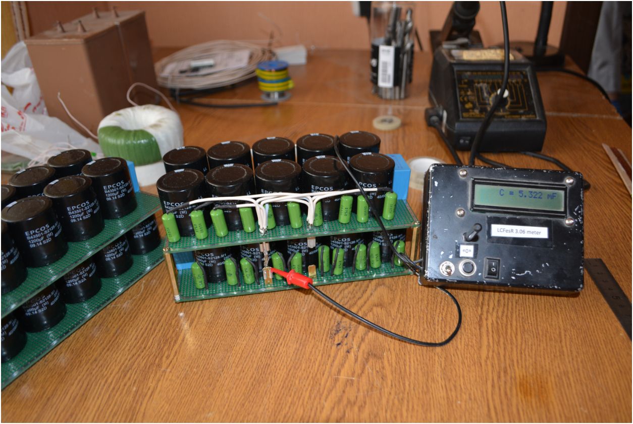

В общем вопрос по ёмкости электролитов в БП остаётся открытым. Ещё электролит в катод второй лампы тоже. Марка и ёмкость.

Большая ёмкость - побочный эффект SE. Для выходного каскада со значительными изменениями тока нужен серьезный блок питания с низким выходным сопротивлением.
Владислав, так большая емкость и обеспечивает низкое сопротивление.
Или вы меня проверить решили?

Сообщение poty » 29 фев 2016, 21:53
Ни в коем случае! Я отвечал Яну по поводу его мнения по избыточности количества конденсаторов. Я сейчас форум просматриваю с телефона, непросто обеспечить цитирование, поэтому извиняюсь за неправильный контекст.
С другой стороны, чтобы обсуждать номиналы и типы, я бы всё -таки для начала привел схему, хотя бы от руки, того, что предполагается построить. Я поясню: Мало обеспечить просто низкое выходное сопротивление, нужно обеспечить также низкую частотнозависимость этого сопротивления, иначе мы получим окрашивание уже от блока питания!
По поводу конденсатора в драйвере: этот вопрос лучше поручить расчётам. Я специально не обсуждаю саму схему, поскольку ориентируюсь немного на другую схемотехнику, более современную, и не собираюсь сбивать с панталыку представителей "другого" лагеря.

Сообщение poty » 01 мар 2016, 12:59
Ратмир писал(а):Вот Ян посмотрите здесь http://www.hificollective.ru/publ/o_vlijanii_buma ... kh_v_blokakh_pitanija/1-1-0-46Добавлено спустя 27 секунд:Обратите внимание на МБГВ
Я считаю некорректным сравнивать "провизию" для пуш-пульного усилителя, пусть и с фиксированным смещением, и однотактного усилителя. Мне совсем не нравится такое широкое обобщение. Начать с того, что мало что известно об усилителе, на котором всё тестировалось. Если выходные лампы работают с отсечкой, то тогда режим может примерно соответствовать однотактному, но тогда вопросы могут возникать уже по способу линеаризации перехода. Если лампы работают в классе А, то переменная составляющая тока потребления у однотактника будет на порядки больше двухтактника.
Не будь дизайн подчёркнуто классическим, я бы предположил, что стабилизация высокого здесь была бы наиболее предпочтительным вариантом. Я бы даже усугубил и вывел нагрузку из петли обратной связи стабилизации (которая характерна для последовательных стабилизаторов) и применил шунт-регуляцию, с которой можно получить результат до 10мОм на выходе с широкополосной фильтрацией, превышающей 70дБ. Была бы конкретная печка, согласен, но по "железу" и размерам было бы даже компактнее. Прикидки для конденсаторного выхода с такими параметрами на частоте 10 Гц дают суммарную ёмкость на канал в 1,6Ф.
Чем больше ёмкость конденсаторов, тем больше потери, тем хуже высокочастотная добротность. При больших ёмкостях, особенно "набранных" из параллельно соединённых банок, есть вероятность вкупе с индуктивностью получить непреодолимые инфранизкие колебания. Но, к сожалению, и уменьшить ёмкость конденсаторов для однотактников невозможно без дополнительных ухищрений, поэтому здесь важен всегда компромисс...

Сообщение Ратмир » 01 мар 2016, 17:37
компромисс буду искать.
Соглашусь с Яном что нужно получше бренд выбрать. Но я могу собрать из электролитов на 250в тогда по наличию на складе в Великобритании есть Kemet-ы 470х250v остановлюсь на них по 2500 мкф на канал, в корпусе оставлю место еще под десять.
прототипом моего БП станет OH-ГАКУ. и Макаровский БП.
1000х250V

Сообщение Ратмир » 02 мар 2016, 04:49
Схему не выкладываю. Но могу сказать что у него по 30000 мкф на канал.

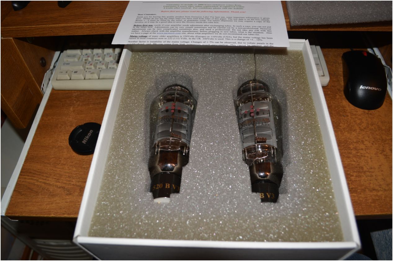

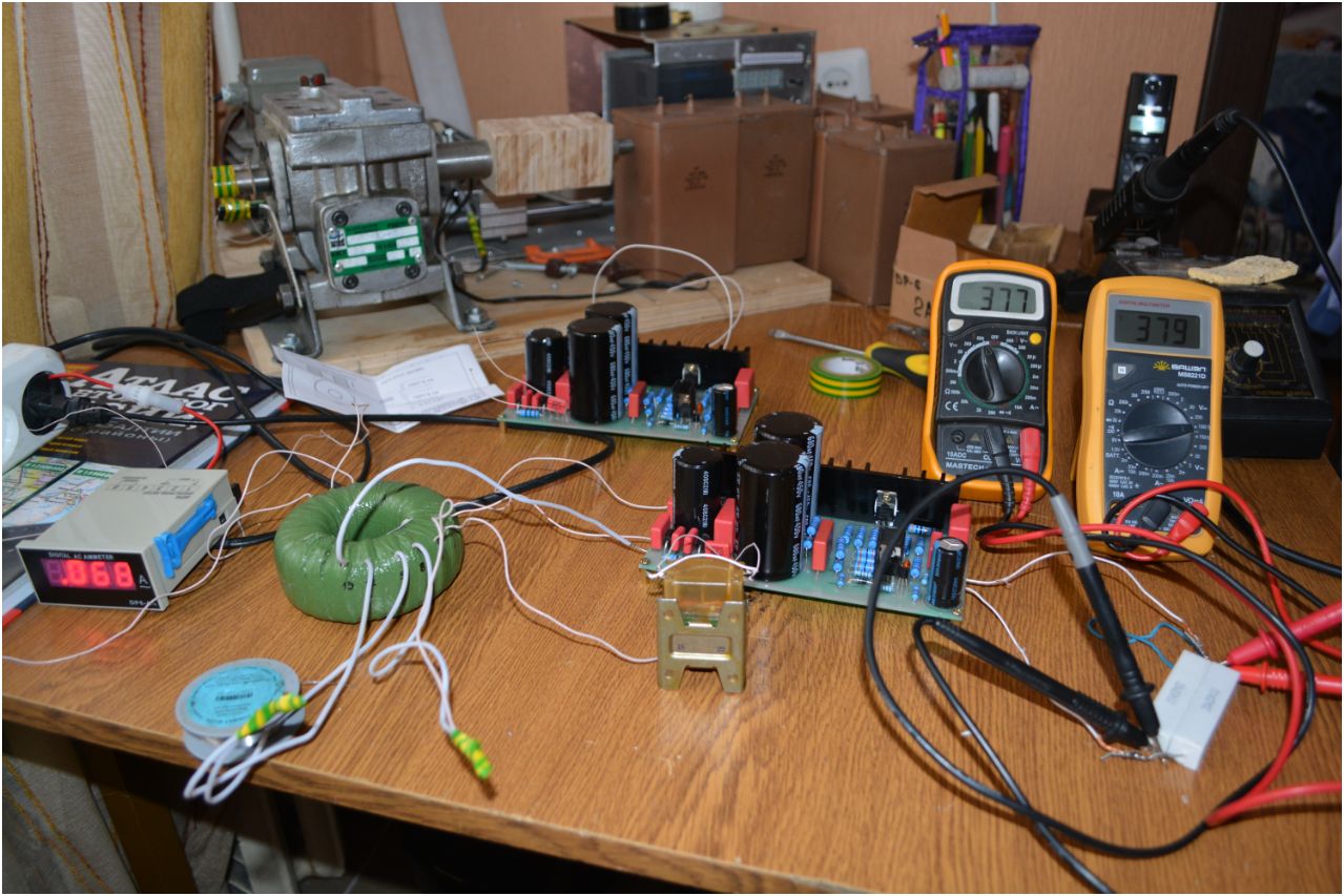

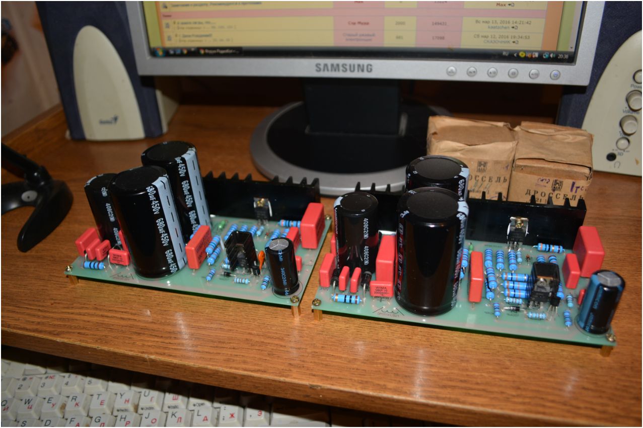

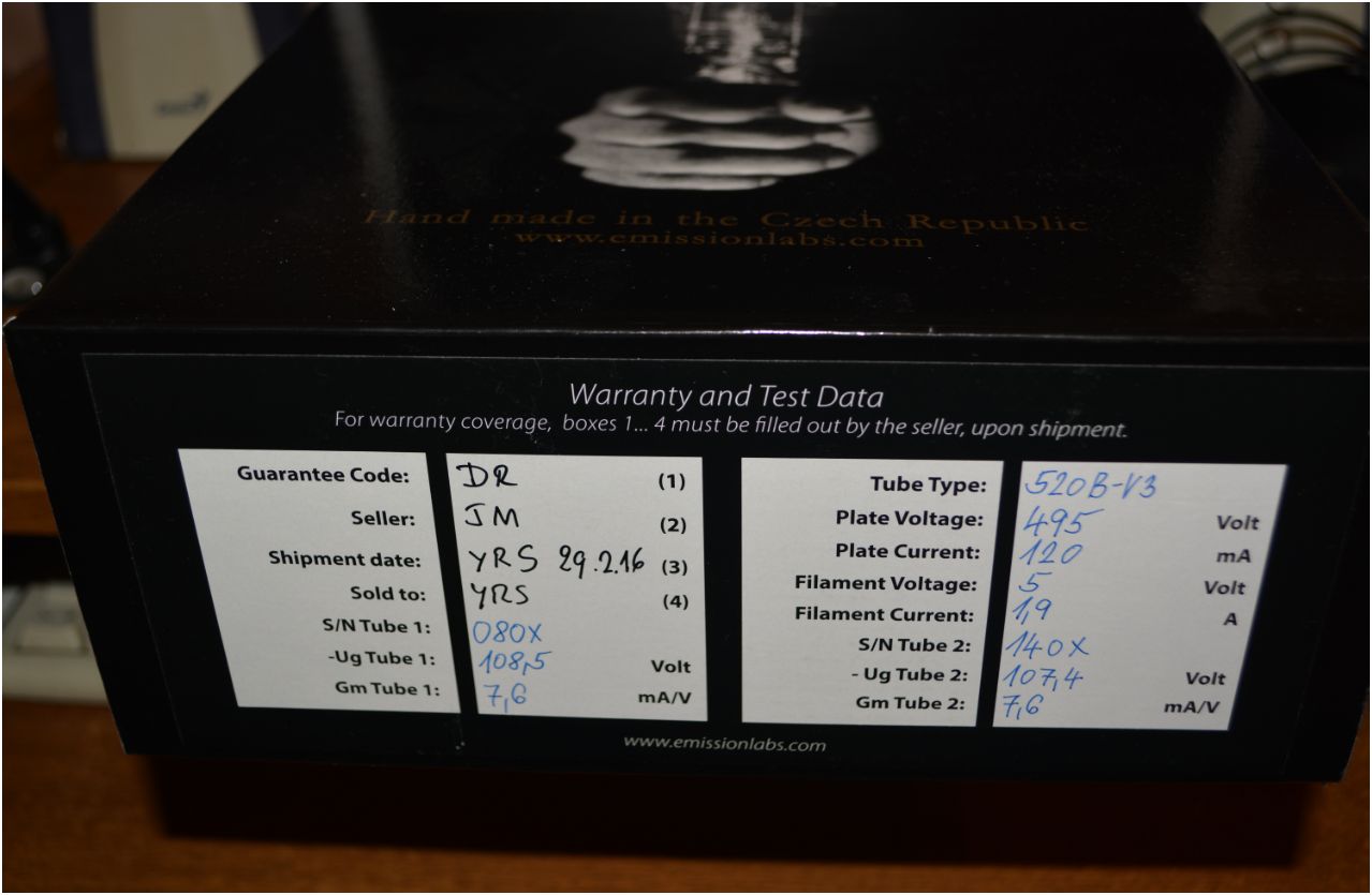

Небольшие продвижки. Собрал стабилизаторы входного 6н8с-6ф6с

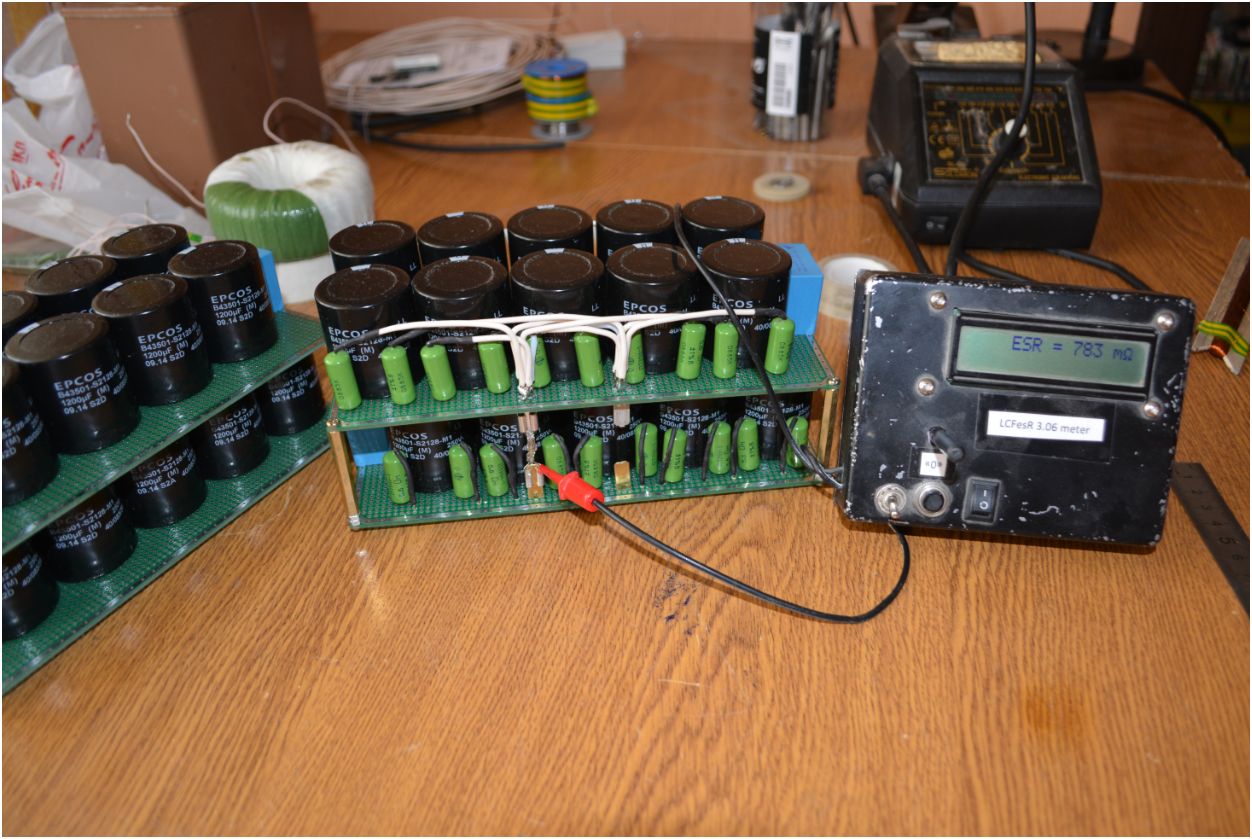

По БП выходного все равно склонился к Epos-ам, будет конечно не по 30000 мкф, а по 6000 мкф, но все же по минимуму.

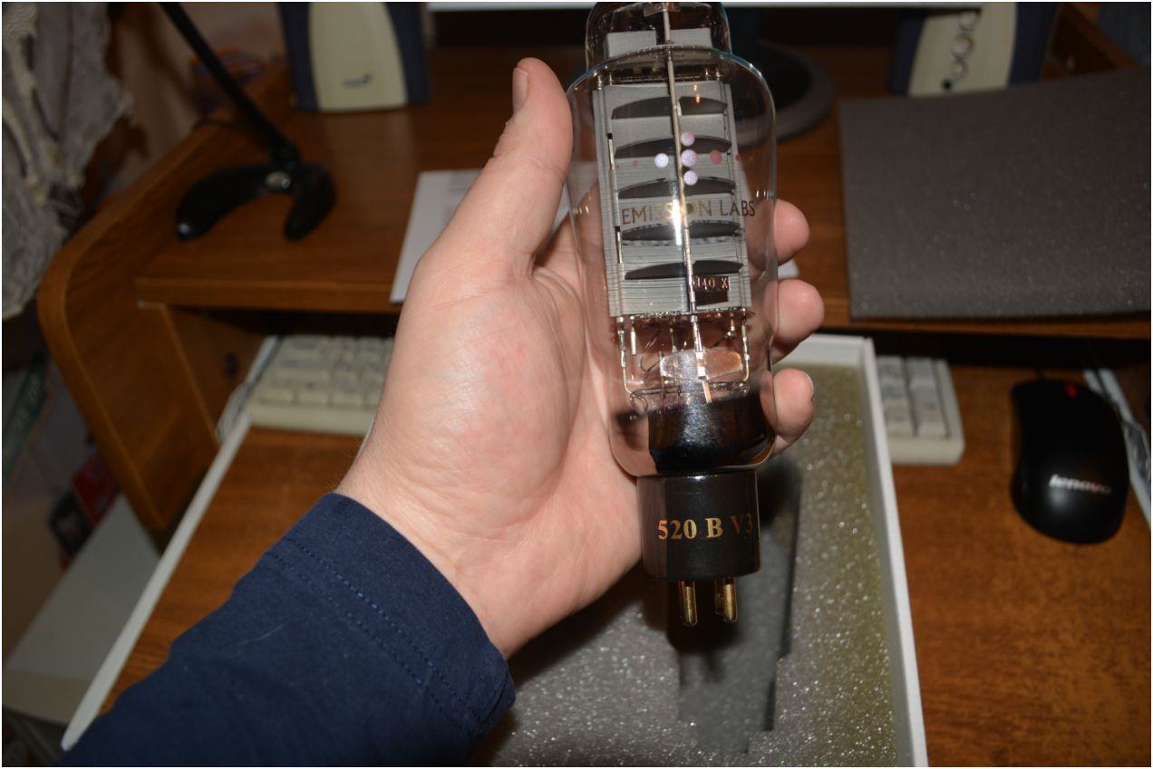

Ян пока без схем. Все сырое. сейчас обкатка стабов, потом обкатка входного каскада.
Даже эти дорогие лампы не получиться сразу обкатывать. придется купить пару 300В и их пытать.
Спасибо Роман, шли как ни странно быстро 10 дней. Но вот отправка, обратите внимание 29.02.16, а платил я еще ууу когда :smile:

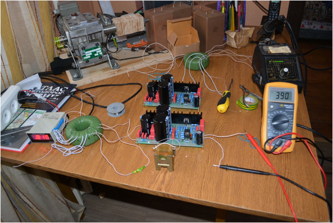

Поблагодарили: 3 раза
Сообщение Ратмир » 17 мар 2016, 08:17
Двигаюсь дальше. Обкатал стабилизаторы. Запустились под нагрузкой как швейцарские часы.
немного на 10В поднять напряжение и все можно запускать входной каскад. Г3-118 только дождусь.
Ратмир
Сообщения: 118
Откуда: Уфа
Сообщение Ратмир » 19 мар 2016, 14:56
По непонятным мне причинам подвел поставщик трансформаторов.
Заявлено 0,1 А 315В, проседает. хотя потребление 0,077А
Пришлось добавить немного витков. Стабилизатор заработал как надо !
по часику обкатаю каждый и хватит. думаю пора заняться основным БП.

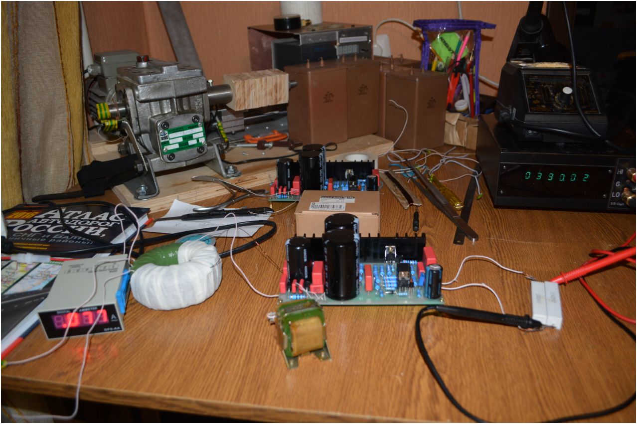

Ратмир
Сообщения: 118
Откуда: Уфа
Сообщение Ратмир » 14 апр 2016, 15:03
В моем случае, я не знаю, почему так получилось. Но обкатку по 1 часу оба стабилизатора выдержали ток 0,077А. Нагрузка входного каскада будет порядка 0,050А, так что запас есть.
И гула или перегрева в трансформаторах тоже не было.

Сообщение Ратмир » 09 май 2016, 17:59
Небольшие продвижения. Основные фильтры 5,3mFx500V
