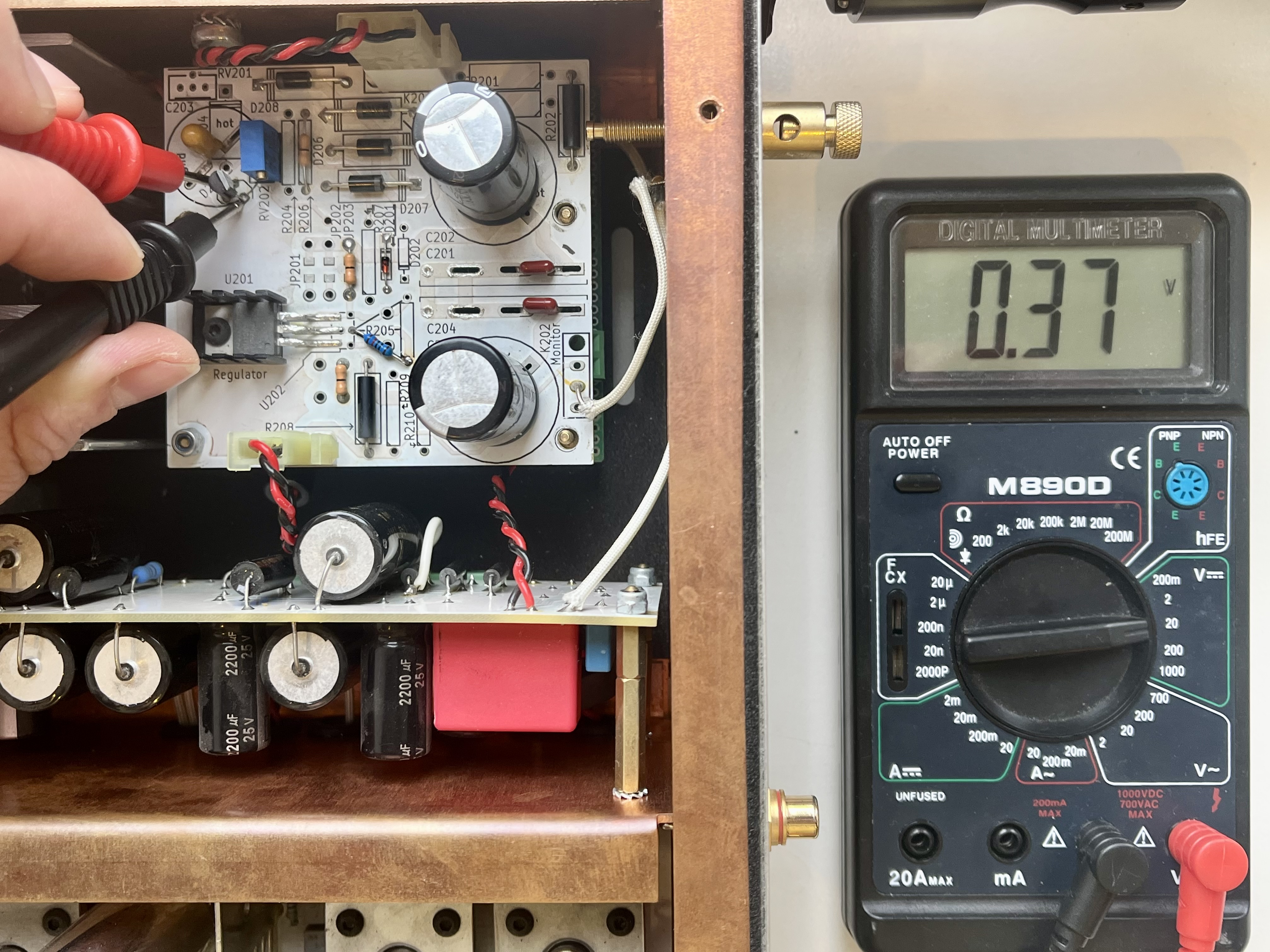

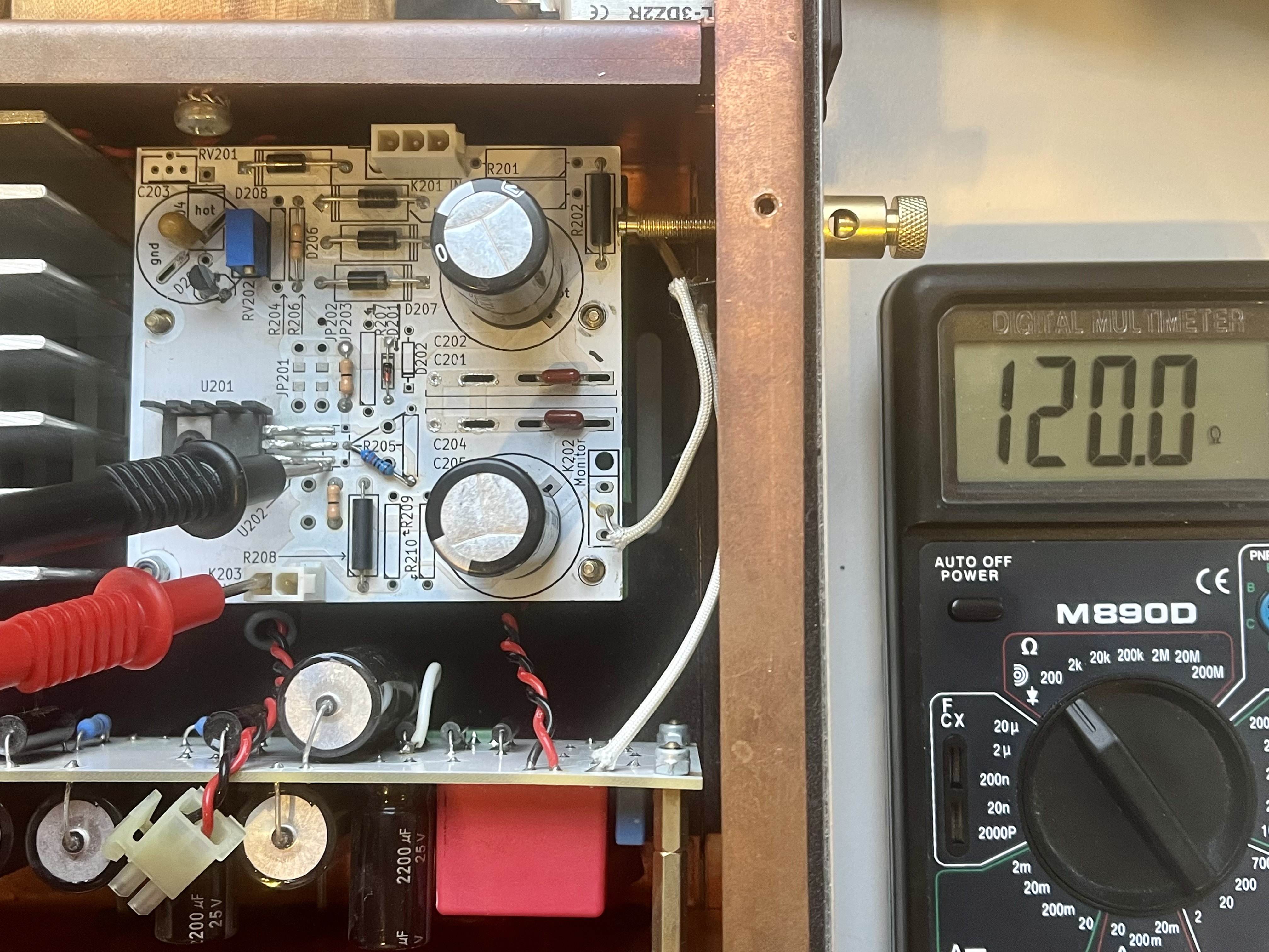

Роман, нужно проверять тогда соединения. Чудес здесь быть не может. Что нужно проверить в режиме прозвона (при вынутой плате и разряженных конденсаторах):
- от +5В (выходной разъём) до резистора R205 (дальний вывод от U201) а также до нижнего (по фото) вывода U201 - должно быть к.з.;
- от +5В до другого вывода резистора R205, среднего вывода U201, катода D203 должно быть 120Ом;
- от +5В до управляющего вывода должно быть 1586 Ом;

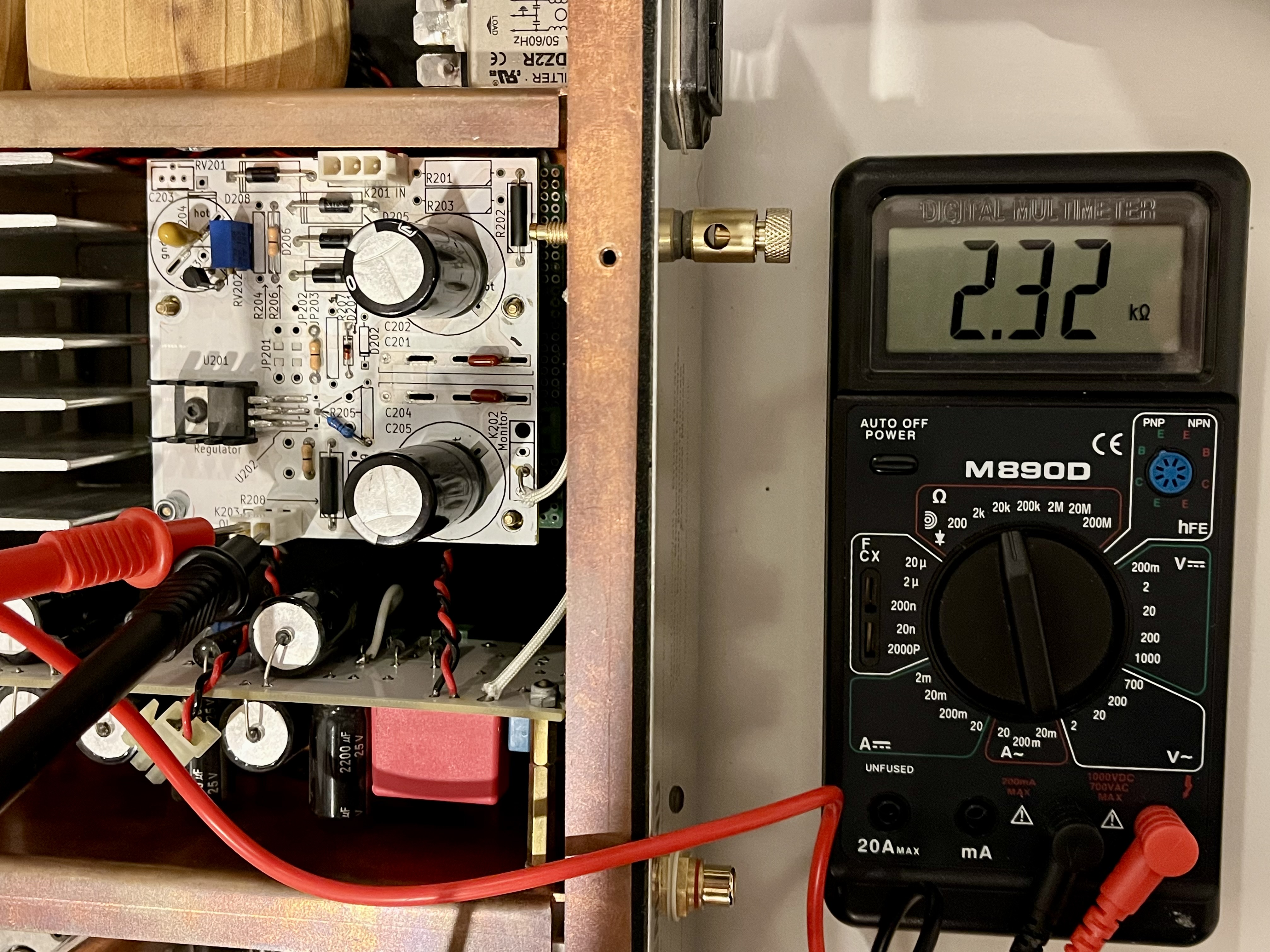

- от +5В до анода D203 и до -5В на выходном разъёме должно быть 2320 Ом;
- от анода D203 до -5В на выходном разъёме должно быть к.з.
Возможно, для части измерений придётся немного подождать - конденсатор C205 должен зарядиться, но сильно измерения не должны отличаться.

Аппарат стоит отключенным уже пятый час. Думаю конденсаторы разрядиться должны уже. Займусь прозвонкой.
Отправлено спустя 2 часа 43 минуты 14 секунд:
Сделал повторный замер - те же 0,872 кОм.

Здесь когда подсоединяю щупы 114 Ом, но постепенно (с плавным замедлением процесса) отрастает до 120 Ом. Возможно и выше вырастет, но уже очень медленно меняются сотые доли. Я так понимаю, что это и есть влияние зарядки C205?

Здесь сопротивление то сначала выше, потом плавно опускается до 2,320 кОм, то (после перезапуска мультиметра) сначала ниже и поднимается до 2,320 кОм.
Можно считать это значение достигнутым.
Та же история с плавным ростом до 2,320 кОм.

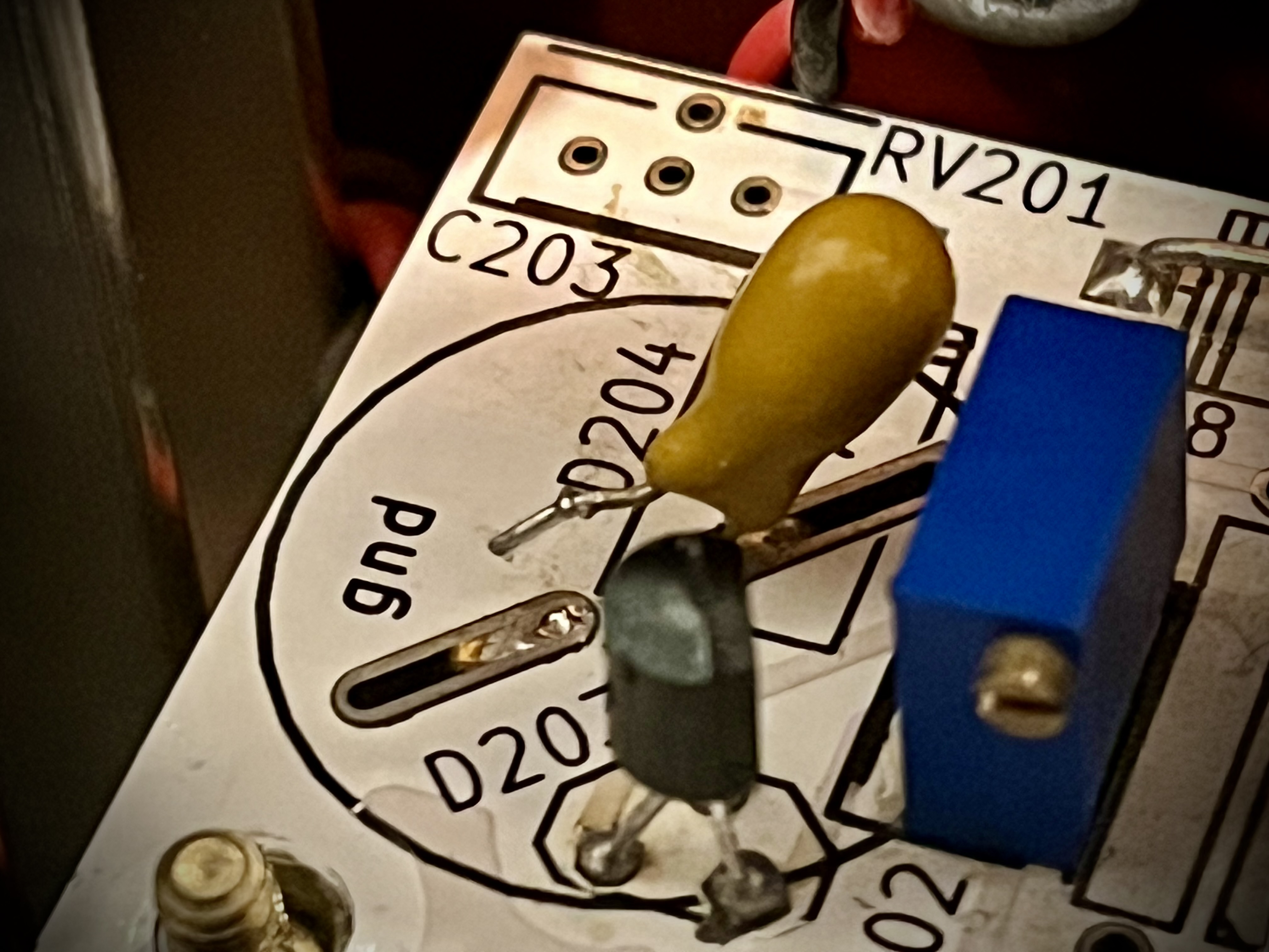

Роман, я тут, видимо, несколько поспешил в прошлый раз. Нужно перемерить:
В целом, если то, что написано в этом сообщении, подтвердится, то проблем быть не должно. В качестве последней попытки (если всё же проблема остаётся) можно попробовать отпаять один конец С203.
должно быть 120 Ом.
должно быть к.з.
это была моя ошибка - корректно.

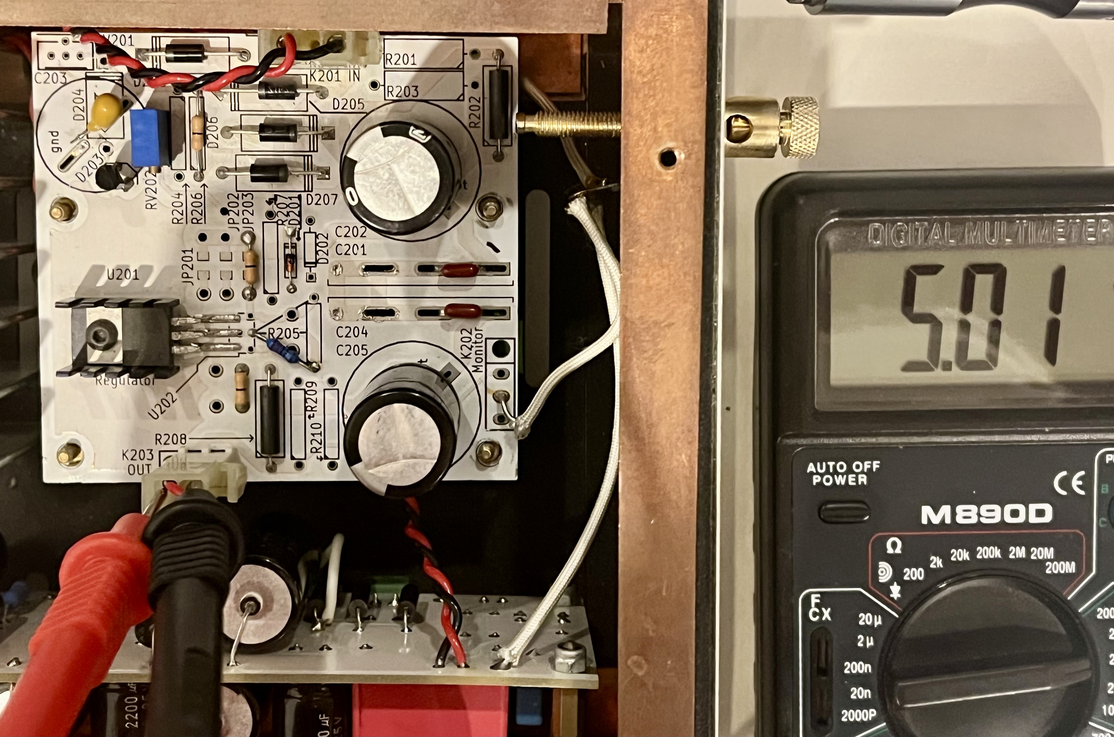

Странно, что все работает, после того, как я выпаял одну ножку C203
Я пока не могу проверить фонокорректор в системе, но ведет себя он АДЕКВАТНО! Запускается, как по протоколу. Перемаргивает индикатором и щелкает реле, при переключении входов. И выключается, так же с задержкой, моргая светодиодом.
И напряжение на выходе платы 5В.

Роман Мирошниченко, вот ведь... Странные симптомы при такой неисправности.
Работать будет и без конденсатора, тут вопросов нет. Если перфекционизм типа как у меня, то можно купить конденсатор больше 22 мкФ на напряжение больше 10В. Лучше танталовый, но после случившегося уже и не знаю... У нас стоял 47 мкФ на 6,3В.
