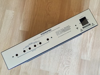

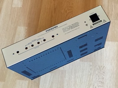

Сообщение Роман Мирошниченко » 01 авг 2016, 21:05

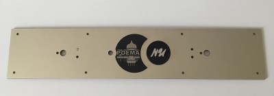

Из всего, что я "насочинял" в своих рисунках была оставлена лишь значимая информаци:
Красным выделены сквозные отверстия. Черным - метки для маркировки. По логотипам два варианта изготовления:
- пробуем сделать 3D методом лазерной гравировки по пластику 3-х мм. толщины с металлизированным верхним слоем;
- если не устроит - наносим рисунок методом лазерной маркировки.
Клеить такие маленькие буквы сверху на рисунок меня отговорили из-за большой сложности их взаимной ориентации.
Через пару дней обещали предоставить пилотный образец медальона. В остальном проблем не предвидится.
[upd=1470075001][/upd]
Перекрасил ручки, что были с браком и крышку корпуса, что пострадала при выворачивании залипшего винта. Сейчас все безупречно.

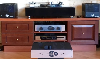

И должен признаться, после того, как у меня появился FOREM, я утратил голодный энтузиазм "дийера". Расслабился... Каждая процедура, требующая отключения аппаратуры, мною бесконечно откладывается в угоду прослушивания музыки. Я говорю себе, вот сегодня я еще немножко послушаю, а уж завтра точно (сниму ручки... и фронтальную панель... и еще что-то...)... Признаюсь, есть такой момент. Не могу наслушаться. :oops:

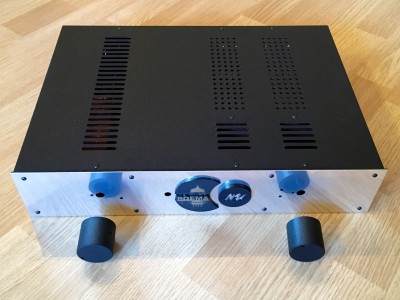

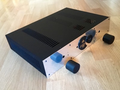

Фронтальная шильда.

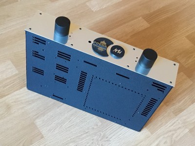

Сообщение Роман Мирошниченко » 11 авг 2016, 17:15
Сообщения: 5038
Благодарил (а): 190 раз
Поблагодарили: 657 раз

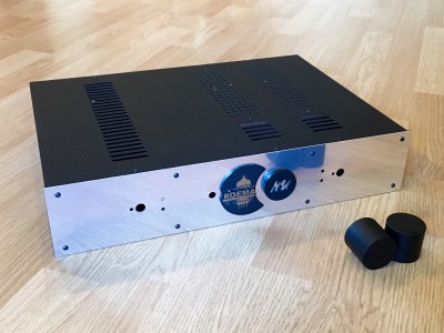

#287
Сообщение poty » 11 авг 2016, 17:21
Не пойму - они покрашены? Или это защитная бумага?
#288
Сообщение Роман Мирошниченко » 11 авг 2016, 19:18
Это полированный алюминий под лаком. Такой же, как на задней шильде. Их очень сложно сфотографировать, отражается все вокруг. Да и темно уже...
Я еще сделаю фотографии собранного корпуса перед отправкой.
Корпус собран и готов к отправке.
#289
Сообщение Роман Мирошниченко » 14 авг 2016, 17:54

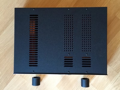

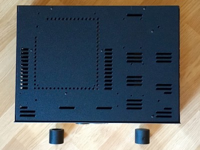

Сделал контрольную сборку. Не все отверстия сходились идеально. Поработал надфилем - исправил. Сейчас все в порядке. Думаю, у Евгения проблем не возникнет.
[upd=1471177993][/upd]

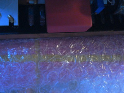

Евгений, все, что относится к плате управления, упаковано внутри корпуса. В бункере. Ручки лежат отдельно.
В ручках по два стопора. С наружи черный - декоративный. Глубже светлый - основной.
[upd=1471178972][/upd]
Владислав, по Вашему корпусу:
- Он тоже готов.
- Я заменил винты на фирменные и еще пару раз сделал сборку/разборку. Проблем не возникло. В итоге я все протянул и отпустил на полоборота. При финальной сборке можно подработать надфилем боковые отверстия на крышке по направлению вниз. Металл там всего лишь 1 мм., трудностей не вызовет. Так будет свободнее собираться, хотя я собрал и без этой доработки.
- Сколол краску на фронте вокруг одного из технологических винтов, учавствовавших в порошковой покраске, когда его откручивал. Он прикипел и иначе не получилось. Сначала хотел эти винты вовсе не трогать, они были аккуратные черные в вет корпуса. Но, побоялся, что со временем краска совсем задубеет и отвернуть уже не получится. А так, если бы сколы были более значительными - я бы перекрасил. Но, получилось не сильно страшно. Я подретушировал это место черным лаком. На моем корпусе тоже были такие сколы, но их закрыла алюминиевая шильда. Думаю, у Вас тоже предстоит какая-то отделка в перспективе и все закроется. А если, делать фрезерованную алюминиевую фронтальную панель, эту пластину можно и не применять вовсе.

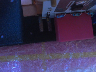

Сообщение Евгений Михеев » 24 авг 2016, 22:23
Начал примерку. Конденсатор выступает за плоскость корпуса.
Подумаю неспеша, какой можно найти выход.
[upd=1472069516][/upd]
С этим разобрался.
