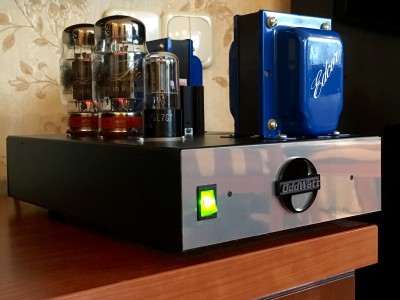

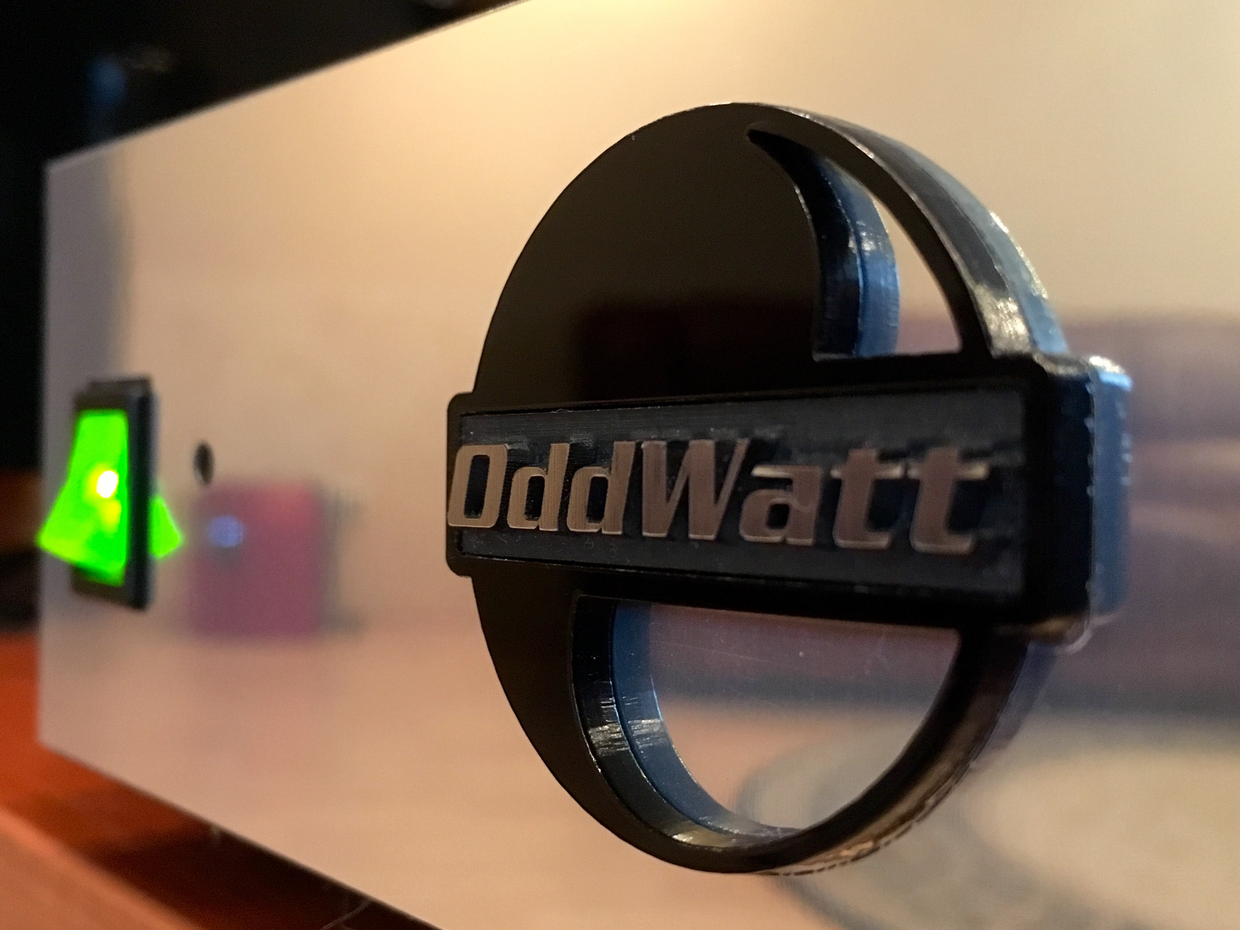

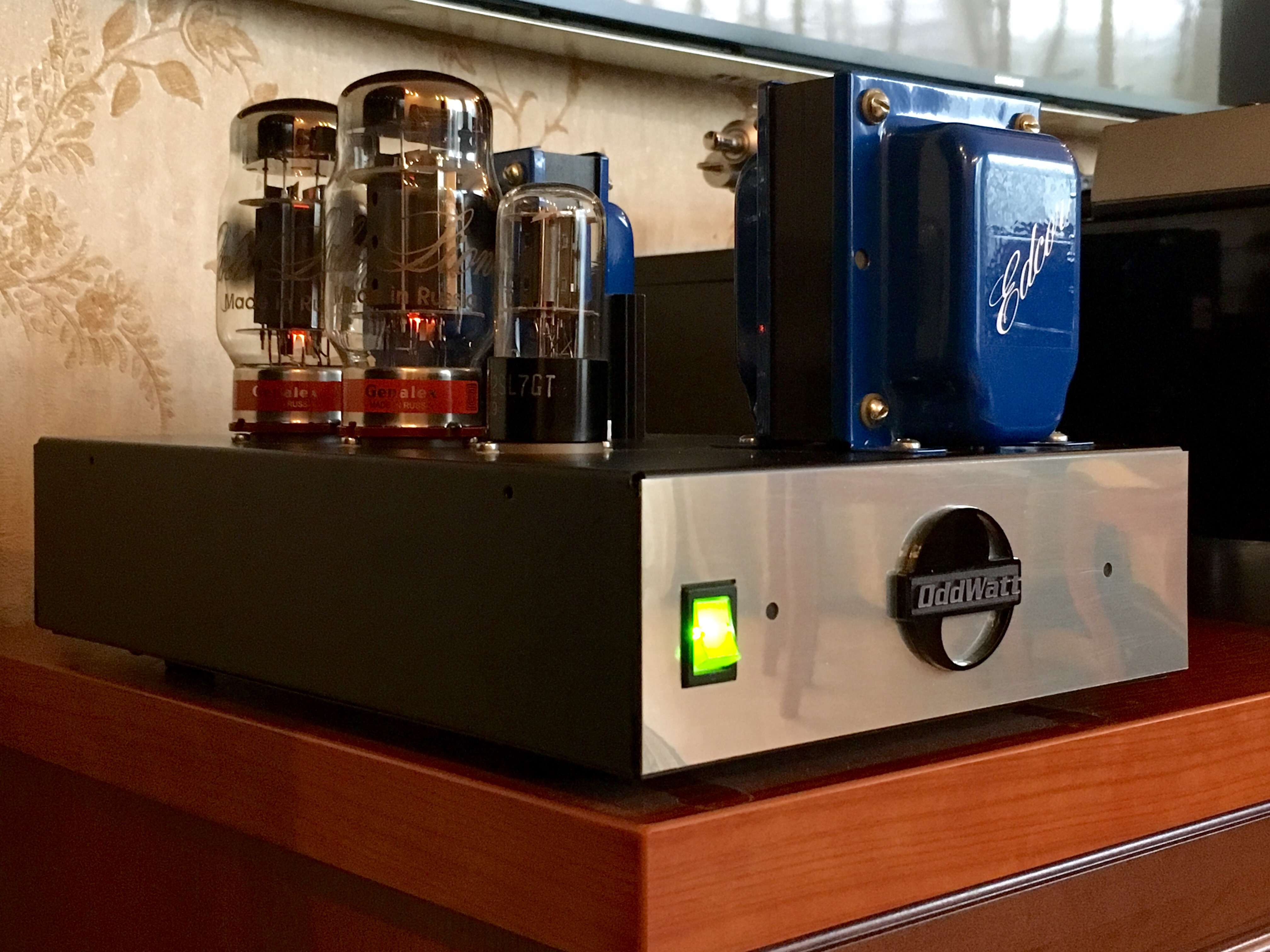

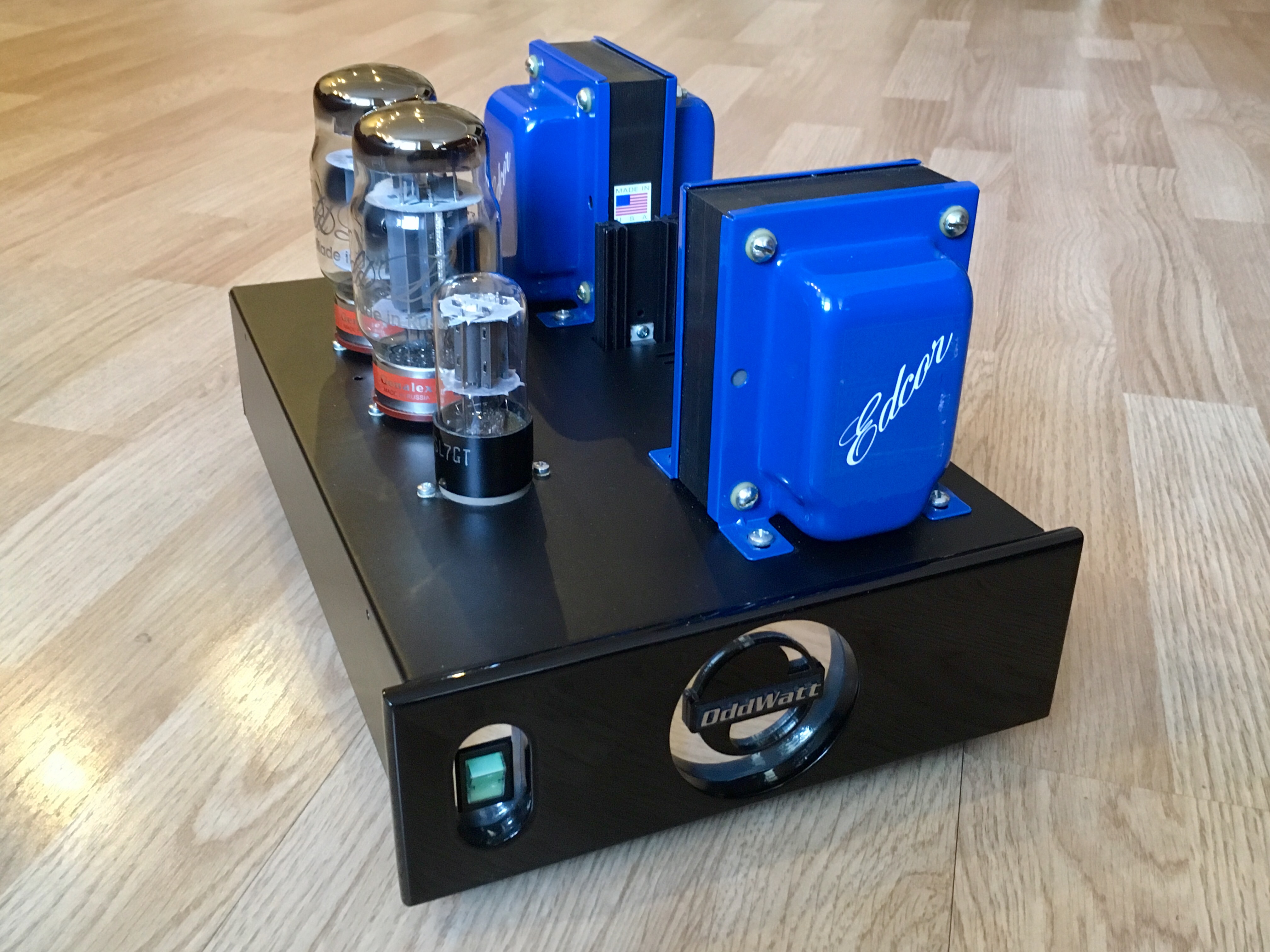

Сообщение Роман Мирошниченко » 15 авг 2016, 16:53
Пока наклеил только шильды с медальонами-логотипами. В стиле предусилителя и будущего корректора. Пора заняться декоративной накладкой на них. Хотелось бы реализовать ее в рояльном лаке под акустику и проигрыватель.
[upd=1471861337][/upd]

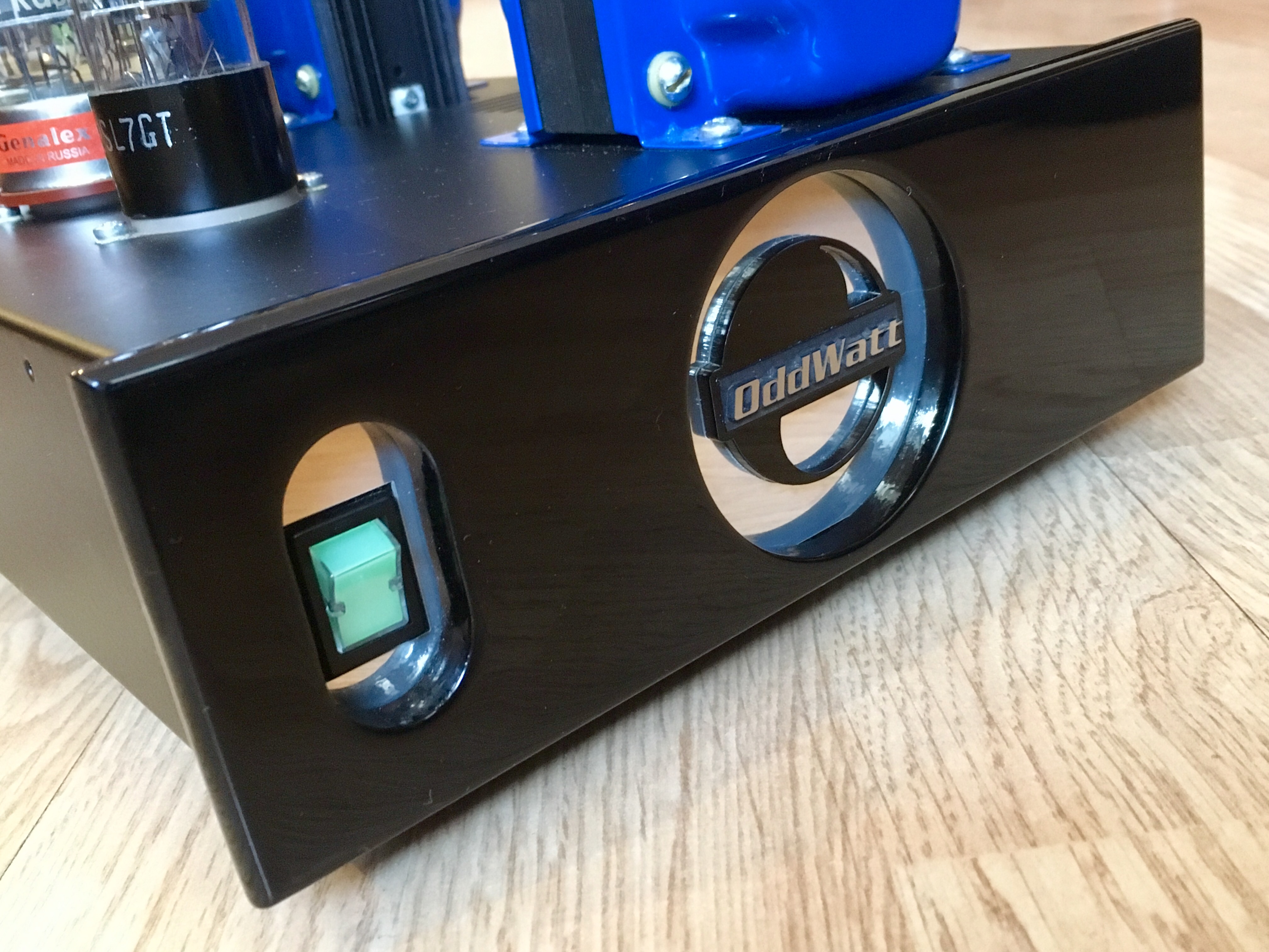

С декоративной фронтальной панелью
Сообщение Роман Мирошниченко » 16 дек 2016, 13:07
То, как получилось, я доволен. Пока "доработка дизайна" остановится на этом.
Но, при перемещении усилителя в процессе съемки панель отвалилась. Выскочили крепежные гайки - не выдержал клей. Нужно переделать.
На этом фотосессию пришлось приостановить.

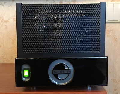

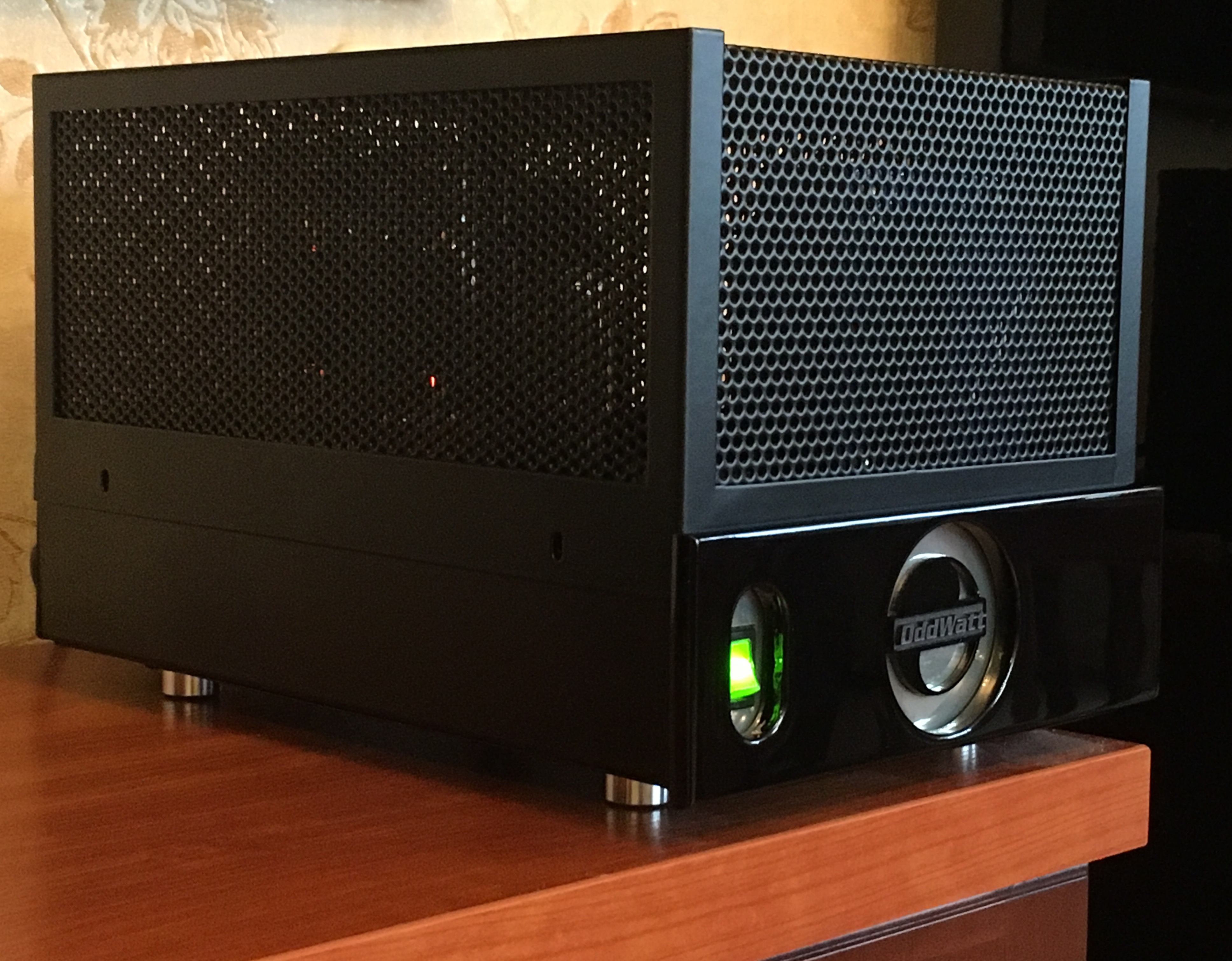

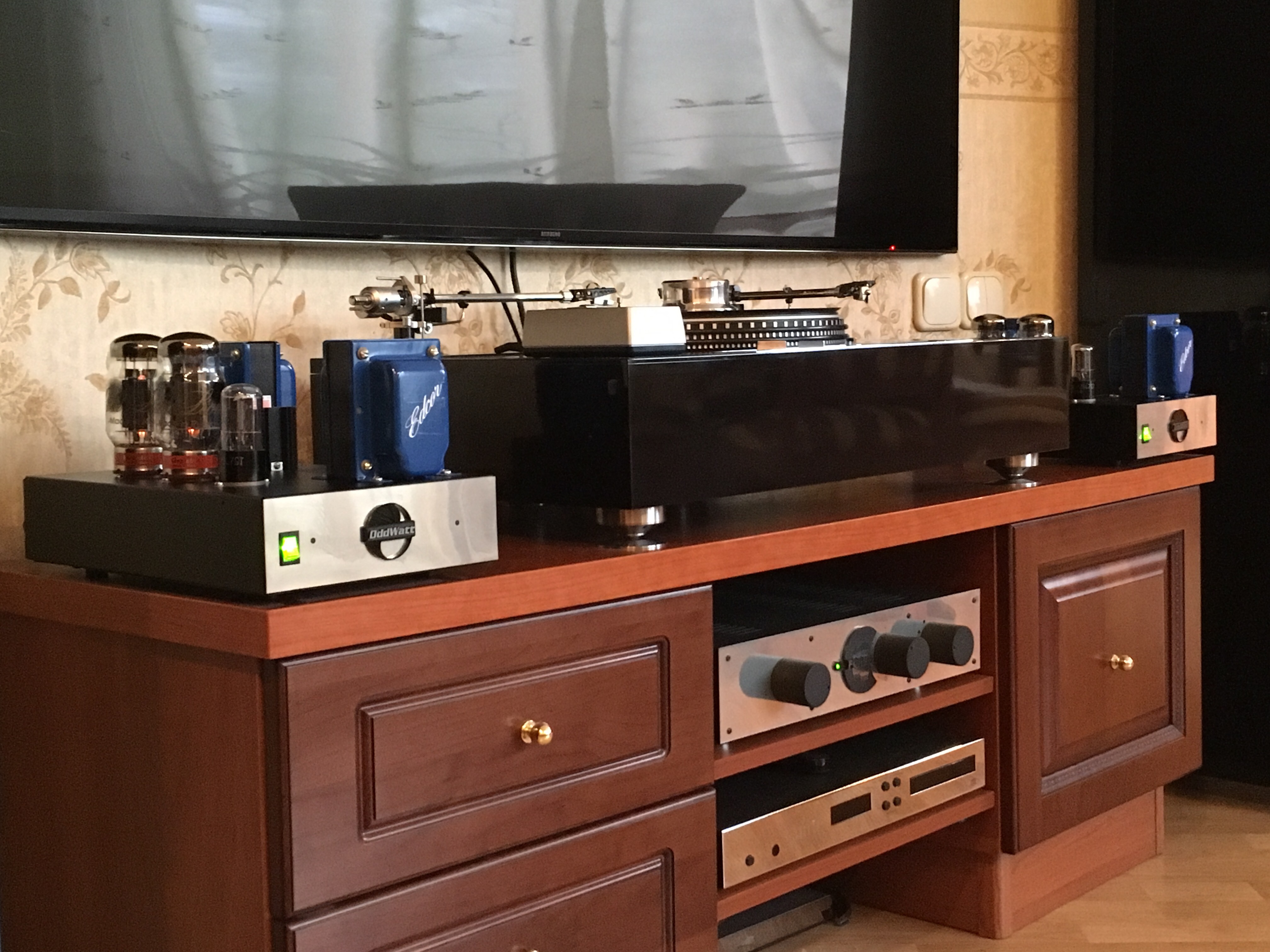

Сообщение Роман Мирошниченко » 18 дек 2016, 14:00
С установленным кожухом внешний вид так же преобразился в лучшую сторону.
Это мое личное мнение, но я подтверждаю то, что когда-то сказал про эти корпуса. Они просты, но оставляют простор для творческой доработки дизайна. Что для KIT является положительным моментом.

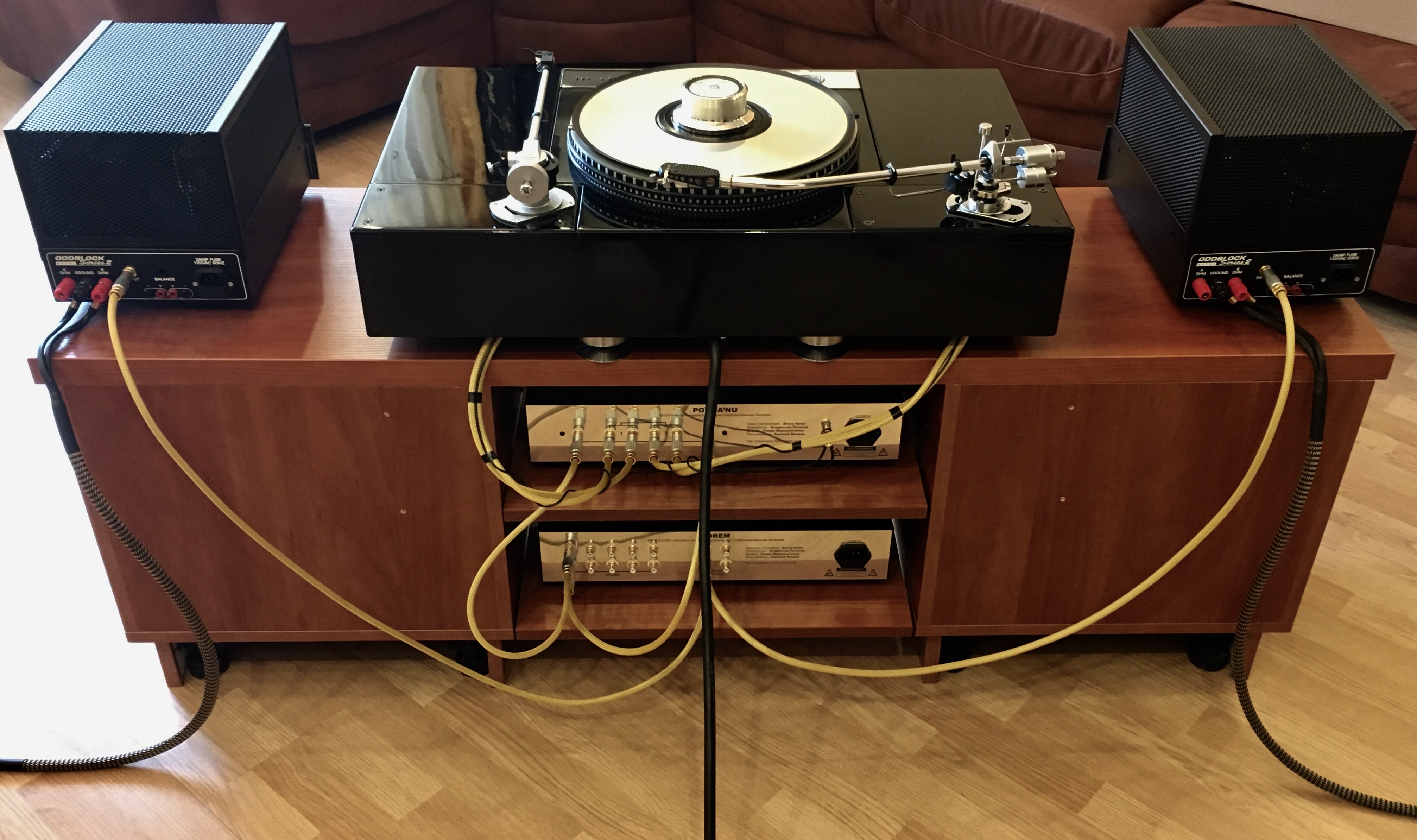

Сообщение Роман Мирошниченко » 19 апр 2017, 04:16
Вчера делал фотографию, чтобы показать коммутацию новых кабелей и подумал: раз уж комплект мох усилителей я задумал привести к единому дизайну, стоит и на моноблоки изготовить задние шильды, по образу преда и корректора. Сделать это не сложно, но вот установить их можно будет только при разборке. Поэтому, я помечаю эту идею здесь. На будущее.

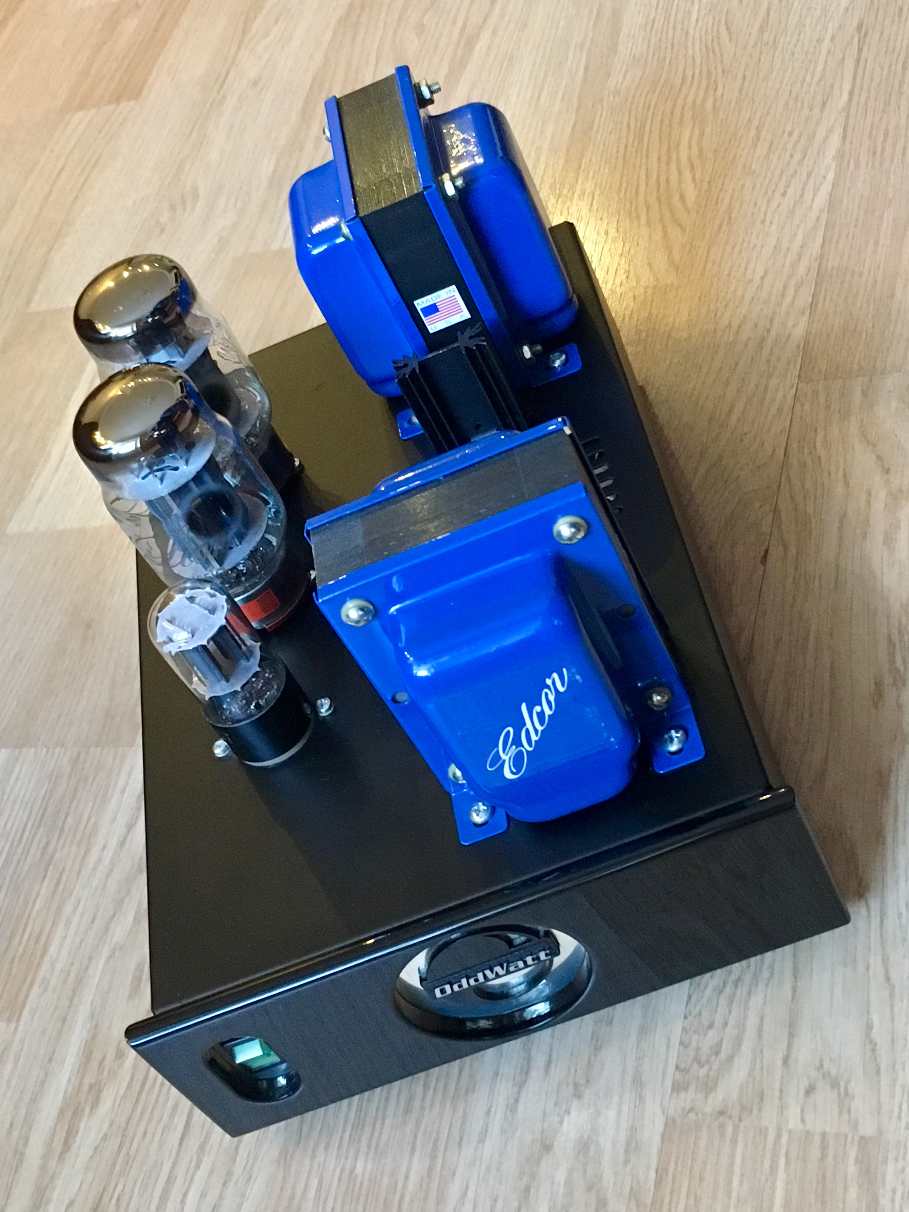

Сообщение Роман Мирошниченко » 24 май 2018, 21:32
Вроде бы решил сохранить внешний вид (узнаваемость) от OddWatt. Но, Евгений высказал видение, что при установке на вибро-развязывающие сайлент-блоки, трансформаторы не красиво повиснут в воздухе. Загибы ножек будут торчать.
Напрашивается решение, опилить их по радиусу сайлент-блоков. Будет аккуратнее, но придется подкрашивать... В общем, так или иначе, а не без дополнительных хлопот...

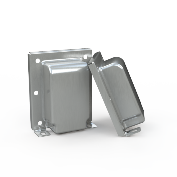

Вот и приходит снова мысль, а не купить ли неокрашенные крышки с целью покрытия зеркальным хромом. Логотип "Edcor" нанести шелкографией (можно синим шрифтом). И по верхней панели положить зеркальную пластину. На всю поверхность, под лампы и под трансформаторы.
Только не могу я нужные крышки выбрать. Не пойму, какие нужны.
https://www.edcorusa.com/end-bells
Помогите?!
:help: :help: :help:

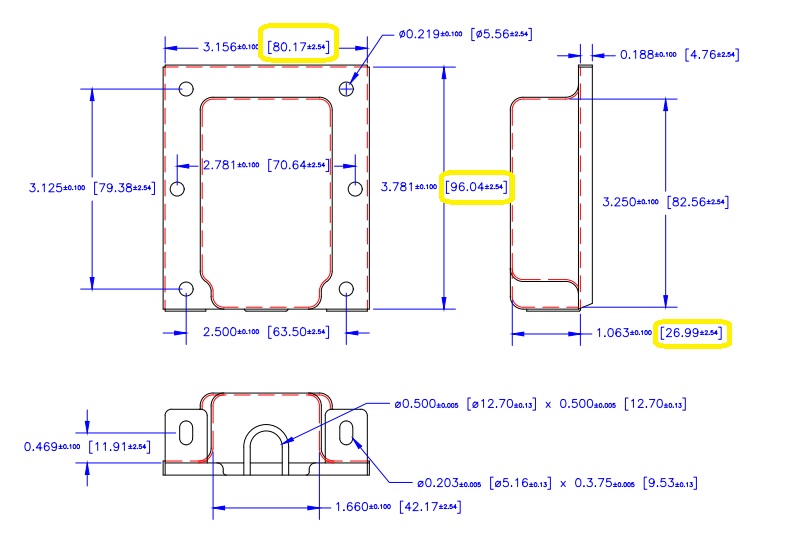

Сообщение Роман Мирошниченко » 28 май 2018, 11:24
Договорился на счет хромирования. Буду заказывать крышки.
Нужно только размеры проверить. Те или не те...
Думаю, еще на всю верхнюю панель пластину вырезать из стали 3 мм. (типа такой) и так же покрыть хромом в зеркало. Не знаю, как это все получится, но представляю себе красиво.
Есть одно "но". Крышки полировать придется. Как бы не заставили меня отрезать установочные ушки, что внизу загнуты. Тогда какой-то другой способ установки нужно будет придумать. Может уголки. На том же сайте Edcor есть - https://www.edcorusa.com/br125-ll-0h

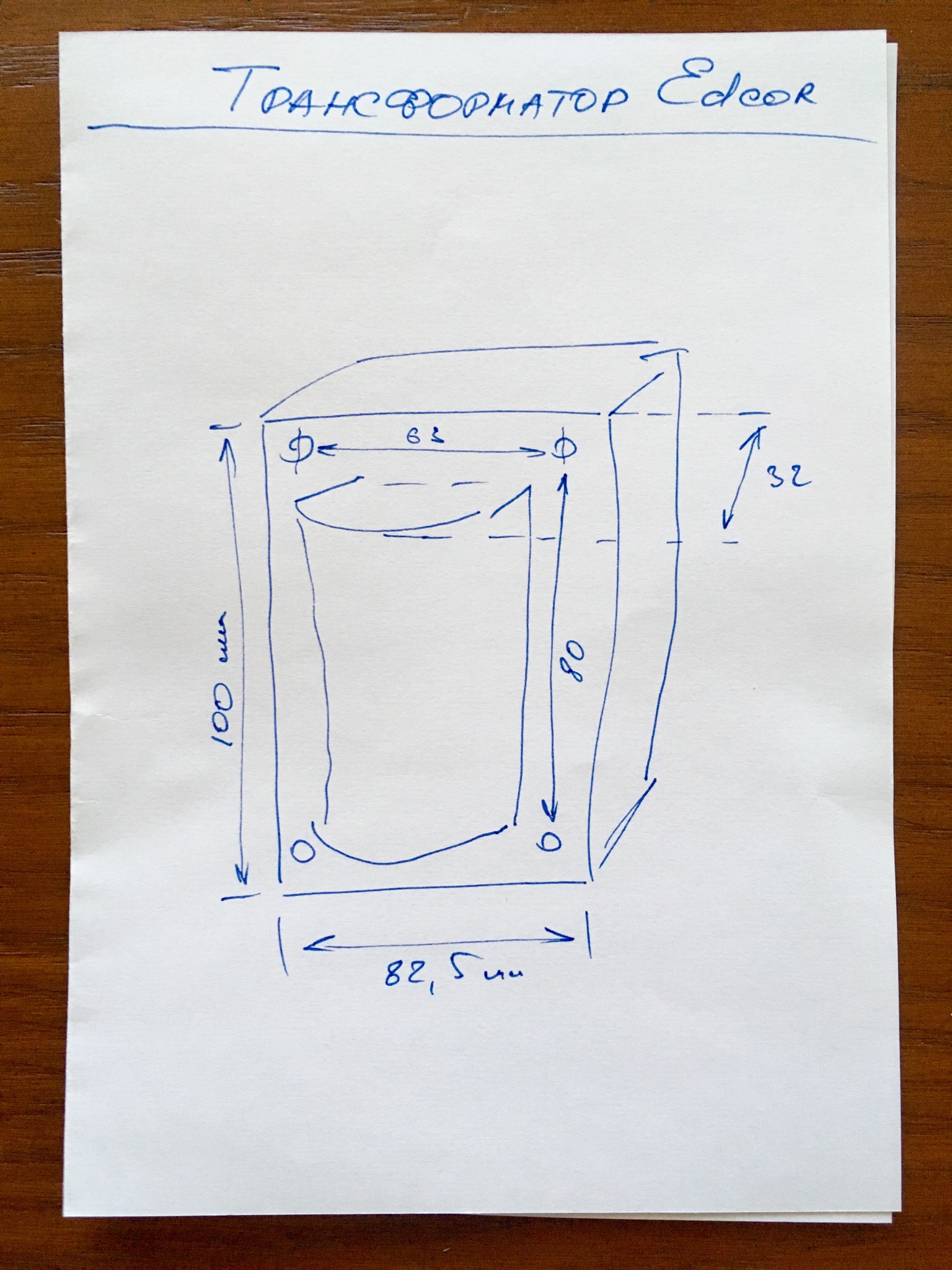

Сообщение Роман Мирошниченко » 29 май 2018, 22:33
Роман Мирошниченко писал(а):Буду заказывать крышки.
Сейчас проверил размеры на своих усилителях - не совпадают. :sad:
Может конечно, поздно уже и усталость за день сказывается... Завтра буду разбираться. Вот засада.
:zombie:
Перемерил
Сообщение Роман Мирошниченко » 30 май 2018, 09:35
Учитывая допуски, указанные в чертеже на крышку VC-125 (RAW), подходит только она. Хотя, и с допусками мои размеры получаются чуть больше. Я пересмотрел все крышки - остальные вообще не подходят.
Что же, рискну. Попробую купить их.
К Евгению Михееву, в чьи руки доверяется переделка моноблоков)))

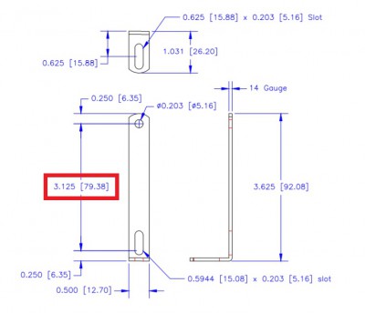

Роман Мирошниченко писал(а):Есть одно "но". Крышки полировать придется. Как бы не заставили меня отрезать установочные ушки, что внизу загнуты. Тогда какой-то другой способ установки нужно будет придумать. Может уголки. На том же сайте Edcor есть - https://www.edcorusa.com/br125-ll-0h
Данные фирменные "уголки" предназначены для горизонтальной установки этих трансформаторов. Для моей цели не подойдут. Коротковаты.
Если у крышек отрезать "ушки", то для установки трансформаторов можно использовать другие - https://www.edcorusa.com/br150-ll-0h
Их размер подходит.
Я предполагаю, что эти уголки можно будет установить под крышку. И тем самым компенсировать отрезанный крепеж.
Уголки не дешевые, но резать и гнуть самому 16 штук такой мелочевки - будет геморойнее. Разве, что совсем другую идею предложите.
Но!!!
Ушки все равно придется обпиливать (обтачивать) под радиус сайлент-блока.
И наверное красить, хоть из балончика в черный цвет. Ибо оцинковка рядом с хромом будет смотреться не хорошо.
Евгений, что скажете по этой идее. И посильна ли задача доработать эти уголки. Они стальные с оцинковкой.
