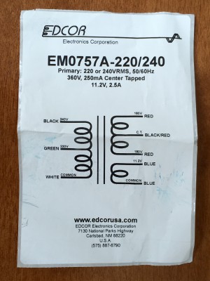

Я что то упускаю, наверное, но ведь в новых трансахdownload/file.php?id=6579&t=1&filename=image.jpeg есть разница в первичке.

Однако про трансформаторы...
Насколько я помню из школьного курса физики, это два провода (четыре, шесть и т.п.) намотанные на один сердечник. Т.е. никакой схемы внутри нет. И определить провод можно простой прозвонкой. Может поэтому они и не промаркированы никак внутри одной обмотки?
[upd=1472903249][/upd]
Евгений, браво!Евгений Михеев писал(а):но ведь в новых трансах есть разница в первичке
Собирался поискать эту картинку, но был вынужден уехать. Опередили меня.
Значит не все так уж неопределенно?
