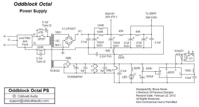

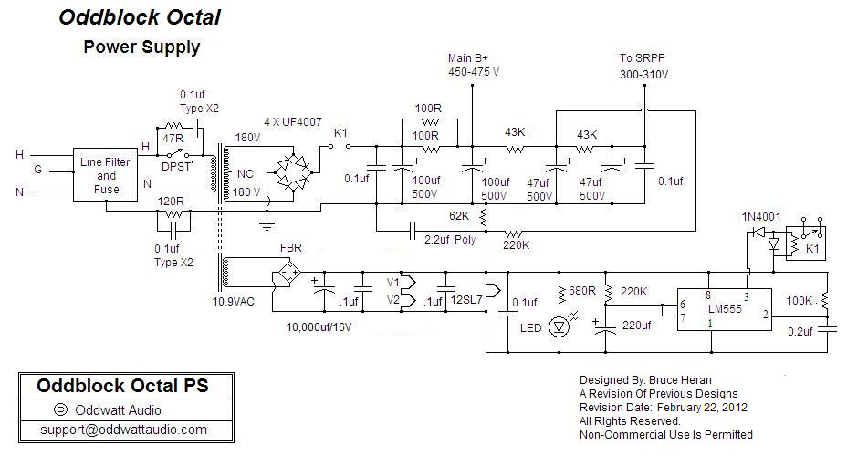

И все-таки я не могу отделаться от ощущения, что Вы надо мной прикалываетесь. :wink:

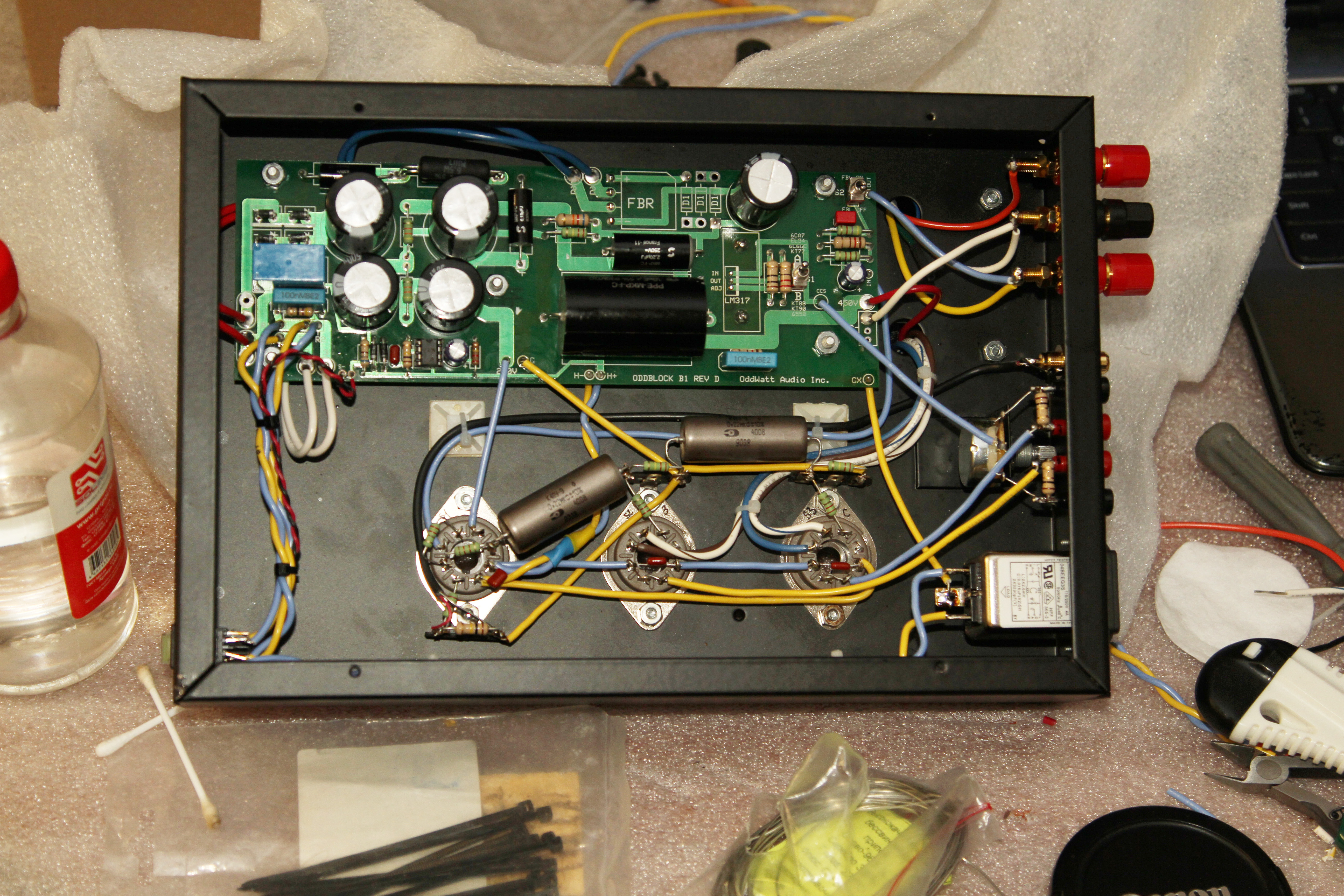

Вот же схема блока питания усилителя:
Совершенно четко изображено, как подаются фаза и нейтраль.
Вот сборка усилителя:
Так же хорошо видно, что провода разного цвета идут к выключателю и от него в плату, вблизи расположения силового трансформатора.
Неужели Вы желтый/голубой припаяли наобум к плате? :wink:
Очевидно, что и к розетке нужно подключать соблюдая эту полярность. А уж потом эксперементировать и уходить в эзотерику.
Я вроде бы про это и спросил...

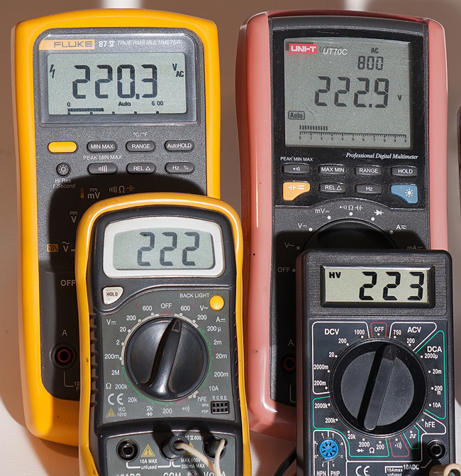

Годная статья!
Сообщение Роман Мирошниченко » 15 сен 2016, 20:21
Спасибо, Ян. Для меня более, чем достаточно этого:
"Подаем на цифровые мультиметры 220 v из розетки."
Сообщения: 4483
Поблагодарили: 358 раз
Сообщение Евгений Михеев » 15 сен 2016, 21:14
Я на флюке уже 2 года слюну пускаю. Хороши они. Мечта :smile:
Сообщение Роман Мирошниченко » 16 сен 2016, 06:31
Алаев Ян писал(а):Хочу отметить, что средством измерения здесь является только FLUKE. Три других мультиметра показывают весьма близкие значения, но при этом все врут и средством измерения не являются. Хотя изначально кажется, что 3 мультиметра не могут ошибаться и врать должен бы FLUKE.
Да, это напоминает мою ситуацию.
Сообщение poty » 16 сен 2016, 08:09
Если разговаривать по инженерному, то доказательств, что не врет именно Fluke не предоставлено никаких. В комментариях к тесту упоминается, что измерялось именно относительное значение стабильности аппаратов при воздействии частоты и формы сигнала.

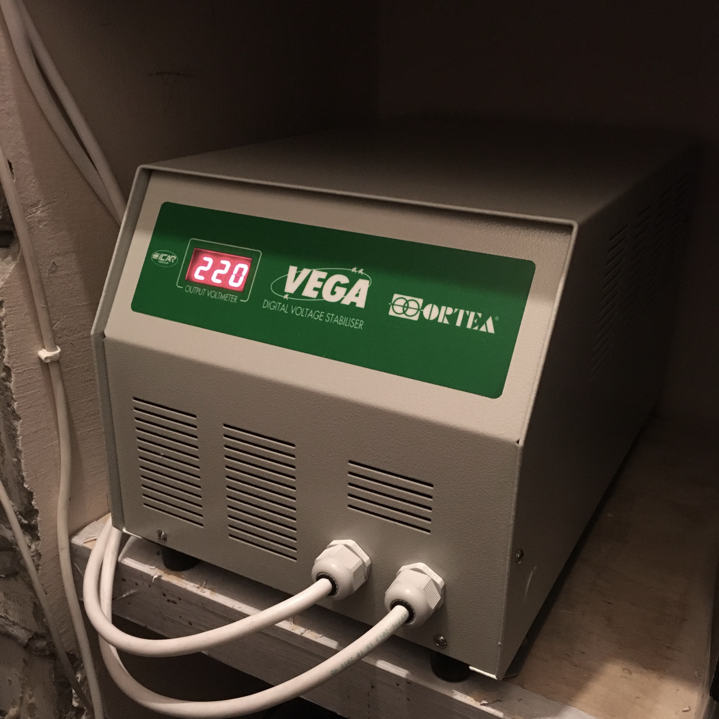

Стыдно признать, но я вот только установил стабилизатор "по-настоящему". :oops:
То одно, то другое... и хотелось уж сделать, так хорошо.
Теперь протянул накрнец-то "выделенку" (2,5 квадрата медью). Подключил на отдельный автомат (первый после УЗО). Землю прикрутил к главной колодке в щитке (пришлось хорошенько зачистить напильником :rambo: ). Линия проложена с заходом в подсобку, где и поселился теперь стабилизатор. Увы, его теперь не видно. Что он теперь там показывает на своем дисплее, можно лишь специально сходить посмотреть. Выходное напряжение настроено, как и раньше, на диапазон 219-221 В. Но, чаще все-таки на дисплее 220!
P.S. Очень был удивлен, когда стал кабели подключать через сетевой фильтр, пытаясь соблюсти одинаковую подачу фазы - провода в них разделаны "без пуризма". На вилках фазу подключаю единообразно, но в разьем она может прийти по своему усмотрению. Причем, это в одинаковых кабелях, что я купил в магазине электротоваров. Похоже, предстоит о "сетевиках" задуматься. Загоняться в этом вопросе я точно не хочу - поищу что-то брендовое, но не аудиофильское (Легранд например).

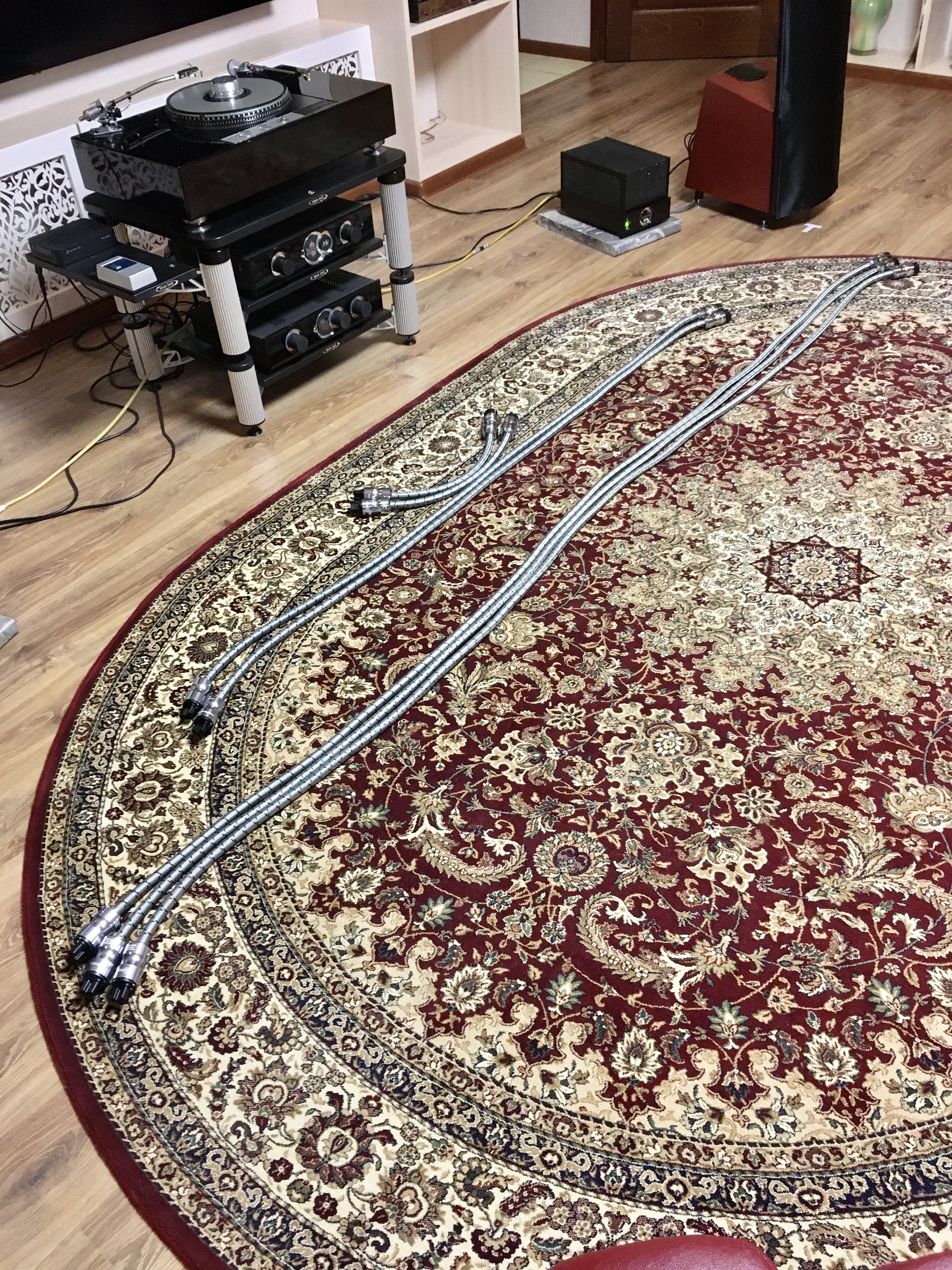

Попытался подобрать в магазинах электротоваров кабель и вилки, чтобы хоть немного подобали аудиофильским образцам. Увы!
Думаю, это потому, что с точки зрения электриков, эзотерика в подключении к розетке таких "слабеньких" потребителей, просто непонятна.
Все пути ведут на AliExpress. Только и там комплектующие оказались дороже готового кабеля из них же. Даже с учетом, что у готового кабеля длина избыточна (придется подрезать).

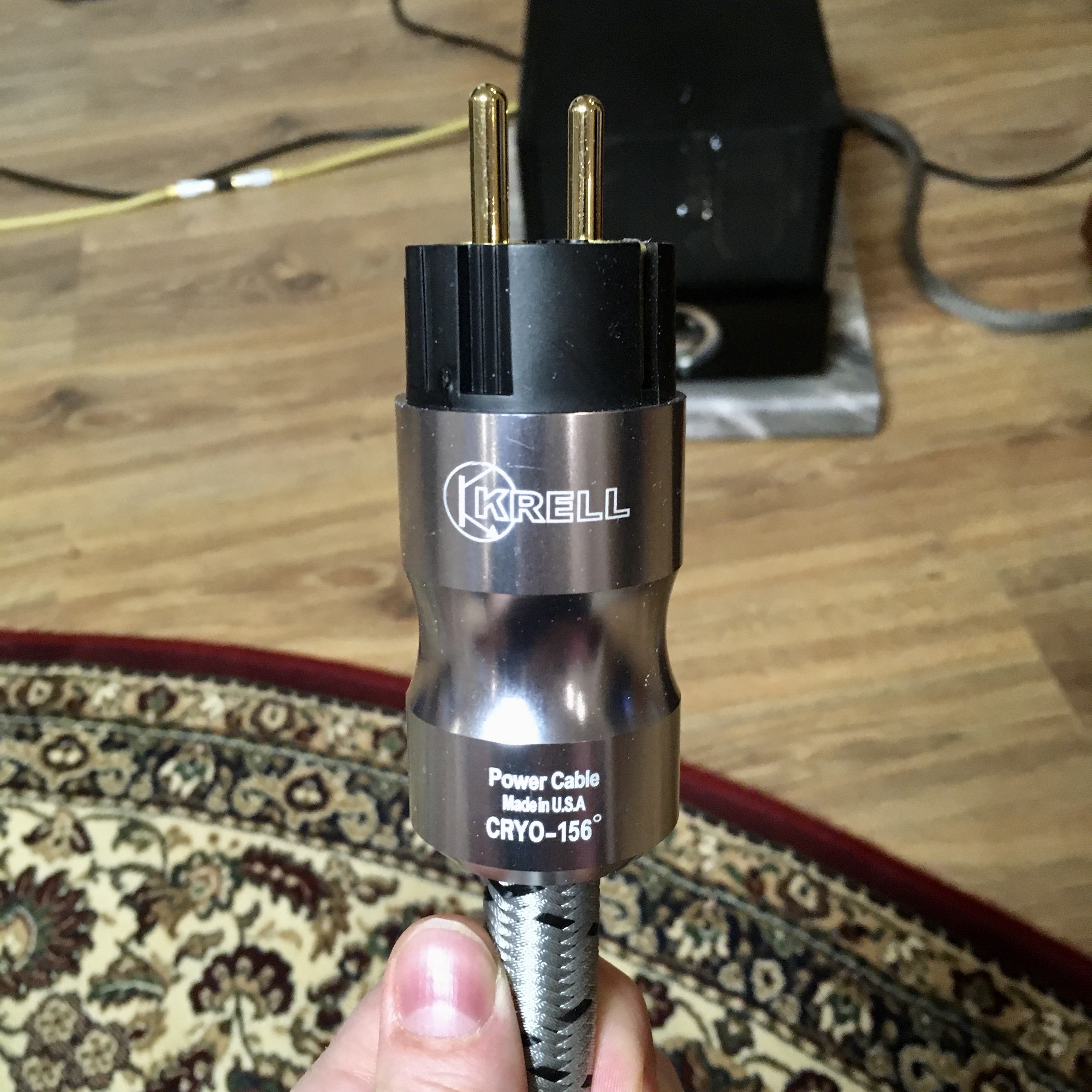

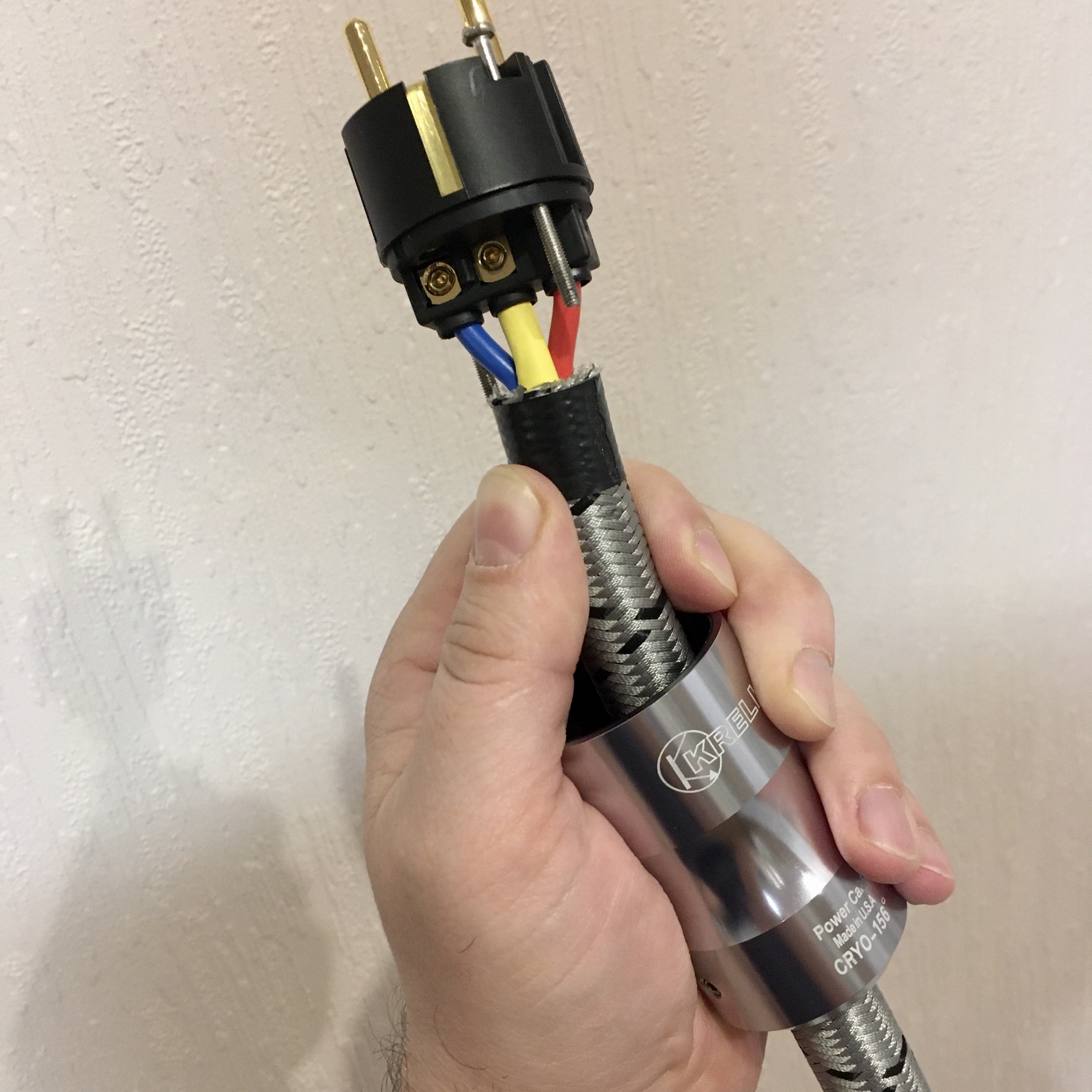

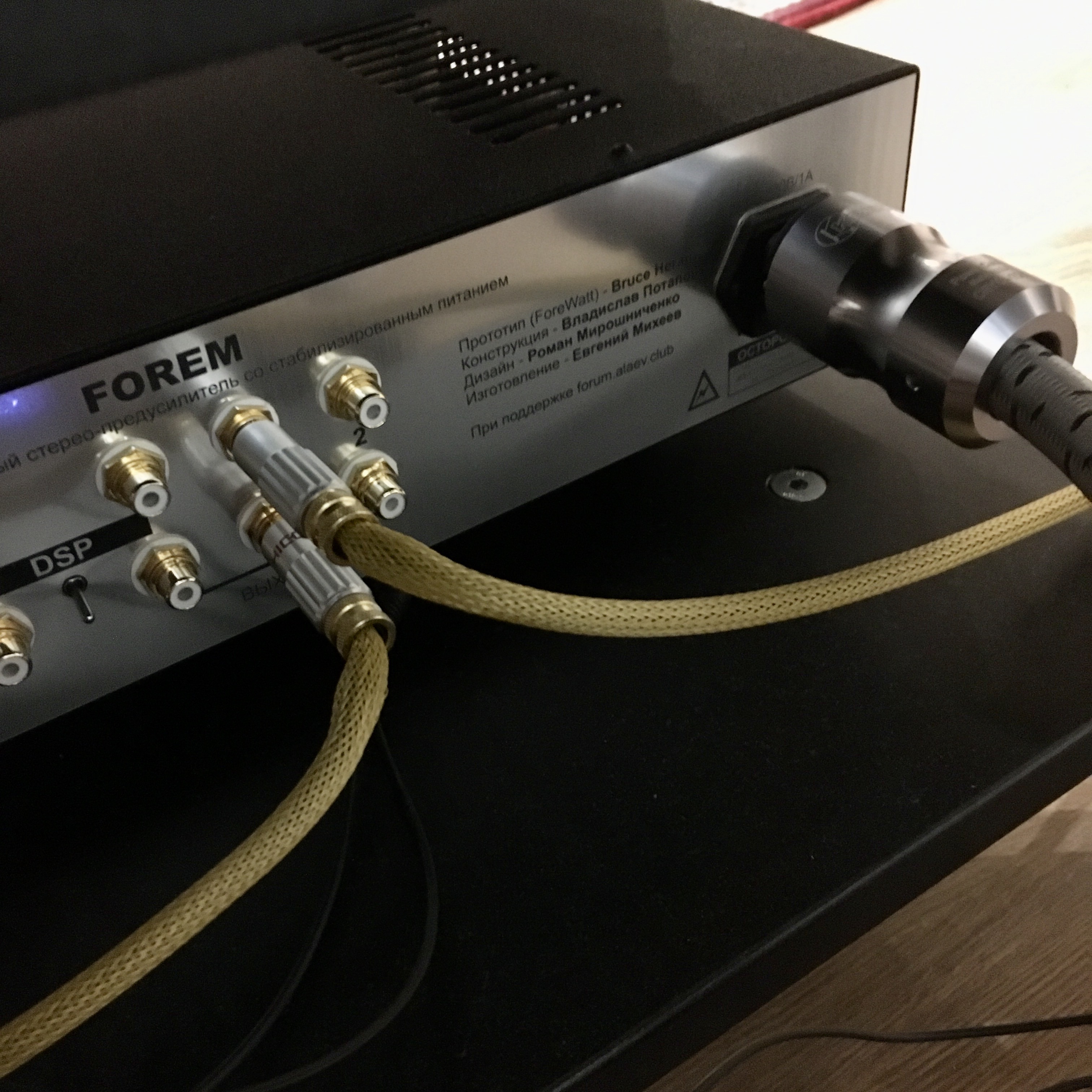

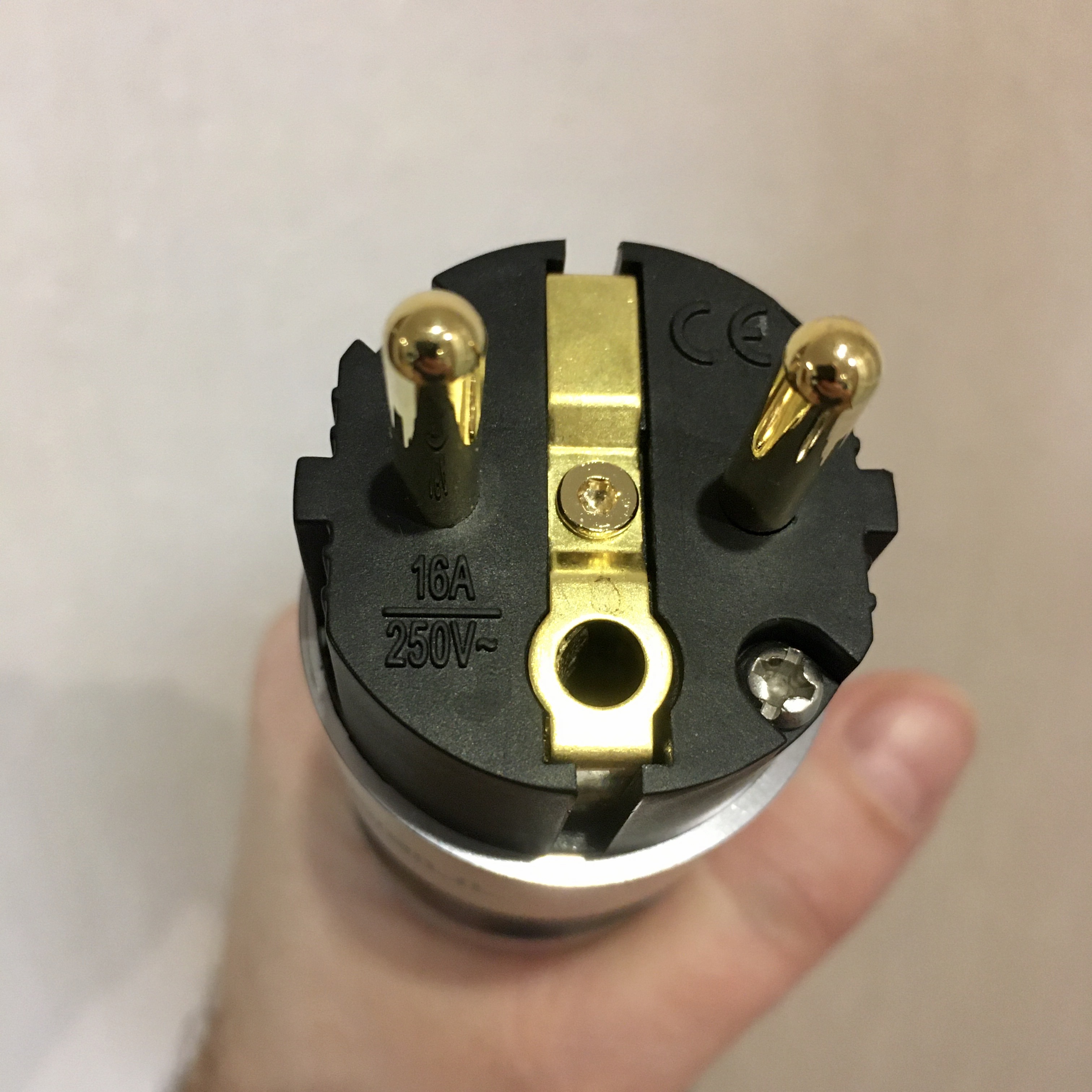

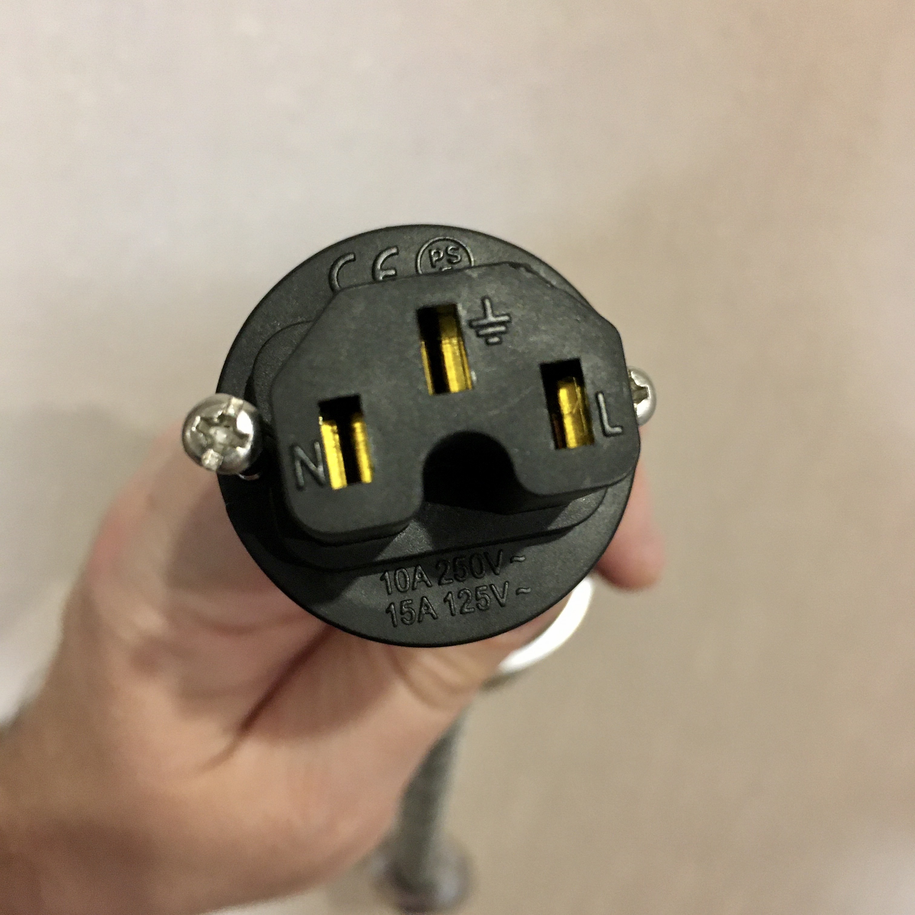

В итоге выбрал самые доступные по цене. Комплект обошелся 179$ (с пересылкой, но и со всеми скидками). Это три трехметровых, два двухметровых и два по полметра.

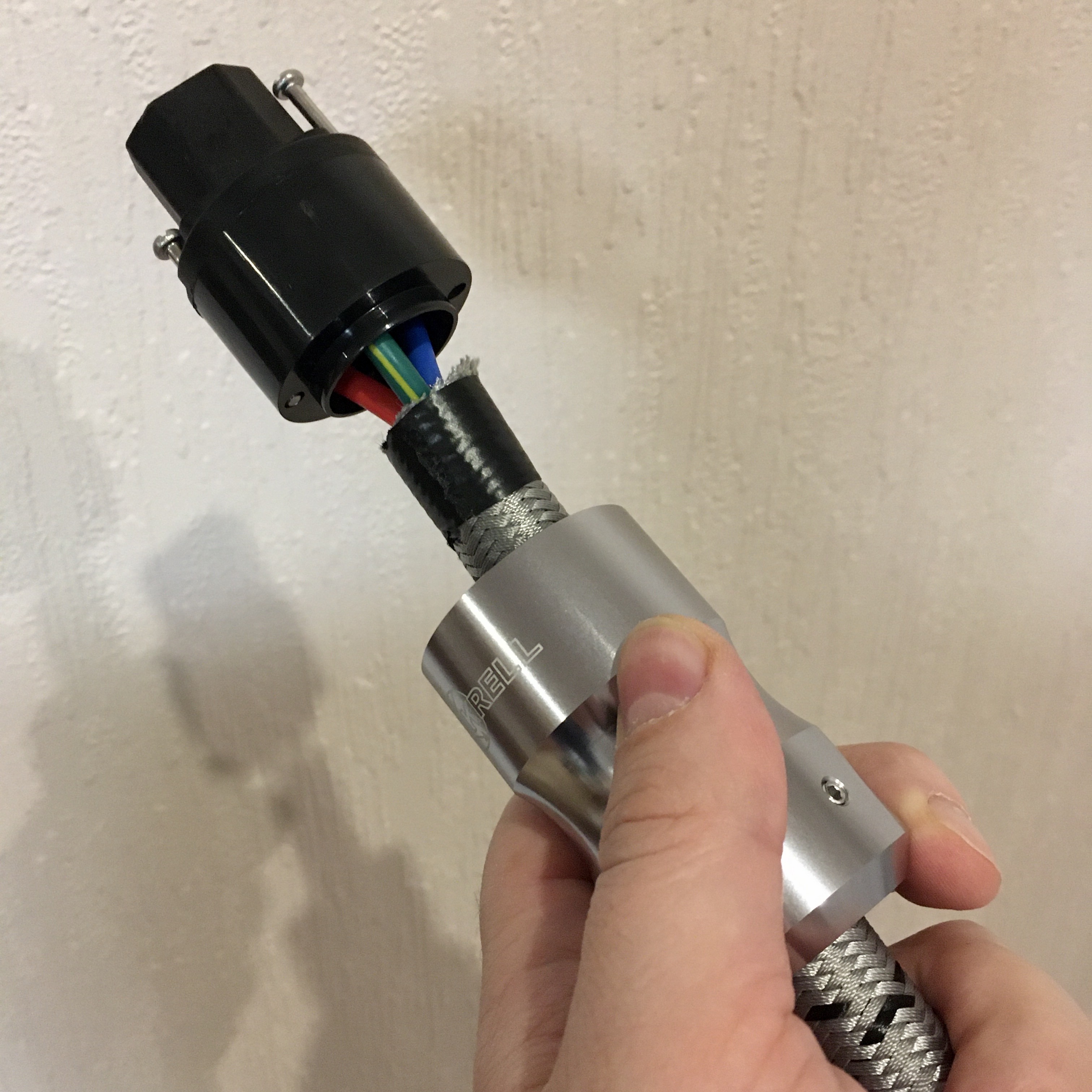

В объявлении кабели не имели привязки к какому-либо бренду. Так сказать "но нэйм". Но, пришли с маркировкой. Лично меня это огорчило.
Тем не менее, покупкой я остался ОЧЕНЬ доволен. Добротная конструкция и разделка без нареканий.
Экран соединен с землей со стороны розетки. На аппаратном коннекторе обозначены ноль, фаза и земля. На вилке меток нет, но рядом со штырем фазы есть метка "250V", можно по ней ориентироваться. Теперь смогу фазу на устройства подать единообразно.
Кабели достаточно гибкие и тяжелые. По полу легли ровно. Думаю, после подрезки на нужную длину, будет аккуратно. Хотя, признаюсь, сегодняшняя мода на толстенные провода питания, мне не по вкусу. И шаг этот скорее вынужденный для меня, чем желанный.
Дистрибьютор питания нужно серьезный подбирать, чтобы кабели его не переворачивали. И можно уже на стабилизаторе сделать давно-задуманное: заменить кабель и установить выключатели (входной и выходной). Кабель теперь есть. А выключатели нужны, чтобы не дергать каждый раз вилку из розетки (я не гоняю стабилизатор круглосуточно, а лишь на время прослушивания музыки включаю).
P.S. Сказать, что что-то изменилось в звуке я не могу (даже с учетом того, что теперь фаза точно одинаково подключена на всех компонентах). Наверное для этого нужны оригинальные кабели, а не "китайщина". :-)

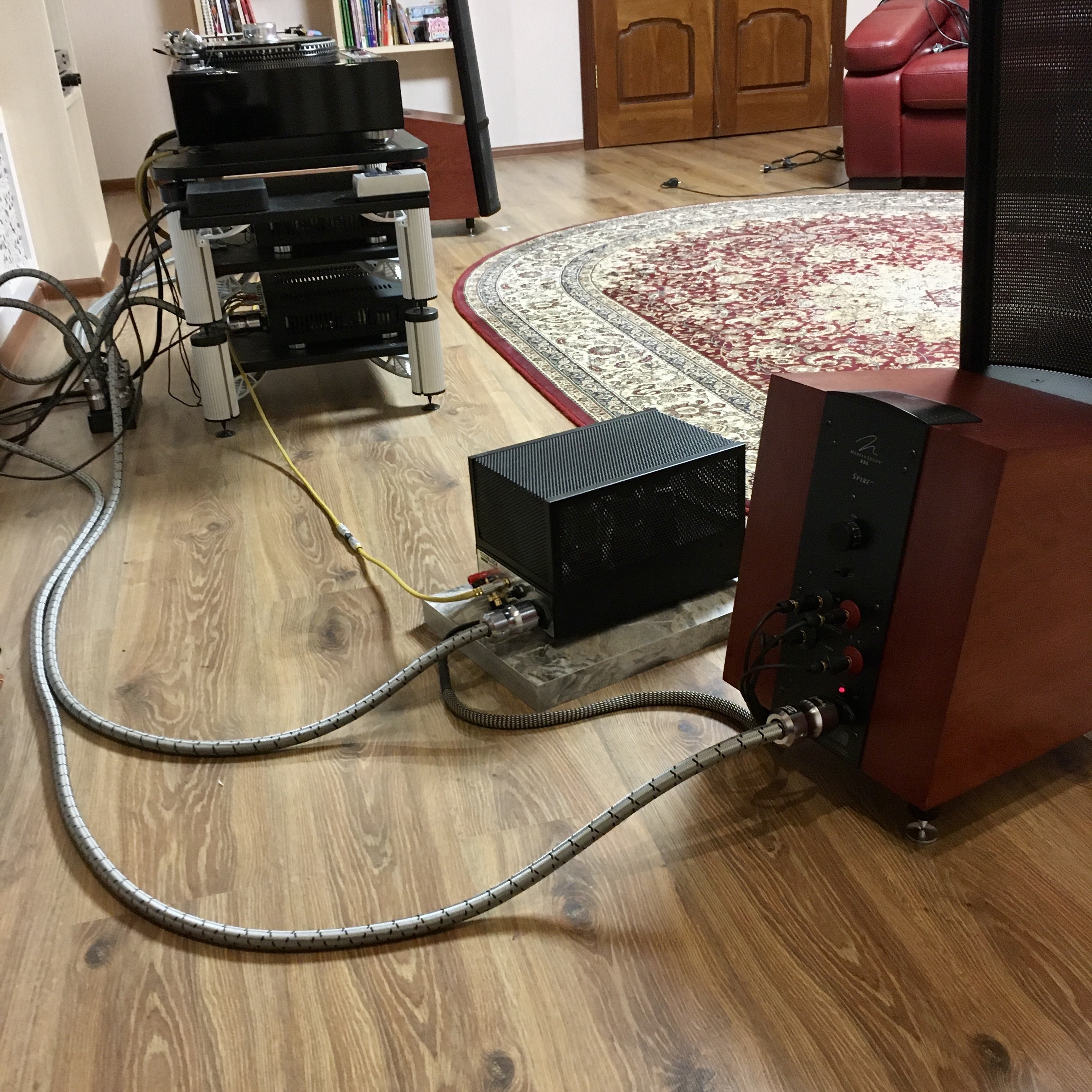

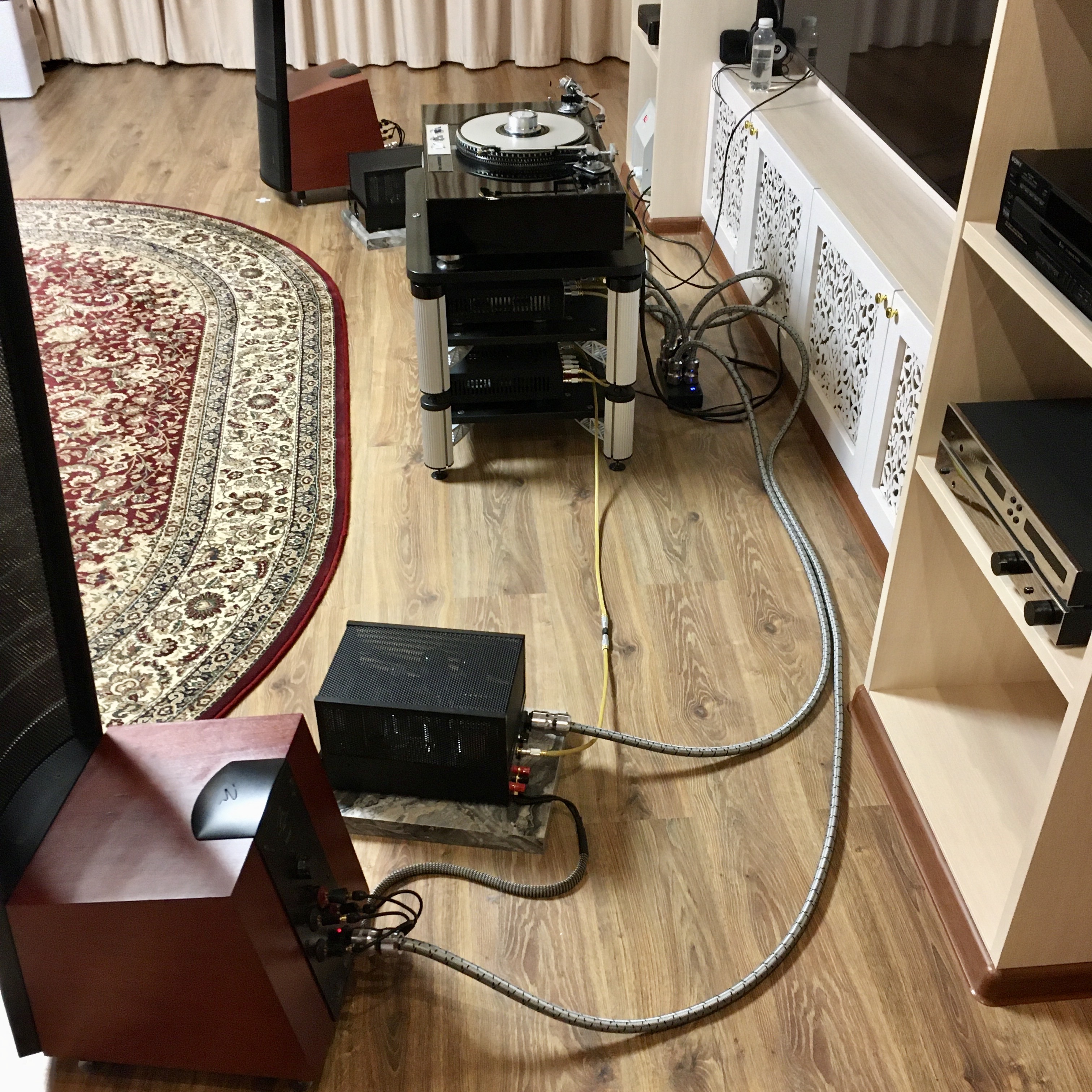

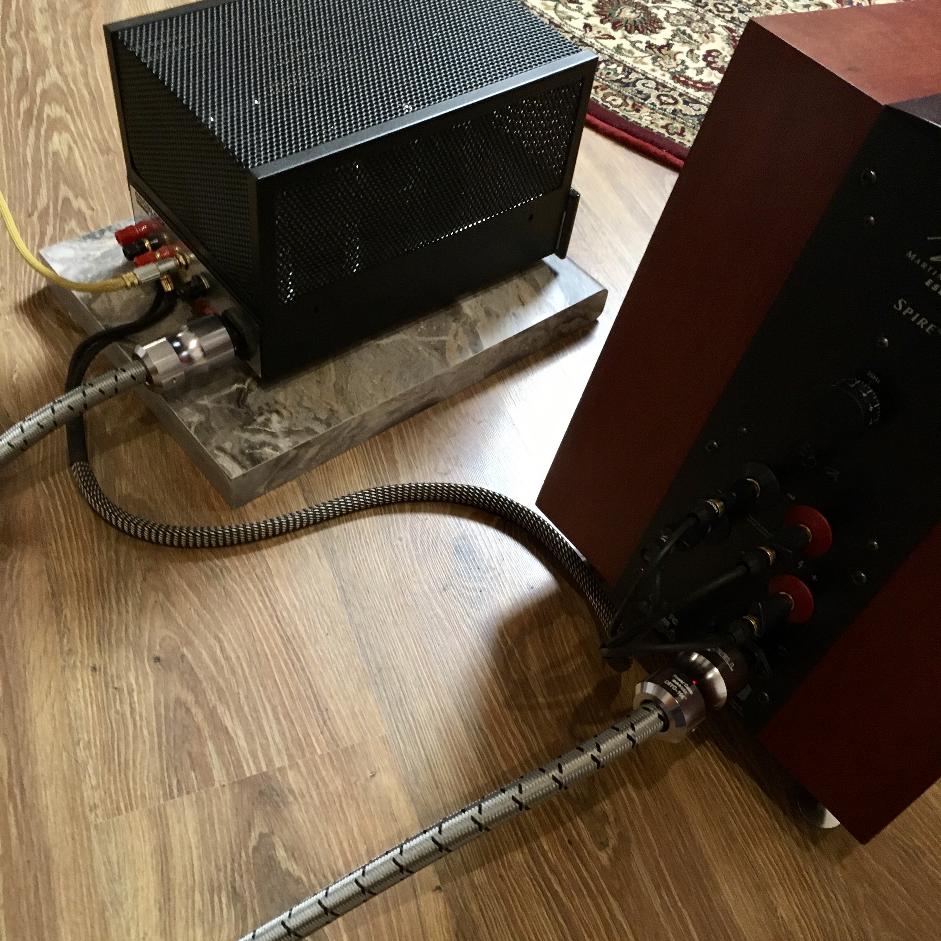

Монстр у меня за стойкой.
После подгонки длины, такого не должно уже быть.
