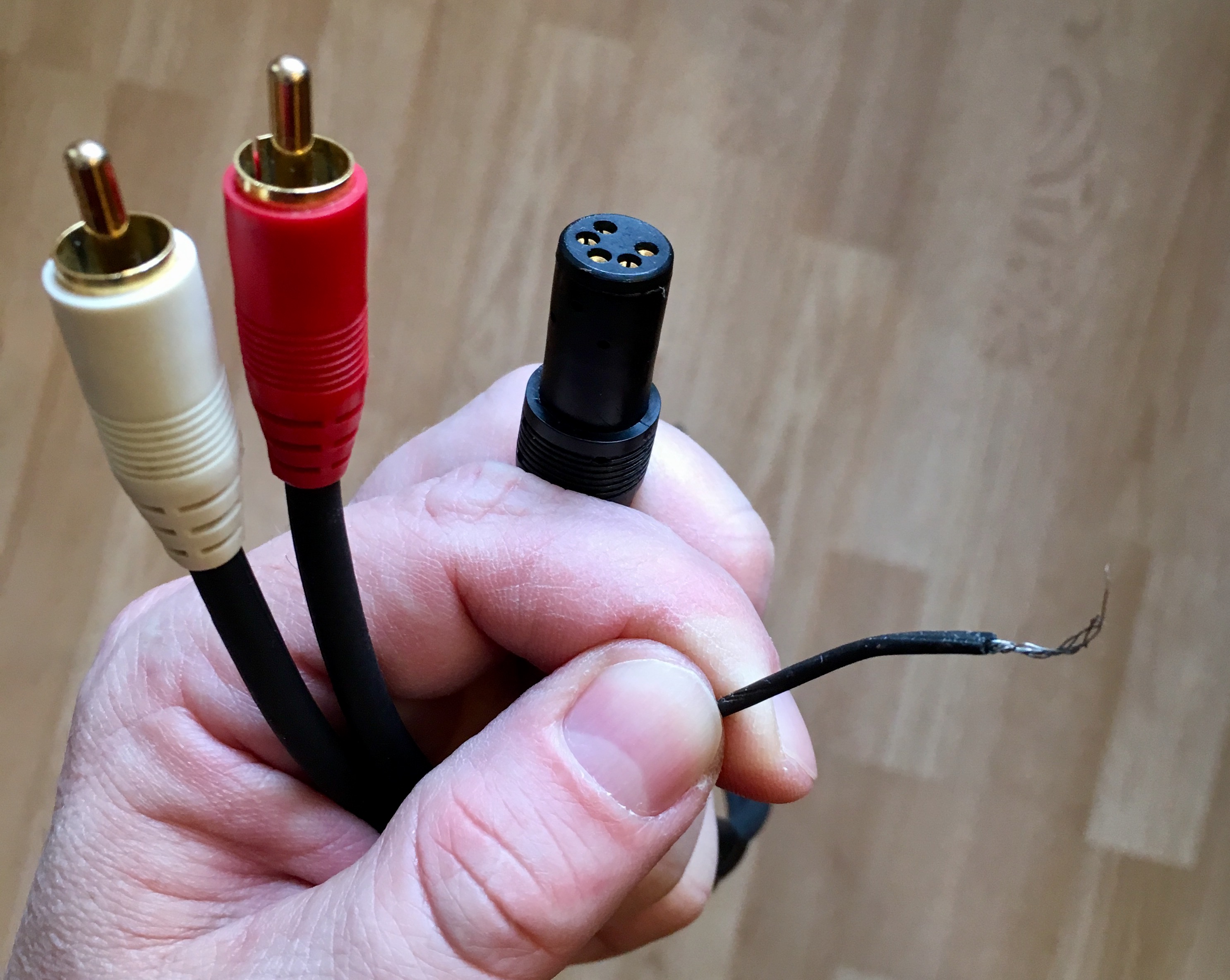

Сообщение Евгений Михеев » 10 фев 2017, 10:01
Ну 2 лопаты не удобно крепить со стороны корректора - так пусть будет одна.
По фонокабелям - не понял, тоесть разъем со стороны проигрывателя не пать? :eek:
Роман, конечно не от акустического. Толщиной в 1 мм.
#125
Сообщение Роман Мирошниченко » 10 фев 2017, 10:40
Евгений Михеев писал(а):По фонокабелям - не понял, тоесть разъем со стороны проигрывателя не пать?
Ну да, кабель будет несъмным на тонарме. :smile: Мы это давно обсуждаем в разных ветках и я решил - гулять, так гулять. Все равно хотел SME переделать.
Универсальный кабель все равно не получится сделать. На вскидку я вспоминаю порядка 4-5 разновидностей конекторов со стороны тонарма. Придется к каждому тонарму свой кабель иметь. Опять же вопрос подбора емкостей остался открытым. Так что эти кабели распаяю на SME. С Аудиотехникой должен быть свой кабель (сейчас открою посылку - посмотрю уже). Там предполагается пятипиновый разъем.
Евгений Михеев писал(а):Роман, конечно не от акустического. Толщиной в 1 мм.
Тогда отлично.

Сообщение Евгений Михеев » 10 фев 2017, 14:15
Роман, сколько оставить Вам в термоусадке со стороны проигрывателя?
Я думаю сантиметра 2? Эта часть ведь будет скрыта за проигрывателем.
#135
Сообщение Роман Мирошниченко » 10 фев 2017, 14:57
Эта часть вообще будет ВНУТРИ проигрывателя. Она будет в тонарм с низу заходить. Я думаю 2 см. самый раз!
Евгений Михеев писал(а):По лопаткам с Вас замер диаметра прижимной клемы.
Внутренняя ширина вилки:
- минимум 6 мм.
- максимум 10 мм.
Но, я сейчас как раз тонарм меняю. И вот скажу, не удобно будет с лопатками. Лучше луженый конец сантиметра полтора. Его проще засунуть в отверстие и потом затянуть, наклонившись за тумбу. А с лопатками придется каждый раз тумбу полностью выдвигать, чтобы залезть за нее. А это влечет за собой перенастройку уровня проигрывателя...
