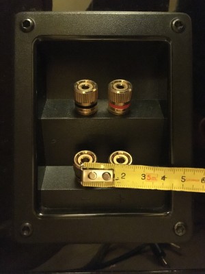

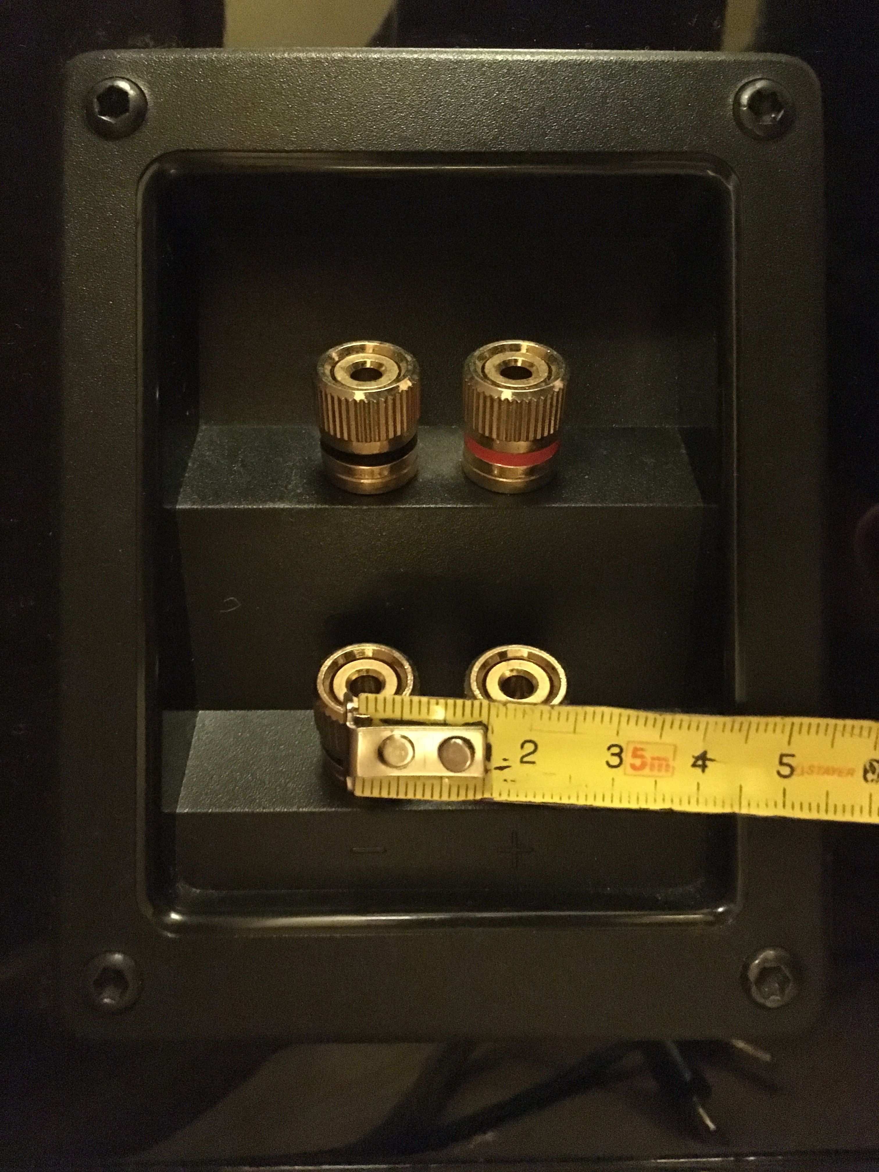

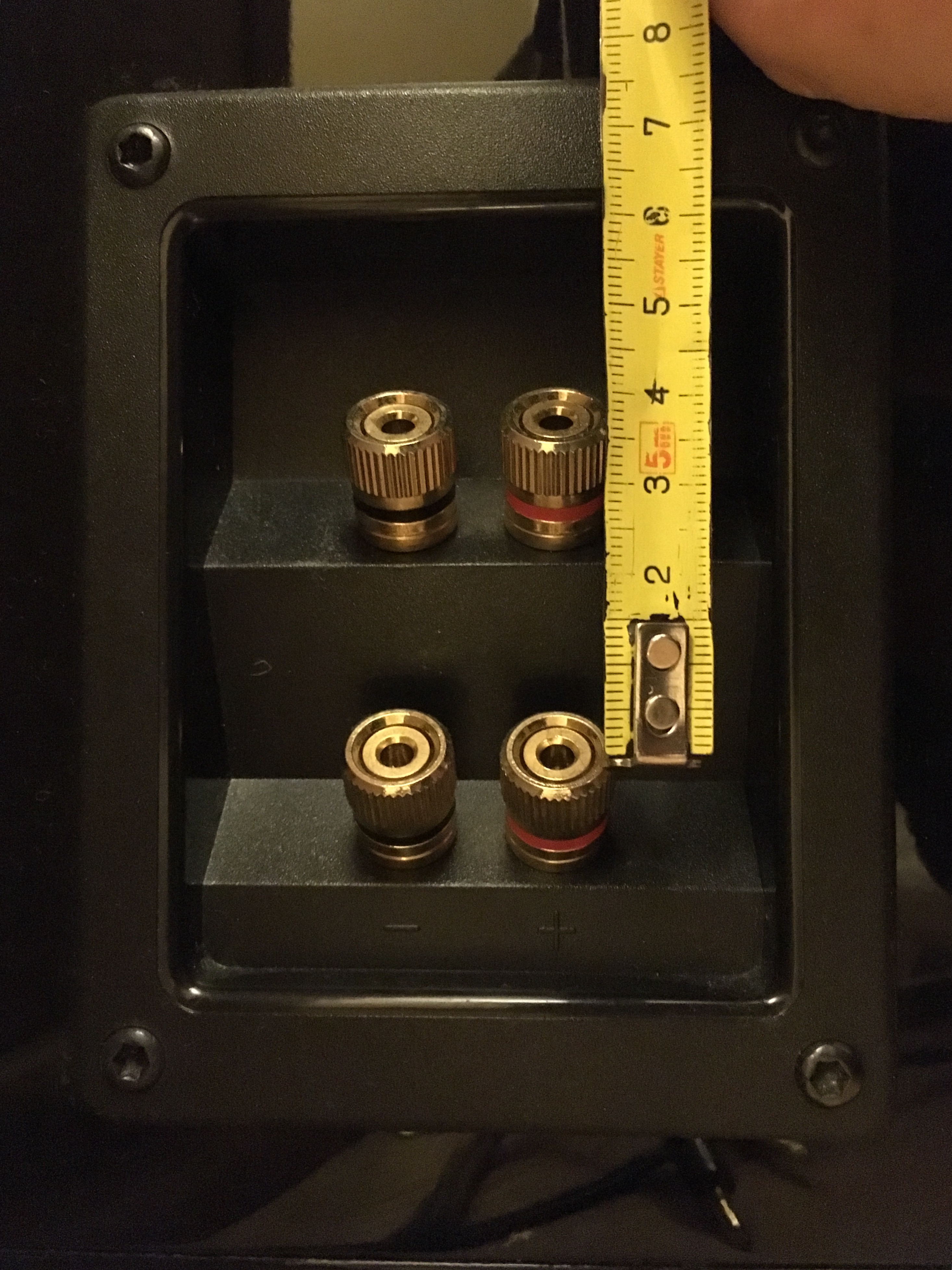

Роман, по длине.... со стороны акустики будет у каждого провода 4 вывода, Каждый вывод - 5 см. Я разделал по 10 см, но часть кабеляс одной стороны в усадке, а с другой - в банане\лопатке.
проведите замер расстояния м\у клеммами на акустике.
#290
Сообщение Роман Мирошниченко » 22 мар 2017, 20:11
Не уверен, что правильно Вас понял. :think:
Лопатка - левая нижняя. Остальные - банан.
Сообщения: 4431
Благодарил (а): 306 раз
Поблагодарили: 348 раз
#291
Сообщение Евгений Михеев » 23 мар 2017, 08:41
Да, я об этом и спрашивал. Думаю подвижные участки по 5.5см хватит, чтобы нормально подключиться.

Ну из общего кабеля выходят 4 кабеля.
Длина каждого из четырех кабелей - 10 см.
При этом два сантиметра сьедается нахлестом термоусадки со стороны общего кабеля.
2.5 сантиметра на банан (1см на крепеж, 1.5см просто внутри корпуса). Итого подвижной части остается 5.5см между общим кабелем и началом корпуса банана.

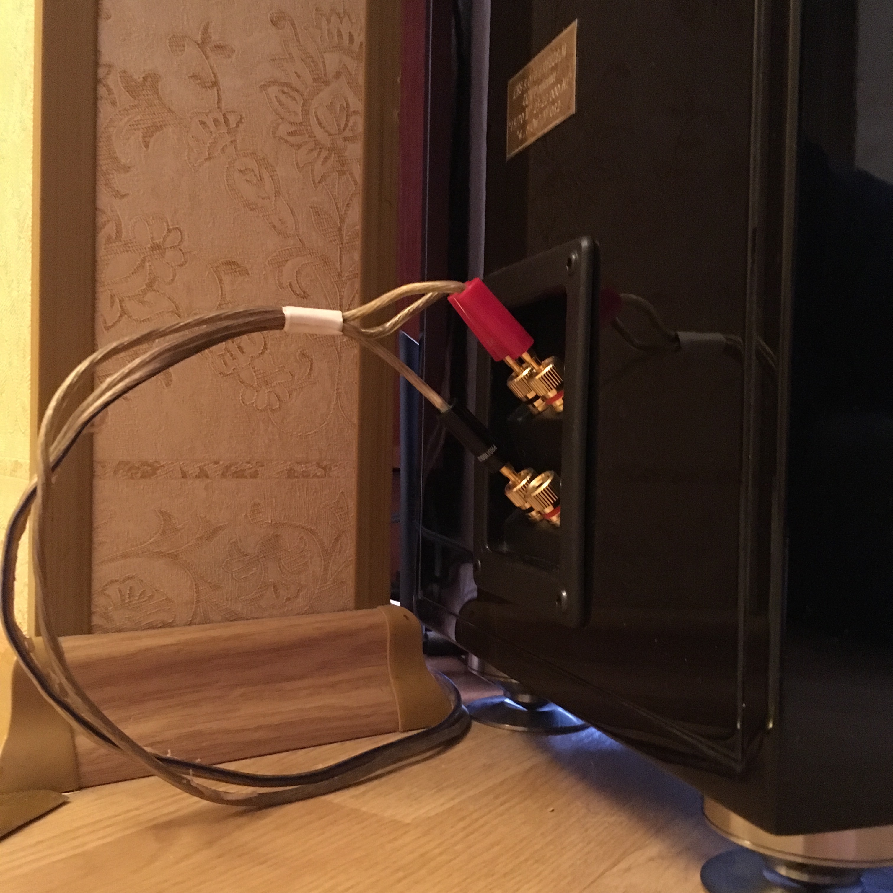

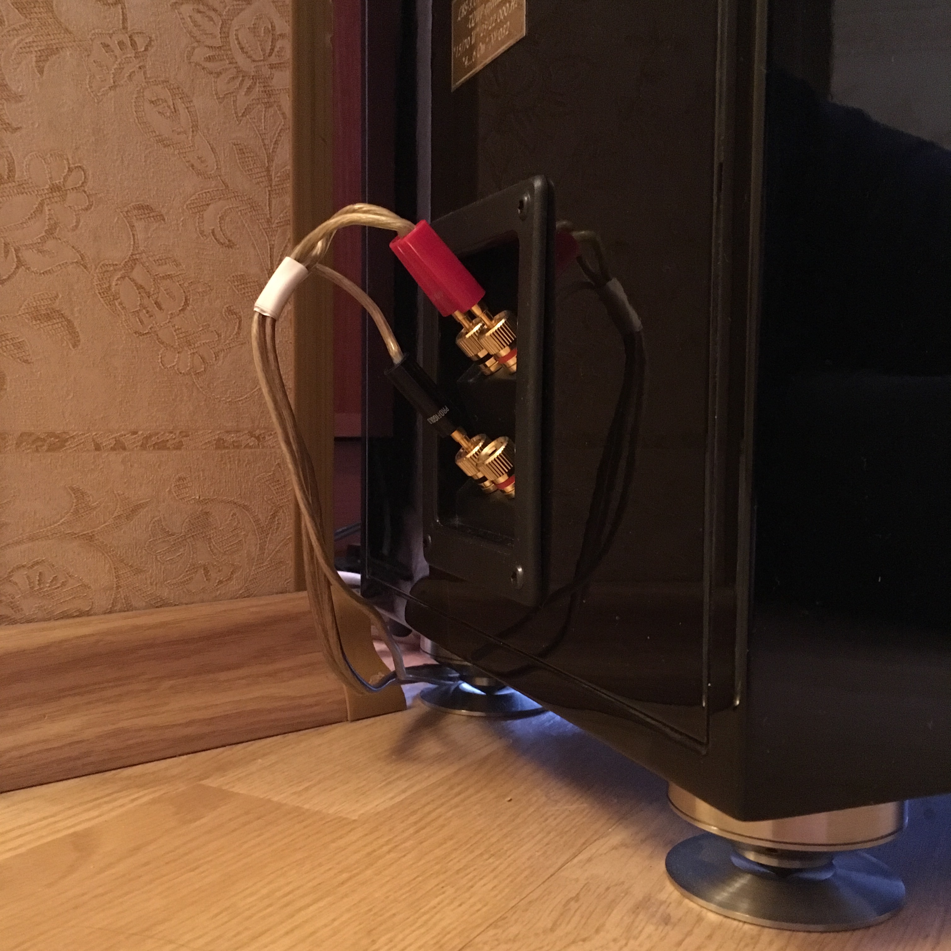

Кабель тяжелый и хотелось бы, чтобы он под собственным весом вниз опускаться, это компактно и сокращает расстояние. Но, в банан кабель заходит с тыльной стороны. И вот клеммы будет уходить вверх. Так вот, я предполагаю, что кабель сильно назад от колонки торчать будет. Если свободные концы сделать длиннее, за счет большей гибкости они легко провиснут.
Жесткий кабель
Мягкий кабель
Это лишь мое представление.
По этим фотографиям, Вы можете представить, где у кабеля получится точка соединения. И уже предположить, как он себя поведет.
Я бы и со стороны усилителя предложил больше зачистить.

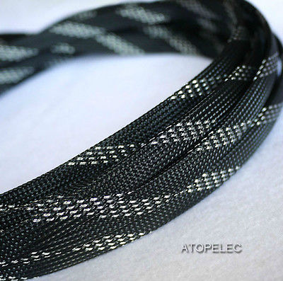

Роман, я соглашусь с вами. Я бы сделал подвижными по 20 см. Но. У нас опять пролет по оплетке малого диаметра. Я брал ее 1 метр. Сейчас осталось 60 см (4*10я уже израсходовал).
Может, как у dh - на термоусадку?
Еще момент - на коротком участке оплетка плохо держится, меня не устраивает то, что она скользит, при этом ее не закрепить усадкой. Потому... А хрен ее знает почему. Думаю из за малого диаметра. Но она наровит собраться воедино.
Мне снова все не нравится. Я вам выше предлагаю вариант - и сам не в восторге. Это фигня полная - так делать.
Я бы переиграл всю симфонию так:
Использовал такую оплетку на общую часть (вместо серебра -золото, не нашел картинку) она у меня есть акурат на Ваш кабель.
Выводы закатал в черную термоусадку (будет смотреться монолитно).
Было бы в духе общей идеи (золото это подчеркнет) и отделилось от сигнальных (черный цвет).
Это мое виденье.
