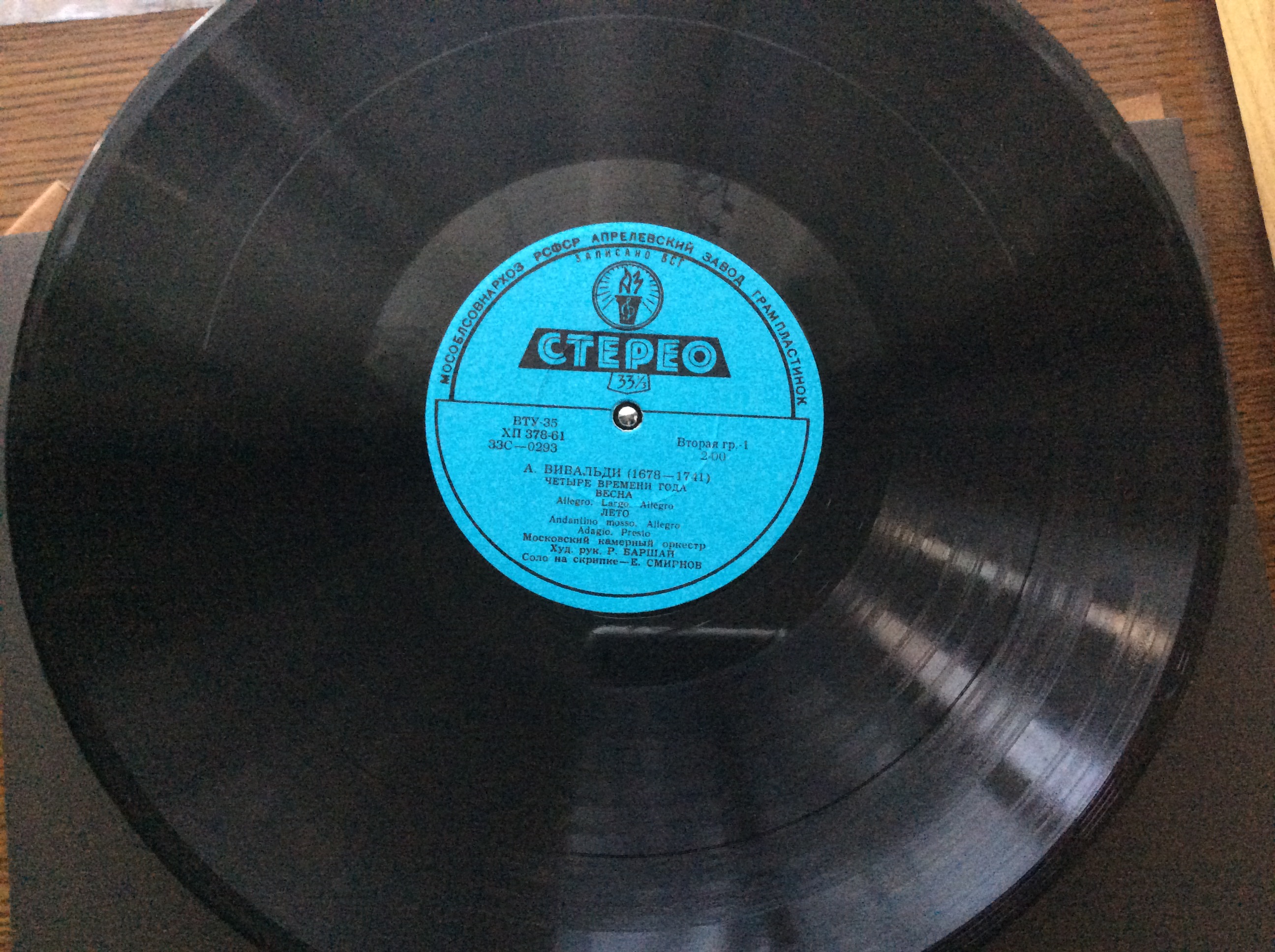

Вот на сегодня мой фаворит! Хотя данных концертов у меня много. Но этот лидер! Больше всего у меня вызывает умиление соседство надписей СТЕРЕО и МОСОБЛСОВНАРХОЗ РСФСР! Это как iPhone и мамонт. А по звуку блеск, живой. Конечно Pink Floyd и иже с ними на этом лейбле не найти. Однозначно. Но то, что записано ( подозреваю вживую, без склейки и сведения, микросхем и микшеров) подвигает на поиск других, таких же шедевров. И что интересно по весу имеем родоначальника тяжелого винила.

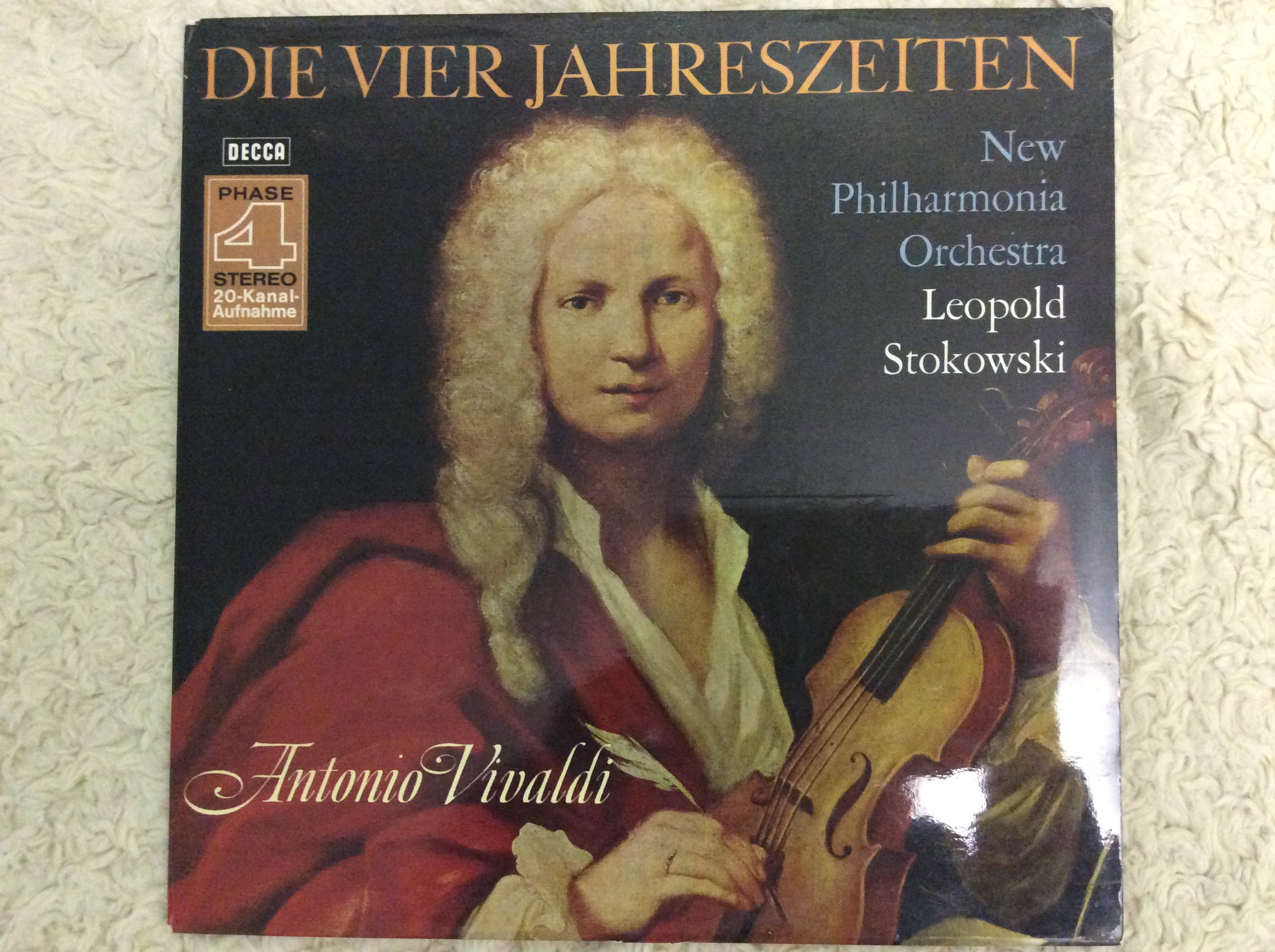

А это предыдущий лидер, который скромно отошёл в сторонку, хотя запись очень высокого класса, пропустив вперёд Факел-стерео!

seurf писал(а):Но то, что записано (подозреваю вживую, без склейки и сведения, микросхем и микшеров) подвигает на поиск других, таких же шедевров.
А я вот напротив, постепенно осознаю, что музыка, которой я увлечен всю жизнь, как раз-таки не избежала цифры в своем рождении. Хорошо помню свои мальчишеские впечатления, когда отец включил стерео демо-пластинку с записью "голоса леса". С тех пор наверное все и пошло.
И раз так, получается, мой аналоговый пуризм - абсолютно надуманное ограничение. Нужно честно уже признать это. :oops:
Мне очень Martin Logan нос утерли. Буквально поставили меня на место своей сюрреалистичностью звучания. Насколько это далеко от идеалов, которых я пытался достичь. И насколько близко к тому, что мне нравится. :sad:
Хоть "в присядку пускайся".
