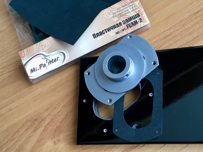

Посвятил этому сегодняшний день. Вымерил и разметил арм-базу под новый тонарм.
Теперь она у него своя-собственная. Хотя повторюсь, он прекрасно размещается в разметке под SME 3009. Только приходится отодвигать к краю, подальше от шпинделя. А на собственной базе я поставил его по центру. :-)
Я добавил прокладку между слайд-базой и арм-базой. Без какого-либо умысла. Просто мог и сделал.
SME устанавливается на специальные резинки. Но, там конструкция такая, что установочные винты слайд-базы не касаются. Резинки выступают амортизатором. Здесь такого не предусмотрено. Но и тонарм гораздо легче, чем SME. Возможно его и нет смысла отделять от арм-базы - массы не хватит, чтобы прокладки гасили передающиеся вибрации. Или они должны быть очень мягкими...
В общем, это лишь мои рассуждения. Не предусмотрено отделение и я не стал заморачиваться. У большинства тонармов так.

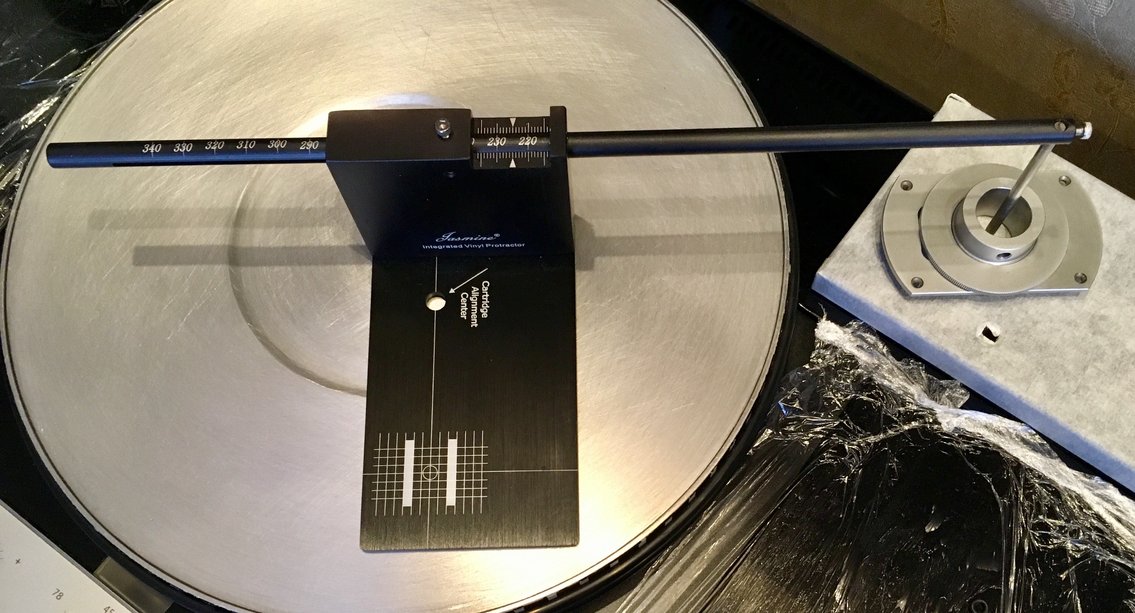

Мне очень нравится, как производятся настройки на этом тонарме. Все^ что вызывало мои неистовые чертыхания на SME (пока "руку набивал"), здесь легко и предсказуемо. Нужно что-то поправить - открутил винт и поправил, не сбивая остальных параметров. Особенно это касается высоты поднимания армлифта.
Но, микроуровень для выставления шелла по горизонту применять не удобно. Слушаю с прижимной силой 1 гр. Микроуровень вести 0,7 гр. Чтобы выставить горизонт шелла, прижимную силу убавляю до 0,3 гр. (!) После чего размещая уже уровень на шелле. Проверяю - все верно, получил 1 грамм прижима. Но, снял уровень и положил вновь и уже его показания изменились. Слишком его вес значителен для этой процедуры. чуть положил не так и результат иной уже.
Вероятно, стоит подумать о таком вот приспособлении:
Про "VTA на лету" тоже пока забудем. Позже попробую свою старую "методику с штангенциркулем".

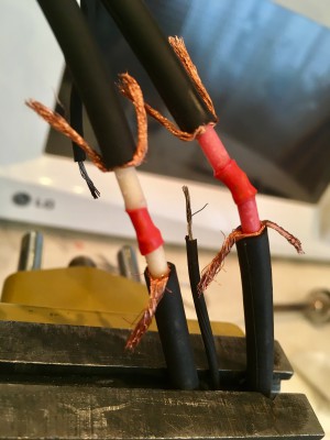

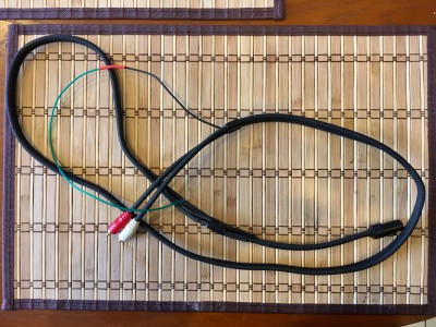

Фонит моя Аудио-техника
#95

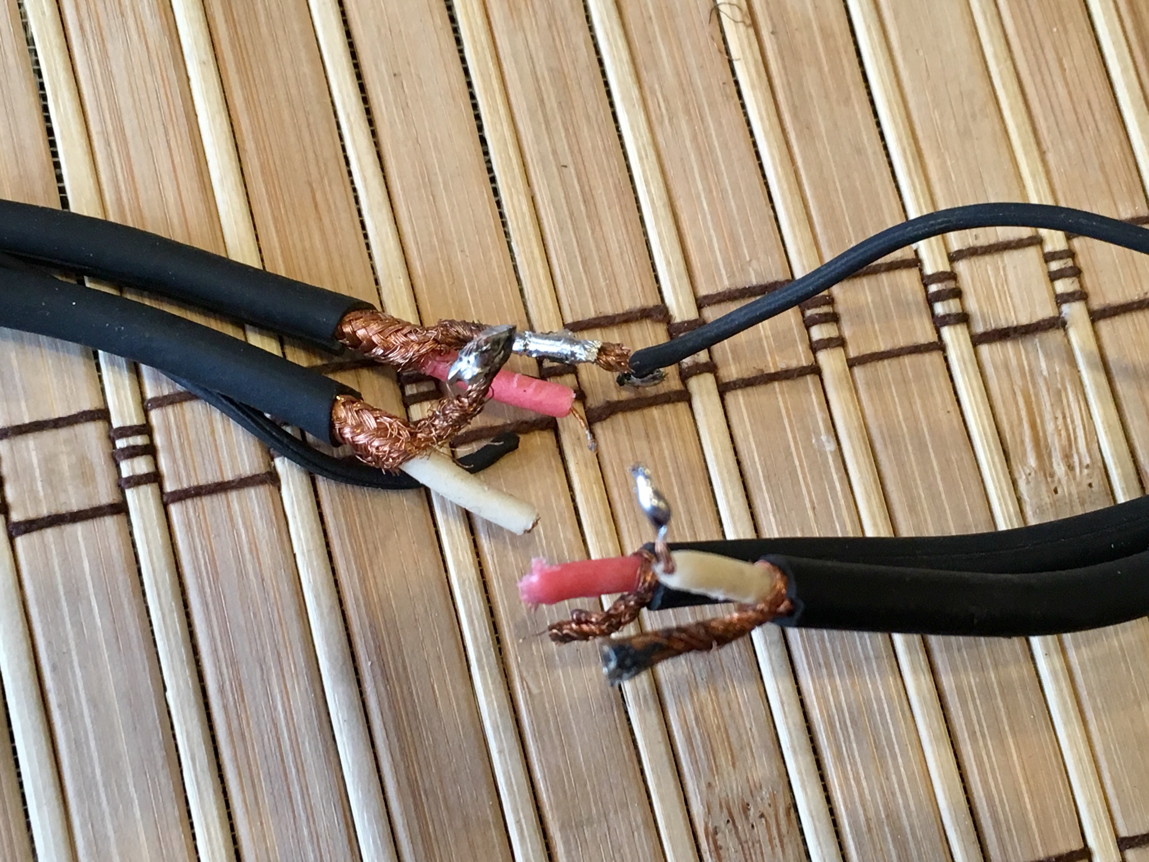

Сообщение Роман Мирошниченко » 17 фев 2017, 13:05

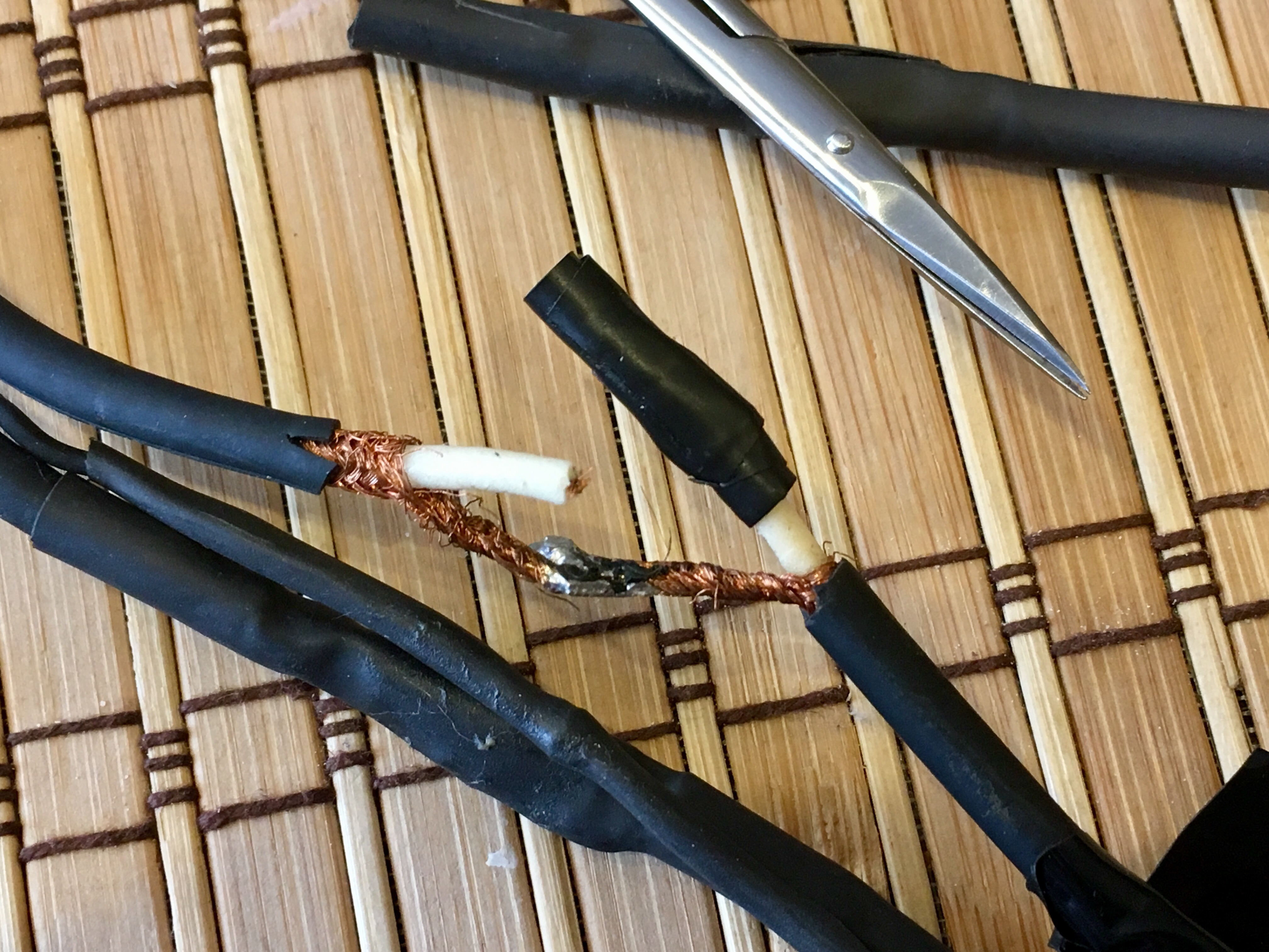

Не всегда, но иной раз очень заметно. Второй канал корректора ведет себя тихо.
Стал искать, грешил на землю - она в натяг и зажата в клемме проводом второго тонарма. Удлинил - не помогло.
Трогаю кабель рукой за разъем левого канала - фон усиливается. Трогаю сам кабель - та же фигня. Явная проблема в фоно-кабеле. Сниму, буду осматривать.
На кабеле есть "скрутка" ближе к тонарму. Наверное это место наиболее подвержено изгибу в ходе эксплуатации и потребовался ремонт.
Решил разобрать. Качество "ремонта" не устроило.
Переделал как умел. По моему пониманию, сделал лучше чем было.
Фон исчез. Совсем исчез. Да так хорошо зазвучало... Меня и до сей поры звук этого тонарма только радовал, а когда сам что-то сумел сделать - так и вообще ведь! :razz:
