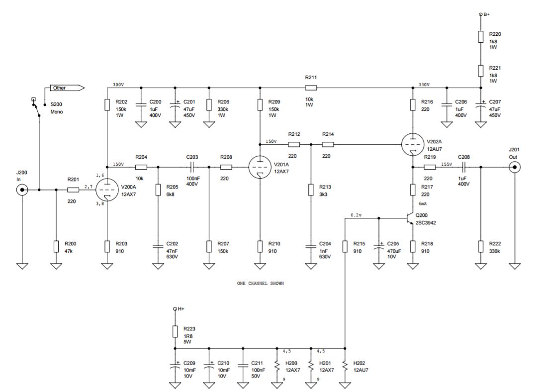

Оригинальная схема
Теперь подробнее об изменениях
1 Селектор mono - за личной ненадобностью исключается.
2 Резистор R216 - изменяем на 10 Ом - будет удобно смотреть ток источника тока.
3 Первый каскад от второго отделяем резистором ( его номинал еще не выбран).
4 Конденсаторы пленочные - уменьшил емкость в 2 раза на основании имеющихся в наличии.
5 R217 исключаем за ненадобностью.
6 Источник тока у Хагермана реализован на 2SC3942, в моем варианте это будет DN2540 в каскодном исполнении. Двухполюсник (левая характеристика дает нам маневр), возможность работы в широком диапазоне напряжений. Я перестаю быть ламповым фетишистом :-)

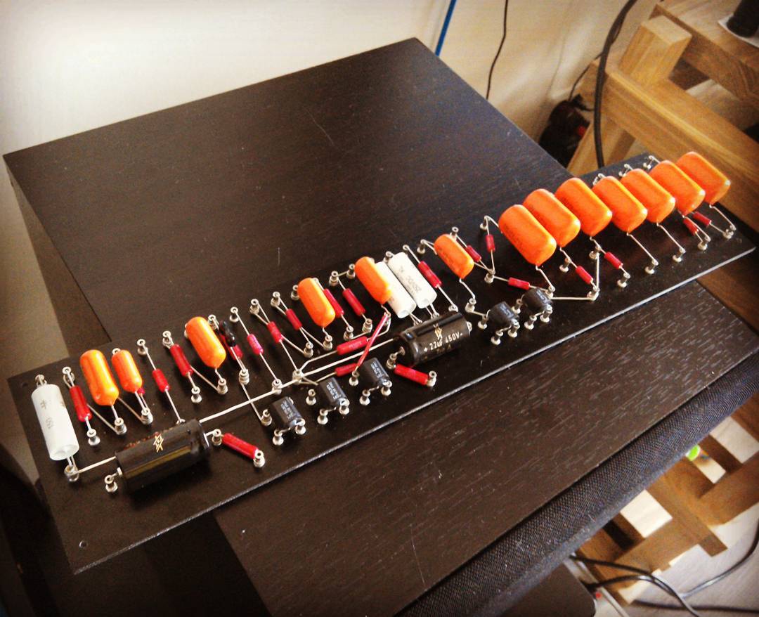

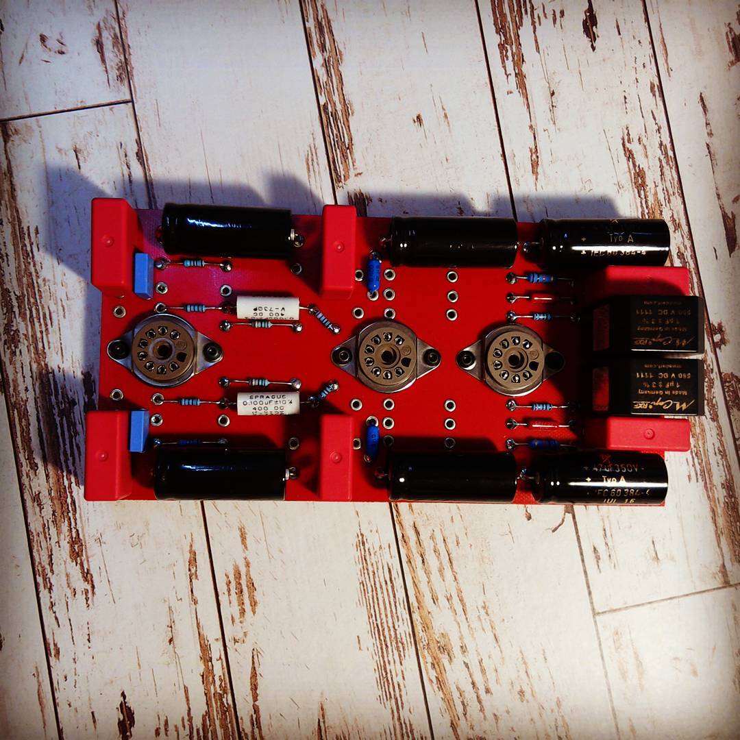

На данный момент я собрал основную плату
Основа
На ней не хватает нескольких резисторов - я жду их прибытия.

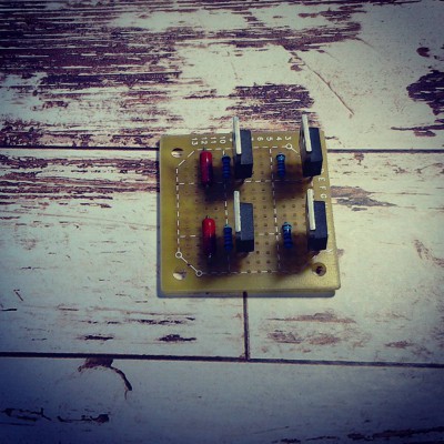

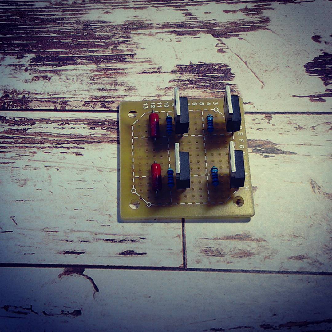

Плату источника тока я сделал отдельной
Источник

Евгений Михеев писал(а):1 Селектор mono - за личной ненадобностью исключается.
"МОНО" может использоваться не только для прослушивания, но для настройки проигрывателя. Сам я не пробовал. Но, могу предположить, что для настройки азимута головки. Например, если есть пластинка с сигналом в противофазе, правый и левый канал взаимно погасятся в режиме моно.
Если такая функция есть в схеме, может оставить? :smoke:
Евгений Михеев писал(а):На данный момент я собрал основную плату
"Красненькая" - воплощаются в жизнь хотелки! :clap:

Насчет моно меня мучают терзания, с одной стороны - для настройки, с другой - входной сигнал столь мал, что хочется донести его максимально нежно до первой лампы.
Теперь хоч вернуться к плате источника тока. Изначально я планировал запаралллелить с хорошим качественным резистором prp подстроечник, с помощью которого я мог бы производить точную настройку между двумя каналами.
Но, попробовав установить два резистора по 330 Ом и проведя измерения, я обнаружил, что получил ток 5.6 и 5.7мА для каналов соответственно. Расхождения столь малы (1.7%), что ими можно пренебречь, зато отказываемся от подстроечника, оставляя работу резистору, в качестве которого сомнений нет.
Таким образом, резистор 10 Ом на красной плате в аноде третьего каскада немного лишний - да, на нем удобно смотреть ток, то он у нас без возможности подстройки. Оставляем для красоты :-)

Так и забейте на настройку таким способом. Не факт, что Вы будете этим пользоваться... Это я так сказал, "для поддержания разговора". :-)

seurf писал(а):Евгений, покажите пожалуйста, как Вы делаете, получаете, на плате металлизированные отверстия.
Это медные луженые клепки. Я рассверливаю текстолит, потом расклепываю его.
seurf писал(а):А главное цель, смысл и результат данной технологии, В Вашем видении? В звуке?
Увидел я это в гитарных усилителях, мне очень понравился внешний вид, так и влюбился.
Изначально - это было для меня самым доступным способом. Моя ведь "деревня" в ещё большей глуши, чем Ваша :)
Я нашел человека, который продает мне их по рублю за штуку - купил у него пару тысяч их :smile:
Цель и смысл - старый добрый poin-to-point, возможность исключить дорожку (при этом я не считаю, что плата - зло). Клепка ведь всего лишь удерживает деталь у начала ее выводов, а соединения я произвожу родными выводами деталей. Просто спаиваю лапки на обратной стороне платы. Единственное - изначально стараюсь придумать разводку так, чтобы длины выводов хватало и перекрестий было по минимуму.
Мне нравится мысль исключать переходные процессы. Если есть возможность сделать деталь-деталь, зачем делать деталь-дорожка-деталь. Еще одно - читал, что от температуры дорожки плат деградируют ( но, уверен, решено в качественных платах).
Я еще и турреты (башни) применяю - но они дорогие.
Принцип тот же - рассверлил плату, вставил башенку и с обратной стороны по конусу молотком.
