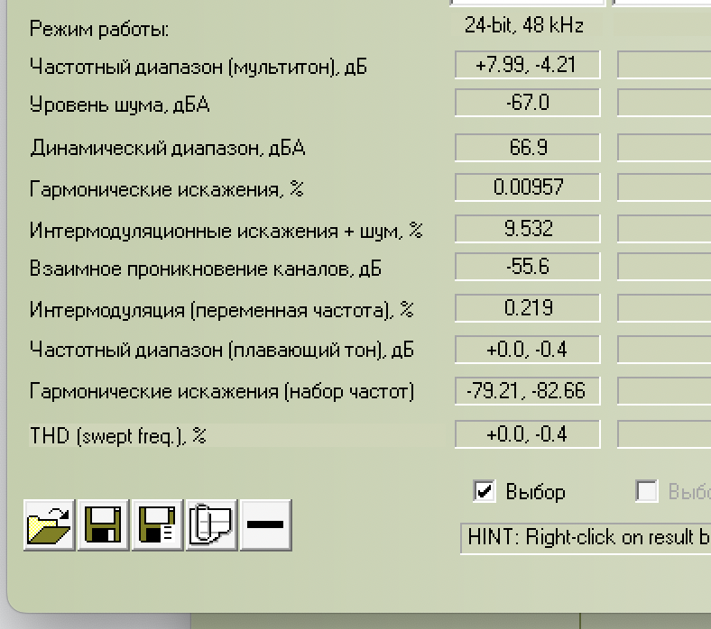

Провел замеры

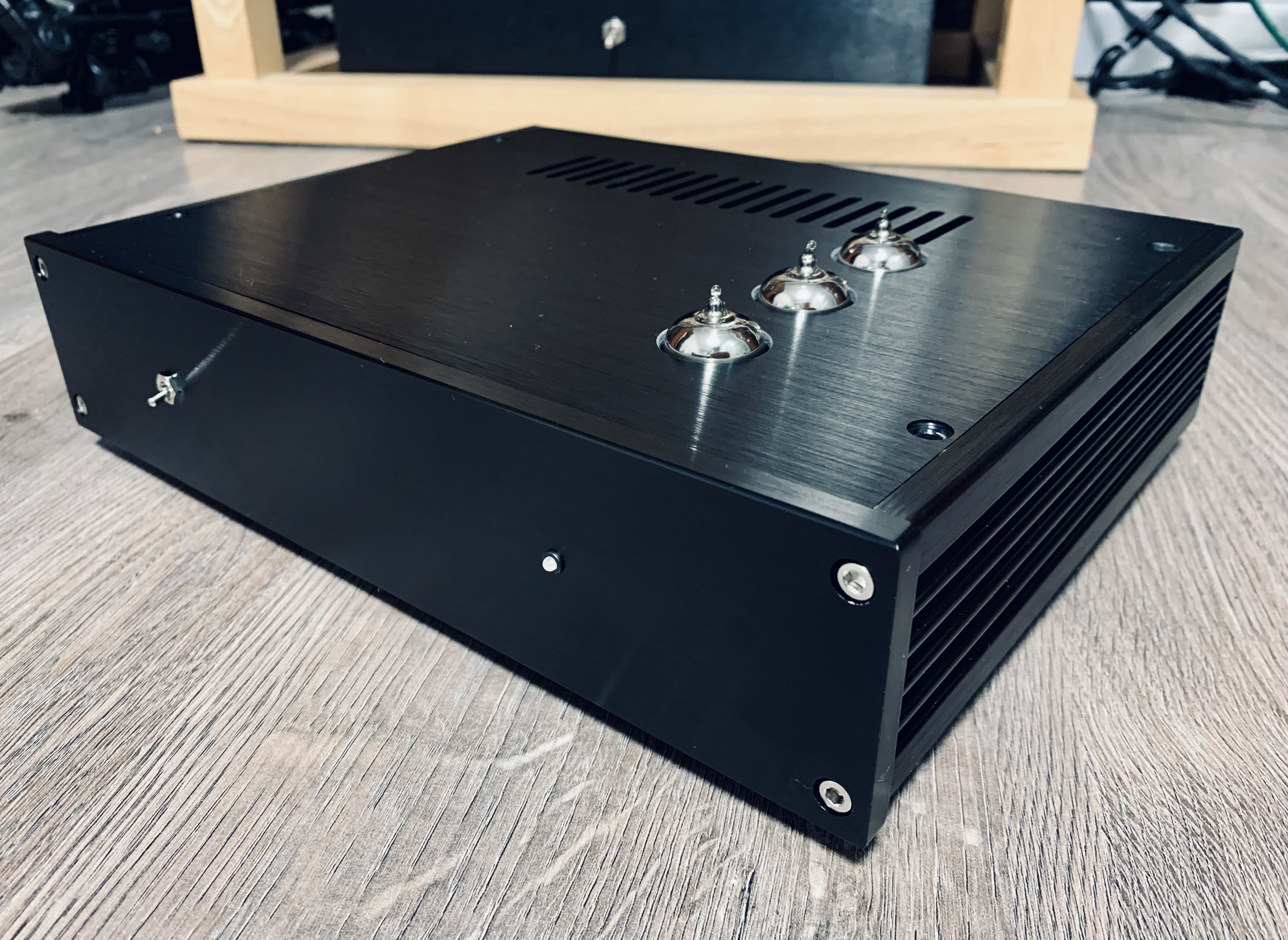

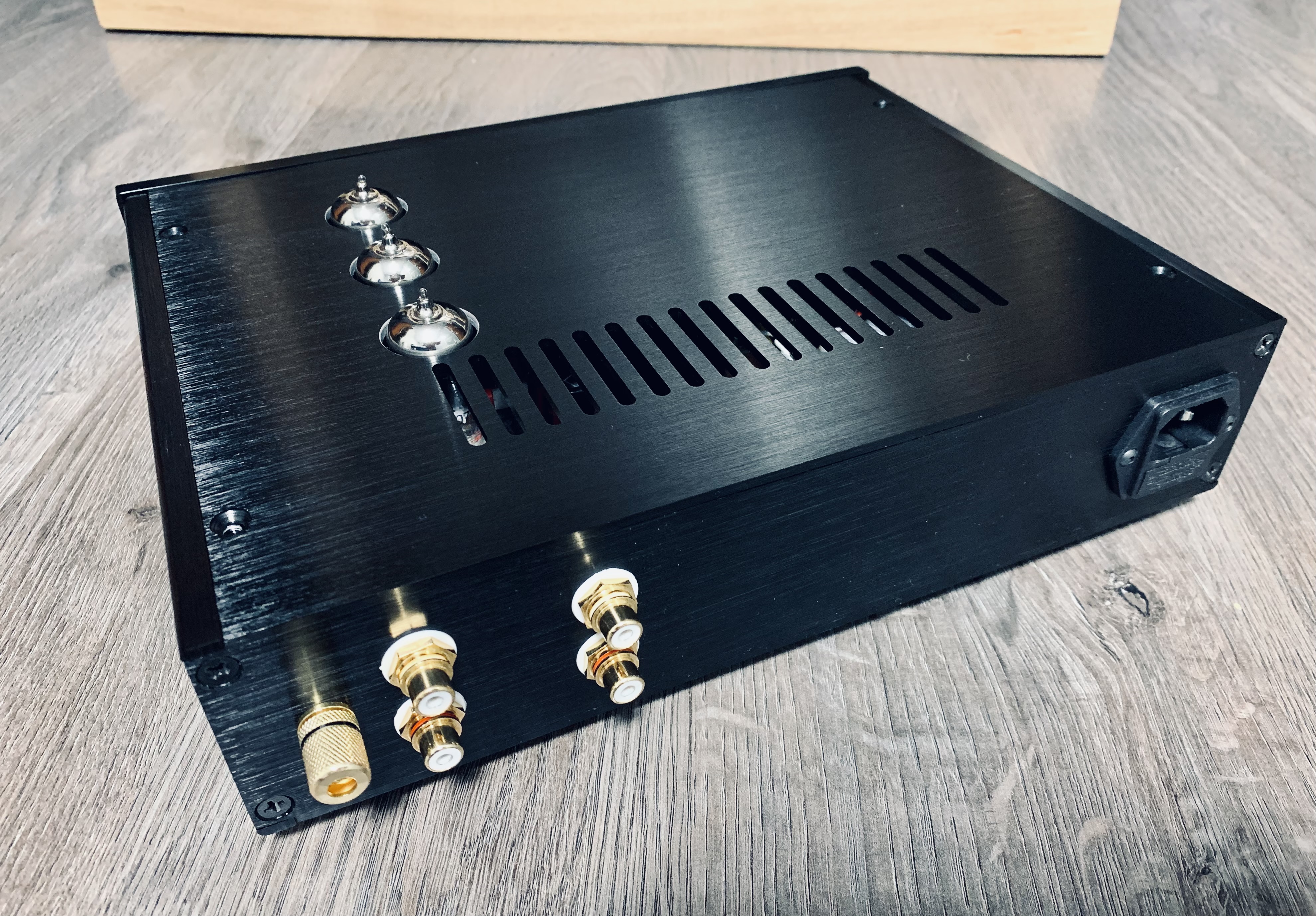

MK II :-)
Корпус компактней, в питании шунт. Из нововведений - в качестве радиаторов - боковая стенка

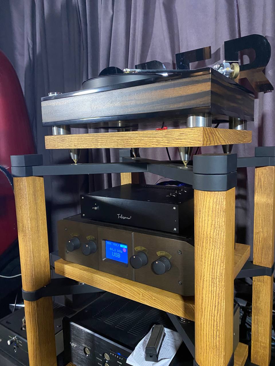

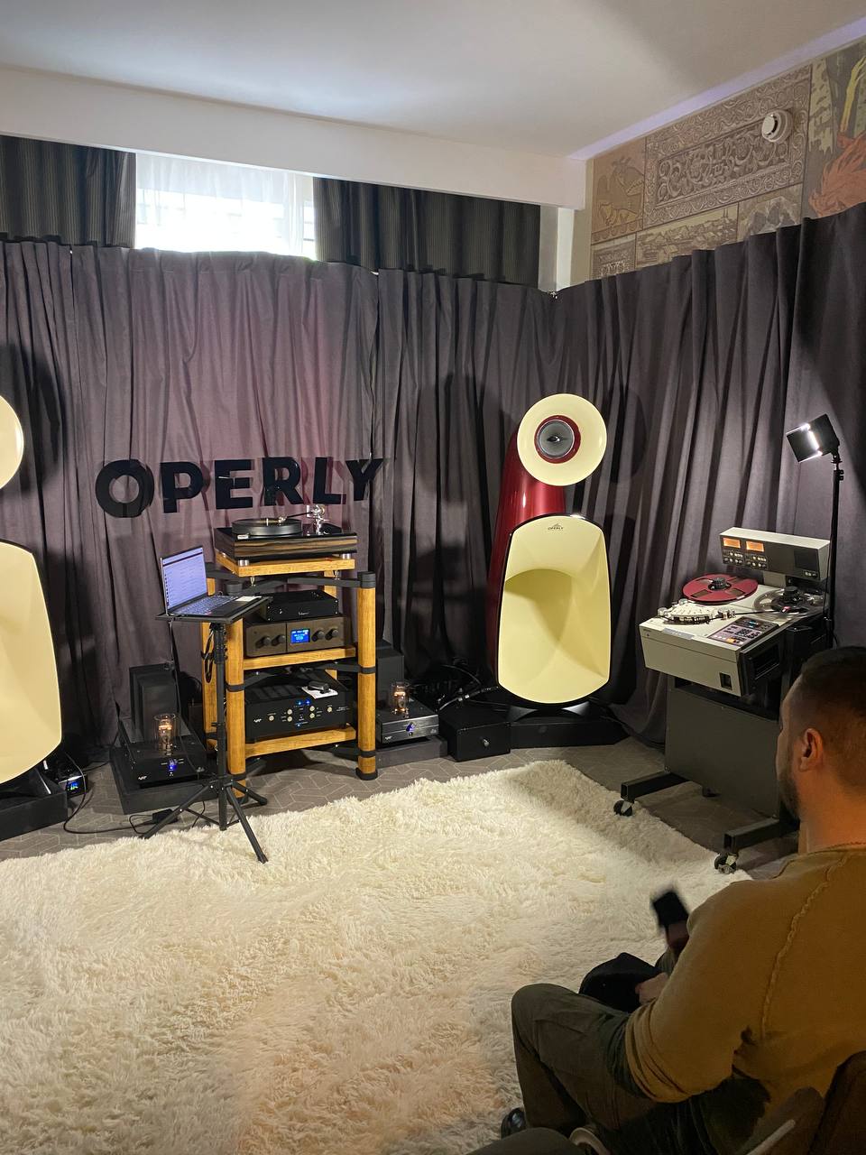

Сообщение Евгений Михеев » 27 апр 2025, 14:31
Мой корректор на выставке в Москве

Сообщение Евгений Михеев » 30 апр 2025, 14:50
poty, нет, предупредил бы само собой. Сергей abv (проигрыватели - как раз его вертак на фото ) написал в пятницу мол давай, если есть образец. У меня в Москве есть дежурный аппарат в компании "Русский звук", и оказалось что они в соседней комнате выставлялись. Вообщем подвезли корректор, так и срослось. Короче, чистой воды удаленка :-)
