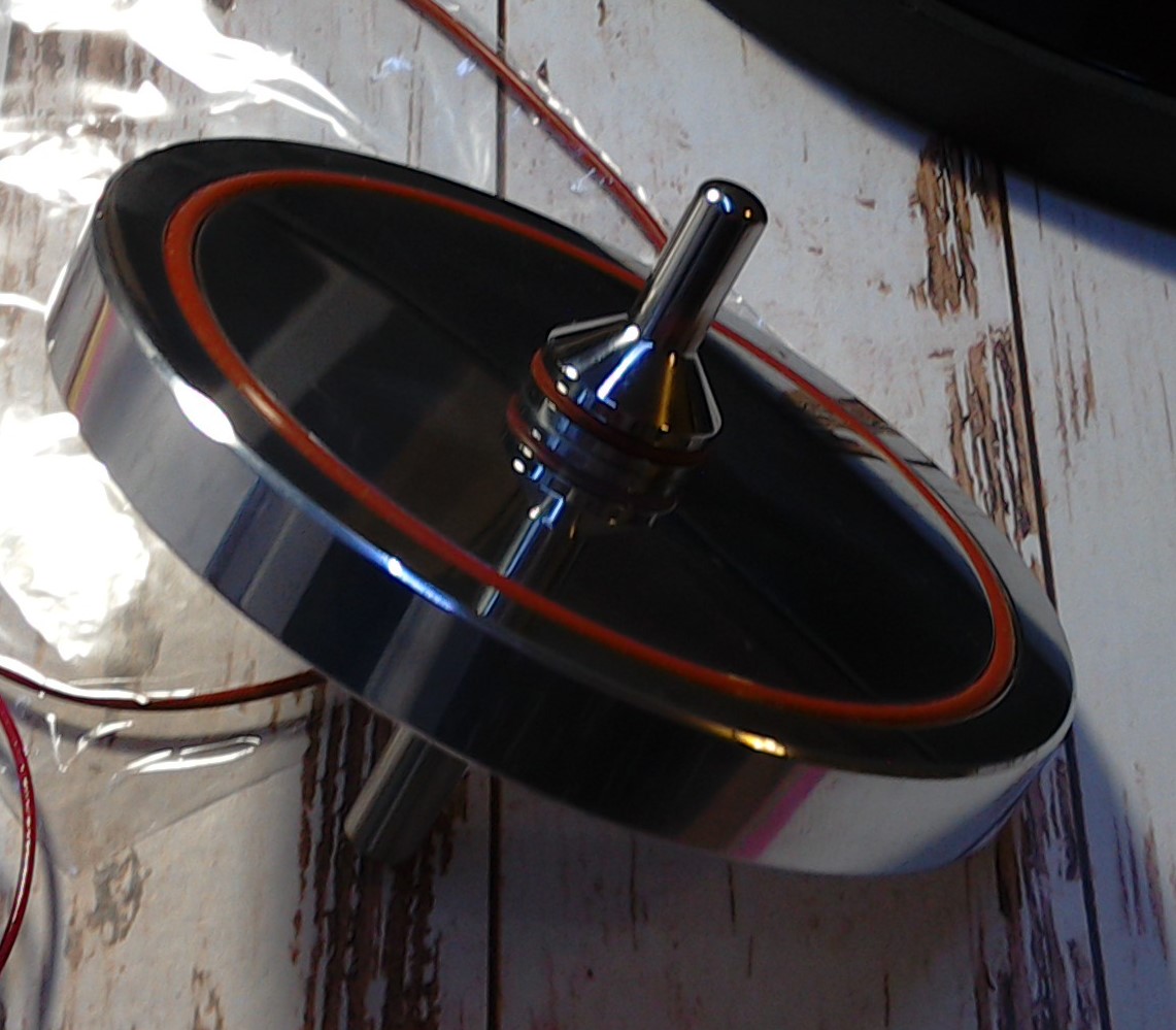

Первым приобретением была опорная площадка поворотного диска. Я остановился на ASTOR SUBPLATTER от Tangospinner. В оригинале у реги это пластиковые площадки. Но тут - уже совсем иная песня. Я нашел производителя на Vinylengine. После того, как он ответил на все мои вопросы - сам предложил мне на выбор несколько презентов. Либо дополнительный силиконовый пассик (в комплекте 1), либо керамический подшипник (уже ехал ко мне - об этом позже) либо ролик 33/45 на мотор. Последний я и выбрал.
Уточню - у реги скорости переключаются перебросом пассика с одной канавки ролика на другую.
Надо сказать, что качество изготовления оказалось даже выше, чем я ожидал. Одно удовольствие держать такую деталь в руке. Идеальная финишная обработка. Плюс, я получил свой подарок. Это было очень приятно.

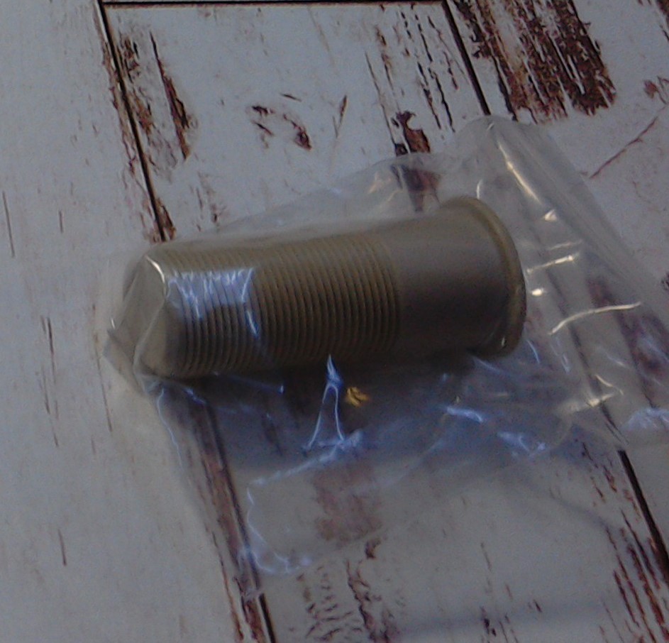

Логическим продолжением закупок стало преоброетение втулки подшипника и самого подшипника от ISOKINETIK.
Они выполнены из керамики, стойкой к износу.
В оригинале - втулка из латуни и металический подшипник.
В комплекте также шел тюбик масла, несколько капель которого внутри втулки создают вязкую среду.
Я еще не вставлял до конца шкив площадки во втулку, но на 1 сантиметр - идеальная посадка с отсутствием видимых зазоров. Очень большие надежды у меня на работу этой связки.

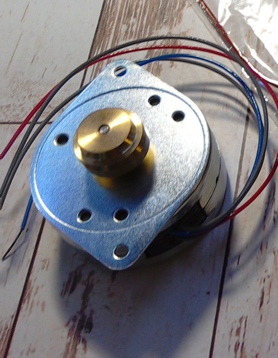

Наше сердце - мотор....
ALLIED MOTION
Крайне важны цифры 9904 111 31813
Дело в том, что фирма производитель меняла несколько раз названия: Airpax, Premotec. Даже, как я понял, успела под Philips побывать.
На фото мотора тот самый ролик, подаренный мне производителем опорной площадки.

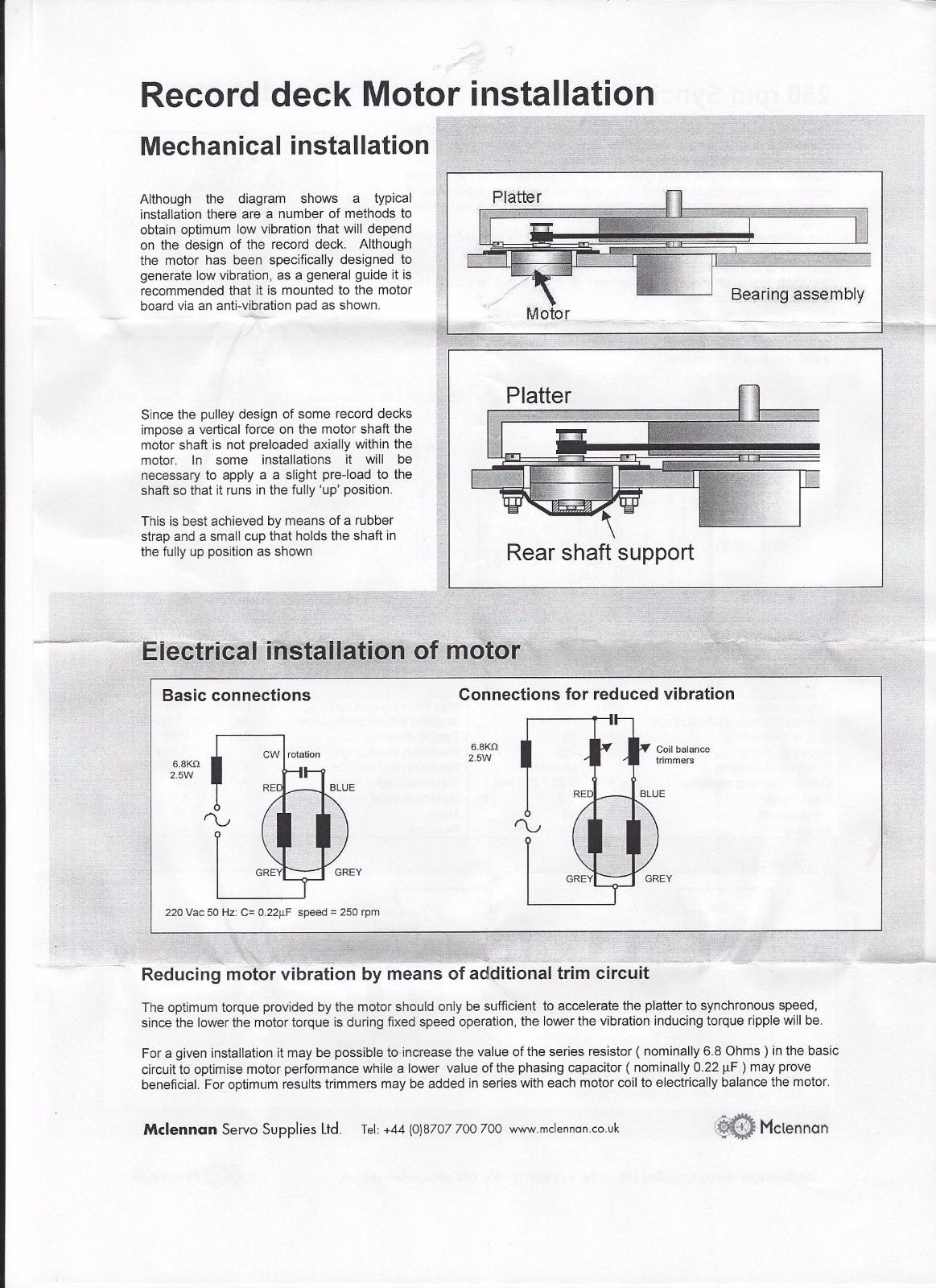

Мотор работает от переменного тока, схема включения - в инструкции. Я, конечно же, уже успел проверить работоспособность - всё на ура, даже держа мотор в руках я еле ощущаю его работу. Ни восторгов, ни разочарований - хорошая деталь, эдакий серый кардинал, не притягивающий взгляда, но выполняющий львиную долю работы.

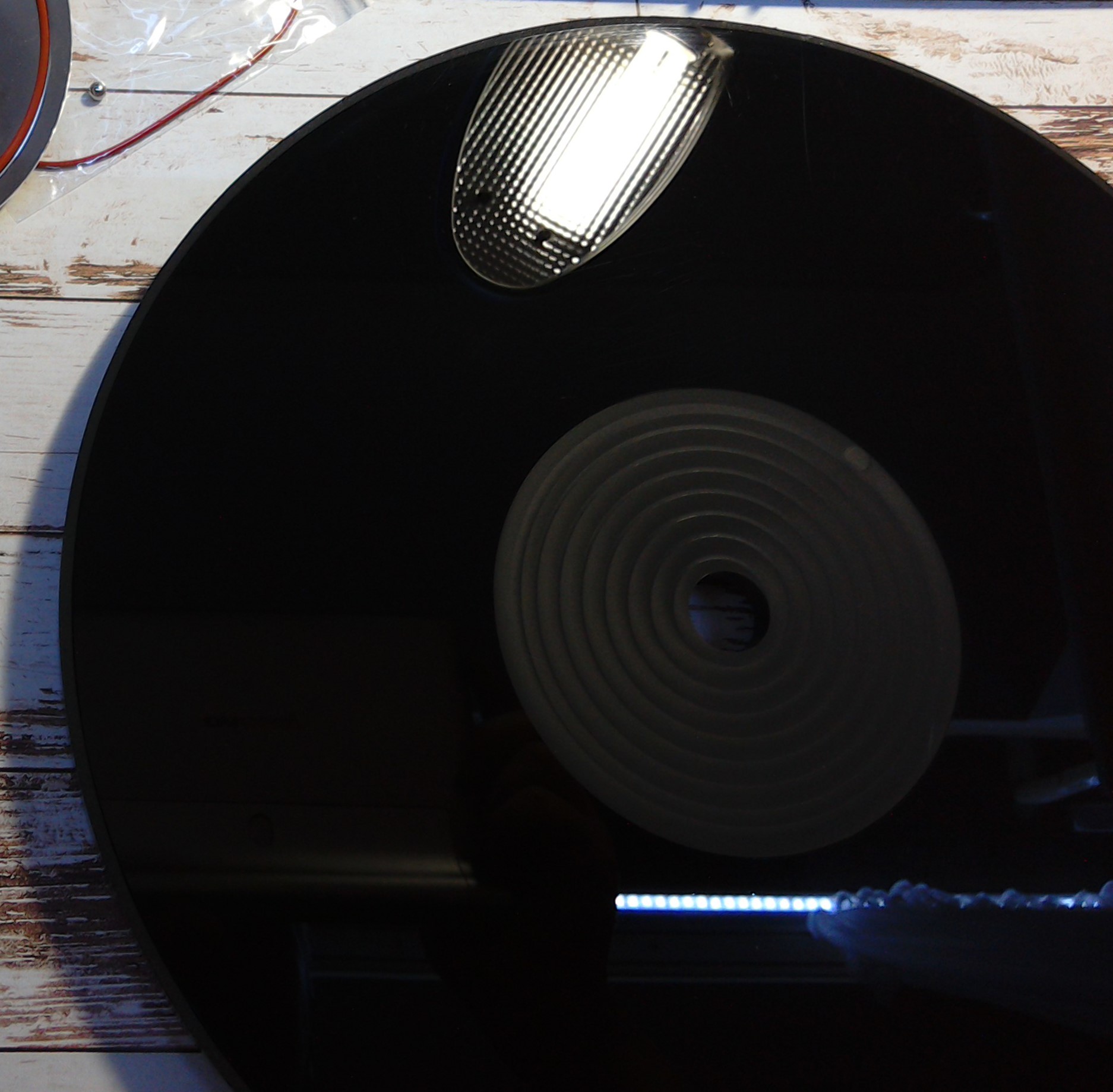

Поворотный диск я выбрал от SRM TECH. Выполнен он из акрила, толщиной 20мм.
В комплекте шло демпфирующее кольцо, действующее в качестве ловушки периферических волн - так заявлено у производителя.
Блестит :-) Я решил, что по завершении проекта я обязательно прослушаю музыку с и без этого кольца - мне интересно его влияние на звук.

Евгений Михеев писал(а):Поворотный диск я выбрал от SRM TECH.
Покупал такой мат, только 3 мм. толщиной. Реально хорошо сделано и по влиянию на звук понравилось. На DUAL он у меня установлен. Но, царапается "на ура".
