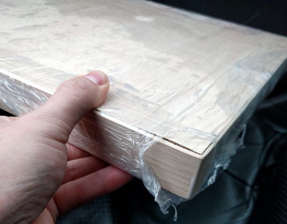

Сообщение Роман Мирошниченко » 03 апр 2017, 07:58
В пятницу плиты уже были готовы. Но, с одной за выходные случилась беда. Товарищ оставил ее в багажнике, а туда как-то проник дождь. Плита разбухла. :sad:
Сегодня ее переделают.

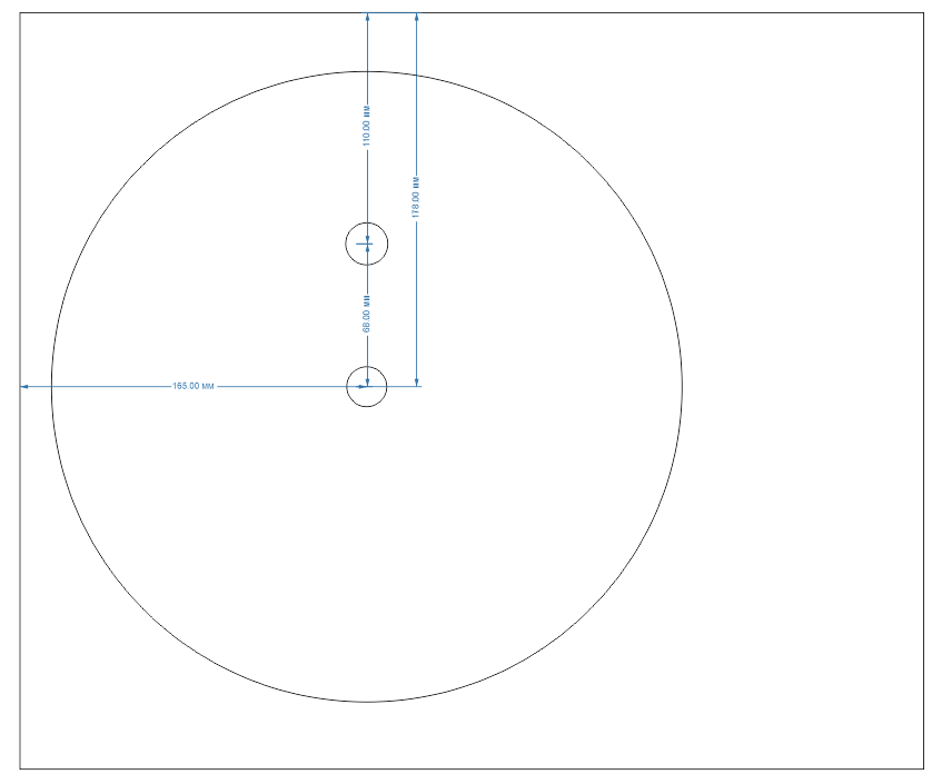

Сообщение Евгений Михеев » 13 апр 2017, 09:57

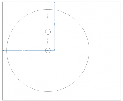

Вот такой чертеж пока получается
Сам плинт - 430*360.
Роман, нужна Ваша помощь. Я думаю, где разместить тонарм. Понятно, что мы должны выдержать определенное расстояние от шпинделя. А вот по близости к задней стенке....
#134
Сообщение Роман Мирошниченко » 13 апр 2017, 16:58
Евгений Михеев писал(а):по близости к задней стенке....
1) Я бы учел возможность установки крышки.
Однако, если готового варианта крышки не присмотрели - то делать ее можно общим колпаком, который будет больше периметра плинта.
2) И нужно учесть "CLEARANCE RADIUS", чтобы хвостовик тонарма не выходил за пределы плинта.
#135

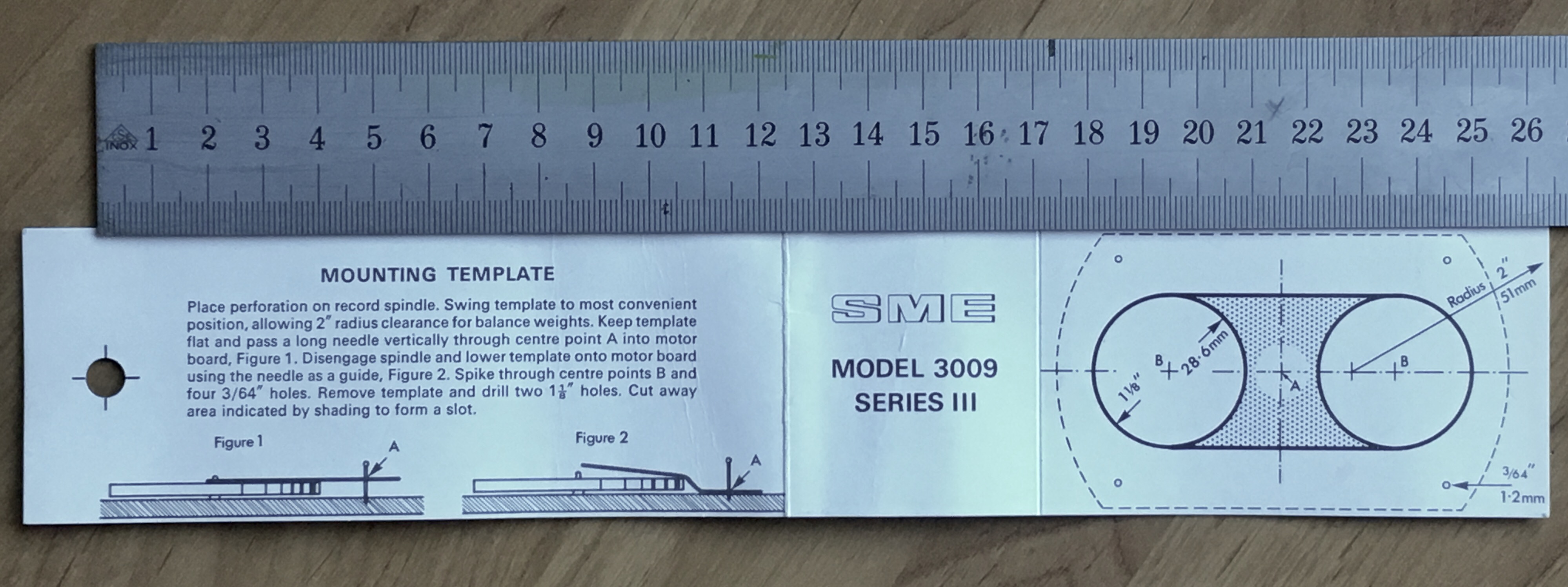

Сообщение Роман Мирошниченко » 13 апр 2017, 17:11
Кстати, вот Вам картинка шаблона в метрическом масштабе. Чтобы не гадать.
Это шаблон от моего SME 3009 series III, но разметка у них одинаковая. А данные в разных источниках, хоть на миллиметр, да разнятся.

#136
Сообщение Евгений Михеев » 13 апр 2017, 17:17
Забавно, только что свою распчатал :-)
Я добавил картинку в corel и подогнал размер под 215.4. но по сути можно брать 216 для удобства. Все равно потом выставляем тонарм на салазках.
#137
Сообщение Роман Мирошниченко » 13 апр 2017, 17:36
Цифры относительно SME везде разнятся на миллиметр-два. (Обратите внимание, на моем шаблоне "CLEARANCE RADIUS" указан, как для Вашего тонарма. А в шаблоне, что я приводил здесь раньше - цифра другая, аж 64 мм.!!!.)
Но, я свой SME series III поставлю на базу от 3009-го. В его разметку. Это не принципиально.
Более того, в эту разметку любой девятидюймовый тонарм встанет, если он на слайд-базе. :wink:
Евгений Михеев писал(а):Все равно потом выставляем тонарм на салазках
Совершенно верно.

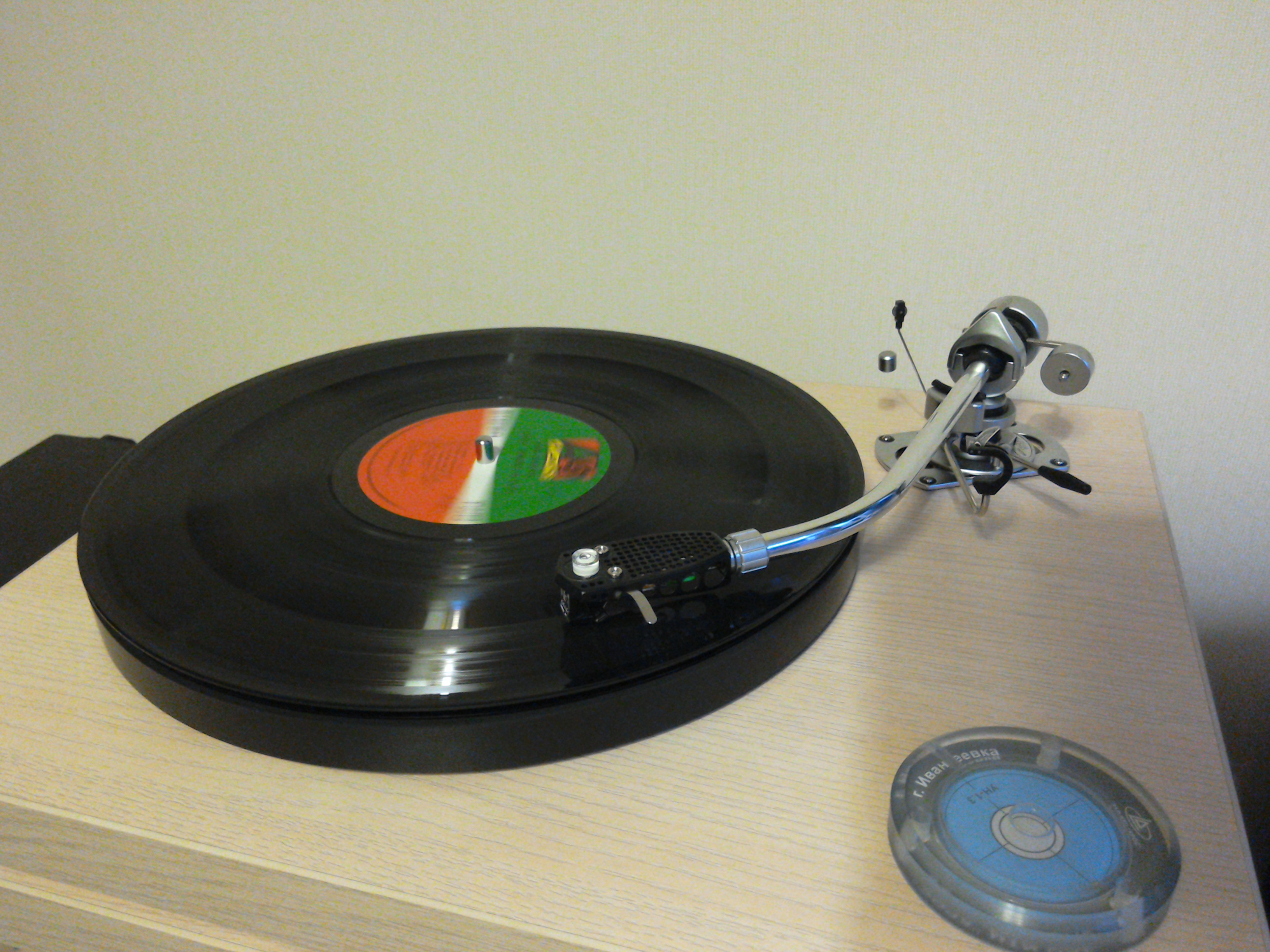

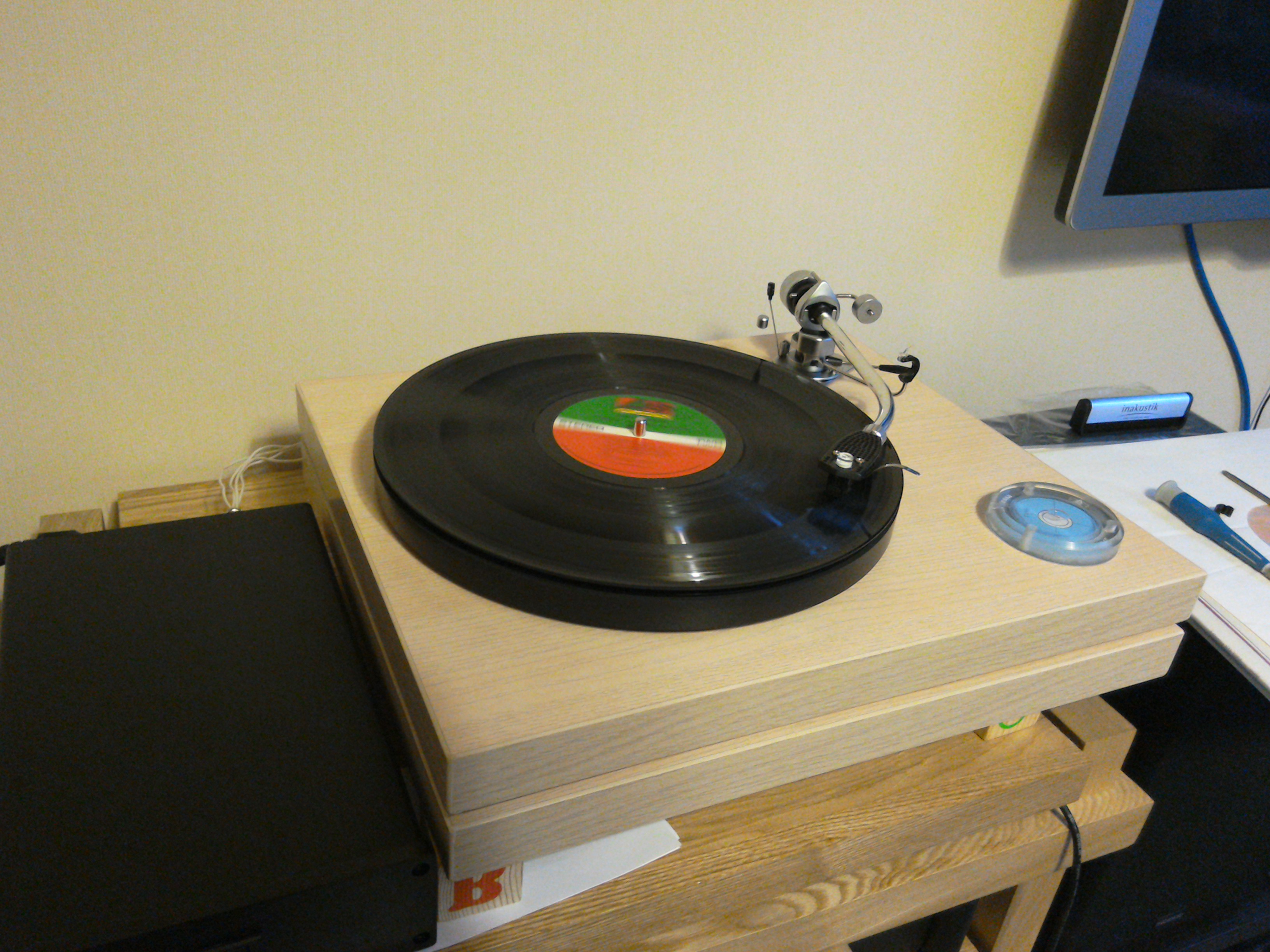

#138
Сообщение Евгений Михеев » 21 май 2017, 10:47
Как все дело-то было... Я решил, что пора. Это такое утреннее: "встань и иди".
День был столь насыщенным, что фотоотчету места не было, да и не будет уже.
Я не мастер слова, я больше по части деятельности. Устал сегодня сильно, но кайфую, слушаю.
Доброе утро!
Немного остыли эмоции, можно спокойно писать)
Во первых, большое спасибо, Роман, за плиты. Качество меня более чем устроило, просверлились они замечательно!
Кстати, тем, кто будет работать с таким материалом - чтобы кромка не крошилась - сверлите отверстие сверлом троечкой насквозь, потом с двух сторон перьевым сверлом, чтобы отверстия встретились внутри плиты.
Итого вертушка получилась 10 кг.
Очень понравилась опора диска и втулка под нее, люфта нет совсем, а вращается всё с большой легкостью!

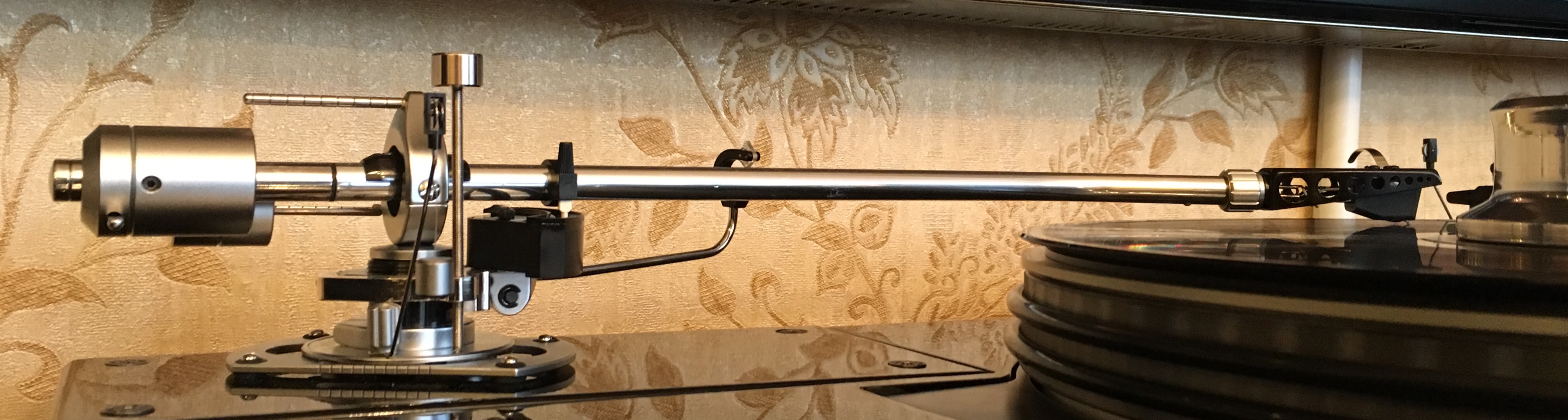

Теперь о камушках :-)
Поворотный диск очень низко относительно тонарма, таким образом при опущенном механизме тонарм ложится всё равно на механизм подъема прежде, чем на поворотный диск. Это при полностью опущенном тонарме по VTA. Я плаваю в формулировках, Роман, помогайте :-)
Я в итоге снял мат со своего денона, это дало мне 3 мм высоты.
Надо с настройками всё еще раз пройти.
#139
Сообщение Роман Мирошниченко » 21 май 2017, 13:34
Во-первых, поздравляю! :-)
Евгений Михеев писал(а):при опущенном механизме тонарм ложится всё равно на механизм подъема прежде, чем на поворотный диск
Имеется ввиду - мешает механизм регулировки VTA (вижу, что он не установлен у Вас)? Или на арм-лифт?
Арм-лифт можно опустить. Процедура правда гемморойная.
С механизмом "настройки VTA" такое действительно может быть. Мой 3012-ый сейчас опущен фактически до состояния, когда "механизм регулировки VTA" касается бобышек винтов.
А у меня поверх диска установлен вакуумный прижим (11 мм.).
Если все сейчас уже настроено правильно, то выход лишь "опускать/поднимать/ подкладывать".
Например, можно сделать подкладку в шелл, установив на нее головку. Вашей SUMIKO не повредит утяжеление (про Grado и Audio-technica не скажу). Это конечно принципиально не поднимет тонарм, но как один путей.
Евгений Михеев писал(а):Надо с настройками всё еще раз пройти.
По Вашим фотографиям сложно судить. Я позволю себе пару рекомендация. Возможно, Вы это уже все учли...
- Хорошо бы выставить и уровень самого тонарма - положите микроуровень на его основу. Не на слайд базу, а непосредственно на основание тонарма.;
- Так же хорошо бы проверить горизонтальность самого поворотного диска;
- На шелле SME микроуровень лучше устанавливать не на логотип, а на сам шелл. Логотип вклеен - уровень может не совпадать;
- При установке микроуровня следует помнить про его вес и вносить коррекцию в прижимную силу;
- Не перетяните опорные резинки;
Это все не опустит Ваш тонарм - лишь общие рекомендации. :-)

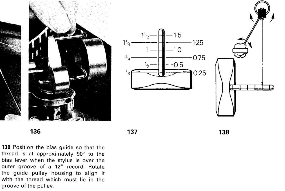

#140
Сообщение Евгений Михеев » 21 май 2017, 13:34
Это да, спасибо :-)
Сейчас надо еще разобраться с длинной тонарма.
Кстати, хотел спросить про это:
Пункт 138.
