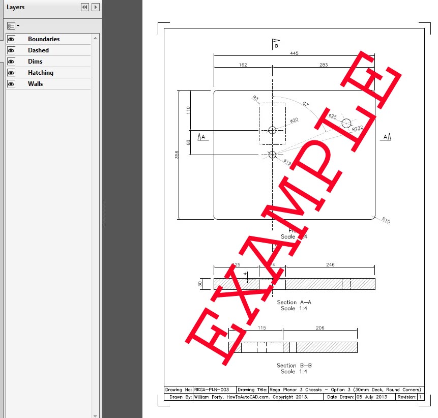

16 мм. - тонкая плита, а на ней и подшипник и тонарм крепить.
Хорошо бы и с размером определиться. Я бы предложил исходить из традиционного для Рега. Тогда можно надеяться крышку стандартную купить. Возможно даже сначала присмотреть крышку.
Можно и самому прикинуть. шаблон для установки Вашего SME есть на "VinylEngine".
https://www.vinylengine.com/library/sme/3009.shtml

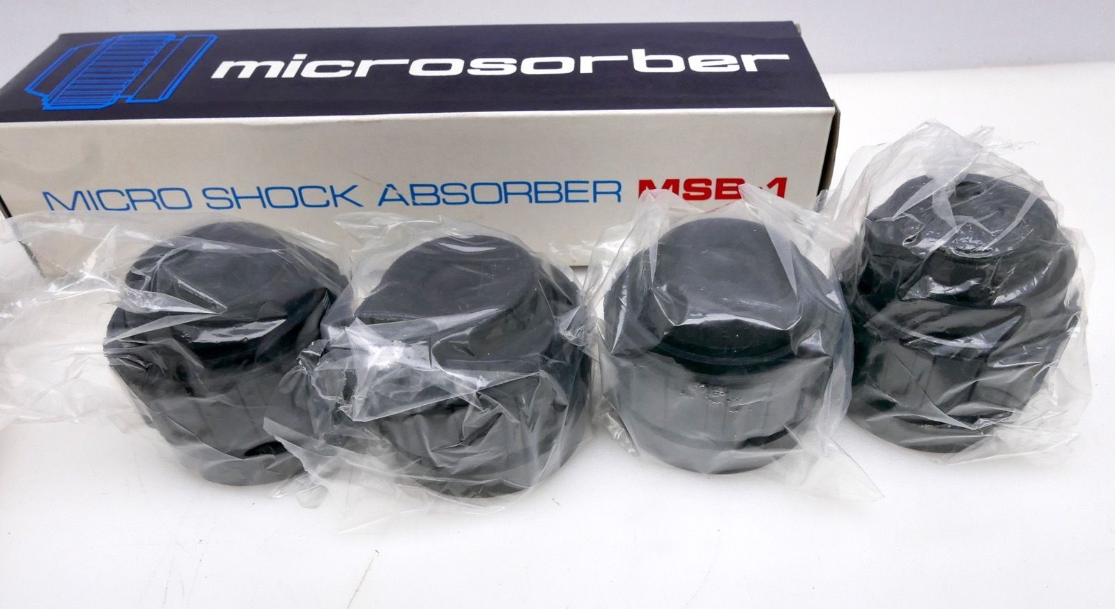

Насчет вибро развязки - хороший лот.
http://www.ebay.com/itm/371881195703?_trksid=p206 ... 2649&ssPageName=STRK:MEBIDX:IT
Пока халява. Интересно, за сколько уйдет.
Еще прочитать бы на какой вес рассчитано. Если для MICRO - они тяжелые ведь. :think:
Ого, 9 кг. на каждую ножку? Это скорее под мой Гаррард. :-)

Он уж скачан у меня :-) что в данном случае clearance radius 50mm? И как распечатать, чтобы получить правдивый размер?
Сообщение Роман Мирошниченко » 03 мар 2017, 13:53
Евгений Михеев писал(а):что в данном случае clearance radius 50mm?
Я так понимаю, это вылет задней части тонарма.
Евгений Михеев писал(а):И как распечатать, чтобы получить правдивый размер?
А зачем его распечатывать? Так нарисуете прямо на плите под вырезание отверстий и все. Там же ничего хитрого - точка под шпиндель и две окружности крайних положений тонарма, которые от его центральной позиции. Дистанция в табличке. А отверстия под крепление можно уже по слайд-базе тонарма сделать.

Так 9 кг. это на все ножки или на каждую. Если второе - жестко будет по-моему. Там в лоте есть еще фото с описанием, Вы сами посмотрите.
Эти ножки еще и регулируются, и с разметкой... Блин, японцы конечно молодцы.

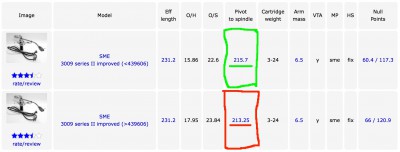

Сообщение Евгений Михеев » 03 мар 2017, 14:04

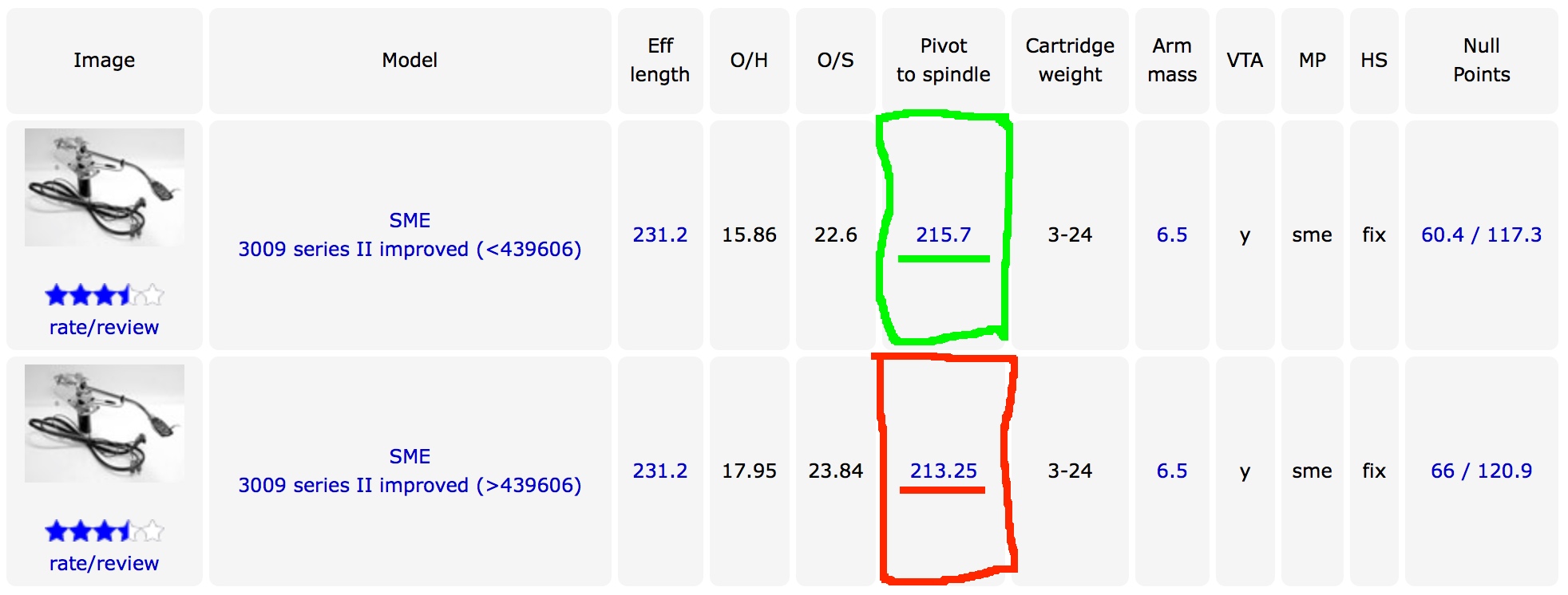

Спасибо. Получается, расстояние между шпинделем и точкой а 215,7 mm. Так?
Сообщение Роман Мирошниченко » 03 мар 2017, 14:06
Вы когда будете прикидывать размер плиты, если будет возмоность, под этот clearance radius побольше оставьте. SME-слайд-база тоже уже как стандарт. В это место может потом и другой тонарм встать. Например мой AT 1120, свободно вставал в арм-базу из под этого 3009-го. Ortofon бывает с такой слайд-базой. Да мало ли.
Это не принципиально, но если будет место, и если все-таки крышку колпаком планируете. Вылет тонарма только крышке мешает.
Евгений Михеев писал(а):Получается, расстояние между шпинделем и точкой а 215,7 mm.
Девять дюймов должно быть до точки "А" от шпинделя. А в зависимости от того, как игла на головке стоит, тонарм нужно будет двигать вперед-назад. Если шеллы будете применять не родные, а с прорезями - можно двигать головку в прорезях. Не хватает, тогда уж слайд базой.

Сообщение Роман Мирошниченко » 03 мар 2017, 14:21
Так, я что-то написал про 9" и засомневался... у меня уже компекс на этой почве. :help:
Я в машине... Вы посмотрите, что там на шаблоне указано для 3009.
По идее это ведь эфф. длина 9", а мы размечаем расстояние до пивота...
Не могу сейчас подсказать. В машине и с телефона не удобно. :think:

Сообщение Роман Мирошниченко » 03 мар 2017, 14:33
Там все просто, но на светофорах не удобно рассписывать. Но, там конечно же не 9". Можете и сами установочную длину посмотреть на том же Винилэнджин. А я вернусь и все обьясню. Есть небольшая путаница с этими SME из-за шеллов. Я долго пытал всех, пока сам не допер.

Сообщение Роман Мирошниченко » 03 мар 2017, 18:10

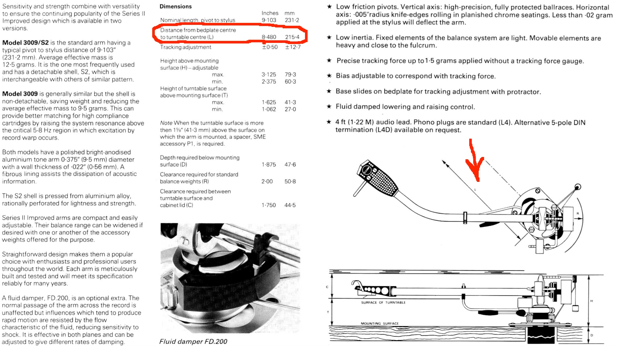

Я очень извиняюсь, что внес сумятицу в столь простой, казалось бы вопрос. Просто я долго и упорно бился с ним, чтобы докопаться до истины, ибо имел разные данные из разных источников, а в качестве рекомендаций получал: "Забей!"
Вот у меня образовалась каша в голове по этому вопросу и развился комплекс, что могу сказать неправильно. :smile:
На самом деле, нужно исходить из фирменного описания этого тонарма:
ve_sme_improvedseries_brochure
P.S. На шаблоне конечно же не указана эта цифра потому, что если вы пользуетесь фирменным шаблоном, это расстояние уже заложено в рисунок. Упоминание 9" служит лишь для отождествления тонарма SME с другими. Мол любой 9" можно по этому шаблону поставить.
P.S.2 Должен так же заметить, что данные по этому расстоянию, в которых я когда-то запутался, рознились на десятые доли миллиметра. Поэтому рекомендация "забей" была вполне уместной. Однако основное различие в этой цифре (смотри скрин из таблиы винилэнджин ниже) я объяснил применением разных фирменных шеллов.
У Вас родные шеллы - "S-2"

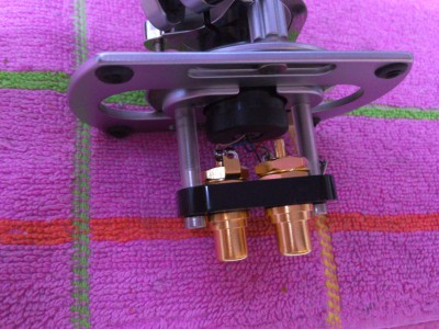

Сообщение Евгений Михеев » 03 мар 2017, 22:08
Решил остановиться на таком варианте.
Укоротил до безобразия :twisted:
Оставил разьемы (для них все есть).
