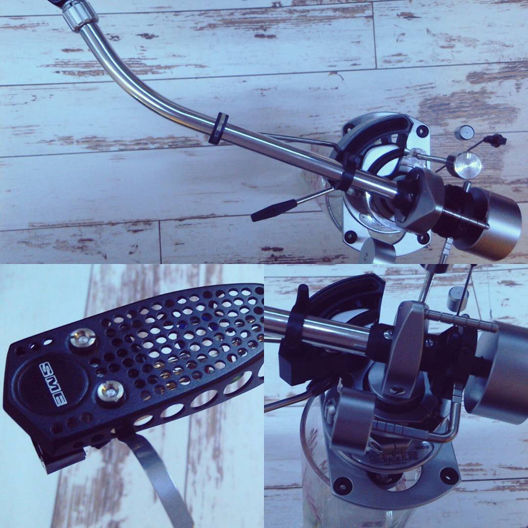

Евгений Михеев писал(а):Укоротил до безобразия
Логичный ход. Главное вверху свободу проводам оствьте, чтобы тонарм не тянули вбок.

Вверху между разъемом и корпусом или трубкой и корпусом?
#83
Сообщение Роман Мирошниченко » 03 мар 2017, 22:30
Евгений Михеев писал(а):Вверху между разъемом и корпусом или трубкой и корпусом?
Там трубка относительно корпуса поворачивается и провода, как бы на скручивание идут. Там угол не большой, но важно не мешало чтобы повороту.
Вот, что подумал - в него ведь еще RCA коннекторы вставлять. :think:
Может все-таки не съемный кабель?
Когда мы с Вами "ловили" такие SME, я видел варианты, где стоек вообще нет. Кабель не съемный, скобой закреплен в их место и все. И в бок уходит. Тогда вообще почти плоско будет.

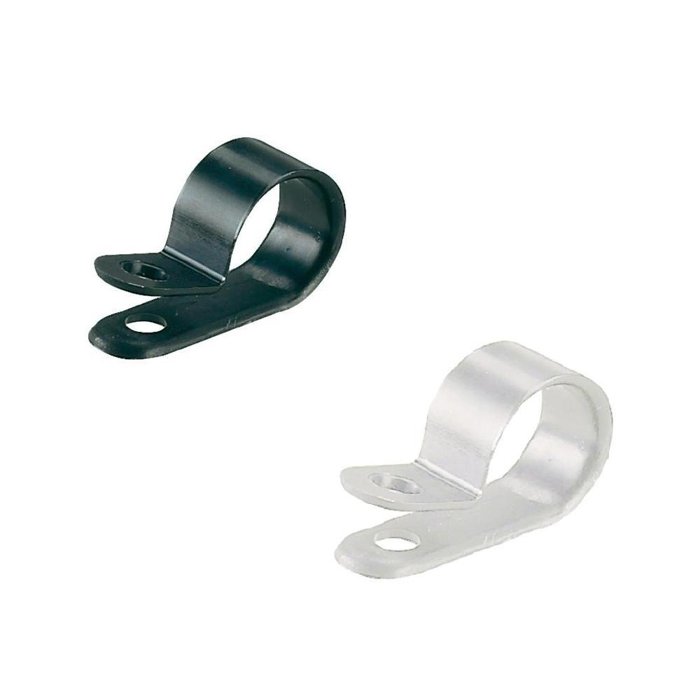

Хомутик нужен с креплением.
И на стоечку по толщине плиты.

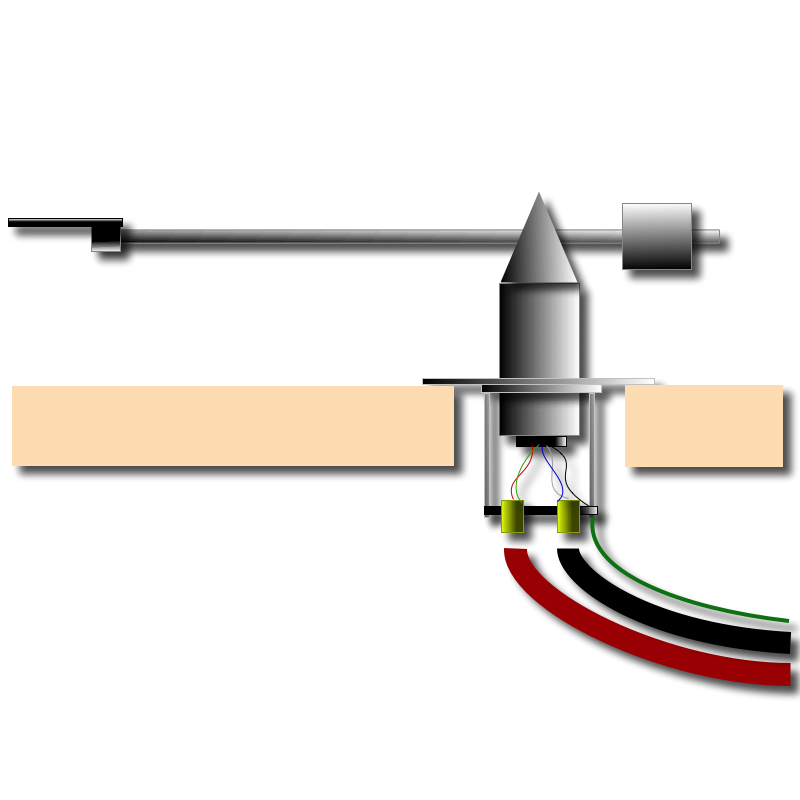

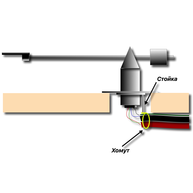

Сообщение Роман Мирошниченко » 04 мар 2017, 10:35
Сейчас у Вас примерно так (не уверен, что не перепутал цвета проводов :smile: )
Убираем RCA-kit. Ставим стоечку нужной высоту. На нее хомут в который зажимаем фоно-кабель. И распаиваем проводочки тонарма.
Фонокабель лучше предварительно термоусадкой стянуть, чтобы он не "гулял". Впрочем, кому я советую! :wink:

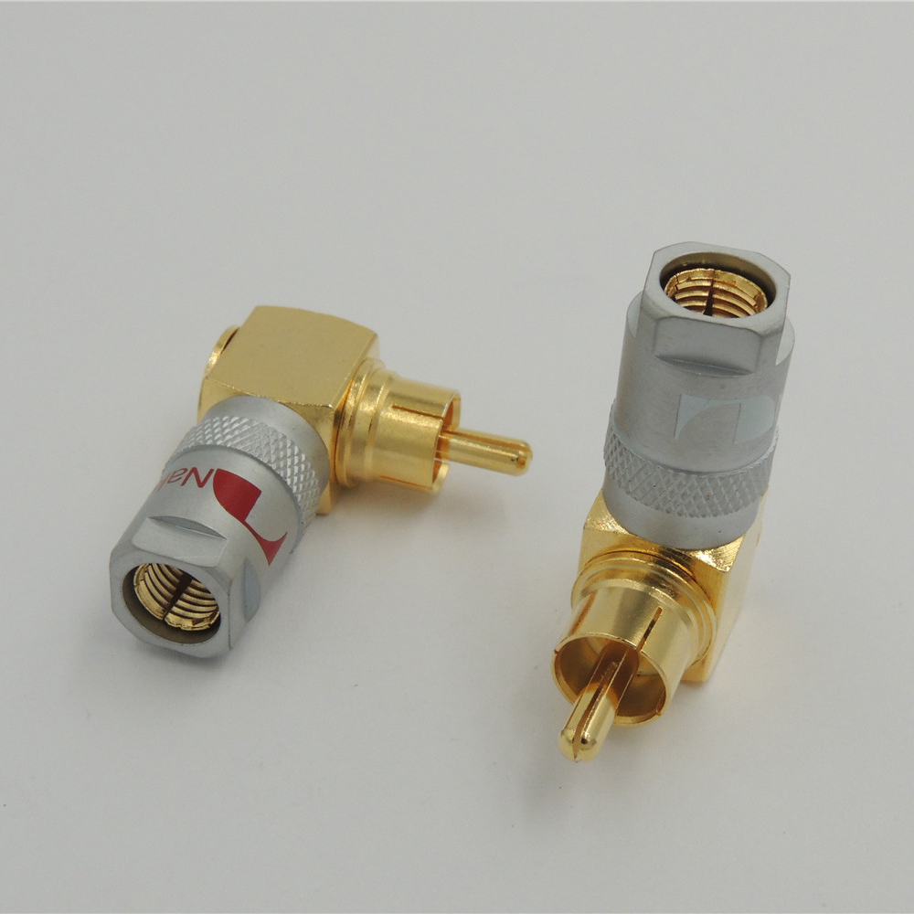

Ну, можно просто применить угловые RCA-коннекторы.
Но, если будет между плит - снимать кабель будет не удобно.

Сообщение Евгений Михеев » 04 мар 2017, 10:46
Попробовал. Меня не устраивает то, что пластиковый хомут не обеспечивает нужной фиксации кабеля, и кабель в хомуте гуляет.
Надо еще покумекать.

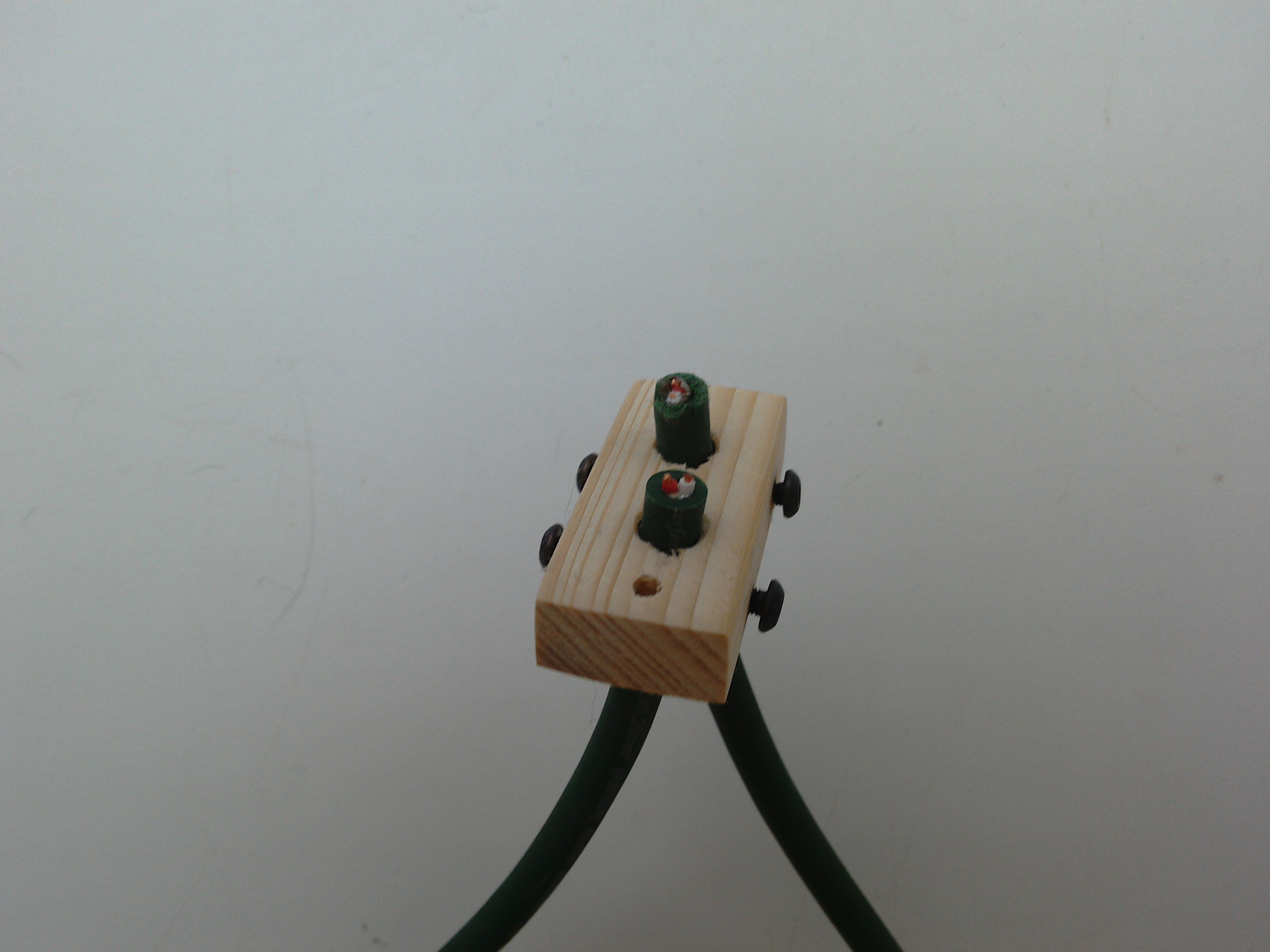

Сообщение Евгений Михеев » 04 мар 2017, 13:53
Роман, Владислав, как вам такая идея?
Сообщения: 5020
Поблагодарили: 645 раз
#91
Сообщение poty » 04 мар 2017, 14:23
Неплохо. А как крепить саму планку?
#92
Сообщение Роман Мирошниченко » 04 мар 2017, 14:36
Нормальный вариант. Планку можно на обе стойки закрепить.

Сообщение Евгений Михеев » 04 мар 2017, 16:39
Роман Мирошниченко писал(а):Планку можно на обе стойки закрепить.
Да да.
poty писал(а):Неплохо. А как крепить саму планку?
Маленькое отверстие - под винт.
Завтра обещал товарищ посмотреть такой алюминиевый брусочек, из него вообще бы было супер.

Снимите RCA-гнезда и в эти отверстия заведите кабель. Нужно лишь придумать, как его в них зафиксировать.
Сообщения: 4431
Благодарил (а): 306 раз
Поблагодарили: 348 раз
#95
Сообщение Евгений Михеев » 04 мар 2017, 19:28
Была такая идея. Проблема - диаметр отверстия много больше диаметра кабеля.
#96
Сообщение Роман Мирошниченко » 04 мар 2017, 21:20
Кембрик одеть...
Правда, кабель вниз будет уходить. Это мешать будет при такой высоте. Лучше его все-таки в бок увести. Причем в сторону, противоположную рычагу арм-лифта. туда, где грузик антисекйтинга висит. Тогда он как раз с задней стороны проигрывателя выйдет.

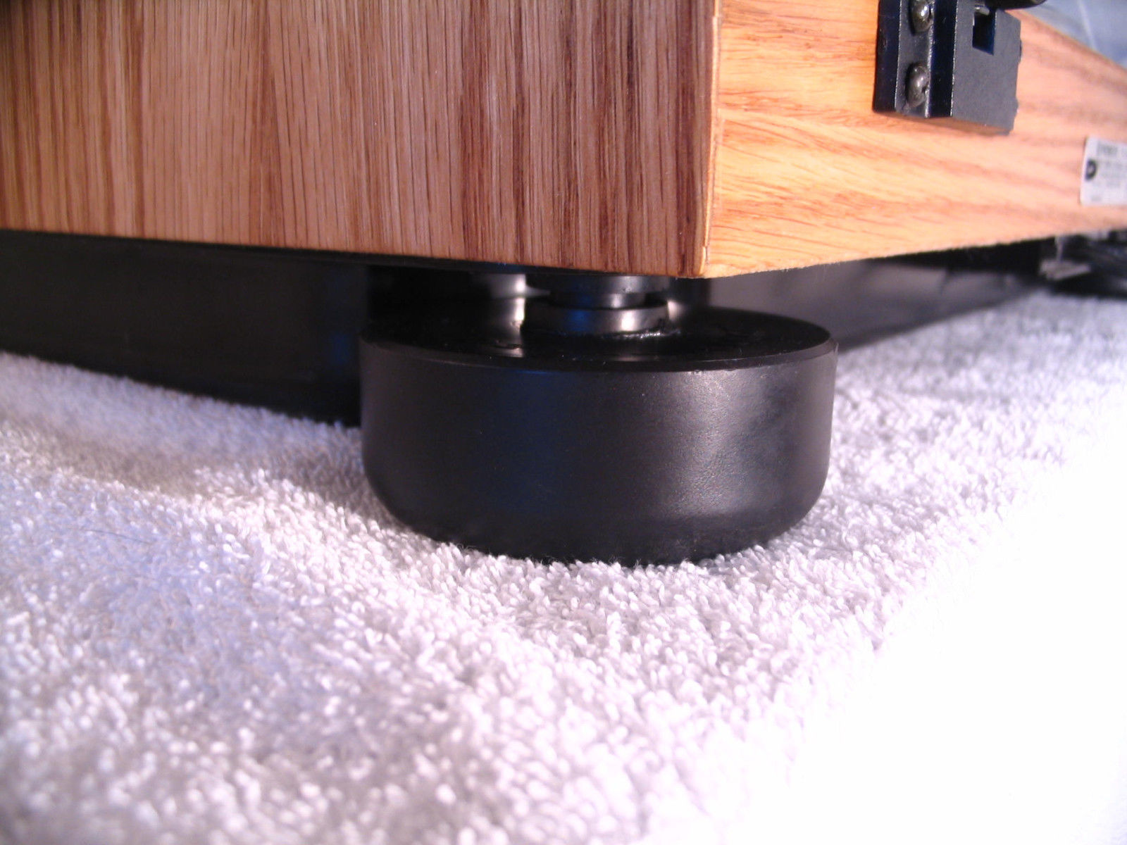

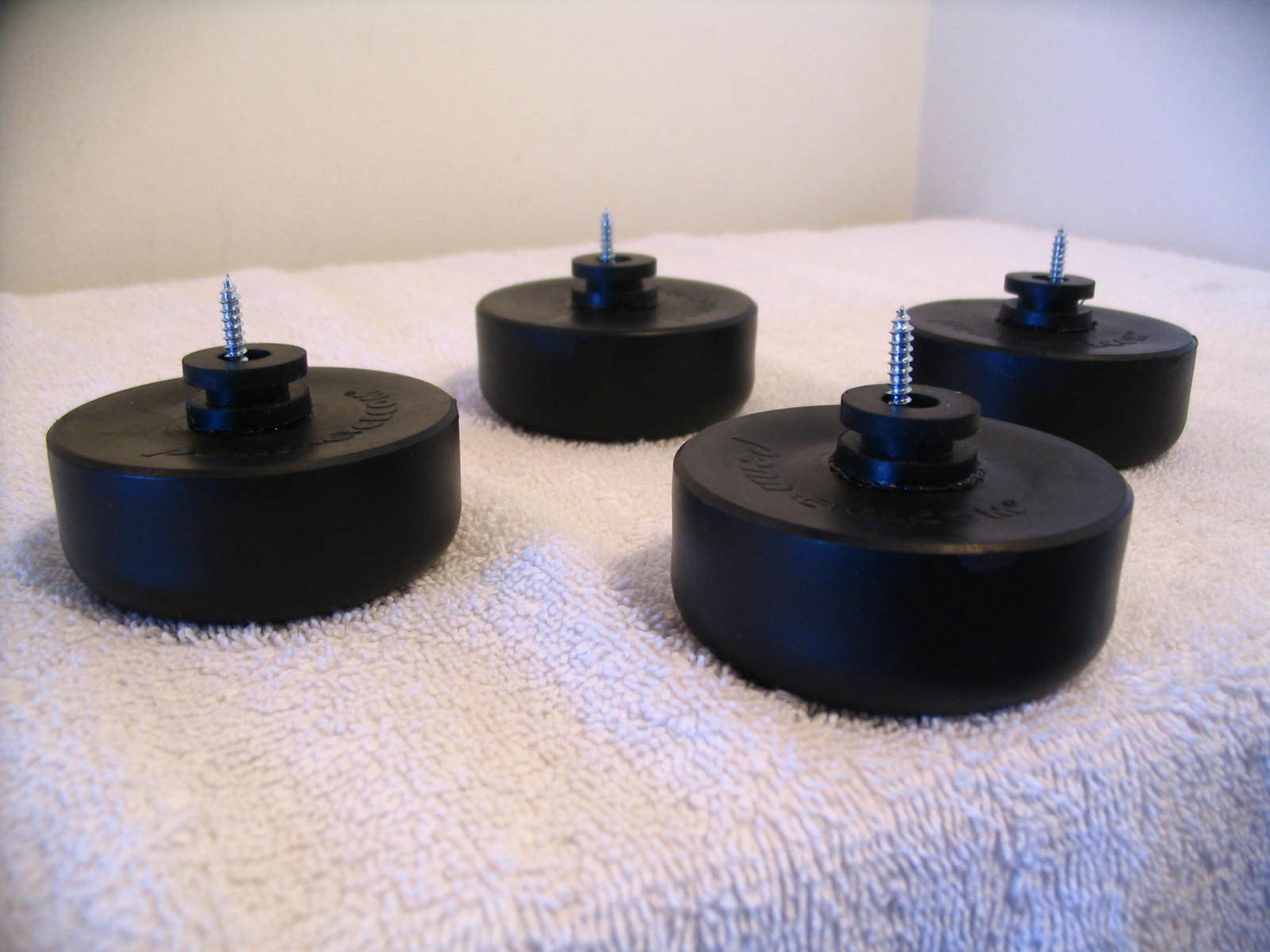

Ножки-опоры под нижнюю плиту (варианты)
#99
Сообщение Роман Мирошниченко » 05 мар 2017, 15:25
Что еще встретил, выложу:
http://www.ebay.com/itm/302242208047?_trksid=p206 ... 2649&ssPageName=STRK:MEBIDX:IT
Знакомый нам уже "сорботан":
http://www.ebay.com/itm/232260647586?_trksid=p206 ... 2649&ssPageName=STRK:MEBIDX:IT
