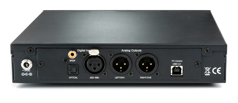

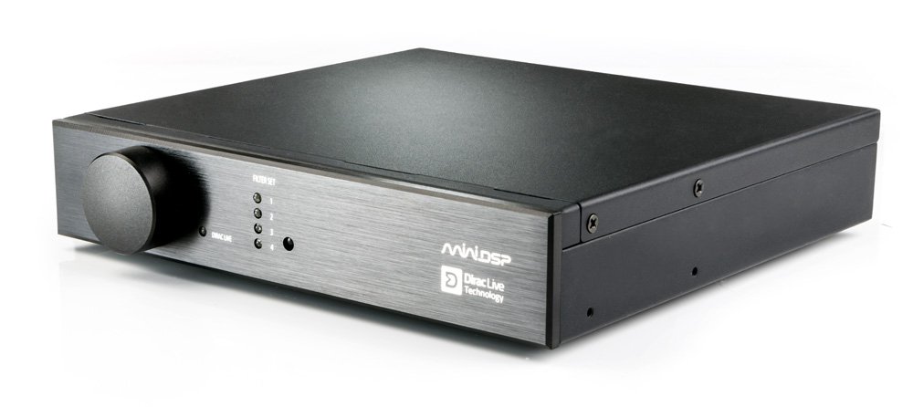

Как всегда большой соблазн купить "железку" и не ломать голову.
Однако, из представленных miniDSP готовых изделей сложно выбрать то, что нужно по коммутации.
Внешний вид одинаковый.
Но, разное назначение:

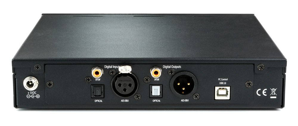

1) DDRC-22A
Встает в разрыв аналогового тракта (и если мысль про бай-пас верная - он то, что нужно!).
2) DDRC-22D
Встает в разрыв цифрового тракта (мне это пока ни к чему).
3) DDRC-22DA
Берет на себя и функцию ЦАП (для меня не лишнее, но аналог уже сюда не засунешь).
А устройство, которое может все, что хотелось бы - DDRC-24, увы имеет более слабые характеристики. Не уверен, что готов довольствоваться 24/48.
Вот и чешу репу. :think:
Но, идея про бай-пас меня воодушевила сейчас! :clap:
Можно было бы приобрести DDRC-22A под работу с Martin Logan. А для LBS Breeze-M потом уже помудрить.

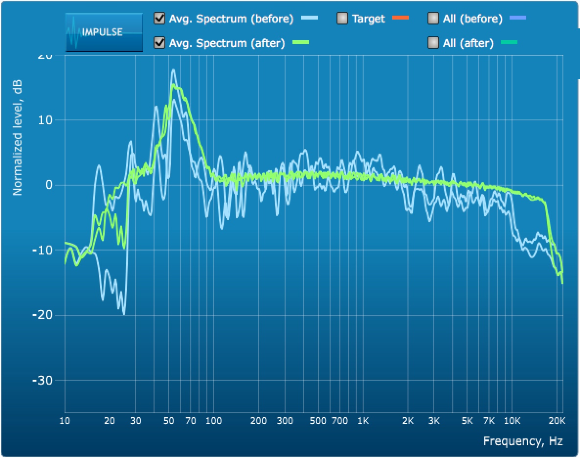

И даже у Martin Logan тоже (обзор):

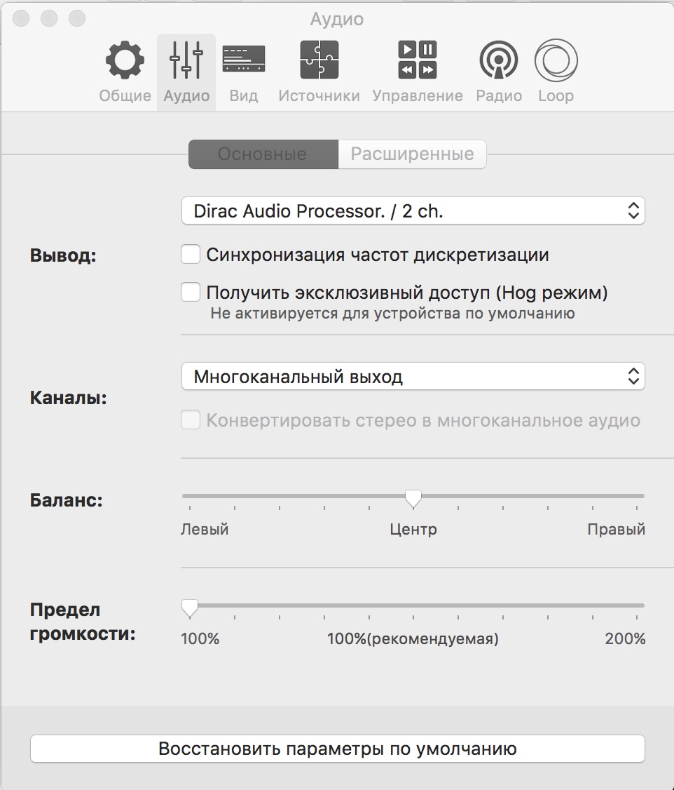

Теперь о моих сегодняшних трудностях несовместимости.
Связано это с тем, что я стараюсь обойтись бесплатными версиями. Использую встроенную в макбук звуковую карту (выход на наушники). И самый простой плеер, позволяющий воспроизводить HD-контент. Поэтому мне не все доступно, а то что доступно не всегда корректно работает.
poty писал(а):Почему бы не обрабатывать исходный поток?
Я думаю, что так и происходит. Плеер воспроизводит то, что заложено в файле (автоматически определяет частоту дискретизации) и отправляет это на Dirac. Однако, когда в фильтре Dirac Audio Processor не указано такое разрешение, он его не понимает.
poty писал(а):Почему тогда не включить оверсэмплинг и привести все данные к одному стандарту?
Я бы это хотел сделать, но не знаю как. Я рассчитывал, что Dirac все обрабатывает с максимальными допустимыми для себя параметрами. Но, похоже это не так. Он не меняет частоту дискретизации получаемого от плеера потока.
Вот меню настроек плеера VOX.

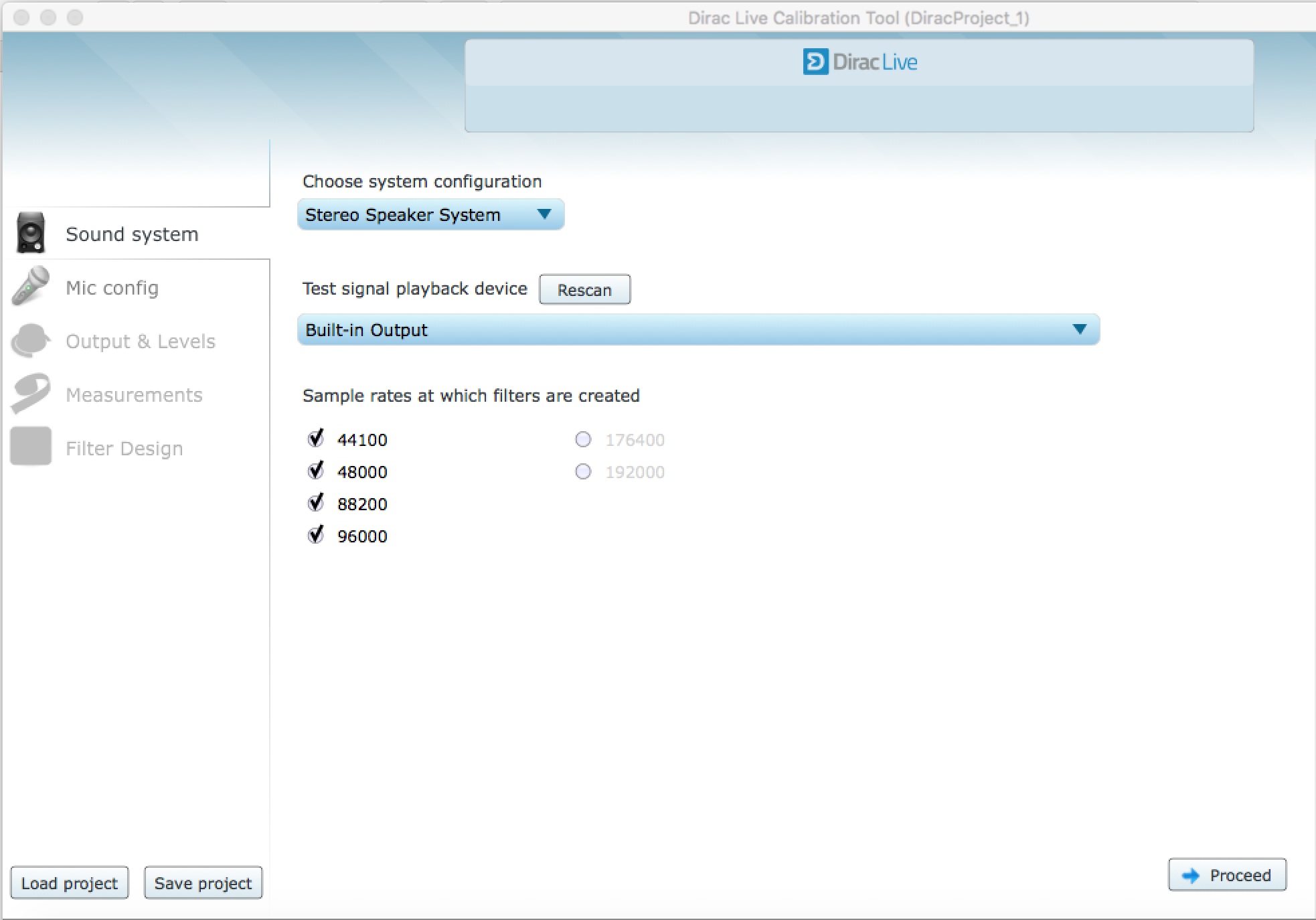

Я расчитывал, что поставив галочку "синхронизировать частоту", добьюсь того, о чем Вы пишете. Но, почему-то не получилось. VOX тогда вообще отказывается выбирать Dirac, как устройство вывода.
Я вышел из этого, указывая при создании фильтров все доступные в системе частоты дискретизации:
Как видно на скрине, 192 не доступна. Я расчитываю, что с внешней картой поддерживающей это разрешение, ситуация изменится.И может быть более продвинутый плеер сможет делать "апскэйлинг" (увеличение частоты) при воспроизведении. Не знаю, хорошо это или плохо. На телевизорах при обработке изображения получается отлично.

#136
Сообщение poty » 27 авг 2017, 23:29
VOX-ом никогда не пользовался, надо посмотреть, где у него что включается. Может, в расширенных настройках?

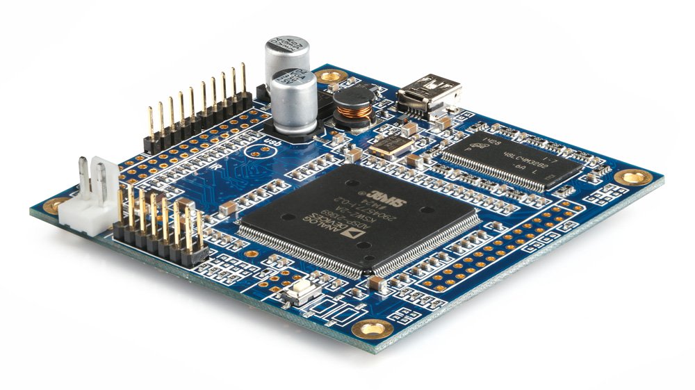

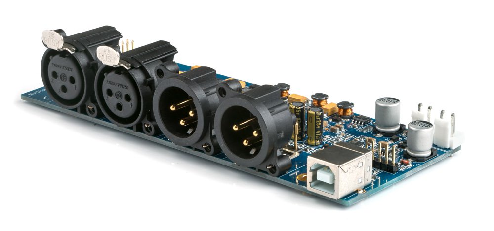

Сообщение Роман Мирошниченко » 28 авг 2017, 00:09

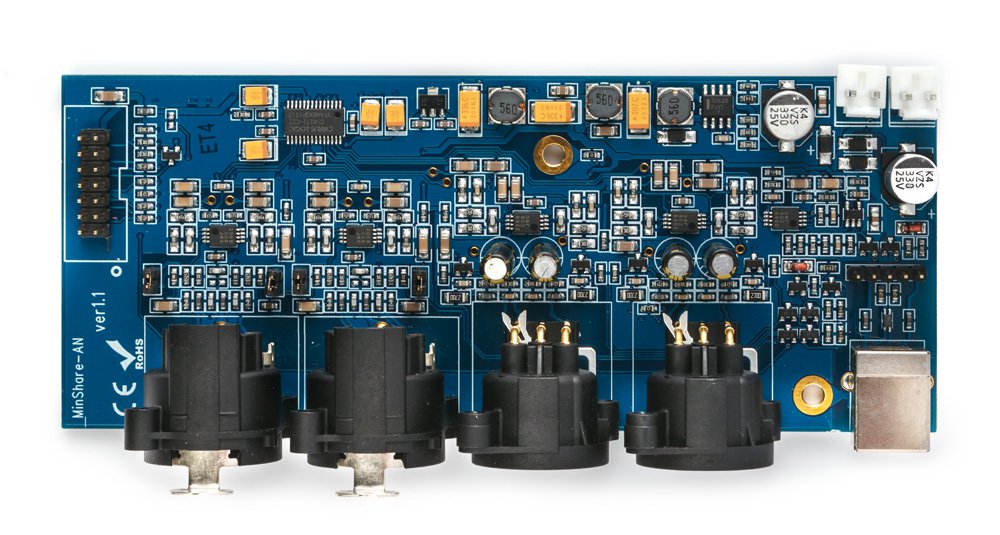

Вот плата, что мы рассматривали на предмет наличия бай-пас:
AN-FP - 2x2 balanced analog Audio card for miniSHARC DSP
Как я понимаю, это и есть АЦП? (к сожалению не нашел инструкцию)

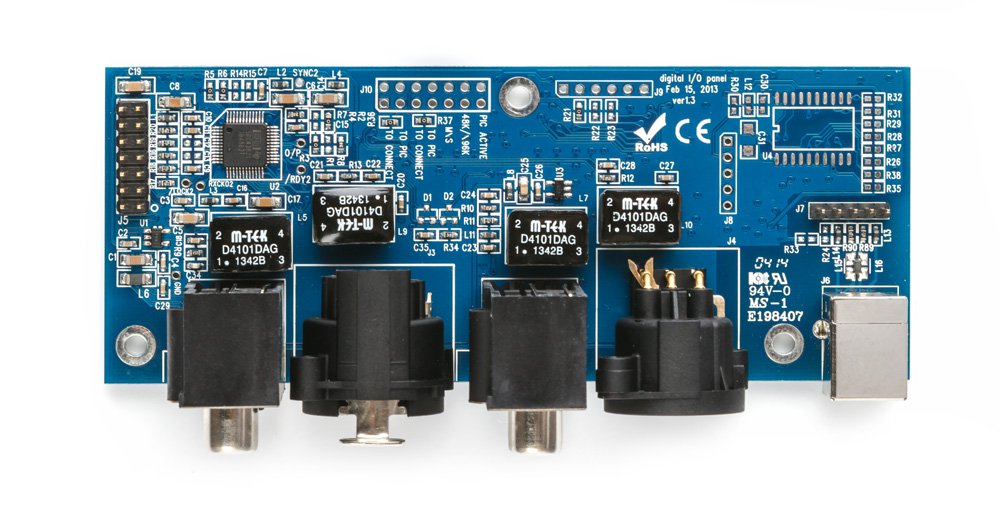

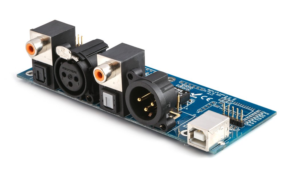

Есть еще и такая:
DIGI-FP - AES-EBU/SPDIF/TOSLINK Input/Output board for miniDSP 2x8/8x8 digital I/O expansion
Вроде как конвертер цифровых сигналов.
Обе они соединяются через I2S interface с "главной" платой miniSHARC
Делается это в том числе и для построения румкорректора под Dirac, что мы с Вами рассматривали.
Вот в чем я никак не разберусь (не знаю я назначения этого протокола - I2S):
1) Можно ли к одной "главной" плате присоединить сразу два этих внешних интерфейса? Это позволило бы сделать румкорректор с необходимым набором входов.
2) Можно ли их подсоединить самостоятельно или через эту же "главную" плату к компьютеру, чтобы Dirac запустить на нем? Получился бы внешний аудио-интерфейс с независимым питанием и нужными входами.

Про  мои фильтры.
#139
Сообщение Роман Мирошниченко » 28 авг 2017, 16:59
Интересный момент, возможно мне настолько нравится звук этой акустики у меня в квартире, что много музыки хорошо звучит с Dirac, если я в фильтре фактически повторяю АЧХ. Не выравниваю жуткий подьем на НЧ.
Сохраняется полюбившийся тональный окрас, но исправляются другие моменты. В этом случае музыка только выигрывает.
Кстати, Ютуб вытягивается по звуку очень даже прилично. :-)
[upd=1503928811][/upd]
Получается, что к хорошо звучащей музыке тоже можно кое-что добавить! :think:
