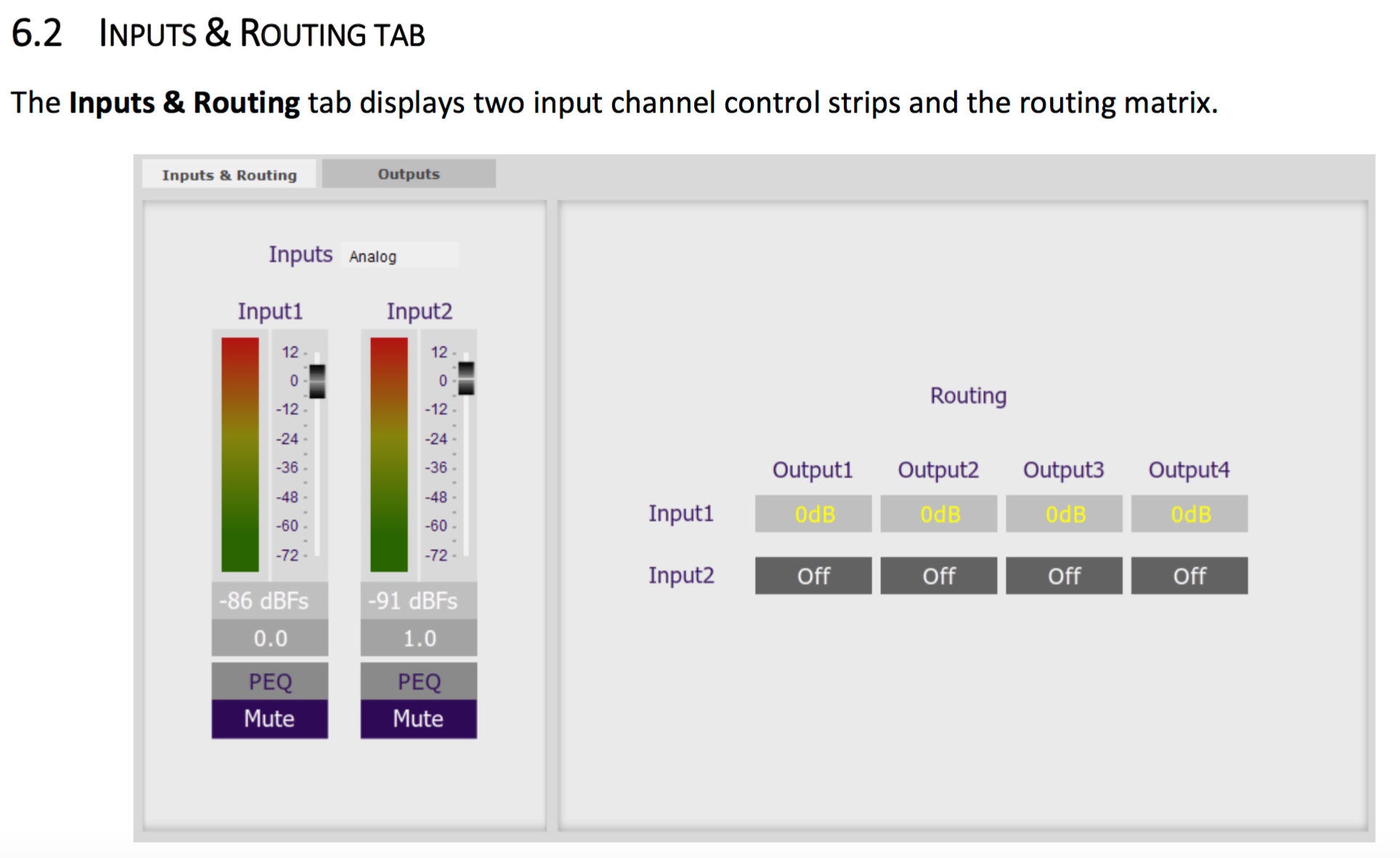

Я просмотрел руководства по miniDSP. Возможно, я ошибаюсь, но рум-корректор работает только с одним из "известных" ему интерфейсов одновременно. Т.е., подключить два входа не получится. Второй известный плагин на miniDSP - это миксер. Тоже мало нам что даёт. Рум-корректор работает только с 48кГц. 96кГц - это только миксер. Отдельно интерфейсы тоже не применить, так как они требуют настройки и управления.
Фактически, на настоящий момент, с точки зрения рум-коррекции можно только повторить собранную коробку.
Теоретически можно использовать, допустим, цифровые интерфейсы и загонять туда аналог через внешний АЦП. Тогда входных цифровых портов должно хватить.

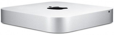

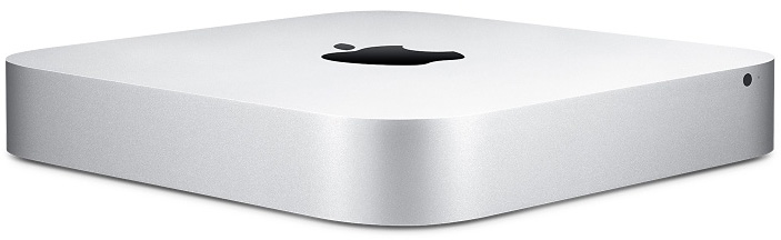

Владислав, прошу Вас раскритиковать такую схему!poty писал(а):Я думаю, надо все взвесить.
1 этап.
Mac-mini (порядка 40 т.р.) + Dirac (примерно 27-45 т.р.)
Медиаплеер из системы уходит, его функции выполнит Mac. Предусилитель скорее всего тоже (нужно слушать!). Для начала использую встроенный аудиоинтерфейс. Подключаю к аудио-входу фонокорректор, выход отправляю на моноблоки.
Ву-аля, система должна работать в таком варианте не хуже, чем сейчас с Macbook.
2 этап.

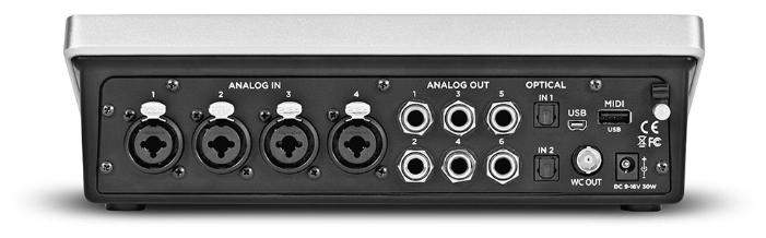

Внешний аудио-интерфейс - мне нравится Apogee Quartet (примерно 80-100 т.р.) Как я понимаю, это уже балансное устройство. По входам - всего с лихвой. По выходам - запас под многоканальное аудио или цифровой кроссовер (для Martin Logan не пригодится

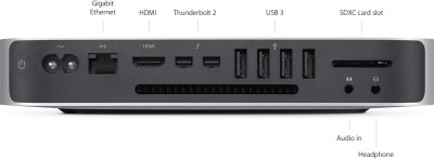

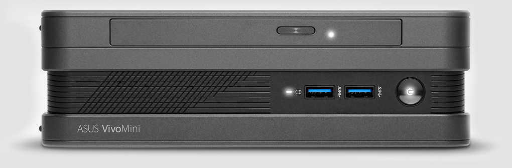

P.S.2 Если вместо Apple предпочесть Asus, что-то дешевле не выходит. Плюсом правда вывод видео 4K и встроенный оптический привод (некоторые модели).
Нет, только выход на наушники.
К тому же, не все доступные звуковые карты (USB) идут с драйверами под Mac OS.

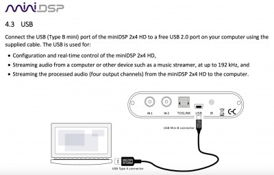

miniDSP не использует USB-порт для передачи и приёма звука. Но в принципе можно использовать его аналоговую карту, как интерфейс к компьютеру - ведь она имеет интерфейс I2S, который элементарно "запаковывается" в USB и, соответственно, таким же способом передаётся обратно. Глубоко не копал, но есть, допустим, http://www.ebay.com/bhp/usb-i2c

Да уже собранных. Я хотел вместо покупки внешней звуковой карты применить готовое изделие miniDSP 2x4 HD. Но думаю, оно не будет работать, как "внешняя звуковая карта".poty писал(а):О каких готовых изделиях идёт речь? Уже собранных процессорах?
Использует в 2х4 HD и в DDRC-24(его же аналог, но с Dirac на борту)poty писал(а):miniDSP не использует USB-порт для передачи и приёма звука.

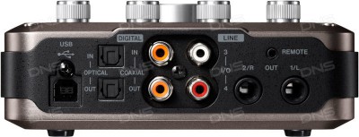

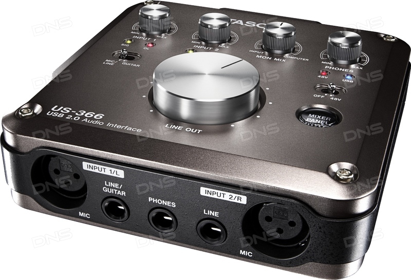

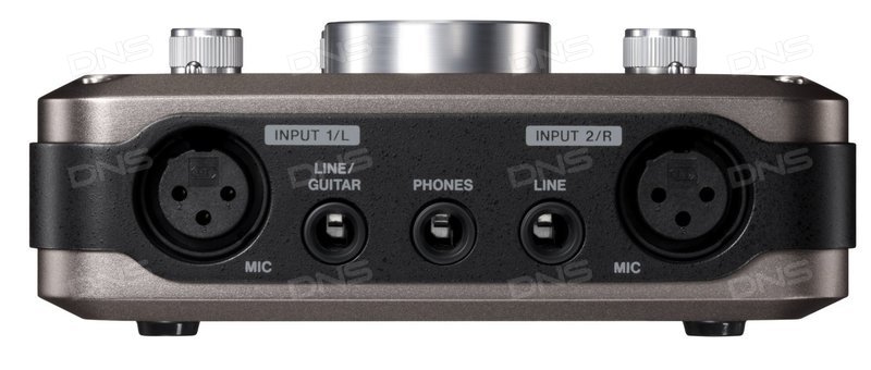

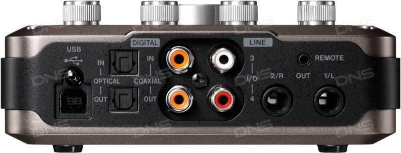

Tascam US-366
Нашел звуковую карту (24/192, под Mac, есть нужные входы/выходы и она в наличии 1 шт.).

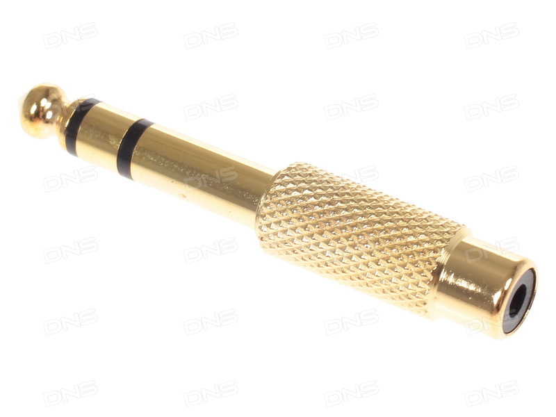

Внешняя звуковая карта Tascam US-366 С разъемами придется мудрить. Я так понимаю, нужны будут "джеки" 6,5 мм.
Два таких переходника на выход должны решить проблему. Правда выходы балансные (есть всего лишь одна пара небалансная - переключаемая I/O), и поэтому бог его знает, как будет работать данный переходник. Что там у него внутри соединено.
P.S. Все равно, в наличии только такая. И она мне подойдет для работы, для разных целей (и как ЦАП, и как микшер, и как усилитель для наушников). Так что покупаю.
