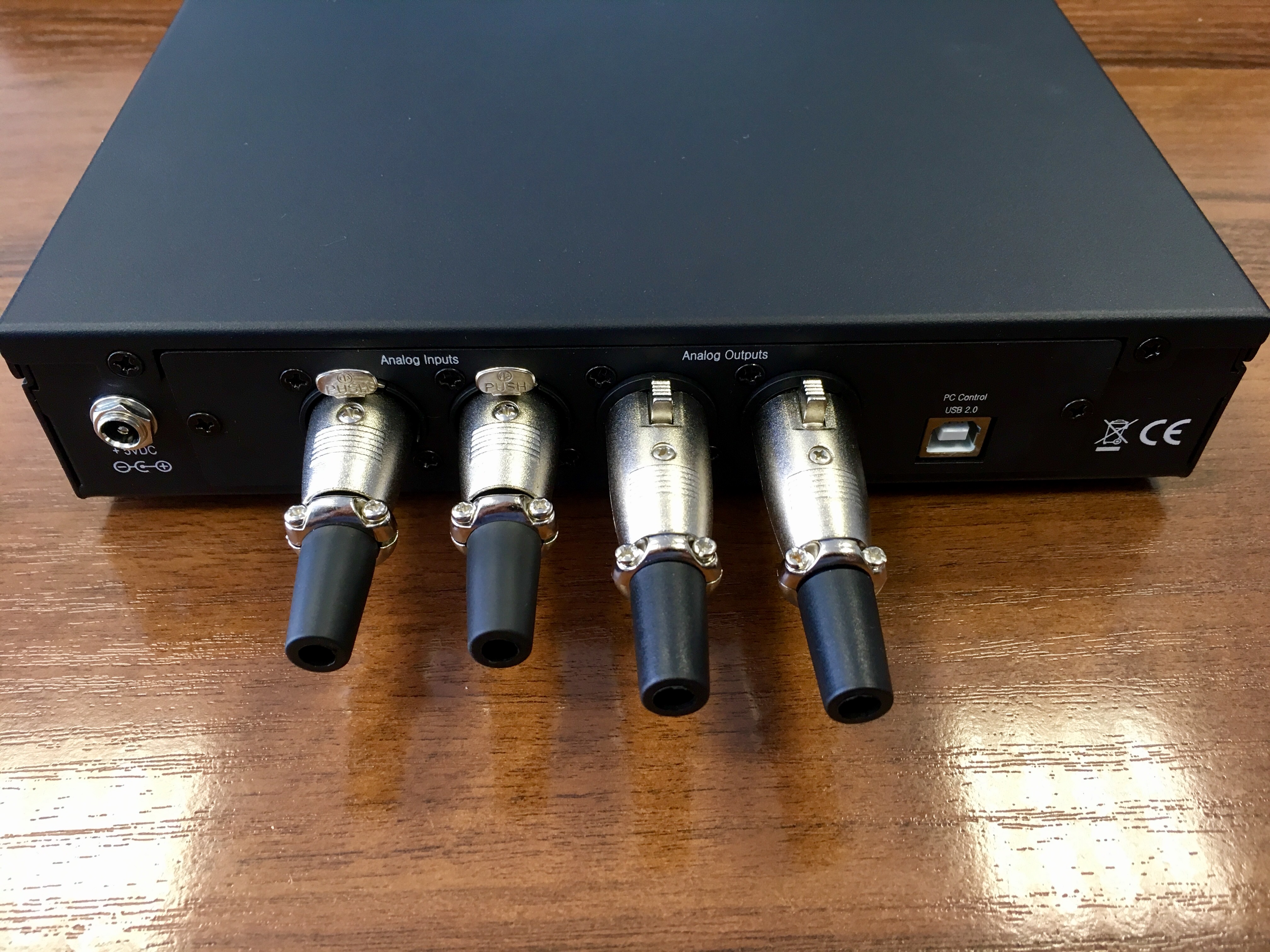

Скромная инсталляция "железного" Dirac

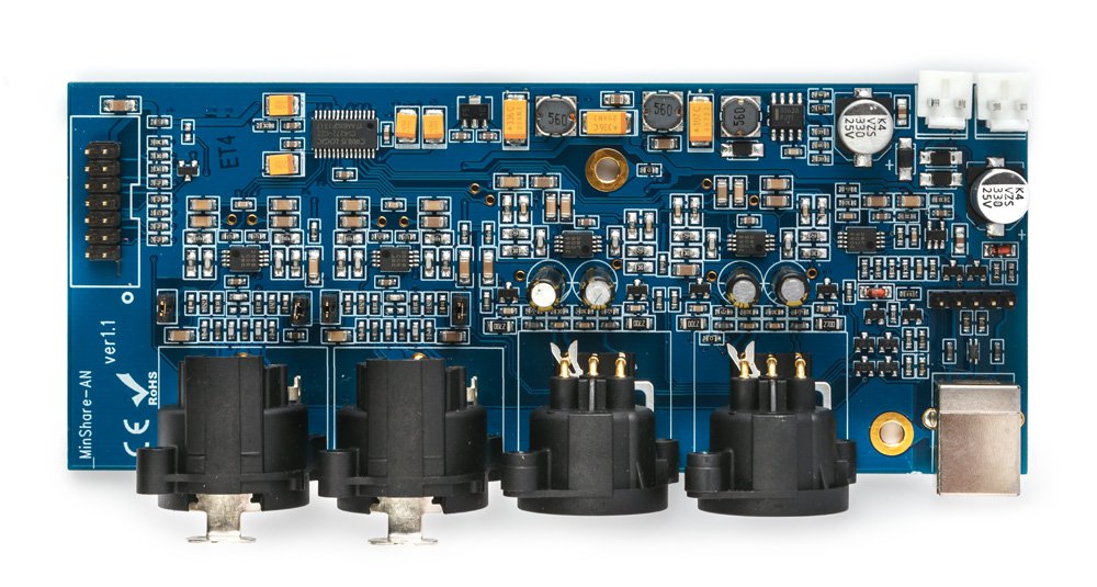

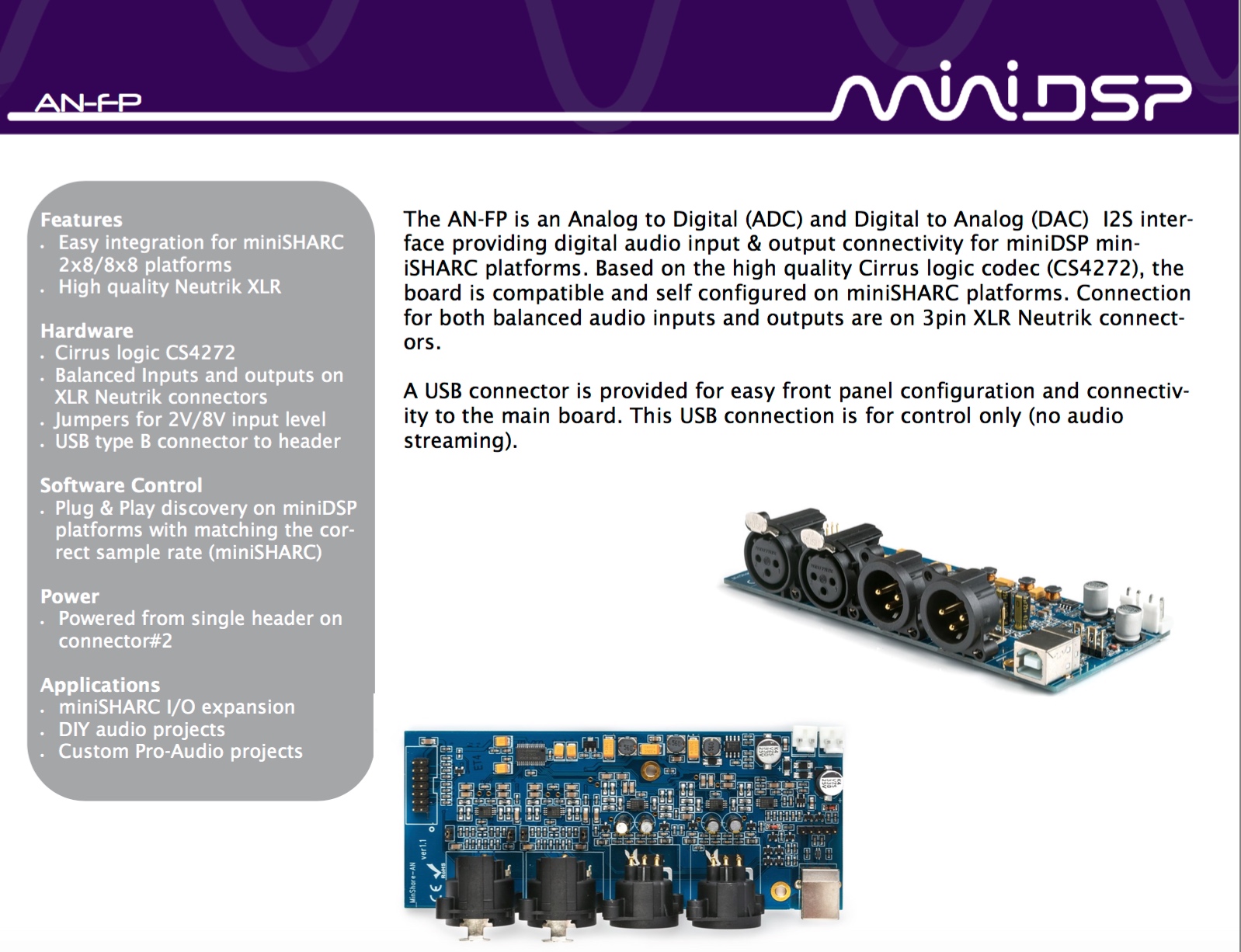

Обращаюсь к плате ввода/вывода и та же ситуация - указание есть, инструкции нет:
Я понимаю, что речь идет о единственных джамперах имеющихся на плате и расположенных, как раз у входов.
Но, должно же быть хоть какое-то разъяснение для "чайника", купившего готовый продукт? Основываюсь лишь на догадках:
- то, что их четыре - связано с балансностью;
- закрытое положение добавляет сопротивление (?), значит открытое делает вход более чувствительным (2В вместо 8-ми)?
А мне-то нужно чувствительность понизить... :think:

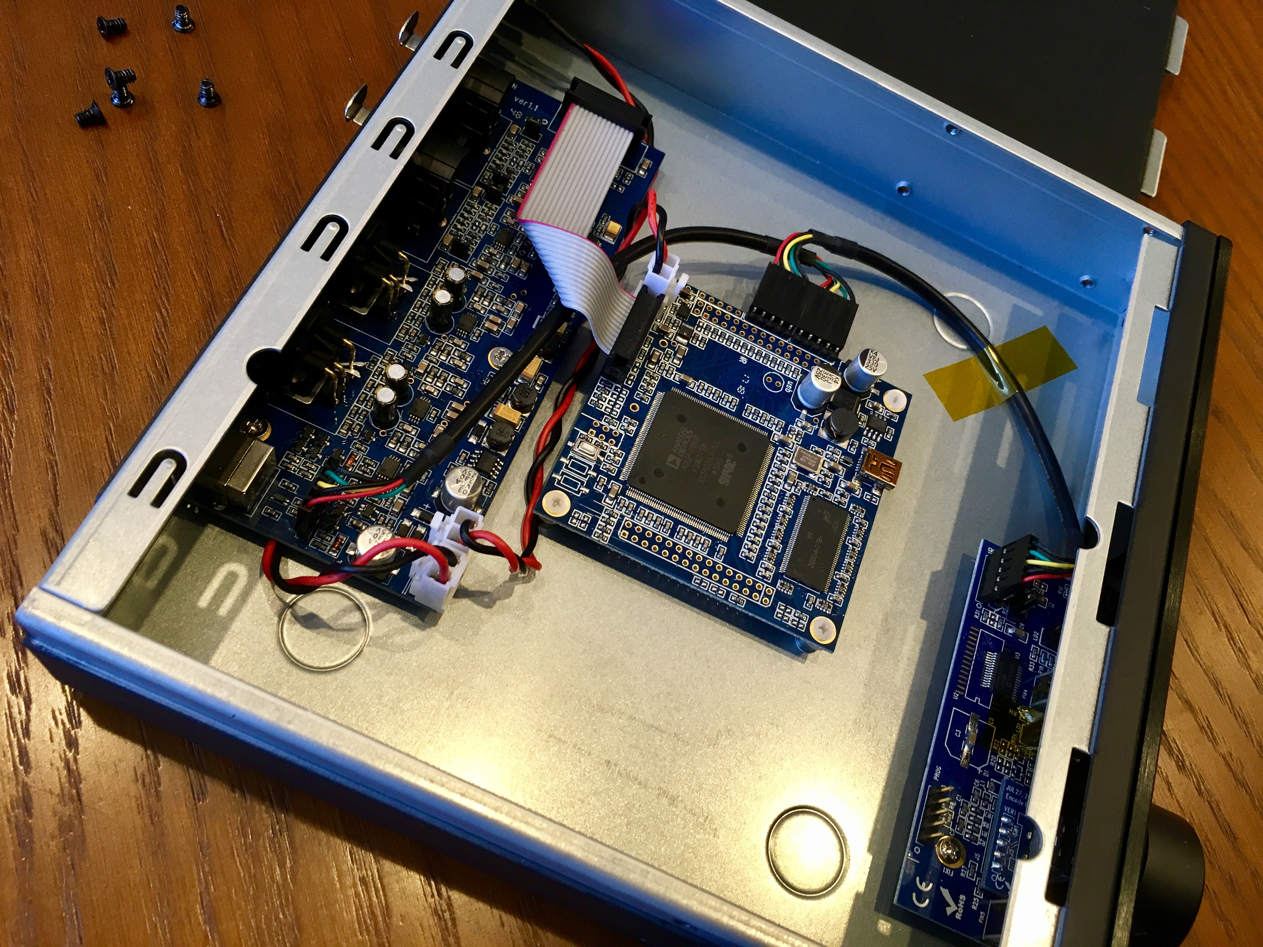

Лезу внутрь, может по ходу станет понятнее.
Увы, никаких обозначений на плате.
Положение "закрыто" на всех четырех джамперах (как и на фото с сайта). Открываю.
После включения - звука нет!!! :eek:
Нет я не сломал, оказывается так понизилась громкость. И вот теперь я не знаю, хорошо это или плохо. Наверное, щелкать уже не будет - я просто уже не достигну такого уровня громкости. Моя усилительная система стала значительно тише. Теперь на привычных мне положениях ручки аттенюатора звук еле-еле прослушивается. Зато даже в полностью вывернутом положении уши уже не рвет. [s]Может быть было нужно пойти другим путем - уменьшить уровень усиления в самом DDRC-22A и не пользоваться его аттенюатором (он и не удобен без индикации).[/s]
С другой стороны, я хорошо помню, как мне понравился аттенюатор на "эксперементальном предусилителе Яна". Понравился именно полным рабочим ходом регулировки. Это логично. К тому же, уровень громкости ведь для всех источников снизился. Только база наушников (подключенная ко второму выходу преда) теперь будет перегружаться, но у нее свой регулятор - подстрою.
По ощущениям звук стал чище и ровнее, однако я пока не могу это утверждать. Слушаю джаз с пластинок и не слышу, что это ЦИФРА. Пока, мне очень нравится то, что делает эта "черная коробочка"! :clap:

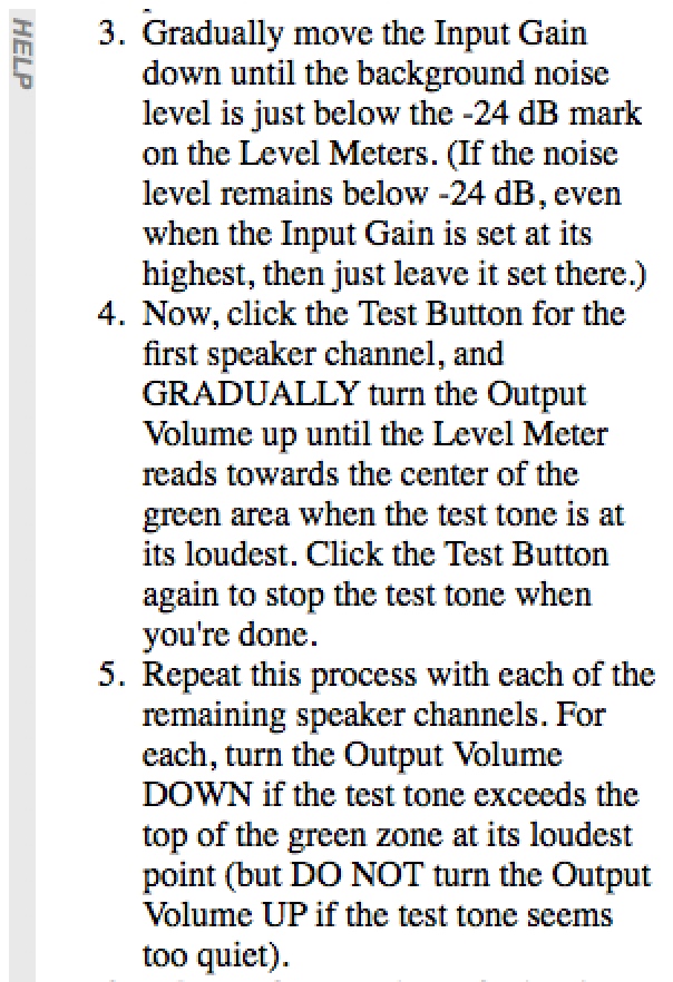

Владислав, я кое-что в этот раз сделал иначе, чем для Dirac на компьютере.
Сигнал при измерениях у меня сейчас был настроен большего уровня. Может это и вызывает перегруз в фильтрах. :think:
Вот сейчас посмотрел в инструкции.
Вроде, как до начала "зеленой шкалы" нужно настройку уровня делать. Это будет примерно -22 дБ.
Но, в разных инструкциях-хэлпах по разному переводится. В компьютерной версии я делал сигнал -24дБ.
В программе для DDRC есть хэлп, я прочитал, что уровень делать до середины зеленой шкалы.
Получилось -20 дБ.
Так я и измерял в этот раз. Иногда даже получался перегруз и программа требовала перемерить, отказываясь делать вычисления.
Так что может я уровень в фильрах завысил?
Почему-то мне легче поверить в свои косяки. :oops:
#280
Сообщение poty » 17 сен 2017, 00:00
Я с трудом понимаю соотнесение того, что написано, с тем, что пишете Вы. Объясняю, что написано:
Имеется два усилителя:
1. Входной усилитель, его усиление управляется ручкой Input Gain. Нужно выставить такое усиление, чтобы амплитуда сигнала была наибольшей, но не превышала входного предела АЦП.
2. Выходной усилитель, его усиление управляется ручкой Output Volume. Смысл этой ручки: если входной сигнал выставлен на максимум АЦП, то выходной сигнал может быть слишком громким или слишком тихим (с ЦАП в этом случае выходит максимальный сигнал, который может перегрузить выходной усилитель). Насколько я понимаю, шкала тестового сигнала как раз и рассчитана так, чтобы максимальный по амплитуде сигнал с ЦАП не вызывал перегрузки выходного усилителя, если он находится в зелёной зоне.
Единственное отличие первого метода от второго состоит в том, что в первом изначально выставляется комфортный выходной уровень и под него подстраивается входной, во втором - изначально выставляется входной уровень и под него подстраивается выходной. Оба метода... так себе, весьма приблизительные. Но есть (я так понимаю) важное обстоятельство: ни при каких условиях на шкале не должно быть попадания в красную область.
У меня остаются вопросы к источнику тестового сигнала и как он связан с реальной амплитудой входного сигнала, но это нужно читать внимательно всё руководство.
