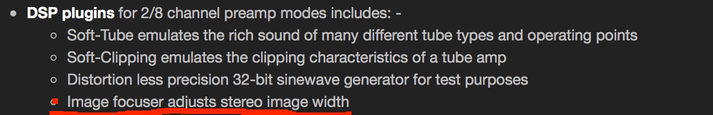

poty писал(а):пока лишь общие рассуждения о том, что это круто и загадочные намёки на "это решает все мои задачи"
У меня такое же пока впечатление.
Насчет румкоррекции, я заметил, что сейчас такая тенденция - к цифрокроссам добавлять опцию румкоррекции. Оно вроде бы и логично. И все для этого есть в устройстве. Но, не всегда понятно как работает. Что правит и по какому принципу.
Тот же DDRC-24 от miniDSP - это фактически цифровой кросовер miniDSP 2x4 HD со специальным плагином под Dirac. На сайте есть даже расклад, как вместо Dirac применить с последним REW, в роли бесплатной румкоррекции. Я лично не пробовал, как это работает. Но, описание процедуры есть.
Или например DEQX - цифровые кроссоверы, но во всех заявлена "room calibration". Только, я не разбирался, каким образом. Времени просто не хватает на все. И тратить его на аппарат, который не предполагаю пока к покупке из-за цены 4-6 k$, не мотивирует. :-)
Но увы, по обсуждаемому устройству похоже, я выдал желаемое за действительность. Сбил меня вот этот пункт в описании:
