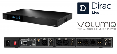

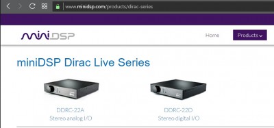

С сайта miniDSP исчезла модель с цифроаналоговым пребразователем. Остались только "аналог/аналог" и "цифра/цифра".
Напрягает, если модель оказалась не удачной. Она была мне интересна.
С другой стороны, есть надежда на появление новой, гибридной модели. На подобии младшей DDRC24, где на борту и аналоговые и цифровые входы.
Подождем, увидим.
[upd=1537457779][/upd]
Ха, так и есть!
https://www.minidsp.com/products/streaming-hd-series
Подождем, увидим.
Ха, так и есть!

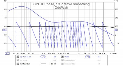

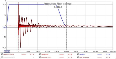

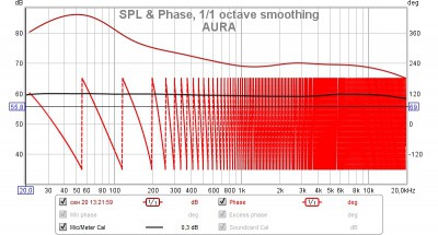

Шаг вперед - два шага назад...
Так, чтобы заменить компонент и слушать/наслаждаться - это СНОВА скажу не про меня.
Я конечно же предполагал, что заменив "пред+моноблоки" на "интегральник",.. да при том "лампу" на "транзистор",.. да при том "класс А без ОООС" на "АВ"... (короче, не просто так когда-то появились эти моноблоки в моей системе
Предполагал, что фильтры подстраивать придется. Но, чтобы совсем уж звук испортился, это меня озадачило.
Во-первых, включение DSP сильно убавило громкость. Так, как сейчас процессор включается через "TAPE IN/REC OUT", можно одной кнопкой делать его обход. Причем физический обход, а не программный (как реализовано в самом процессоре). И тут слышна огромная разница в громкости.
Во-вторых, слышна и деградация сигнала. Звук с процессором проигрывает чистому, не обработанному. Он просто пустой и не интересный. В то время, как без процессора, уже слышу неприятности воздействия комнаты...
Как всегда в выигрыше остался медиаплеер. Сигнал выходной, что ли у него такой мощный? Не знаю. Но, компакт-проигрыватель и винил совсем разочаровали, а медиаплеер я все-таки смог послушать.

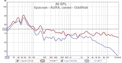

Позже, после проведения замеров, сравнил АЧХ с разными усилителями (остальные параметры идентичные). Бас у меня активный - потому и похож в обоих случаях. А по середине и верхам лампа явно в проигрыше.
Но, это сравнение не многое мне объяснило. По идее, я должен был со старыми фильтрами услышать задранные верха и середину, когда включил AURA. Но, не понравилось мне совсем не это. Какая-то необъяснимая невнятность.

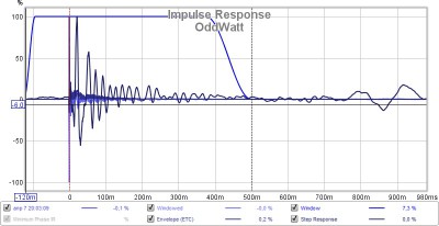

Я сделан скрины других графиков с тех же измерений. Не могу похвастать точным пониманием этих графиков. Однако очевидно, что усилители ведут себя по разному. И раз DIRAC исправляет импульс, значит фильтры и не должны были подойти?
Получается, что фильтры нужно переделывать при замене любого компонента?
Раньше я предполагал это, но больше интуитивно. Даже высказывал свои рекомендации приятелям (любителям тестов и замен в своих системах) использовать румкорректор для обеспечения объективности сравнения.
Я переделал фильтры и AURA запела. Слушаю - балдею.
Но, ослабленный уровень входного сигнала чувствуется. Громкости хватает - есть запас у ручки аттенюатора. Но, те концерты, что изначально записаны громче - явно в выигрыше. Звучат ярче и сочнее.
MiniDSP предлагает свои процессоры именно для такой схемы включения - между источником и усилителем мощности. Однако, я уже в третьей системе наблюдаю, что дополнительное предусиление сигнала после процессора, было бы совсем не лишним. Даже приходит на ум некий ламповый буфер типа Musical Fidelity X-10D...
P.S. Кстати, в этот раз я решил осуществлять коррекцию только средствами DIRAC. Раньше я предварительно настраивал бас, встроенным в акустику регулятором уровня. Но, сейчас пришел к пониманию, что (вероятно!) это влияет на фазу сигнала и для DIRAC становится сложнее делать свою работу. Подтвердить данное предположение не могу, но на графиках увидел большую предсказуемость в моделируемых фильтрах.

Начну с неочевидного.
Уже где-то полгода у меня находится ресивер Arcam с Dirac на борту. В многоканалке его не настраивал, так как есть в настоящее время только пара АС. Сабвуфера тоже нет. История настройки включала общение с техсаппортом Arcam + массу экспериментов. Удалось выполнить настройку примерно за неделю.
Что сказать - я был удивлён поначалу тем, что мои АС (по графикам Dirac) не воспроизводили ничего выше 8-10кГц, а перегиб начинался уже с 6кГц. Это явно не вязалось с тем, что я слышу, и с тем, что получалось по любому настроечнному диску. Обычные танцы с бубном, в виде новой версии прошивки, минимизации фоновых шумов и т.п. - ни к чему не привели. Оказалось, что использовался не тот профиль микрофона. К чему это я? Я вот смотрю на Ваши графики и вижу, что калибровка микрофона уж больно идеальная - практически прямая линия. Возможно я не прав, но формально спад на ВЧ у лампового усилителя может быть вызван именно этим - неверно интерпретированными Dirac-ом измерениями.
Что касается необходимости подстройки Dirac под конкретное оборудование - да, именно так! Там, где оборудование не поменялось (активный усилитель в НЧ диапазоне) - нет и разницы в фильтрах. А вот там, где имеется сопряжение выходных каскадов с нагрузкой - вот здесь и начинается самое интересное. Электростаты - сложная нагрузка, я не исключаю, что есть спад на ВЧ из-за высокого выходного сопротивления ламповика, но не на десятки децибелл!!!
Теперь - по уровню. С моей точки зрения, уровень надо поднимать не на выходе Dirac, а на входе. Скорее всего "вялость" подачи связана с тем, что сигнал для входного ADC недостаточен.

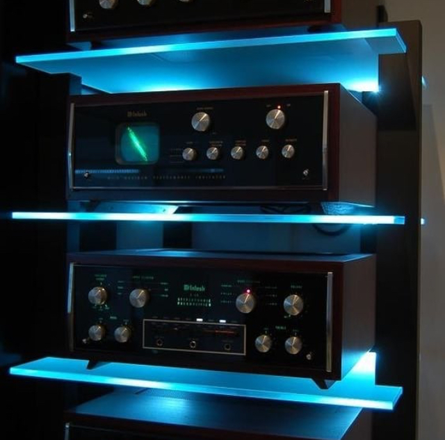

https://www.hifiengine.com/manual_libra ... mi-3.shtml
Крутая штучка!!!
Для настройки FM тюнера правда...
Но, сам подход каков!!!
