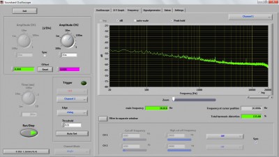

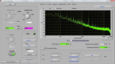

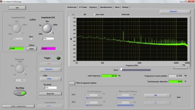

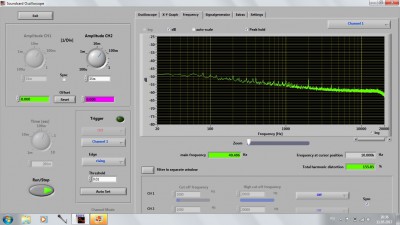

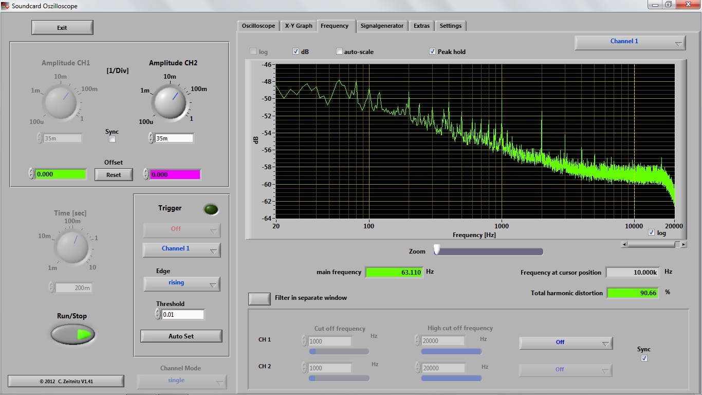

А Вы по граффикам, как оцениваете ситуацию?
Снова пик на 50 Гц. Может проблемы связаны с дугой частотой электричества в США?
Настройки Piccolo я не менял. Усиление 20 дБ.
Вот я не знаю, как описать. У меня в этой системе нет проигрывателя винила, чтобы послушать. Проверял с заглушенными входами.poty писал(а):Явный - это примерно какой?

Графики показывают те же 8-9дБ разницы. В некоторых случаях - даже 10-11дБ. И в целом, как мне кажется, обстановка хуже домашней.
Подтверждением того же вывода является то, что ситуация не поменялась с питанием от батарей: т.е., сеть вообще никак не была соединена с Piccolo.
Т.о., это - наводки. Наводки с частотой 60Гц гораздо "вреднее" частоты 50Гц.
Поясню свою логику. Если бы Piccolo питалось от обычного блока питания, я бы мог предполагать, что его фильтрации недостаточно (это примерно то, с чем мы боремся в ветке Евгения). Однако, блок питания Piccolo - импульсный, а это значит, что, независимо от частоты сети, выходная частота пульсаций блока питания вряд ли меньше десятков килогерц. Т.е., частота сети вообще ни на что не влияет.Роман Мирошниченко писал(а):Снова пик на 50 Гц. Может проблемы связаны с дугой частотой электричества в США?

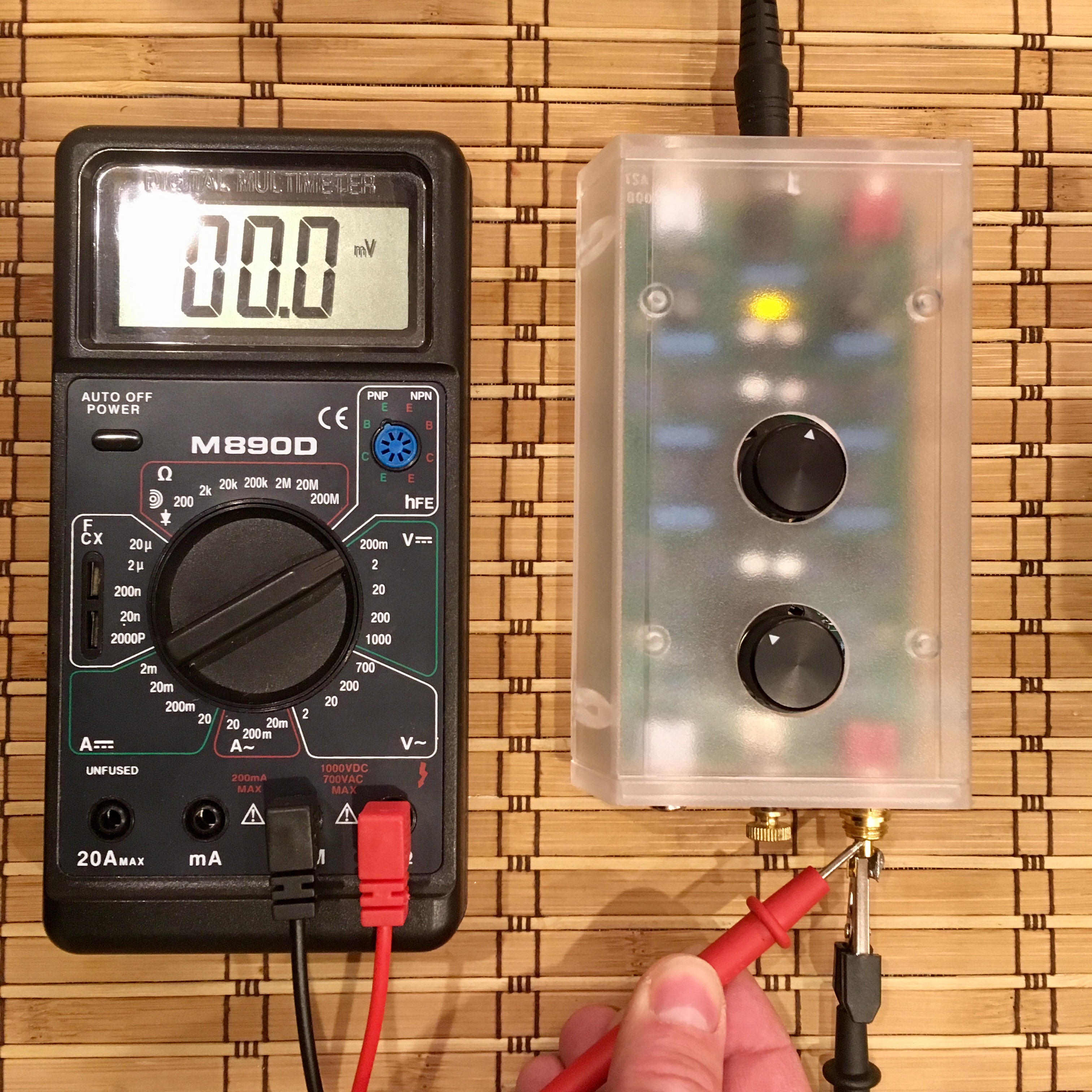

По поводу измерений RCA. Нужно:
1. Измерить напряжение между центральным проводом и корпусом на каждом RCA (4 шт.). Piccolo подключаем только и исключительно к источнику питания (можно аккумуляторам).
2. Измерить напряжение между:
а) центральным проводом
б) корпусом
каждого RCA (отдельно а), отдельно б) ) и
x) клеммой заземления
y) минусом питания (можно аккумулятоора)
z) плюсом питания (можно аккумулятора)
итого - 6 измерений.

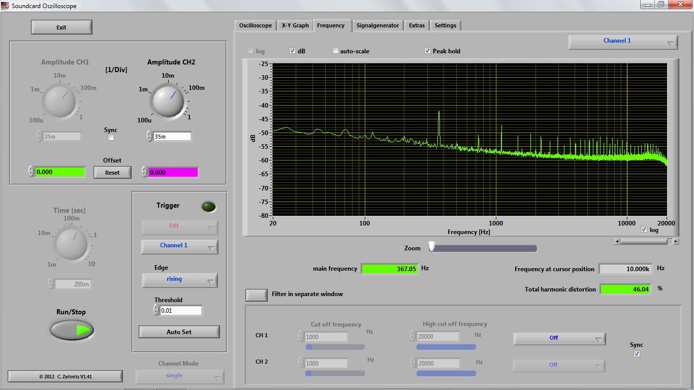

Продолжаю измерения
Результат получился интересный (на мой взгляд). Поэтому, я продублировал измерения при другом масштабе шкалы.poty писал(а):Чтобы снять многие вопросы, я бы также запитал Piccolo от аккумулятора и подключил его тупо к ноутбуку, работающему от батарей. Здесь мы вообще всё от земли розетки отрываем!

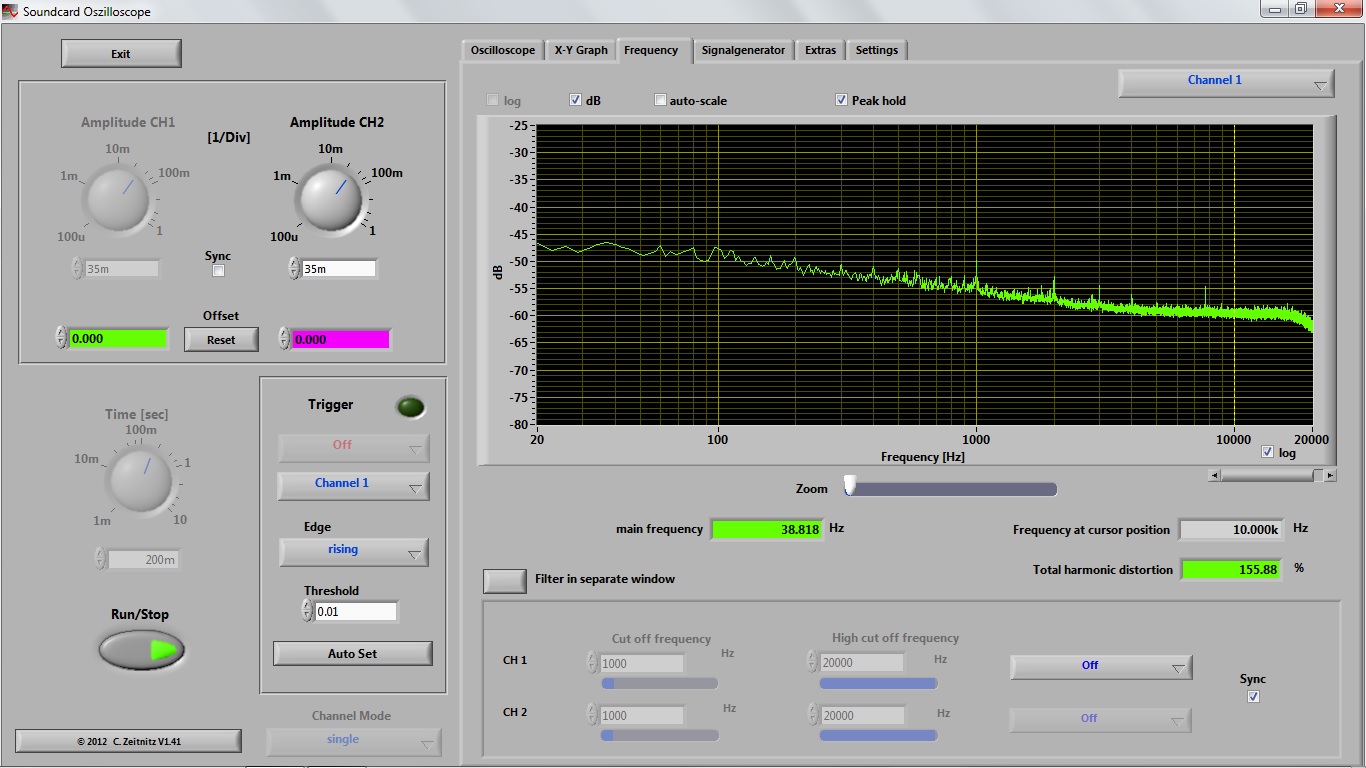

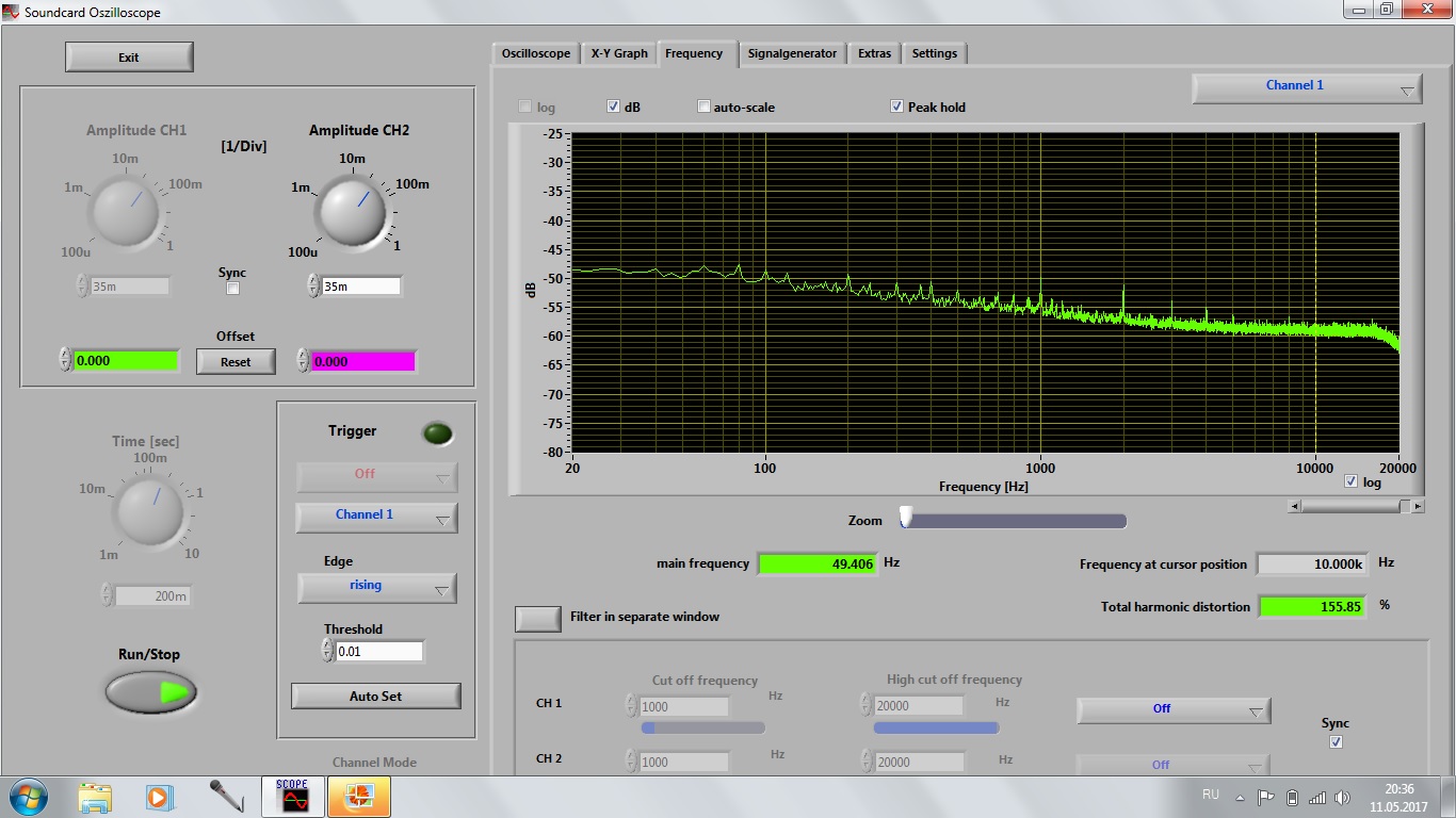

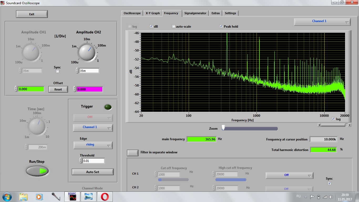

1) Ноутбук от батарей. Вход свободен:
2) Ноутбук от батарей + кабель с заглушками:
3) Ноутбук от батарей + Piccolo от батарей с заглушками:
Мой взгляд не видит особого фона от Piccolo в этом случае. Интересно, это нам помогает или наоборот запутывает.
Я ожидал большего фона от Piccolo в этом эксперименте. Даже засомневался, не сели ли у меня батареи... Проверил - все в порядке.
Я вот думаю - ноут у меня настроен на сигнал с выхода предусилителя. А у Piccolo он гараздо слабее. Может из-за этого разница так не велика?

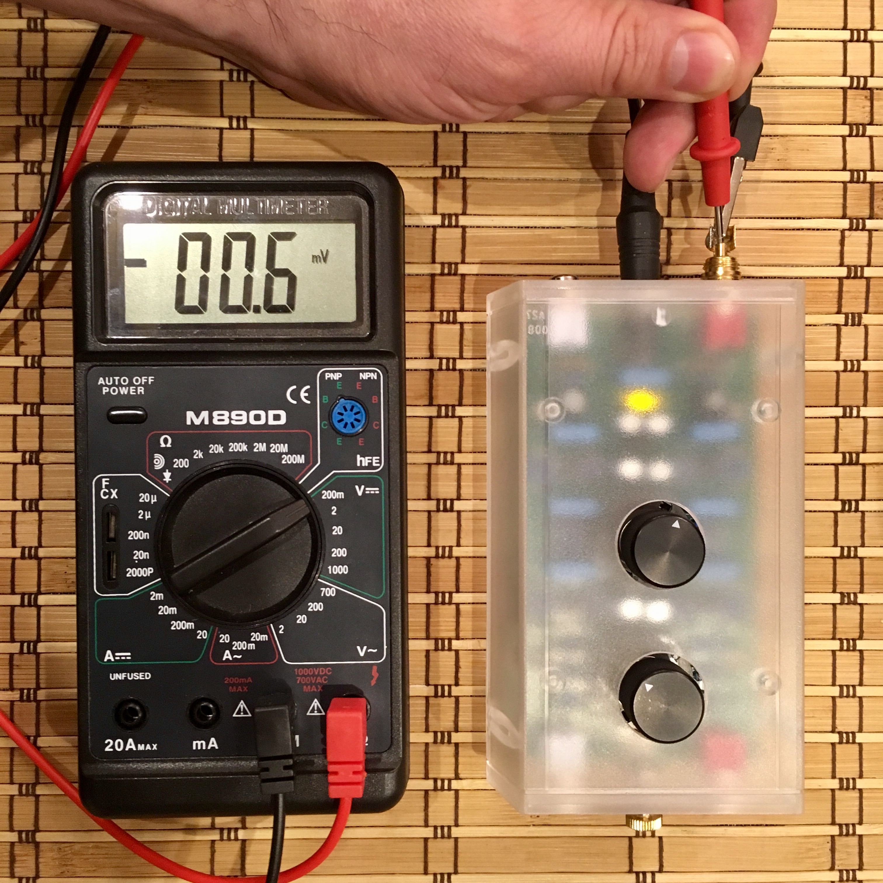

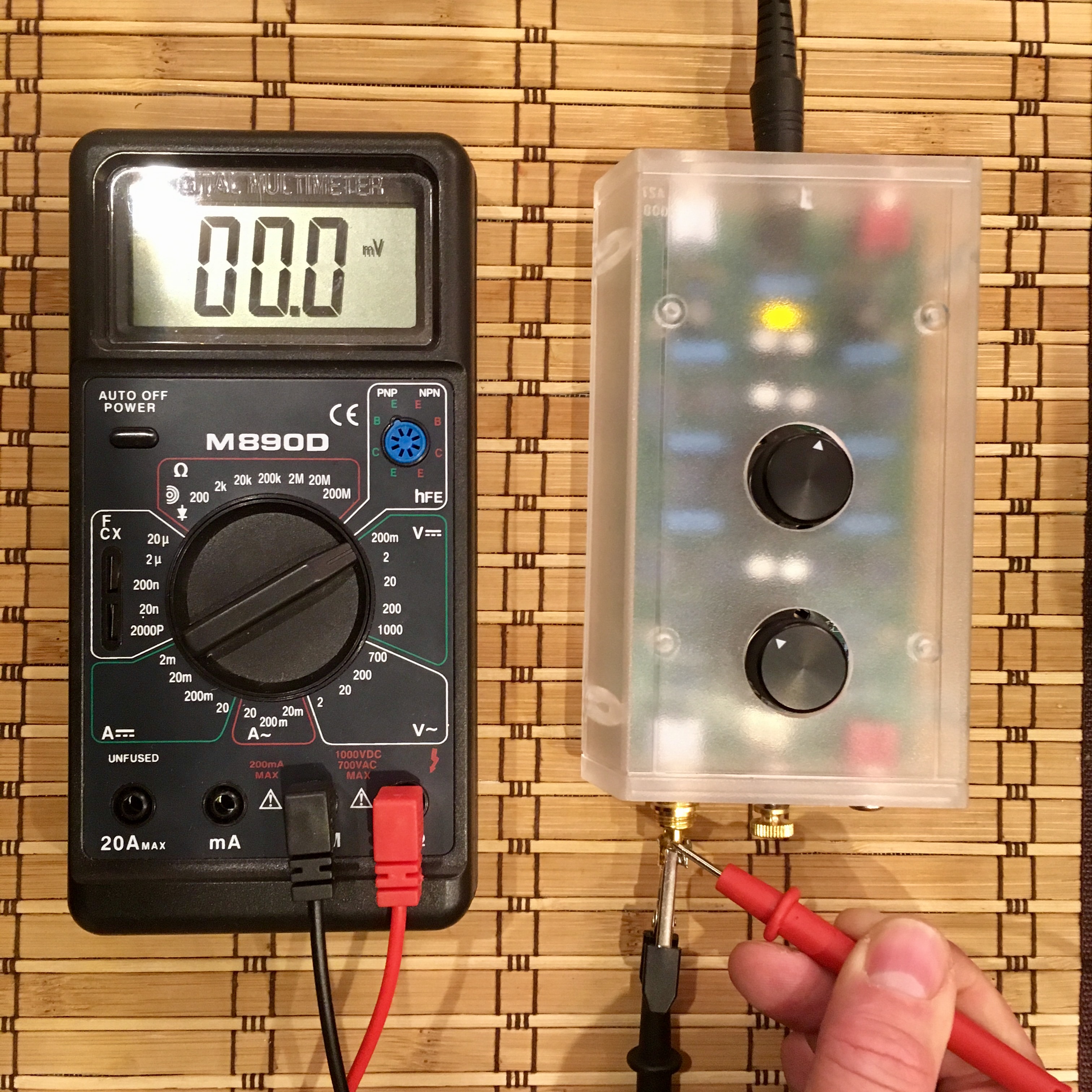

Левый выход:poty писал(а):2. Измерить напряжение между:
б) корпусом
a/x - 7,8 mV., a/y - 12,48 V., a/z - 12,52 V.
b/x - 0 mV., b/y - 12,48 V., b/z - 12,52 V.
Правый выход:
a/x - 0,6 mV., a/y - 12,48 V., a/z - 12,52 V.
Левый вход:
a/x - 0 mV., a/y - 12,48 V., a/z - 12,52 V.
Правый вход:

Я не вижу никаких проблемных измерений. С моей точки зрения как минимум выходной каскад работает адекватно. Остается внутренний каскад или что-то экзотическое, что я не предусмотрел.
Формирование виртуальной средней точки тоже происходит вполне адекватно.
Я посмотрел также графики и вынужден, наверное, согласиться: шумы Piccolo, скорее всего, лежат ниже точности измерений на данной аттенюации входа.
Короче, оба эксперимента не выявили проблему... :-( Подключить ещё и фонокорректор от аккумуляторов, наверное не получится...
