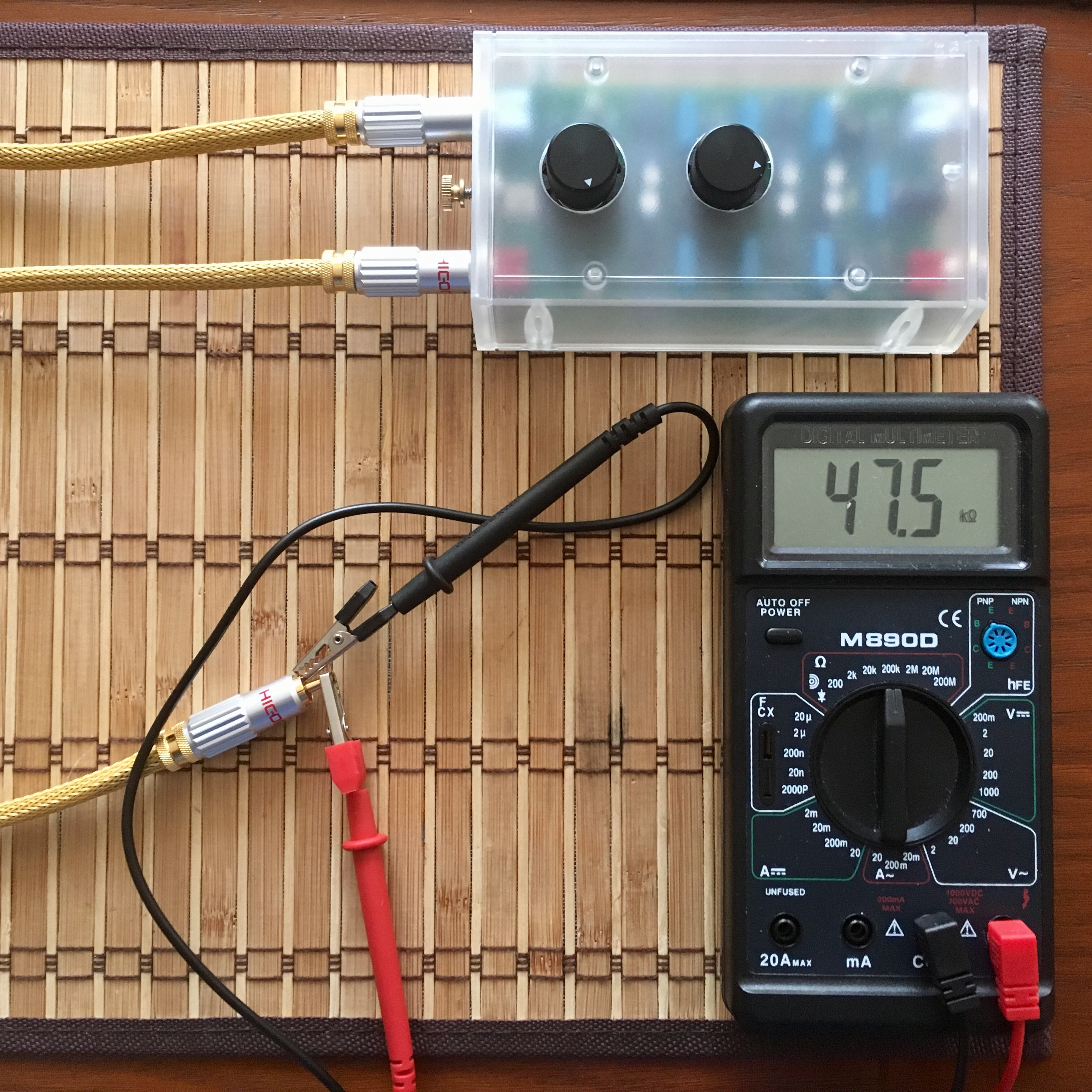

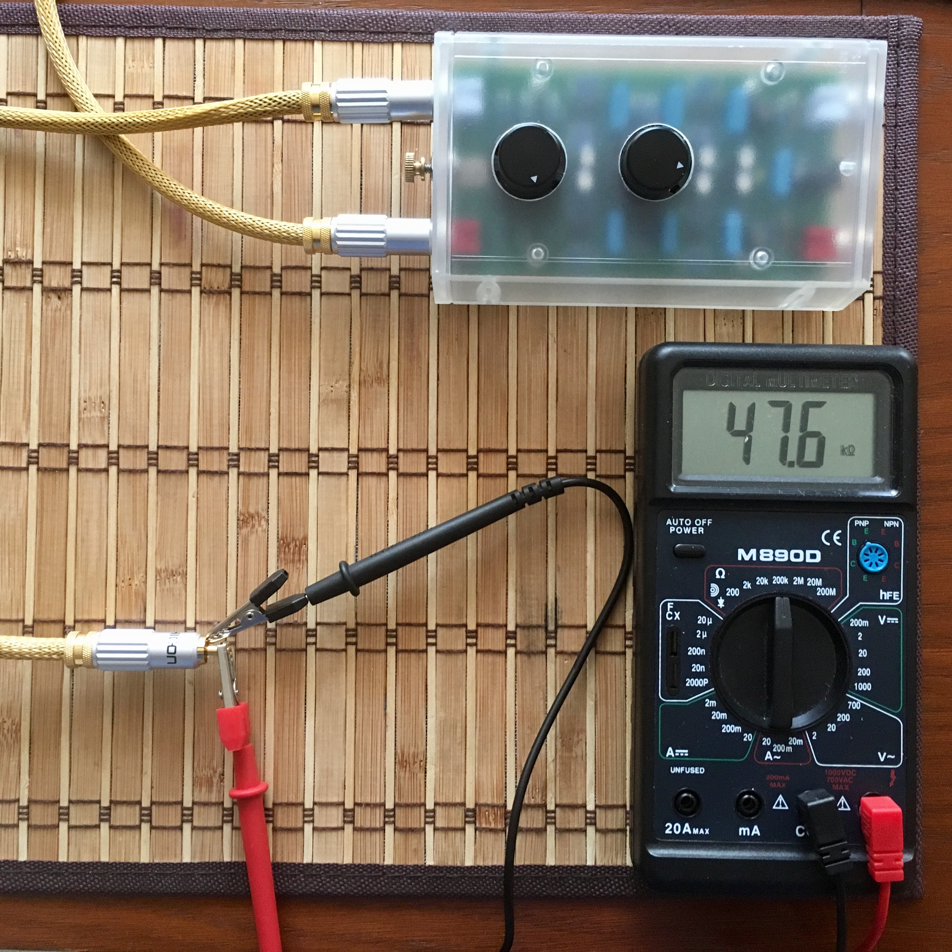

Прозвонка PICCOLO
Сообщение Роман Мирошниченко » 04 май 2017, 07:42
Все есть, как Вы описываете.
Все четыре конектора звонятся на землю.
Замеренные сопротивления примерно соответствуют установленным.
Я промерил все положения - везде отклонение от обозначенного значения. Например не 47, а 50 Ом. Возможно, это неточность моего прибора.

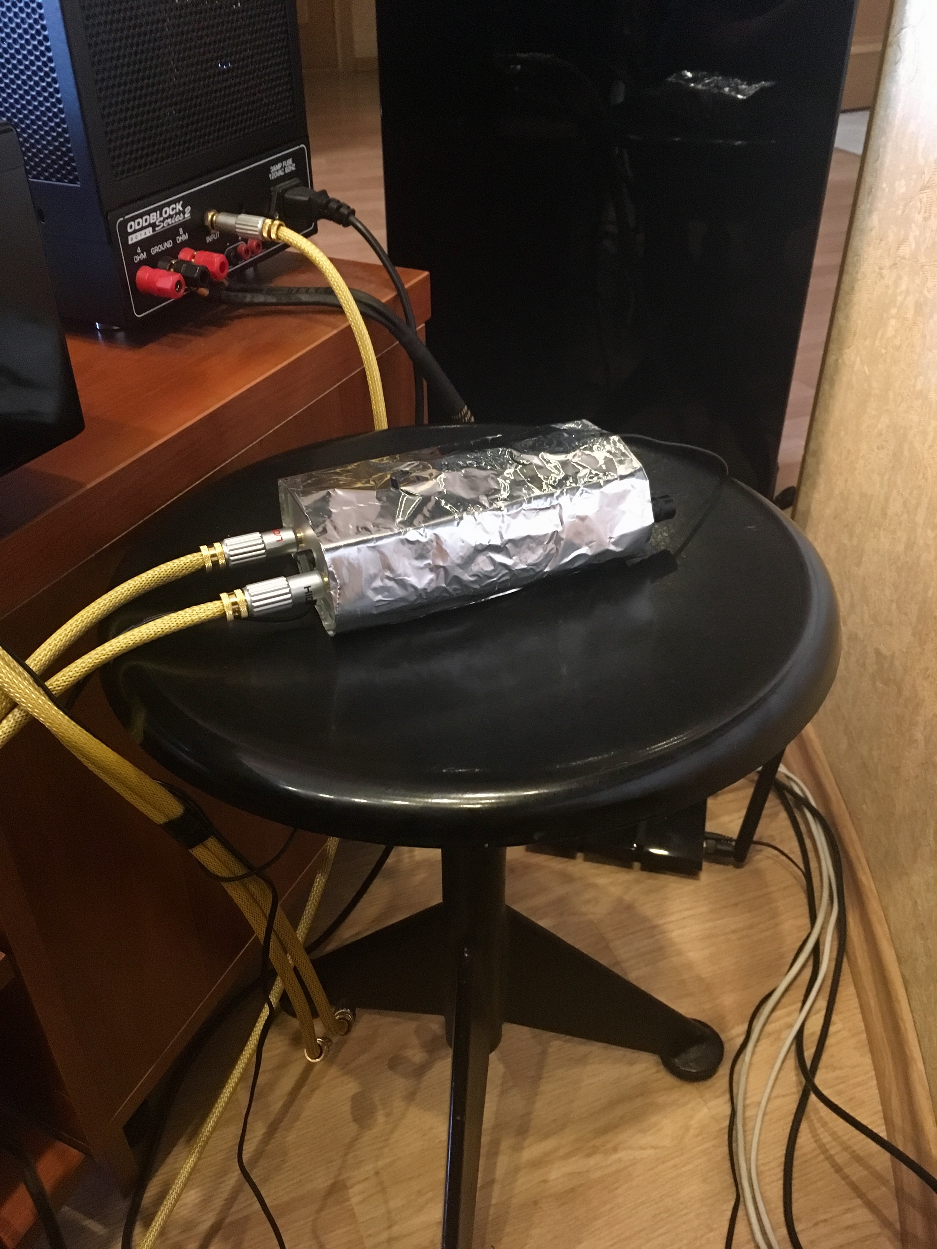

poty писал(а):Тогда остаётся лишь один вариант - наводки.
Может его пищевой фольгой обернуть. :think:
poty писал(а):Надо подумать
:pray: :pray: :pray:

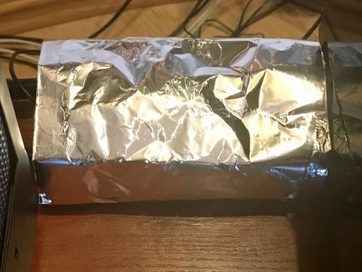

Три слоя фольги:
Не помогло.
Сам поражаюсь, на какие глупости способен.

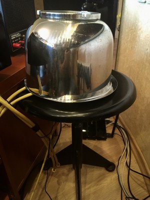

Piccolo, звернутый в фольгу, я накрыл кастрюлей от миксера:
Фон не изменился.

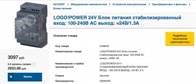

Сообщение Роман Мирошниченко » 04 май 2017, 18:00

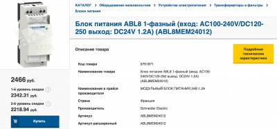

poty писал(а):разве что использовать какой-нибудь подходящий блок питания на 24В
Уже озадачился этим вопросом.
Правда в обозримом пространстве ничего бюджетного пока не нашел. Только эти варианты:
http://www.etm.ru/cat/nn/9791871/
http://www.etm.ru/cat/nn/9166076/
Однако, нужно еще разъем подобрать. Там не хитрый, но с этим тоже бывает засада. Родной блок питания пока курочить не хочется.

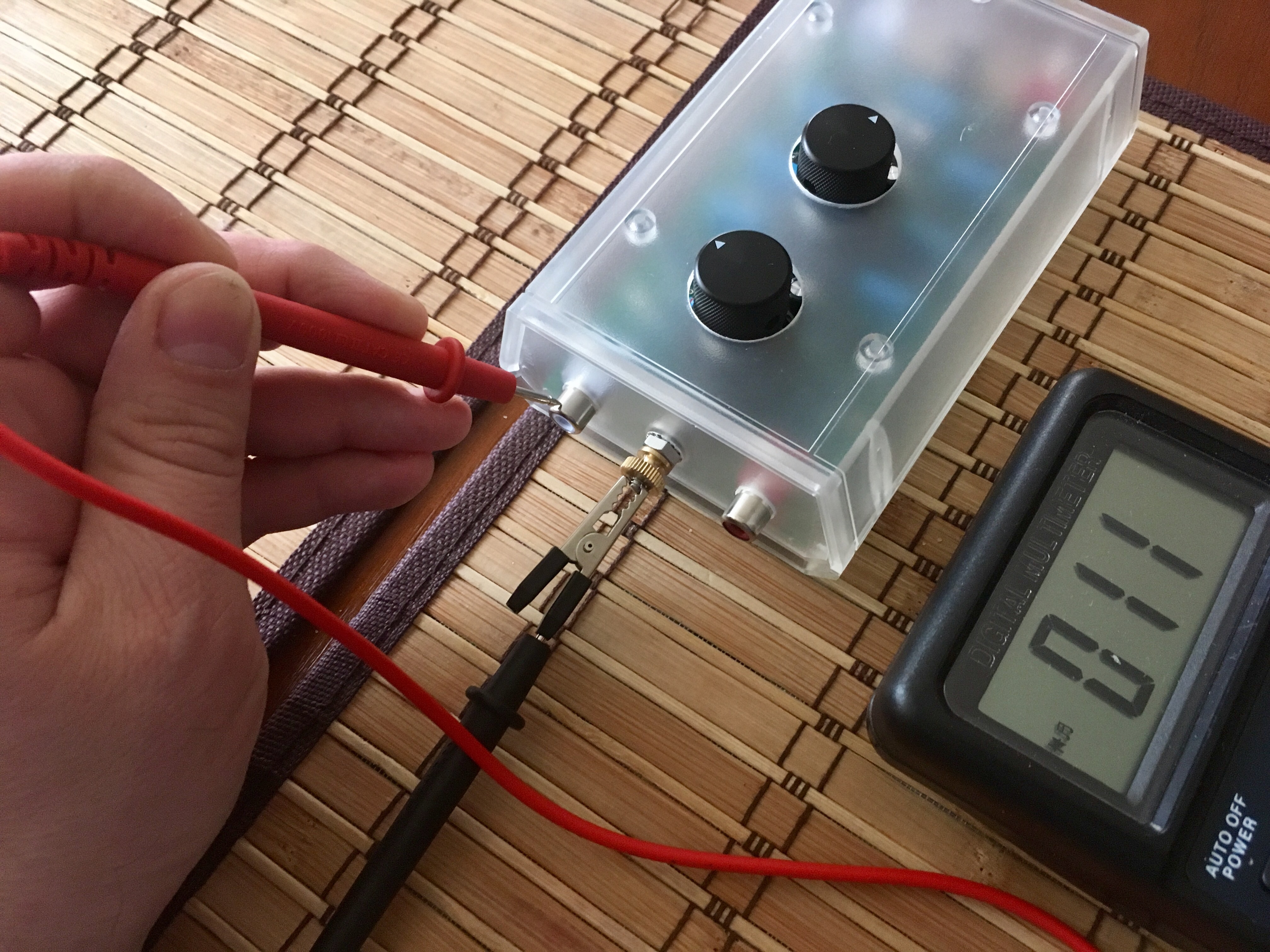

poty писал(а):В качестве эксперимента - можно соединить корпус любого RCA-Разъёма на панели корректора с его клеммой заземления (при подключенном Piccolo с закороченными входами и включенным питанием).
Я соединил корпус входного RCA к которому подключен Piccolo с клеммой земли корректора. Но, это ничего не изменило. Ни в какую сторону.
Меня этот момент удивляет. Ибо RCA-выход на землю у Piccolo я прозванивал успешно. А прямое соединение земель Piccolo и корректора - единственное, что давало снижение фона.
В итоге я снова присоединил отдельным проводом землю корректора к земле Piccolo. Это опять дало снижение фона (наверное в двое). Такое положение успешным я назвать не могу, но музыку на небольшой громкости оно слушать позволяет. Поэтому, я пока соберу все на место. Мне сейчас внука приведут, эксперименты смогу проводить только когда его спать уложу.

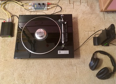

Должен сказать, что звучанием я впечатлен. В принципе, Goldring мне это уже демонстрировал, просто сейчас это на нормальном уровне громкости. Если так звучит МС, я уже не отступлюсь. :rambo:
Сейчас слушаю, хорошо уже знакомый диск. Но, словно заново его открываю для себя.

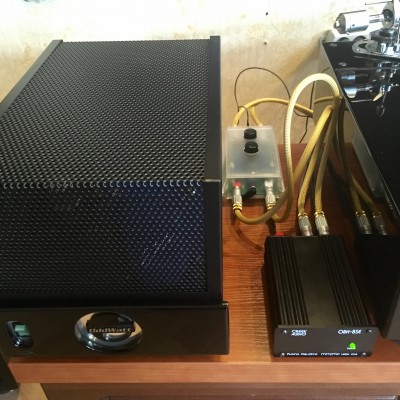

Сообщение poty » 05 май 2017, 00:48
Роман, если можно, то примерный уровень фона, хотя бы сравнить с уровнем сигнала при определённом положении ручки?
Сообщения: 4354
Благодарил (а): 500 раз
Поблагодарили: 179 раз
Сообщение Роман Мирошниченко » 05 май 2017, 04:56
Вот и у меня была мысль провести замеры. Шумомер-то имеется. И есть пластинка с сигналом "розового шума".
Я установлю шумомер непосредственно у динамика колонки на стойку.
Настрою уровень громкости по "розовому шуму".
Измерю уровень фона без воспроизведения:
- с Piccolo подключенным по инструкции (без подсоединения земли к корректору);
- с Piccolo подсоединенным к земле корректора (наименьший достигнутый уровень фона);
- без Piccolo.
Вопрос: Измерения лучше проводить с подключенным тонармом (как в реальности) или с заглушками?
Сделаю! Если нужно что-то измерить еще или по-другому - говорите. Я лишь ближе к обеду этим смогу заняться.

Мысли про блок питания
Сообщение Роман Мирошниченко » 05 май 2017, 05:11
Данный блок питания сложно назвать неисправным, ибо питание он обеспечивает.
Мне вообще тяжело понять, что в нем может быть неисправно в такой ситуации. Если он вносит шумы, то я не могу это проверить. Тут наверное нужны измерения оссциллографом или еще чем-то серьезным. Мне это пока недоступно.
Это я к тому, что если и удастся найти подобный блок питания, я не могу быть уверен, что и от него не будет тех же шумов.

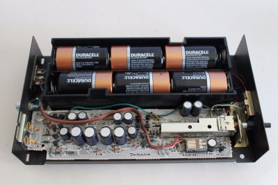

А если запитать Piccolo от аккумулятора? У меня наверняка есть батареи на 12В. (кажется, мы используем 7-ми амперные). Если две соединить последовательно, получим 24-х вольтовый источник.
Что скажете на это?
Может вообще подумать о таком апгрейде питания для Piccolo? Я встречал не раз подобные решения. Например Technics SU-3000MC.
