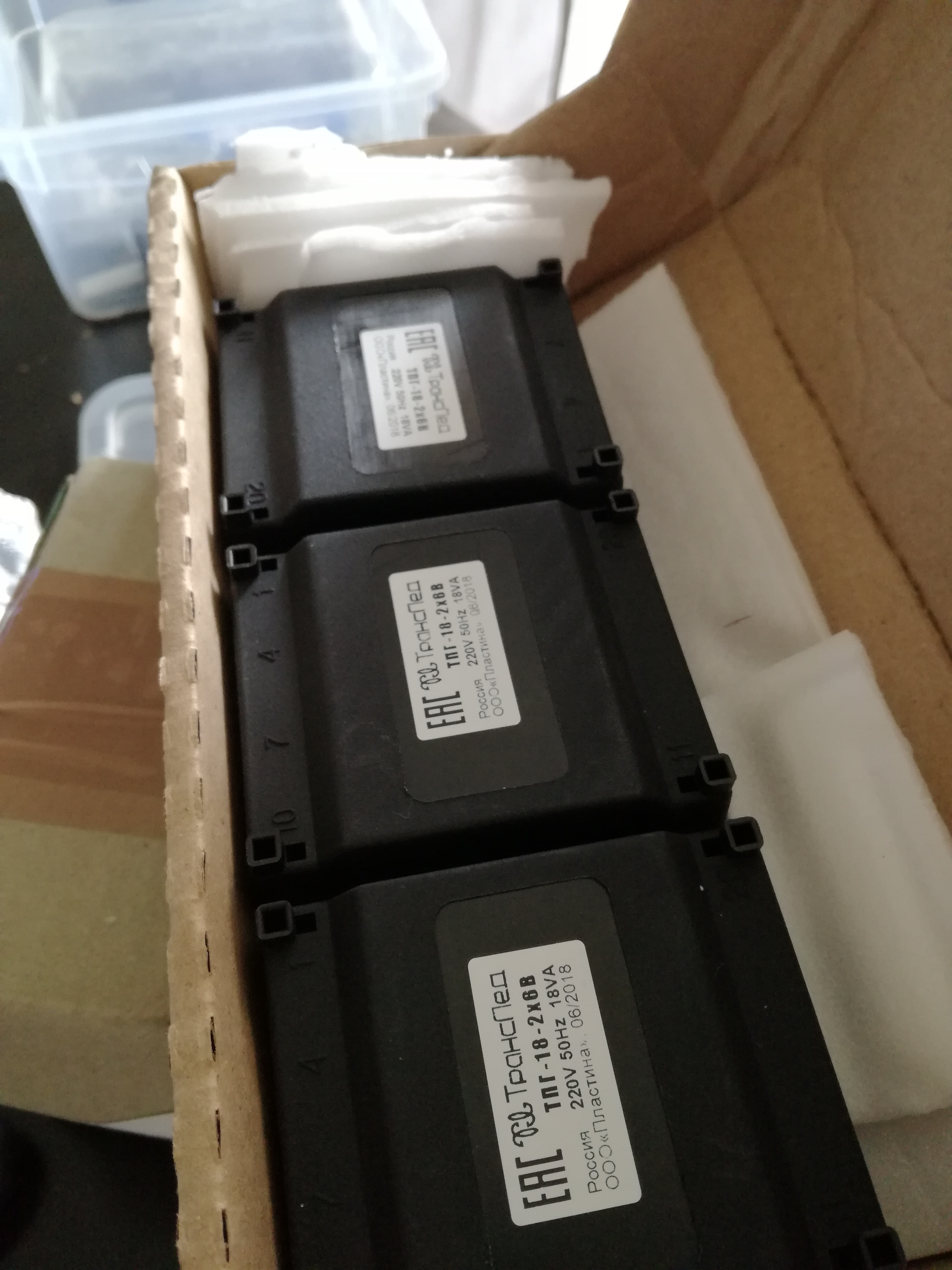

[upd=1532680061][/upd]
Вот они
Сообщения: 4354
Благодарил (а): 500 раз
Поблагодарили: 179 раз
#238
Сообщение Роман Мирошниченко » 27 июл 2018, 13:03
Евгений Михеев писал(а):Вот они
:smile:
