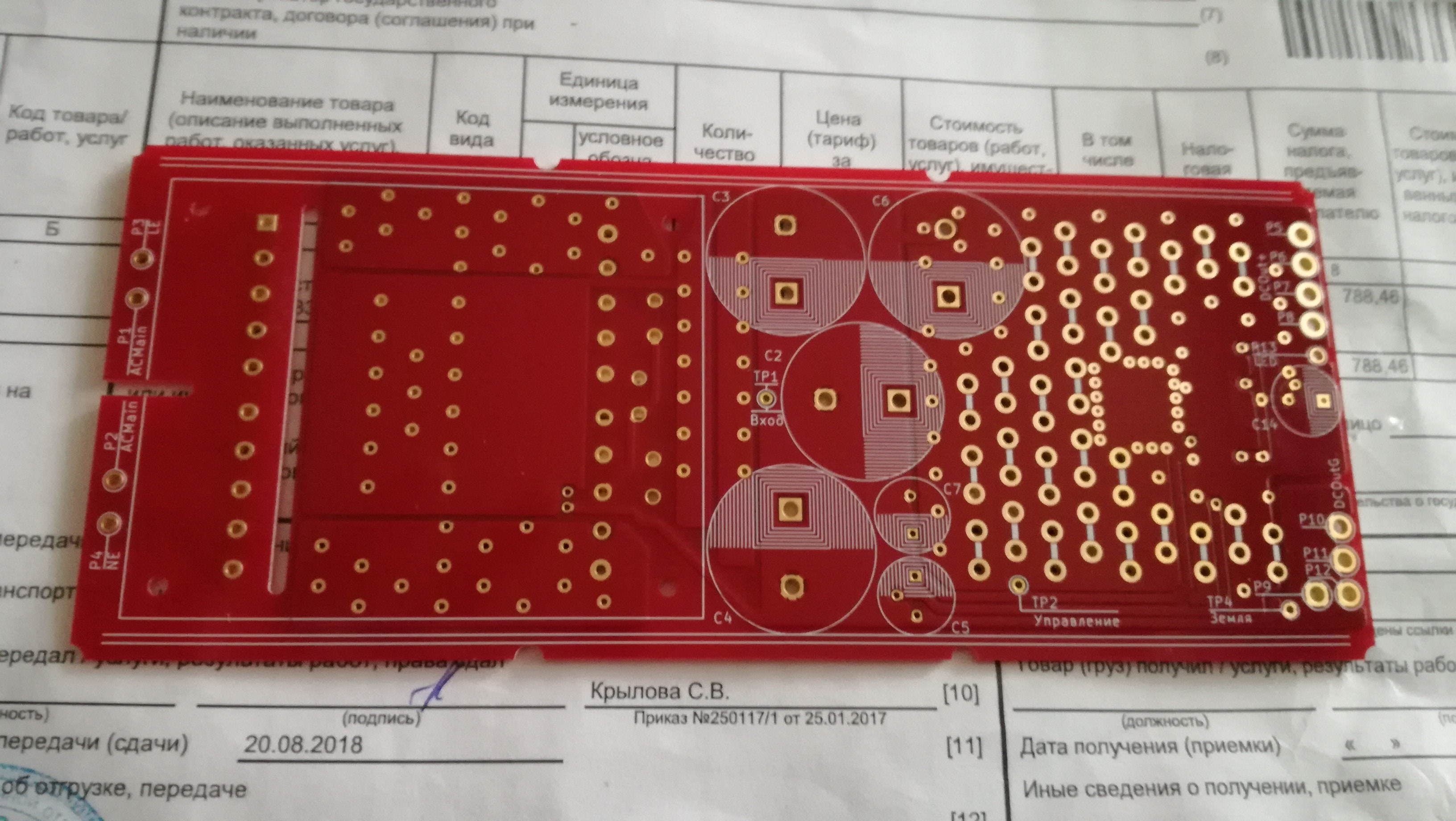

Эммм.... Этапов?
В таком простом устройстве?
Я старался перепроверить свои решения, но не всегда это получается с первого раза. Взять хотя бы плату гитарного усилителя. Обычно рекомендуется припаивать сначала самые маленькие элементы, но в данном случае, когда это - первые платы, которые ещё никто не использовал, я бы попробовал пойти пошагово. Самая опасная часть - соединение с 220В. Здесь может случиться переполюсовка обмоток и они окажутся соединёнными не последовательно, а встречно. Это неминуемо приведёт к выходу трансформаторов из строя. Поэтому, предлагаю вставить трансформатор без припайки в гнёзда и проверить фазированность обмоток и совпадение выводов с дорожками на плате.
[upd=1537867501][/upd]
После этого (вынув трансформатор) запаять диоды, предварительно их проверив. Переходные сопротивления, которые ближе к трансформатору - там их целый ряд. Актуальная схема платы отличается от приведённой ранее только отсутствием предохранителя непосредственно на плате. Прошу придерживаться её.

Считаю, что нужно сначала собрать всю трансформаторную половину, проверить, есть ли напряжение на выходе, его полярность. Очень прошу проверять детали перед впайкой и как минимум прикидывать на соответствие со схемой. Особенно, как отмечал выше, нужно проверить фазировку трансформатора!!! Предлагаю начать с 5В варианта.
Общие замечания по сборке. Греющиеся SMD-детали (входные диоды, переходные сопротивления, сам регулятор) необходимо паять с пастой, чтобы контакт был с поверхностью площадки максимальный. Понимаю, что это сложно сделать без паяльного фена, но, возможно, получится разогреть предварительно нанесённую пасту через вывод обычным паяльником. Ну, или, возможно, придумаете ещё какой-нибудь способ.
Все переходные отверстия необходимо заполнить припоем. Исключение составляют тестовые точки (обозначены как TP), в них желательно впаять штифты или отрезки провода, чтобы можно было проверять напряжения. Предупреждаю, что терморазгрузка на переходных отверстиях отсутствует, поэтому пайка будет нелёгкой.
Особенно тяжело будет паять "лепестки". Чем больше будет впаяно, тем больше будет терморассеяние.

Резистор 100 Ом можно заменить любым SMD 0805, 1206, 1210 с номиналом от 50 до 150 Ом. Для проверки работоспособности его можно вообще не ставить. Я уже не помню причину, по которой мы его не закупили. Локально его нельзя приобрести? Или от прошлых проектов?
D7 находится под выходным конденсатором с обратной стороны. Для 5В его можно не ставить, он ставится исключительно для защиты двухполярного напряжения (напомню, что 24В у нас формируется как 2х12В).

П.4 в подписи под схемой.
На схеме он находится справа от LT3083, подключен к выводу OutTAB.
Я хотел бы уточнить.
Данные конструкции рассчитаны на ток до 1А, однако, для неблагоприятных условий (например, в жаркую погоду и при повышении напряжения в сети на 10% одновременно) я был не уверен, что с точки зрения рассеяния тепла сработает мой импровизированный радиатор. В связи с этим практическое значение выходного тока снижено до 0,8А. Это не означает, что регулятор не выдержит 1А (и даже 2А) в краткосрочном интервале времени, однако ему может не хватить входного напряжения от трансформаторов для поддержания адекватной стабилизации (например, при понижении напряжения в сети на 10%).
