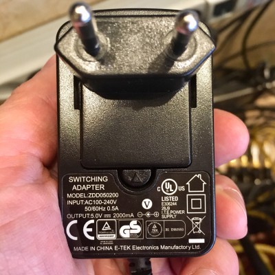

Штатный блок питания такой:
Где-то я приводил свои расчеты, на основе установленных в него плат, получилось согласно описанию.

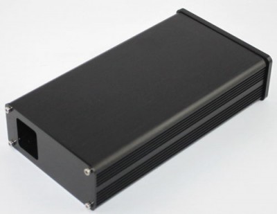

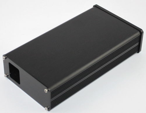

Вот симпатичный корпус. Только у нас с высотой деталей не ясно.
У меня , кстати, ножки от моноблоков остались. Восемь штук. Резиновые. Вполне подойдут под такой.

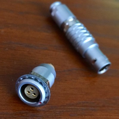

Разъем питания для подключения Piccolo2 у меня закуплен!
На всякий случай напоминаю: Третий контакт в этом разъеме для заземления экрана корпуса Piccolo. На эту "землю" ставим тумблер на корпус, для возможности отключения. Внутри блока питания она может идти на прямую в розетку.
