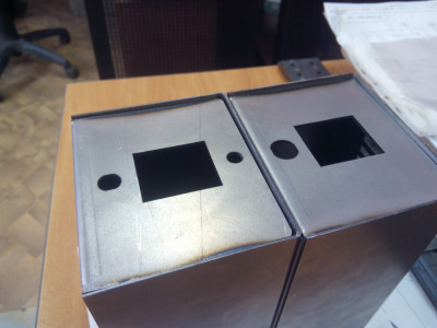

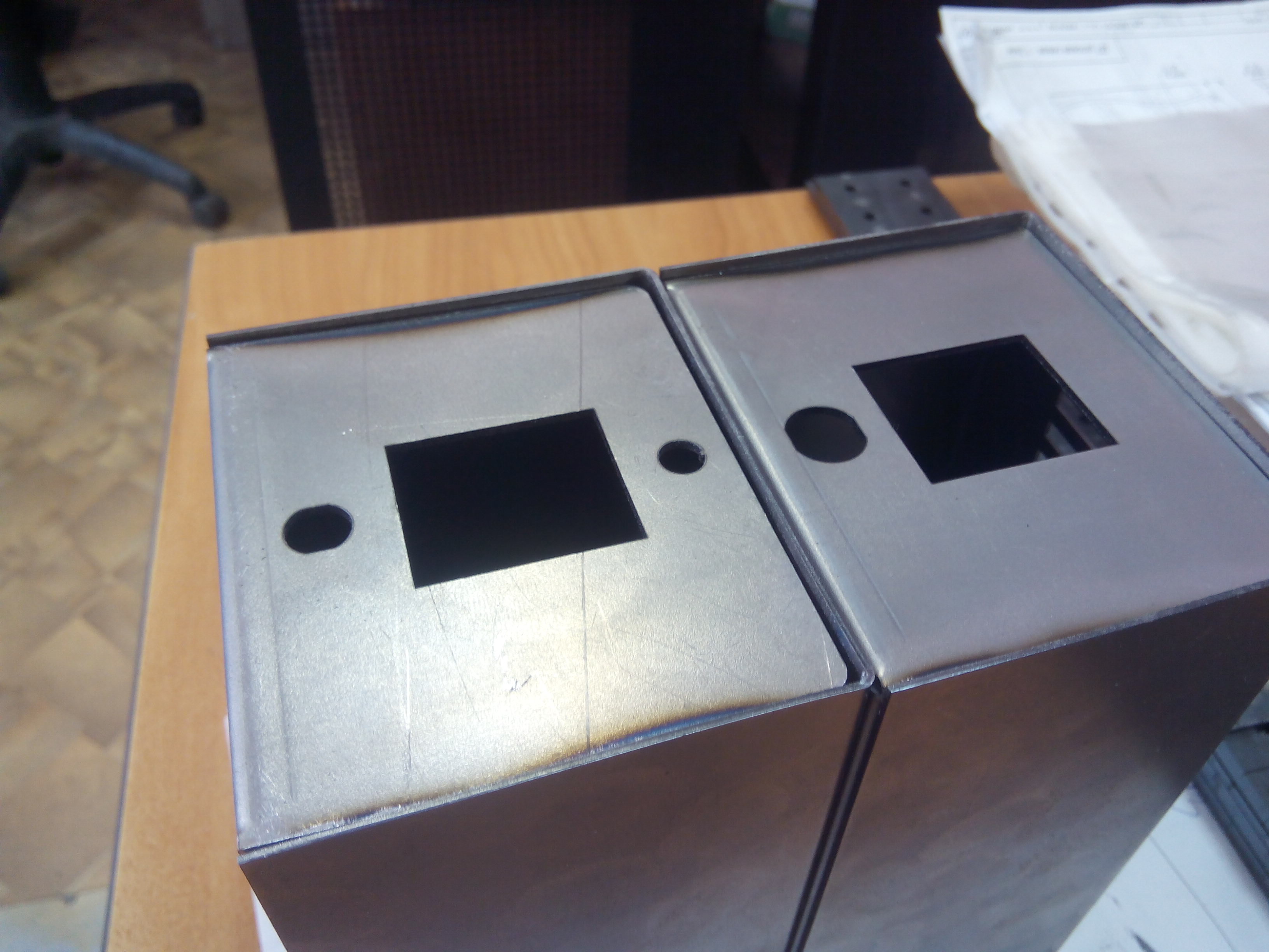

Прислали фото с подписью: - "Чуток не собирается, пришлось немножко наждачком."
#504
Сообщение Роман Мирошниченко » 25 ноя 2020, 19:09
Ого, я и не думал, что уже запустили в производство. :clap:

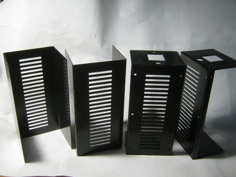

И так продолжаем эпопею "Корпусов".
Покрутил в руках не спеша, по разглядывал, по прикладывал линейку к плоскостям, угольник... :think: ну не к чему придраться, это я хотел придраться к изготовителю. Понимаю одно, что руками в гараже так мне не сделать. На это времени уйдёт уйма, и всё равно ...
Можно придраться к чертёжнику... это к себе любимому. Что-ж мне никто не напомнил, что нужно оставлять припуски на покраску. Наверное придётся Евгению напильником поработать. Прямоугольные отверстия краской "залили", не пожалели б...
Евгений, Вы планируете сетевые разъёмы-фильтры устанавливать с наружи корпуса или изнутри? Это я к тому чтобы в эти же отверстия закрепить "рельсы", под один болтик (винтик). И так получится с одной стороны корпуса будет крепится разъём с другой направляющая (салазка) для платы. А вот спереди корпуса не хотелось бы сверлить лишнего отверстия. :think: Что если крепится будет "Тумблером", в этом-же отверстии? Длинна резьбы нам позволит такой "фокус"? Вроде как 9 мм пишут. Если отнять четыре или пять миллиметров, то ничего страшного не случится?

Легко
По креплению не проблема. Сзади разъемы ставлю снаружи.
Насчет тумблера - не против. Там гайка 1 мм примерно, плюс толщина корпуса. Как раз 5 мм в запас

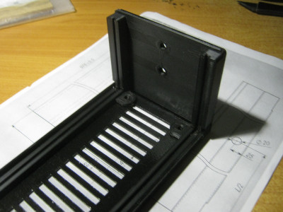

Сообщение goldmen8 » 06 дек 2020, 17:53
Напечатал салазки, но где-то лажанулся. Расстояние между платами получилось 74 мм. Евгений показывал 75 мм.
Евгений, переделать или оставить так?

Понял где лажанулся. :think:
В очередной раз не проверил расстояния между стенками, а после покраски они уменьшились ровно на 1 мм. :toothless: ... краску не жалеют.

Тогда точно не проблема, пусть меньше на 1 мм - погоды не делает

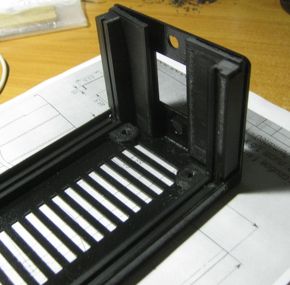

Сообщение goldmen8 » 08 дек 2020, 18:50
Напечатал рельсы, салазки, направляющие, не знаю как правильно обозвать. :think: сами решайте.
Уши на нижних деталях, думал при помощи болтиков от ножек прикрутить, для жесткости. Если помешаются, можно подрезать. На боковых салазках есть "зацепы", нижние направляющие за них цепляются и не выпадут.
Если не ждать прихода ножек из Китая, то могу отправить. Где-то идут, а где (?) никто не знает. На практике, заказываю не у одного продавца, кто ни будь да пришлёт. Старался набрать несколько товаров, пишут что доставка будет ускоренная. Будем молится... :pray:
