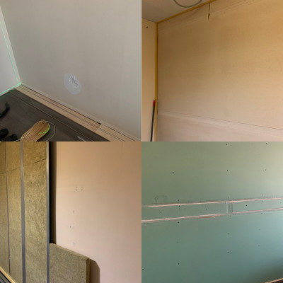

Я тут пару дней брал самоотвода на ремонт, много говорил об этом в темах, и реализовал :-)
Кратко - заделываем подрозетники, на расстоянии минимум в 1 см от стены монтируется каркас через прокладку к полу и потолку, заполненный звукоизолирующей ватой, потом зашивается гвл, потом гкл. Шов промазывается виброакустическим герметиком. Эффективность высокая, до 18 дБ при правильном монтаже. Надеюсь теперь мои нервы не будут страдать от ночных концертов соседей. Вдруг кому пригодится из форумчан.

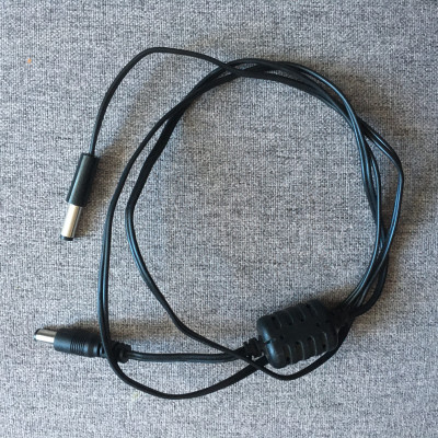

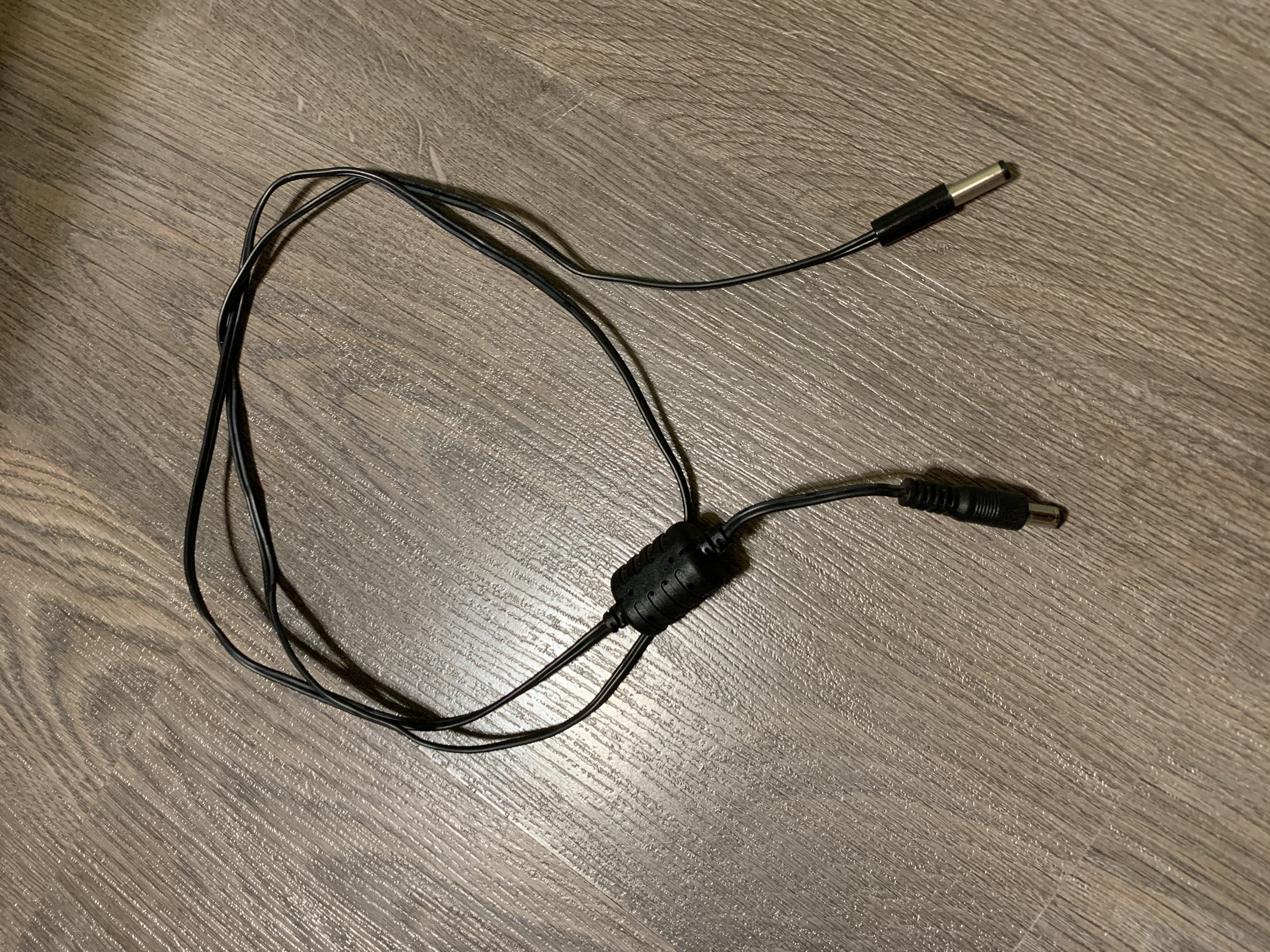

Можно вернуться к блокам питания. Итак, Роман, последний момент - длина шнурка для бп румкорректора. Миша вчера заезжал завез румкорректор. Под большим впечатлением он от вашего общения)
Я предлагал использовать шнурок от родного бп, надо понять на сколько его обрезать

21 фев 2021, 10:41
Я думаю, метр вполне достаточно будет. Можно и родной, тогда его длину и оставить.
отлично, тогда делаю метр и пакую)

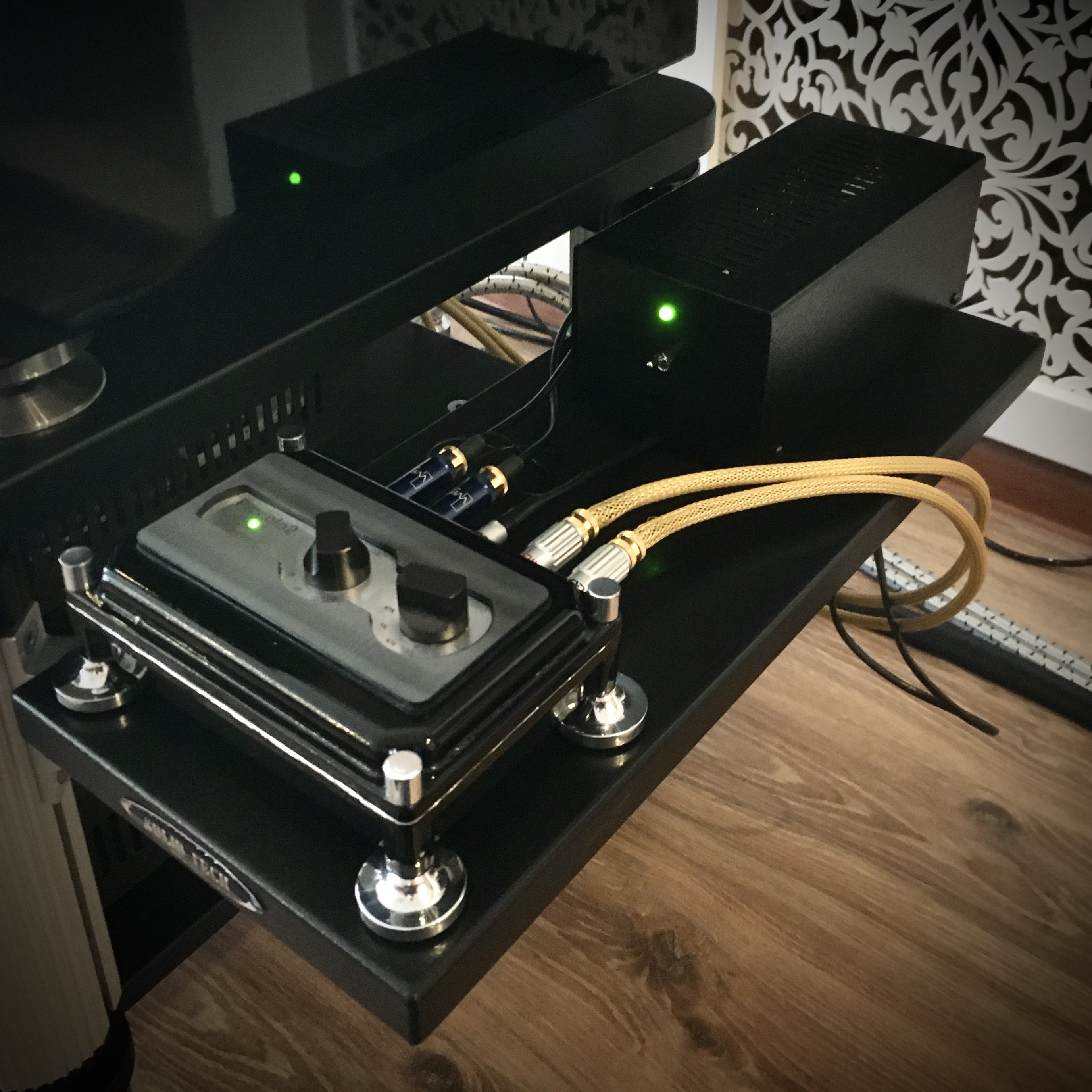

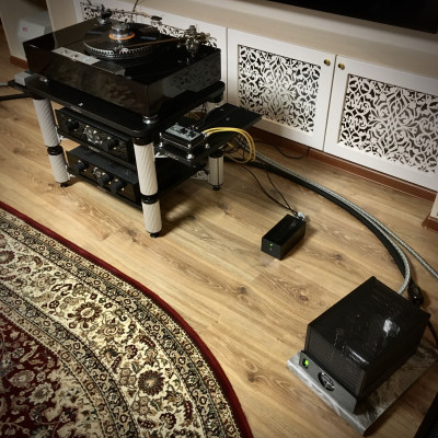

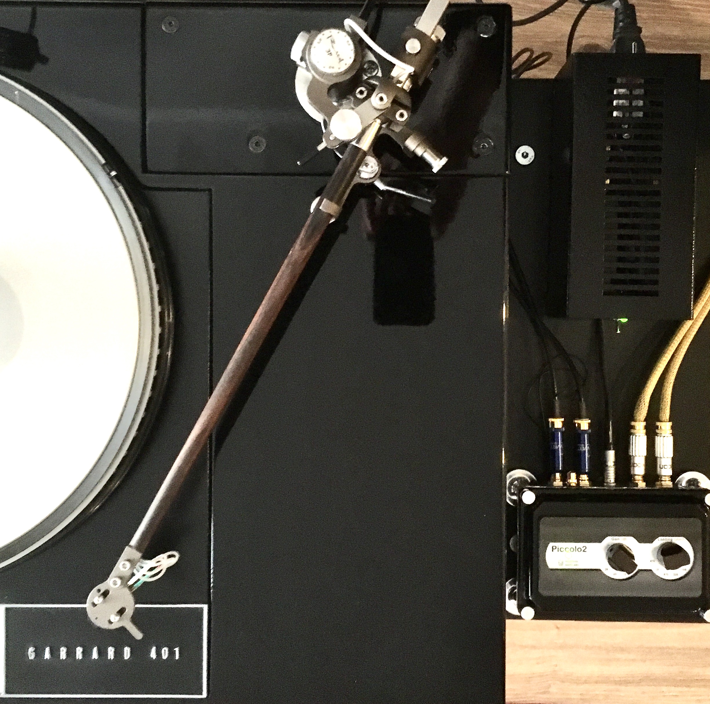

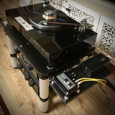

Очень рад завершению проекта и тому, что ко мне вернулась возможность послушать MC. Тонарм поменял быстренько (каждый раз хвалю свою концепцию "четыре винта" :smile: ). Подключил Piccolo, через новый блок питания.
Блок питания мне очень понравился внешне. И как изготовлен , и как смотрится. Покраска, пропорции... ножки отдельной похвалы заслуживают.
Лично я добавил бы скруглений в некоторые углы. Совсем небольших. Но, это не принципиальный момент. Я очень рад, что у нас была такая возможность по изготовлению этих корпусов. Это вывело проект из тупика.
В стойку корпус вписался отлично. Даже не захотелось его убирать.
Несколько озадачили меня провода питания.
Тот, что с LEMO - должен был быть в оплетке ведь? А, который для румкорректора... ну, прямо не знаю, чем он Вас прельстил, Евгений? Совсем дешевенький шнурок. Для такого качественного блока питания... :think:
Как-то, не ожидал я просто наверное... Ну, ладно.
Порадовало одинаковое свечение светодиодов. Прямо четко в этом моменте получилось.
А тут мне еще и посылку принесли (неожиданно раньше срока). Пластинки приехали. Ну, думаю - все карты в руки сегодня!!!
Включаю... Фонит!!!
Вот ведь зараза. Никогда с ходу не получалось ведь у меня... Вот, чтобы включил и заработало без нареканий - это не про меня точно.
:sad: :sad: :sad:
Попробовал со стойки снять. Стало тише...
На стойке, рядом с сигнальными проводами.
Отселен (((
Музыку слушать можно. Не так громко фонит конечно. Но, когда музыка молчит, я фон слышу. А если, переключить тумблер земли на блоке-питания (который экран корпуса Piccolo замыкает на землю в розетке), фон становится ОЧЕНЬ сильным.
В общем, пока так.

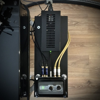

Корпус Piccolo имеет экранирование, которое отдельным проводом подключается к земле. Соединение происходит на лепестке сетевого фильтра разъема 220 В. в блоке питания. Этот экран никак больше не связан с платами хэдампа и б/п.
Данный тумблер разрывает это соединение.
Просто во время "экспериментов с кастрюлей", и потом уже в "бункере", данное заземление оказывало положительное влияние. Хоть и не всегда. Поэтому я и попросил предусмотреть такой тумблер.

Сообщение Евгений Михеев » 13 мар 2021, 13:46
Прошу извинить - дел много.
Во первых по проверке - после сборки я все подключил и отслушал - в положении тумблер включен шумы были минимальны, в положении отключен их становилось больше.
Теперь по соединениям -
Вот тут видно.
Лепесток фильтра соединен с корпусом блока и тумблером.

Сообщение poty » 13 мар 2021, 18:05
Ничего не понял, если честно.
Черный провод идёт от лепестка защитного заземления до тумблера. От тумблера идёт провод неизвестно куда. Непонятно, имеет ли корпус фильтра контакт с металлическим корпусом всего блока питания?
А ещё: зелёный провод точно припаян?

Сообщение Роман Мирошниченко » 13 мар 2021, 21:52
13 мар 2021, 18:05
По идее, он идет на "третий контакт" в разъеме LEMO. Оттуда на экран "бункера" Piccolo.

Сообщение Евгений Михеев » 13 мар 2021, 23:48
По зеленому проводу - это фото на момент когда еще не припаян, я в процессе делал фото.
13 мар 2021, 18:05
На разъем LEMO
13 мар 2021, 18:05
Да, имеет
