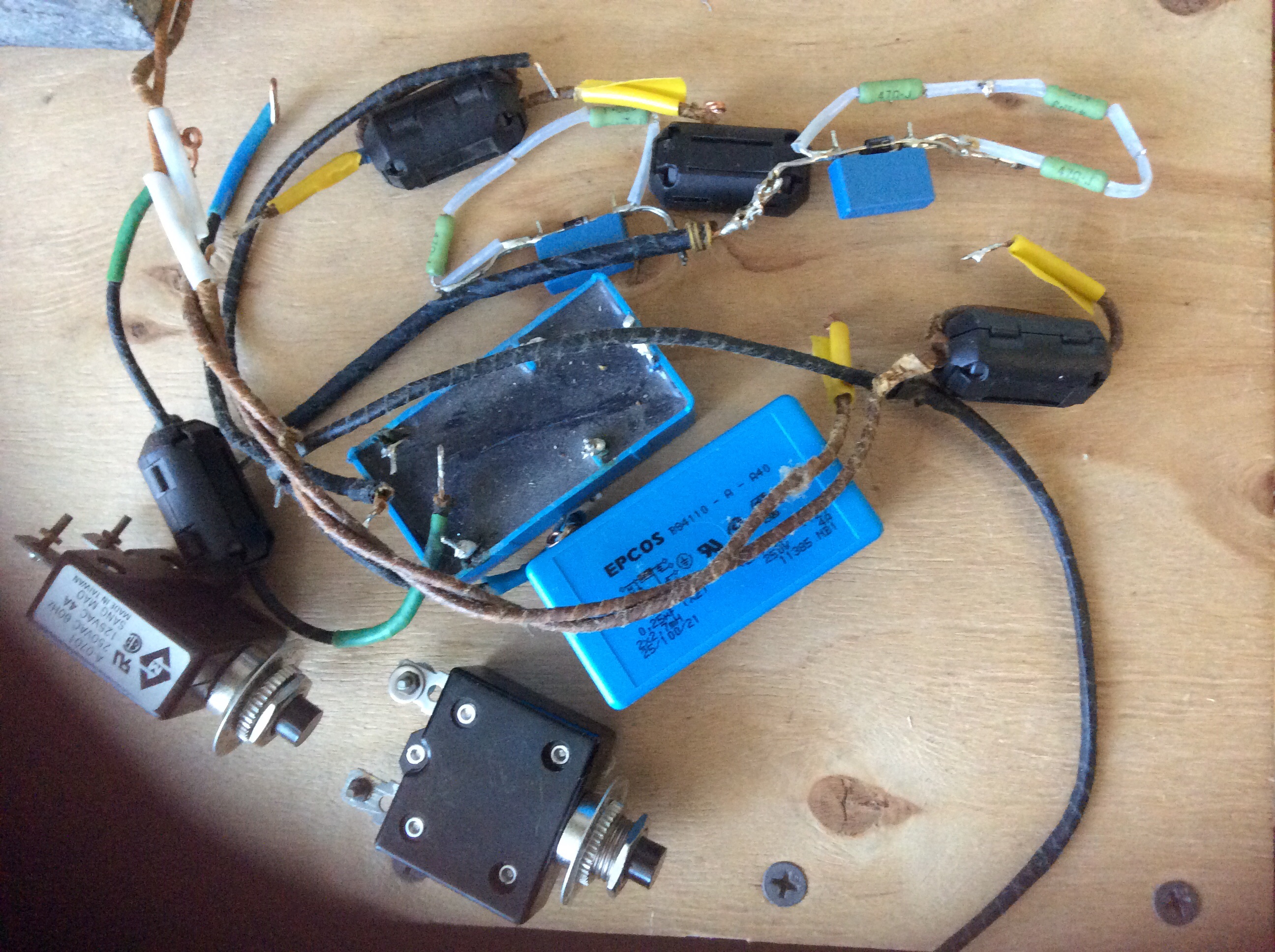

Михаил SM (Смирнов, на сундуке кажется), отвечал на вопрос вдохновления жизни в какой то тупой усилительный девайс. Не звучал и баста. Он ответил:" Запел". Поставил вместо сетевой хилой многожилки 2 мм моножилу в сетевую разводку. Я сел. Какая связь? Но этот пример запомнил.
Игрища с сетевыми концами? Чуть не в руку их творят. А с подстанции что в дом, квартиру идут сопли алюминиевые, толщиной на квартиру меньше, чем к девайсам. В общем по принципу кашу маслом...
Не запустил ещё. Очень получилась трудоемкая работа. Из узкого пространства выкинуть предыдущее барахло, воткнуть платы, что бы трансов не касались, подальше. В общем в процессе. Как раз на проводах споткнулся. Либо тонкие совсем в наличии, либо толсты, не лезут. Поэтому и написал.
Но так все нравится!!!
Извлеченная, за ненадобностью теперь, куча деталей

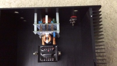

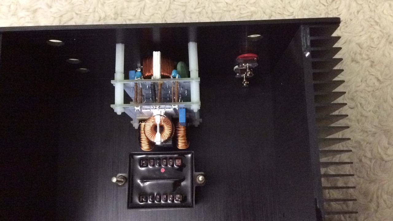

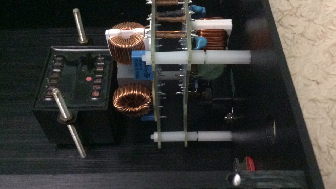

Итак, первый корабль со стапелей спущен.
Хорошие новости:
1. Обошлось без неожиданностей, все заработало сразу. Радует!
2. Пока возился с платами, оценил функционал по месту. Тут и искрогашение включателя, и сигнальная земля, и основная функция - подавления помех сети. Последнее инструментально проверить не могу. Но внутренний пункт удовлетворён. Отчасти. Надо остальные устройства изолировать.
3. Звук. Плацебо и так далее. Воздержусь. То, что хуже не стало, однозначно! Ощущения, что расчистилось и стало громче. Но это субъективно. Мож понапридумал. Все мои предыдущие пляски с сетью, ни разу не вызвали у меня резкого улучшения звука. Нужно время на прогрев и поболее материала знакомого послушать.
4. Понравился монтаж, все встало компактно и очень напоминает промышленные изделия. Монтажную Планку оставлять.
Из минусов писал выше, диаметр выходных отверстий увеличить. Их там 5 всего, нет параллельных, как на соединении плат, там то я банально по паре проводов кинул. А вот на выходе этот приём не проходит. И рекомендованный так же. Хотя это более моя проблема. В наличии оказались моножилы 0,8 и 1,6 мм. 1,2 и 1,0 чего то неожиданно закончились. Использовал 0,8 мм.
Следующий претендент, ушной усилитель уже получил сендвич сетевого фильтра. Теперь возьмусь за него.
Под фильтром в аккурат ответная часть сетевой вилки встала. Оптимизировал!
