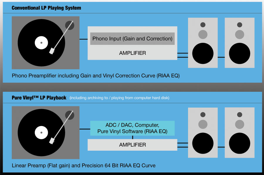

Pure Vinyl™
Сообщение Роман Мирошниченко » 16 окт 2017, 14:32
Возможно то, что нужно? И под Mac!
http://www.channld.com/purevinyl/

Погружаюсь в PURE VINIL!
Пока впечатляет. Похоже на то, что я и хотел.
Завтра отвезу DUAL в офис.
"Для опытов" (Трое из Простоквашино) :-) .
По итогу первого дня...
Сообщение Роман Мирошниченко » 17 окт 2017, 15:15
Что-то этот "орешек" не получилось разгрызть с наскоку.
Перевод получается дурацкий. Много непоняток. Вроде программная RIAA-коррекция, а в перечне рекомендованного оборудования фонокорректор. :insane:
