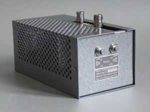

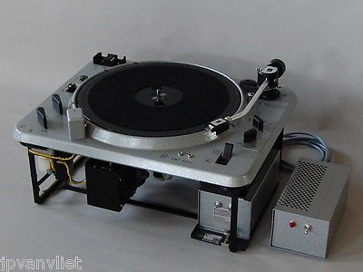

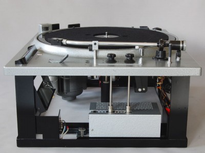

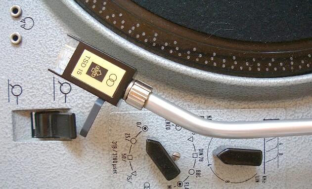

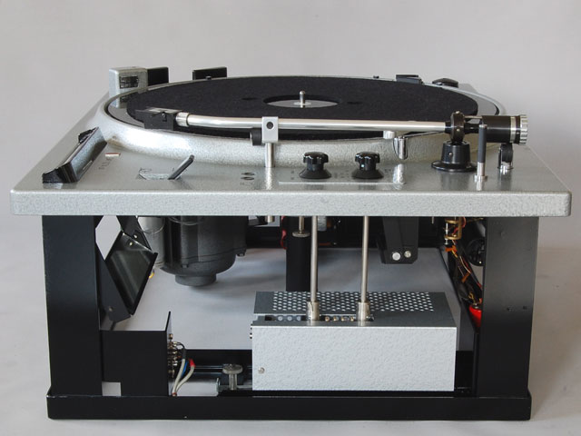

TIM2 писал(а):Примером тому могут служить студийные проигрыватели EMT 930 (R-80) с корректором EMT-139st, MECHLABOR SL-101 и SL-102 и др..
Разве там не отдельным блоком идет корректор?
s-l300 EMT 930.jpg (10.46 КБ) 23096 просмотров
EMT 930.jpg (18.75 КБ) 23096 просмотров
Вот на 927-ом хорошо видно, как эти тумблеры к корректору присоединены.
Вот где "ЛЕГО" :-)

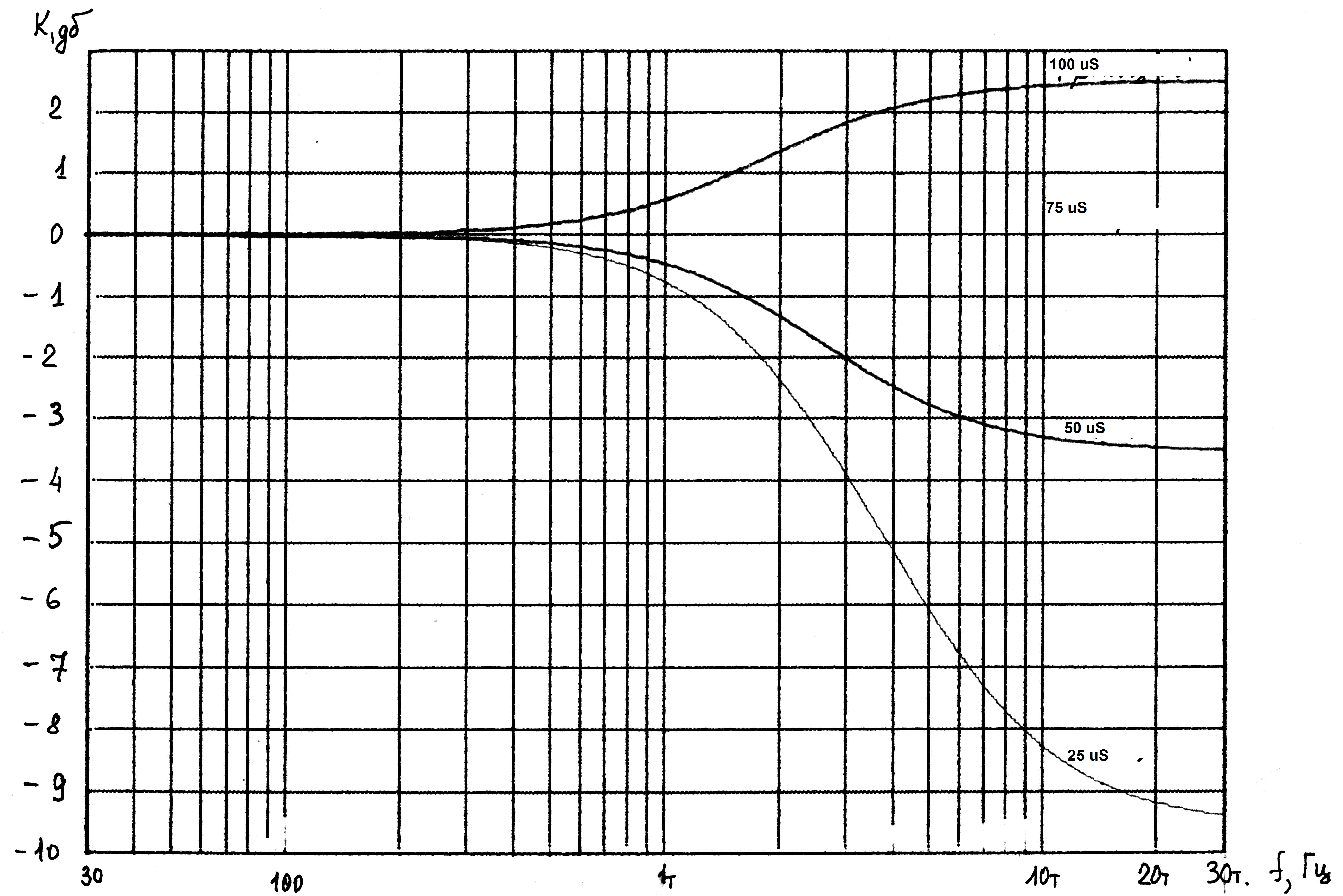

Если в корректоре "зашита" RIAA (75/318/3180 uS), то при воспроизведении пластинок, записанных с другими стандартами, получится то, что на рисунке.
Роман Мирошниченко писал(а):Вы, кстати, свою позицию так и не обозначили.
Моя позиция в этом вопросе проста - пользовался переключателем коррекции с 1976 года. :smile:
vs???
