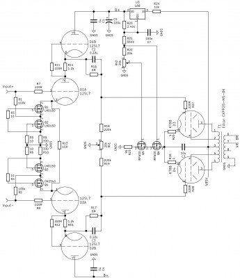

Не хотел выкладывать в общем доступе, но размещение в закрытом разделе не дало возможности переслать схему по назначению. Выкладываю здесь! :-)
Хотелось бы отойти от многолетнего использования LM317HV и избавиться от переменного резистора в цепи сигнала. Вот - первый вариант такого процесса:
R17=R19=1R
Ошибка на схеме.
Сообщения: 4485
Поблагодарили: 360 раз
Сообщение Евгений Михеев » 14 ноя 2017, 09:14
Вот и я для себя наметил такие изменения :-)
Думаю, это огромный шаг вперёд.
Я ограничен радиаторами на усилителе, если будет миниплата наподобие той, что делал Ян - я однозначно присоединюсь к заказу, если оный будет.
Я ещё хочу отказаться от ООС, ни разу не пользовался и вряд ли стану.
Сообщение poty » 14 ноя 2017, 10:03
Евгений, если Вы читаете ветку OddWatt Брюса, Вы поймёте, почему я выложил сюда эту схему. Обычно я очень осторожен в модификации оригинальных схем, авторы этого очень не любят.
Исходя из опыта, могу сказать, что балансирующие цепи здесь - только предосторожность. Как правило, мощный каскад балансируется сам, даже с неподобранными лампами.
Создать плату под это решение очень легко. Нужно только понять что в неё втиснуть.

Сообщение Евгений Михеев » 14 ноя 2017, 13:05
Я Вас прекрасно понимаю!
По моей практике балансировка нужна, лампы уплывают, причем я подозреваю из за нагрева подстроечника. Ибо плывут во времени, через час работы все встаёт на места.
Что втиснуть - тут по минимуму. Я бы оставил переключение кт120/88 на тумблере, и впаял бы его в плату, оставив внутри корпуса, как защиту от оплошности. Сами dn на плату, с возможностью загиба, как диоды на плате выпрямления. Да и хватит, наверное
R17 и R19 чисто соединительная функция?
Сообщение poty » 14 ноя 2017, 13:57
R17, 19- контроль тока.

Сообщение Евгений Михеев » 14 ноя 2017, 16:00
Может 10 Ом, чтоб зря не греть, или лучше 1 ом.
Но, полагаю, тут свобода выбора.

Сообщение poty » 14 ноя 2017, 16:25
Евгений Михеев писал(а):Я бы оставил переключение кт120/88 на тумблере
С этим проблема. Реально каскод на DN2540 работает до 100-120мА. Т.е., обеспечить 90мА для КТ88 - вполне себе может, а вот 130-140мА, для КТ120 - уже будут проблемы. Для того, чтобы это работало, нужно подавать некоторое положительное смещение и на верхний и на нижний транзисторы в каскоде. Возможно, но возникает уже значительное усложнение. Можно использовать два источника впараллель - но тоже уже становится неэлегантно.
Кроме того, стоит ориентироваться на рассеяние тепла. При 40В смещения КТ120-х нужно добавить примерно 10В для работы CCS на DN2540. Итого 50В*0,14=7Вт.

Сообщение Евгений Михеев » 14 ноя 2017, 16:56
Согласен, да и вообще, лично я пришел к выводу что между кт120 и 88 разница не запердельна, при стоимости кт88-х в разумных пределах, проблемах со 120-ми, описанными Брюсом и серьезным нагревом 88е смотряться предпочтительнее лично для меня. Итого можно назвать вариант кт120 даже избыточным.
