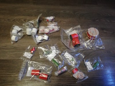

Таки докупил все детали для кроссовера
Впечатлили 47uF, массивные)
Отдельно стоит отметить Mundorf Evo - корпус полностью пластиковый, никакой отклеивающейся пленки. Куда лучше предыдущей реализации по тактильным ощущениям.
