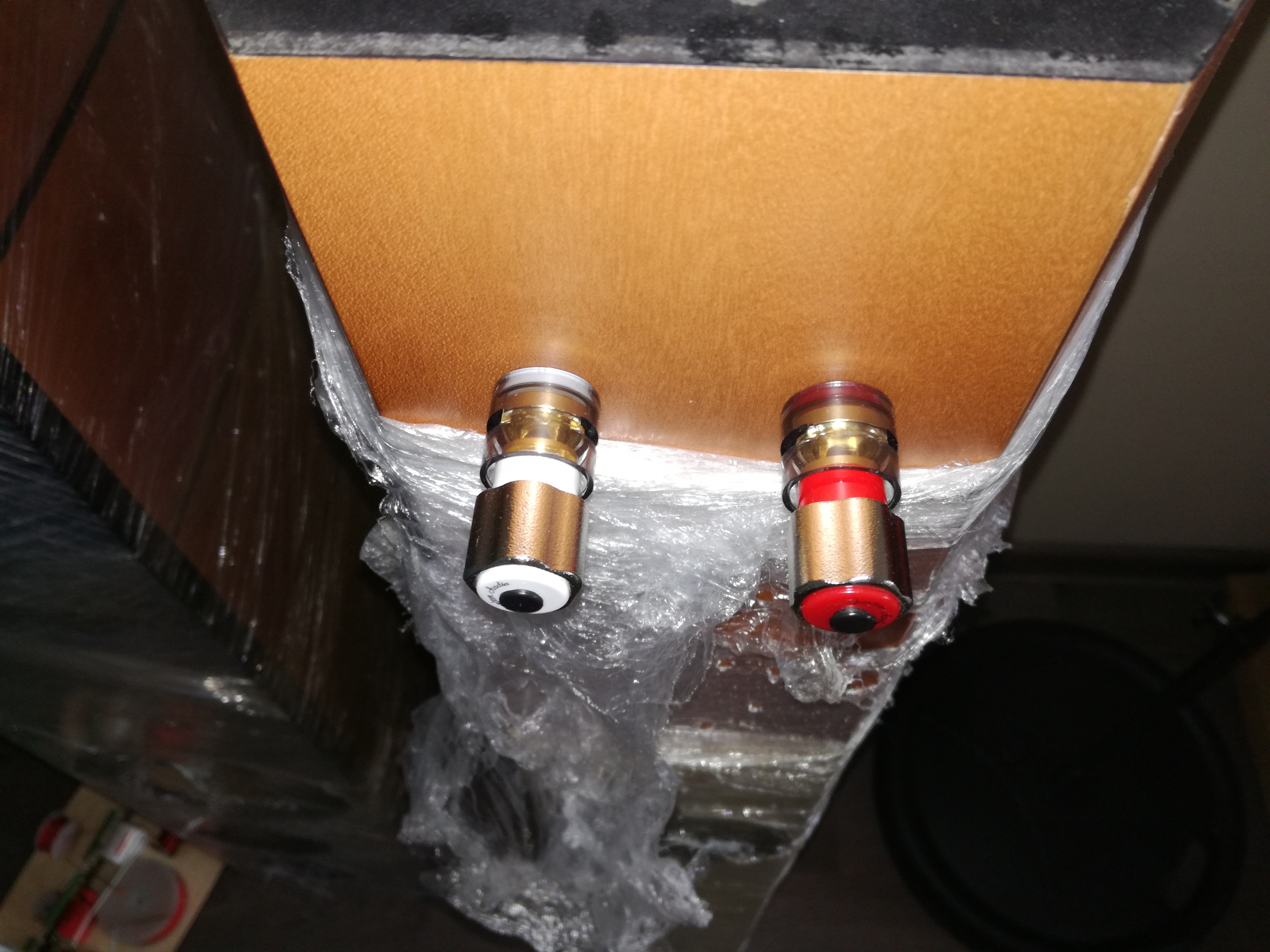

Установил разъемы
Сообщение Роман Мирошниченко » 03 май 2018, 12:36
Что за разъемы такие красивые?

Сообщение Евгений Михеев » 03 май 2018, 12:41
jantzen У меня такие же на моноблоках стоят
http://www.jantzen-audio.com/wp-content/uploads/2 ... gs-Binding-Posts-Terminals.pdf

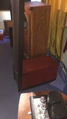

А эта "пипка" торчащая... это часть дифузора или она не движется?
Евгений Михеев писал(а):чуть подзакрытая, как раз для рока в самый раз
А, Вы только рок слушаете?
