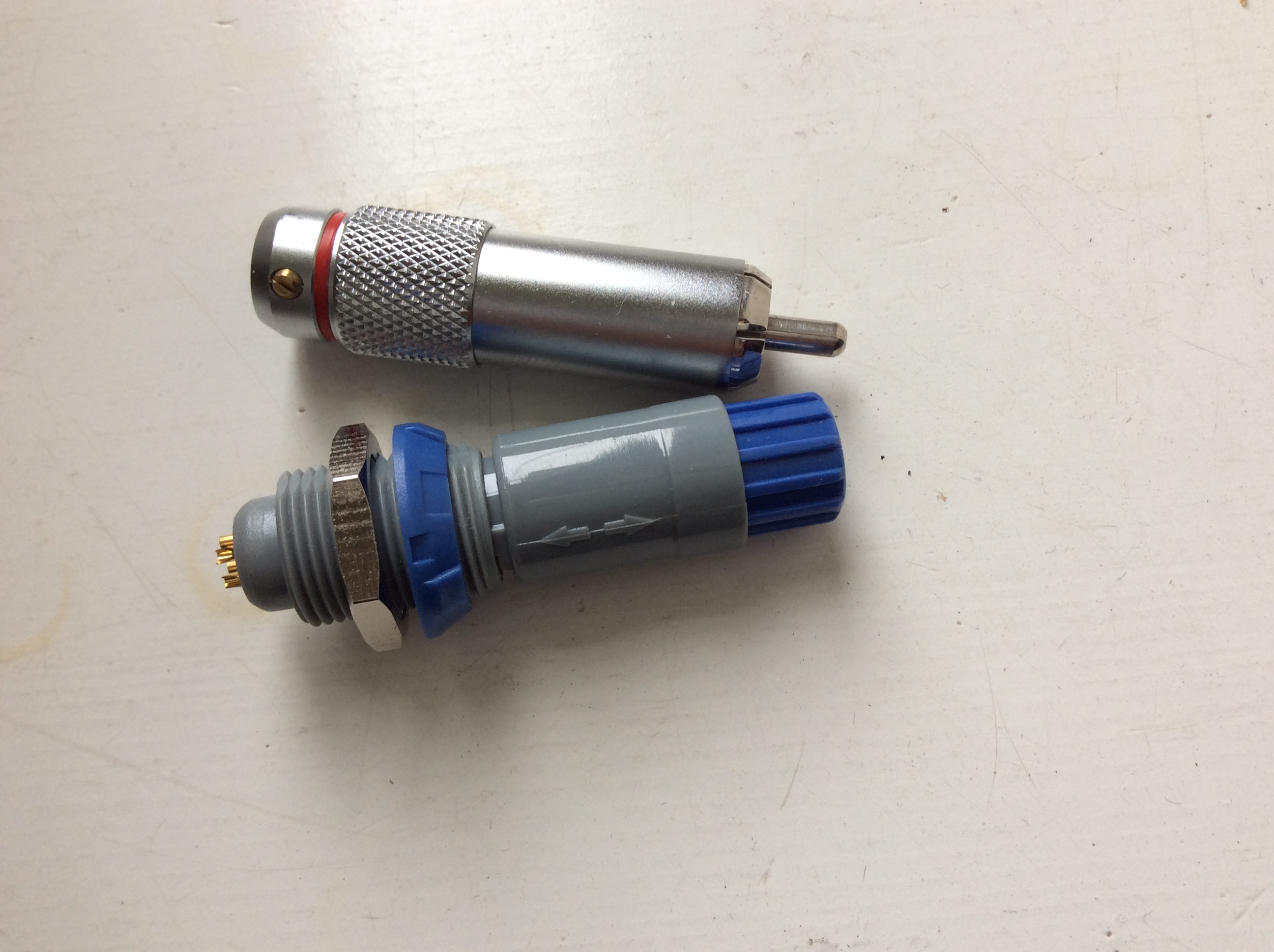

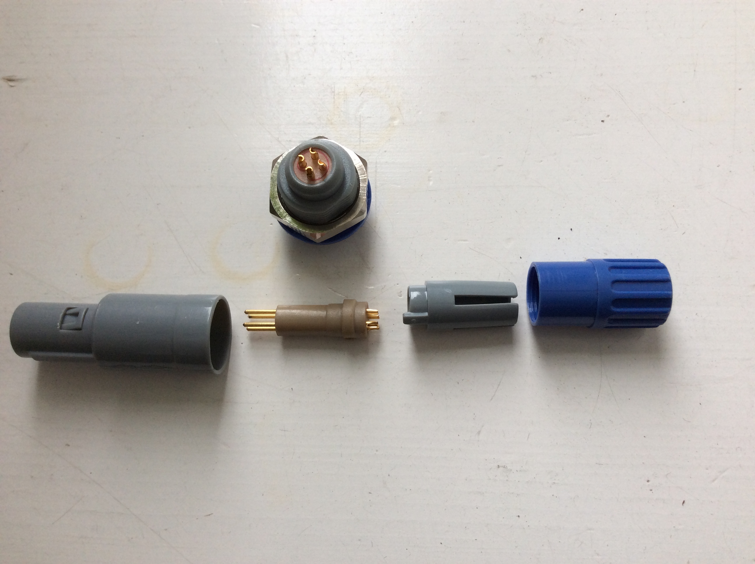

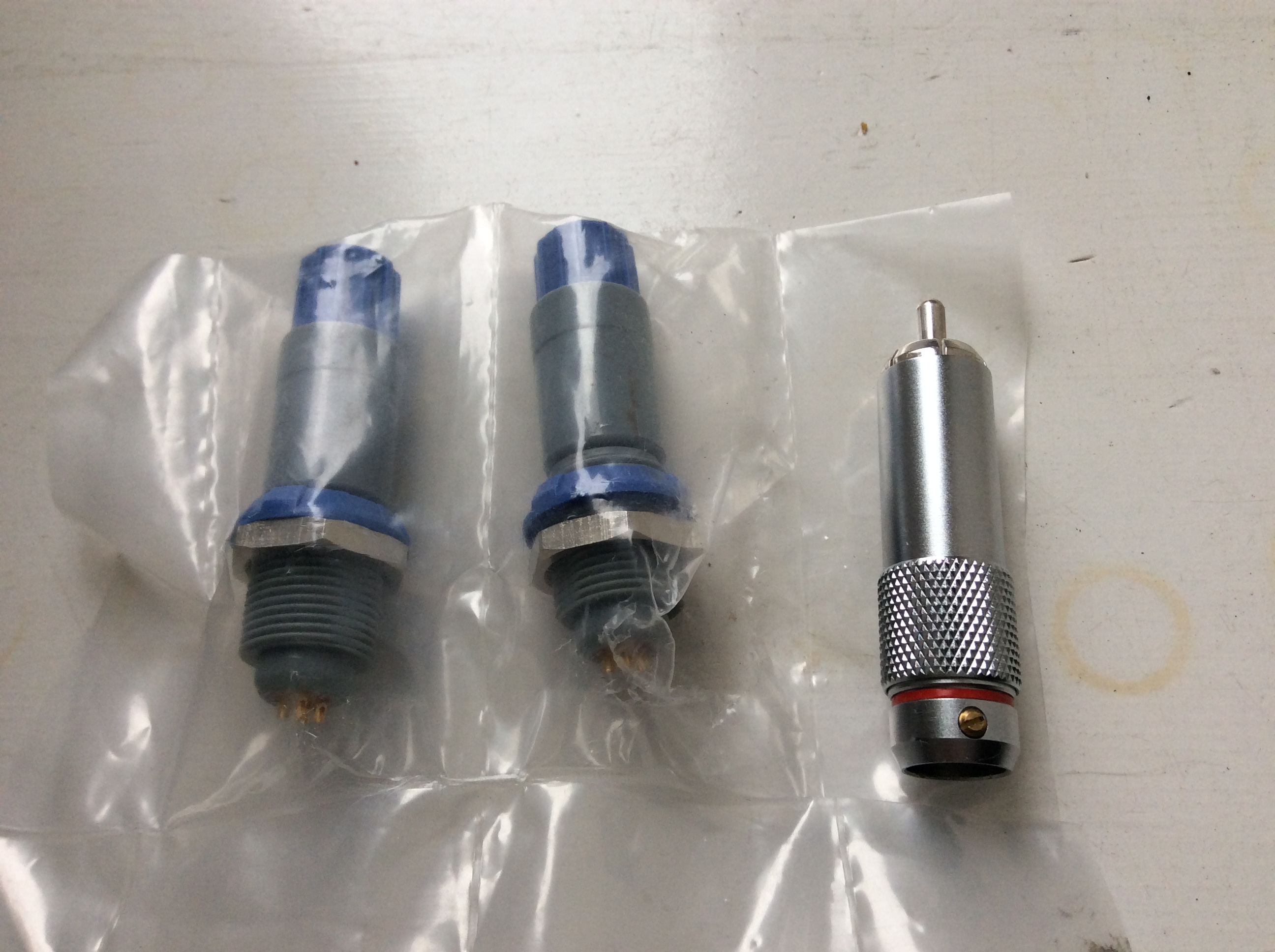

Я не пробовал и не уверен, что данный разъём органично впишется в звук на выходных терминалах. Там идут уже солидные сигналы более чем в 1000 раз мощные. 500 mV например и более. Поэтому земляной провод обязан быть Толстым ( в сравнении с МС сигналом-0,25 мВ Denon 103). По этой причине RCA разъемы там на месте, кроме вариантов XLR, где используется 3 провода. Я потому и применил 3 pin. Вдруг развезет на баланс когда нибудь? А так можно и 2pin поставить. Или наоборот 12pin.
Как и обещал, фото пластиковых Lemo 4 pin. Сначала попались они, потом подвернулись парочка 3pin.
В таком виде получал
В сборе мама- папа состыкованы, в сравнении с обычным RCA- папа
В разобранном виде папа и мама выше со стороны пайки
