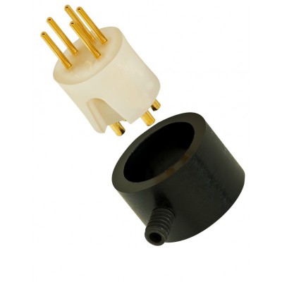

Ну, я пока не могу грамотно решить вопрос с их установкой. Я даже хотел делать сразу две конструкции: на нувисторах (допустим, для себя) и на обычных лампах...

poty писал(а):Ну, я пока не могу грамотно решить вопрос с их установкой.
Не первый раз я "гуглю" этот вопрос... ничего красивого.
Более всего, мне нравится тема сменных плат. Во-первых - оригинально. Во-вторых, сменные платы - как шеллы в коробочке. "Богатство", запас на будущее.
Если опираться на пины, что Евгений приобрел, логичный шаг - заказать керамические панельки под них. Но, по-любому, нувисторы очень неустойчиво выглядят на своих ножках. Вставлять их в пины, еще то искусство потребуется. Не факт, что любой сможет.

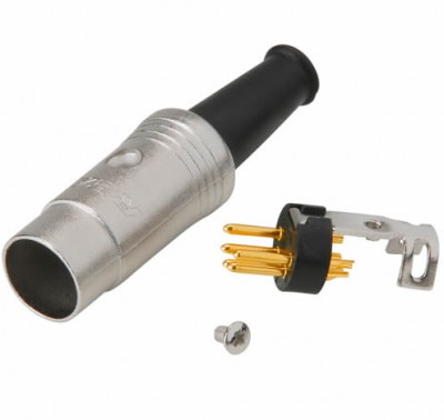

Если DIN-разъем использовать?
[upd=1526756857][/upd]
Это дорогой... Но пины подходящего диаметра. Думаю, ножки нувистора в них впаять самое то.

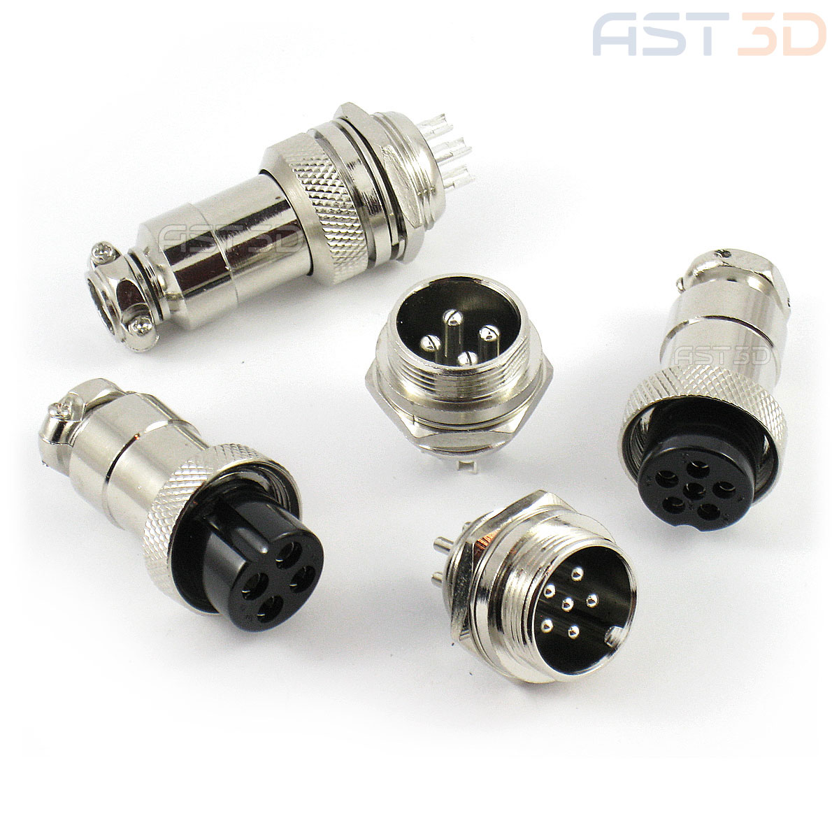

По-проще...
[upd=1526757447][/upd]

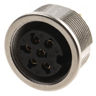

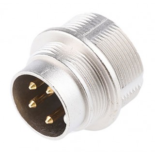

Например:
Вот она идея моя!
На плате "мама", а в "папу" впаян нувистор. Только ножки одеть в кембрики и общую трубку изоляции сверху... По-круче лампы смотреться будет. :twisted:

Роман Мирошниченко писал(а):Если опираться на пины, что Евгений приобрел, логичный шаг - заказать керамические панельки под них.
Я как раз думал впаивать пины в плату, а нувистор вставлять в пины

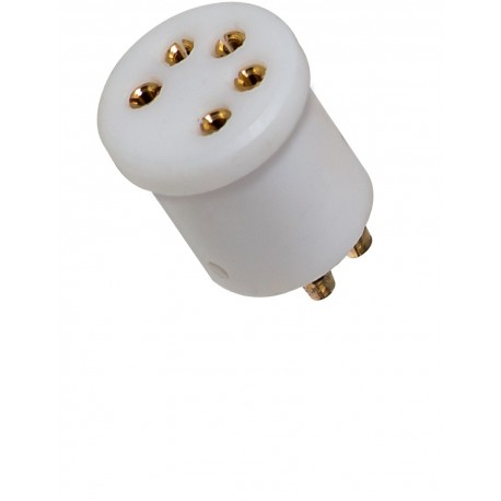

Роман Мирошниченко писал(а):у нувистора удобные ножки для этого?
В том-то и дело, что у "маленьких" нувисторов, по крайней мере тех, что я видел, ножки наращены именно для пайки. Кроме того, крайне тяжело будет удостовериться, что все ножки попали в соответствующие гнёзда, особенно на густонаселённой плате. И самое главное - выбора в нувисторах практически никакого, хотя признаю, что существуют (для некоторых) вполне взаимозаменяемые импортные аналоги.
Идея впаивать нувисторы в разъёмы - хорошая. Остаётся только найти недорогой и удобный разъём для этого.

poty писал(а):Остаётся только найти недорогой и удобный разъём для этого.
Вот, уверен, это и есть верное направление!!!!
Сообщение Роман Мирошниченко » 20 май 2018, 15:40
Нужно ведь DIN-гнездо для впаивания в плату. Такое бывает?
Если разъем с качественными пинами, он дешевым точно не будет.
