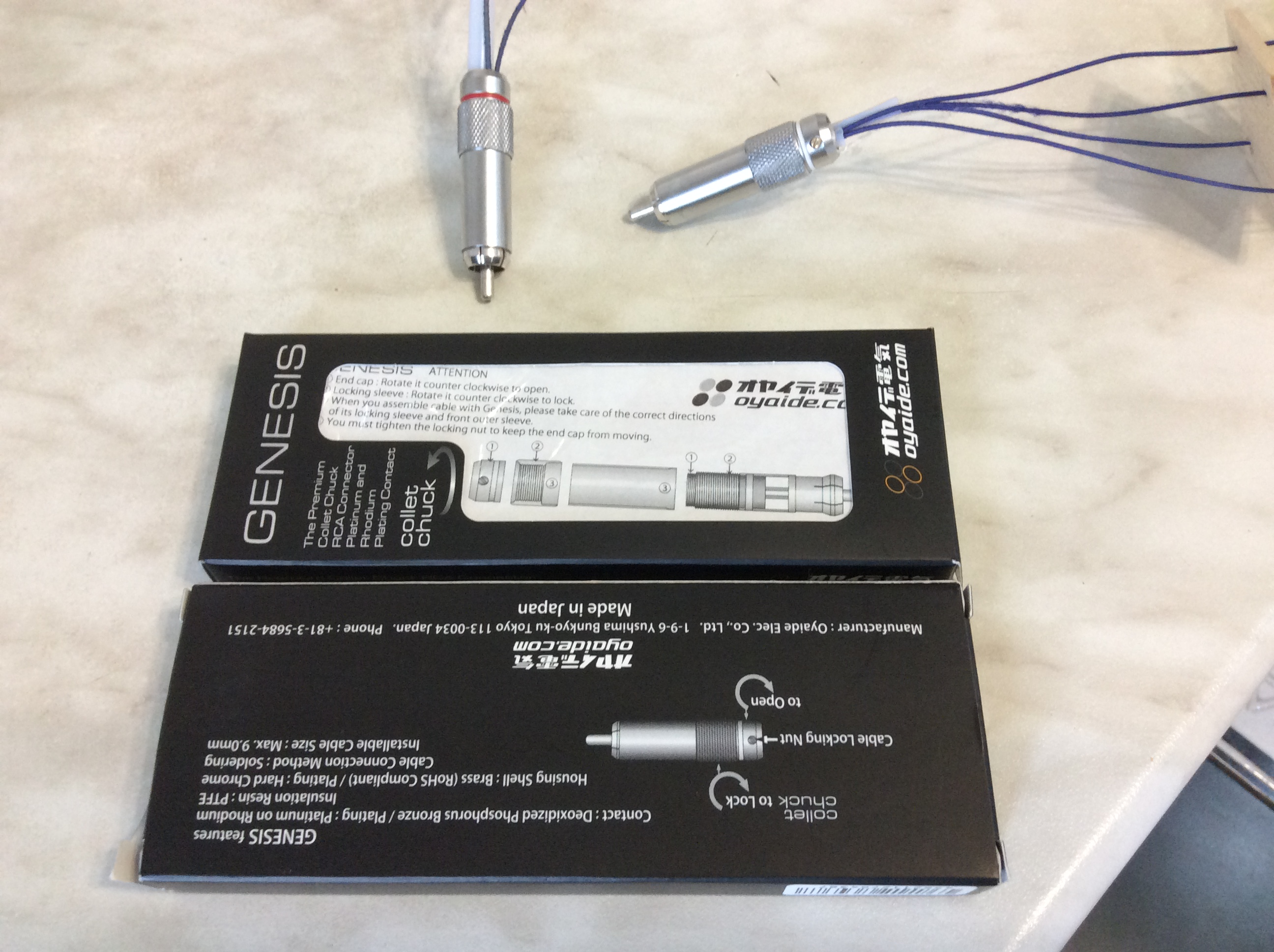

В общем никак не мог собраться и сделать себе антифазный межблочный кабель. Хотябы. В акустических соединителях этот приём также очень приветствуется аудио сообществом.
Лучшими у меня проводами стали самодельные, с лучшими из моей тумбочке разъёмами Oyaide Genesis. Настоящий Made in Japan, без выноса фабрики в поднебесную.
Мои провода до апгрейда

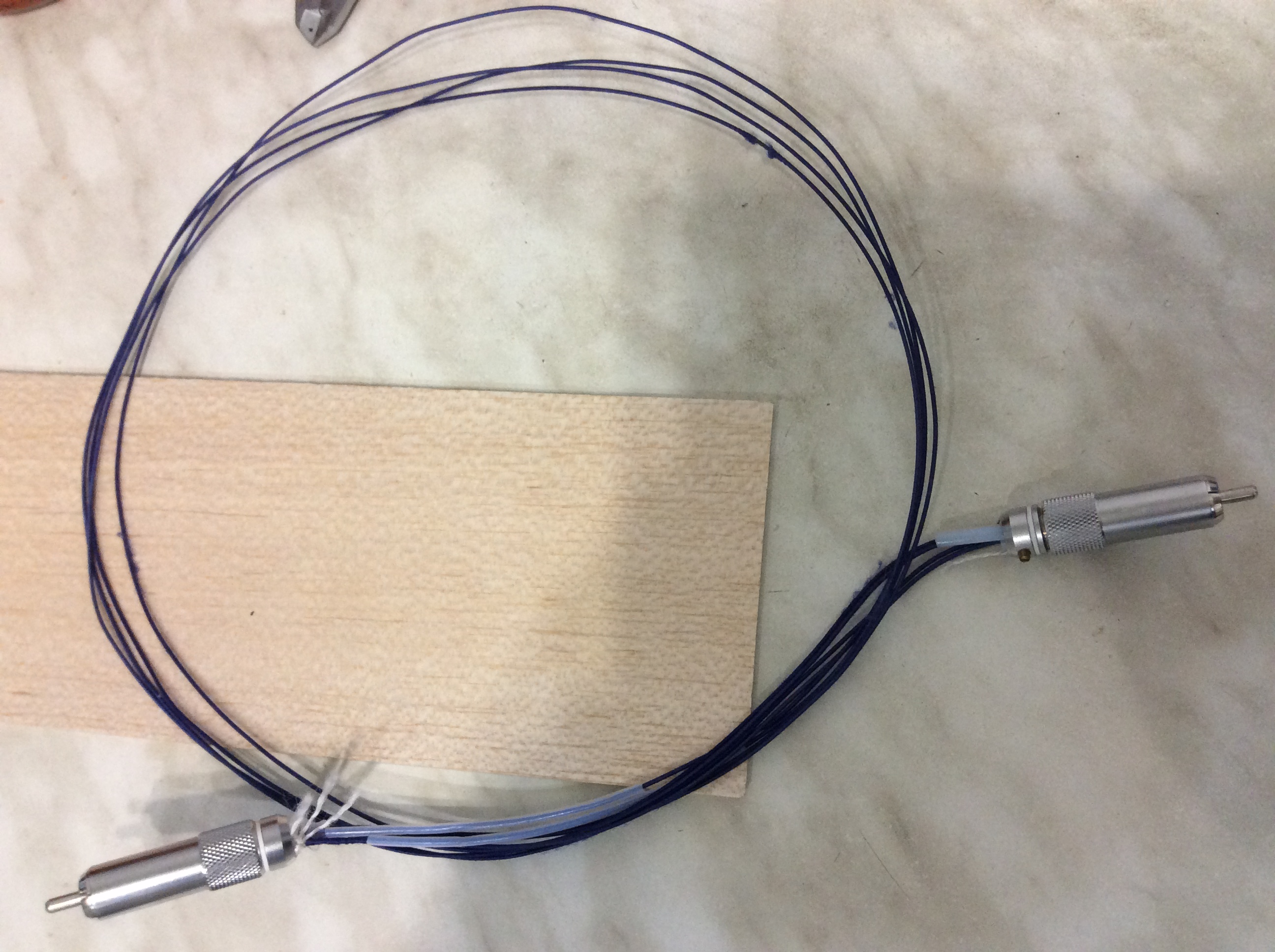

Я их сразу спаял по принципу антифазы (согнул пополам провод, сложил, получил одну жилу из двух проводников на землю, аналогично вторую - на сигнал). Но сами проводники в пространстве крестом не разнёс. Нечем было. Это были мои лучшие межблоки.
Есть в наличии ещё варианты, три заводские и один межблок от мастера умельца. Михаилом зовут. Его межблок, воткнутый мной на выход тюнера FM, сделал чудо с попсой из приёмника в своё время. Переиграл мои Monstr и Viper. Сам в шоке, колдун белой магии.

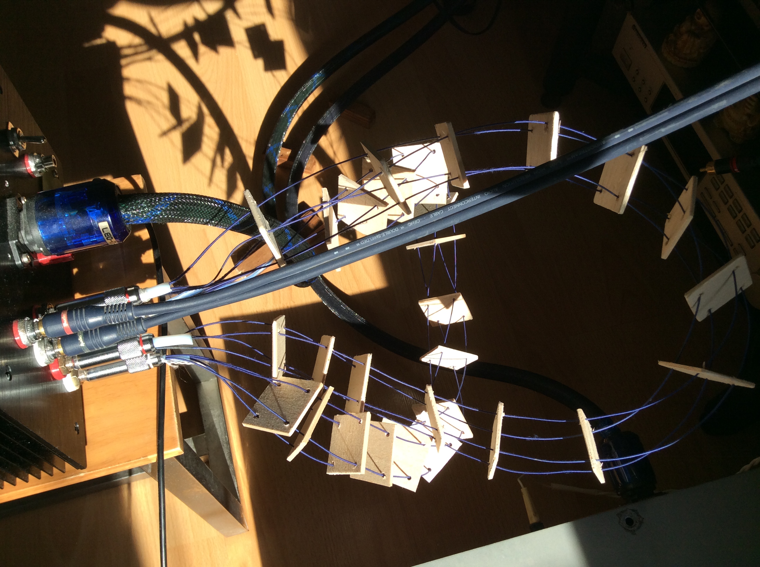

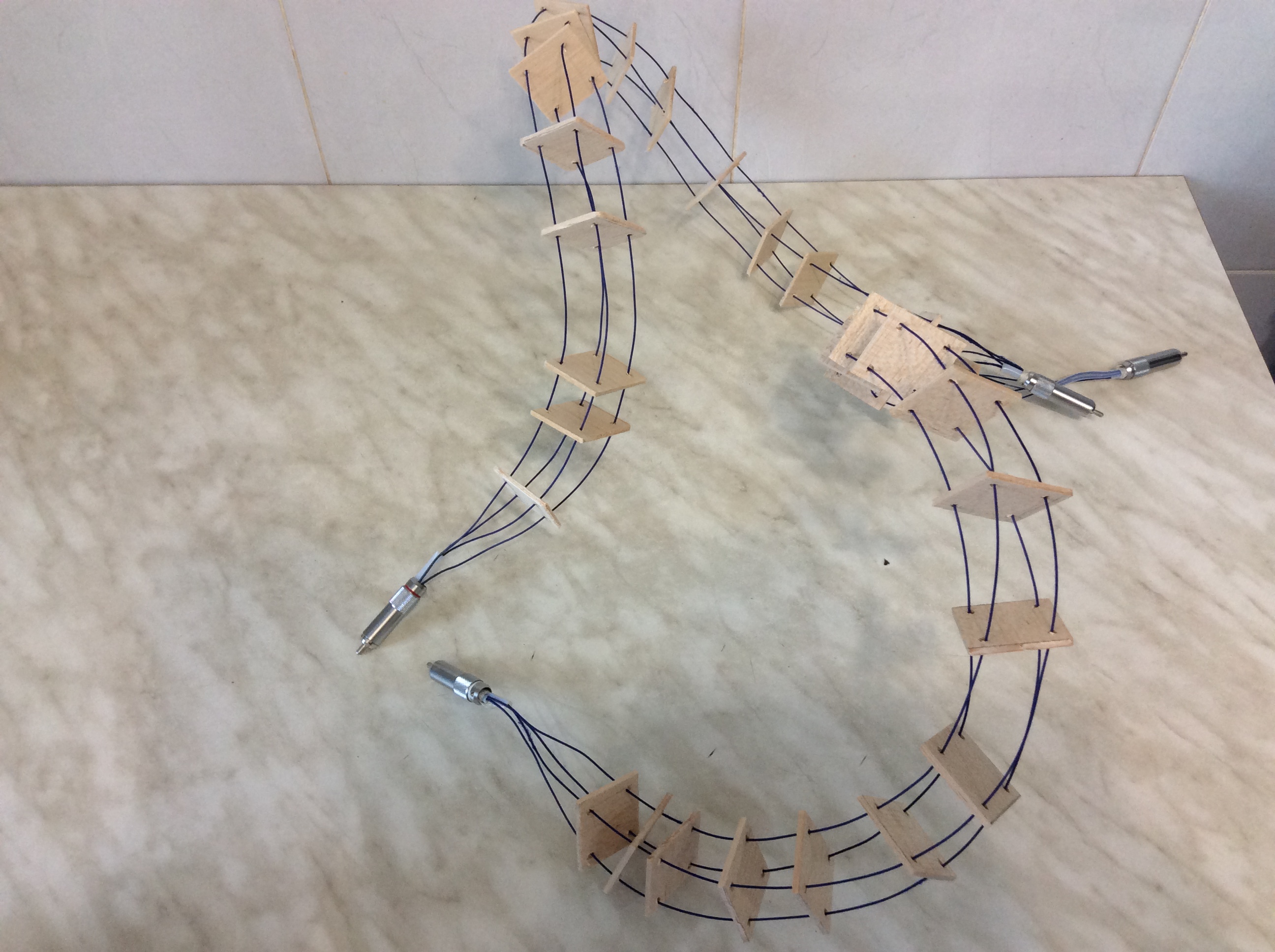

И вот наконец я сподобился, нарезал из бальзы (самое лёгкое дерево, используемое в кружках для авиамоделизма и прочее), квадратики 40х40х3 мм. Просверлил отверстия, отпаял одну сторону проводов от разъёма (с той стороны, где был разрыв проводов) и разнёс проводники в пространстве на 28 мм примерно.
В общем с этой ёлочной гирляндой пошёл тестировать звук. С одной. У меня играл с компа Foobar на ЦАП /memberlist.php?mode=viewprofile&u=236
Ёлочная гирлянда
А с его выходных разъёмов через межблок звук входил на ушной усилитель в этом же корпусе. С линейного выхода ушного усилителя звук шёл на усилитель НЧ и далее на акустику. Акустика - самое слабое звено в моей системе на сегодня. Вот через неё что то и играло. Я поставил на один канал эту гирлянду смеха и???
Гирлянда в деле на ЦАПе-ушном усилителе
Бегом побежал переделывать второй кабель. Такие разительные улучшения я услышал, со своей далеко не выдающейся по звуку акустикой.
Когда сотворил второй, уселся основательно слушать музыку, сначала через акустику, потом через наушники. Улучшения коснулись в первую очередь НЧ. Басы опустились ниже и удовольствия в целом прибавилось! Звуки разделились и сфокусировались сильнее, чем было ранее, от музыкантов.
По измерениям получилось около 2-х кратного снижения ёмкости кабеля: с 60 до 35 пФ. Сопротивление, понятное дело не изменилось. Провода те же, разъемы, припой также не изменены!
В общем и целом результатом очень доволен. Давно надо было это сделать.

Сразу оговорюсь о недостатках данной конструкци: НЕУДОБСТВО. Именно могучие/несгибаемые, по определению Ю. Макарова. Ну мои, допустим, гнутся, до 39 см в окружности им очень далеко, только 16 см., но сечение есть? Из за большого суммарного сечения, ими оперативно в недрах стойки не поэкспериментировать.
Вот хочется попробовать вариант с выходных трансформаторов корректора напрямую этими проводами к ушному усилителю подцепиться? А уже с ушного на УНЧ. Ан нет. Тут анодные хвосты, накальное питание, маленький зазор, для мучений по коммутации. В общем за удовольствие приходится платить. Конечно я подключу их. Но надо будет отключить корректор, дождаться остывания выходных ламп (чтобы не обжечься, выходные гнезда совсем рядом). Извлечь выходные лампы. Потом обратный отсчёт. Оперативно, по-быстренькому не получится.
Во вторых, я ошибся в выборе толщины деревянных пластин. Приобрёл 3 мм, а они гуляют по проводу. Скользят. Нужна большая толщина. Сегодня бы я заказал бы 8-10 мм толщины пластин. Типа такого.
Ну, и сечение, если есть возможность, следовало бы попробовать помощнее в сечении. Хотя и сейчас бас улучшился, но вероятно резерв не исчерпан. Есть куда расти. У меня есть более толстый вариант проводов, я из них в одну жилу выход с корректора организовал, без антифазы использую, но тогда придётся их резинками от экспандера фиксировать. Действительно не сгибаемые получатся.

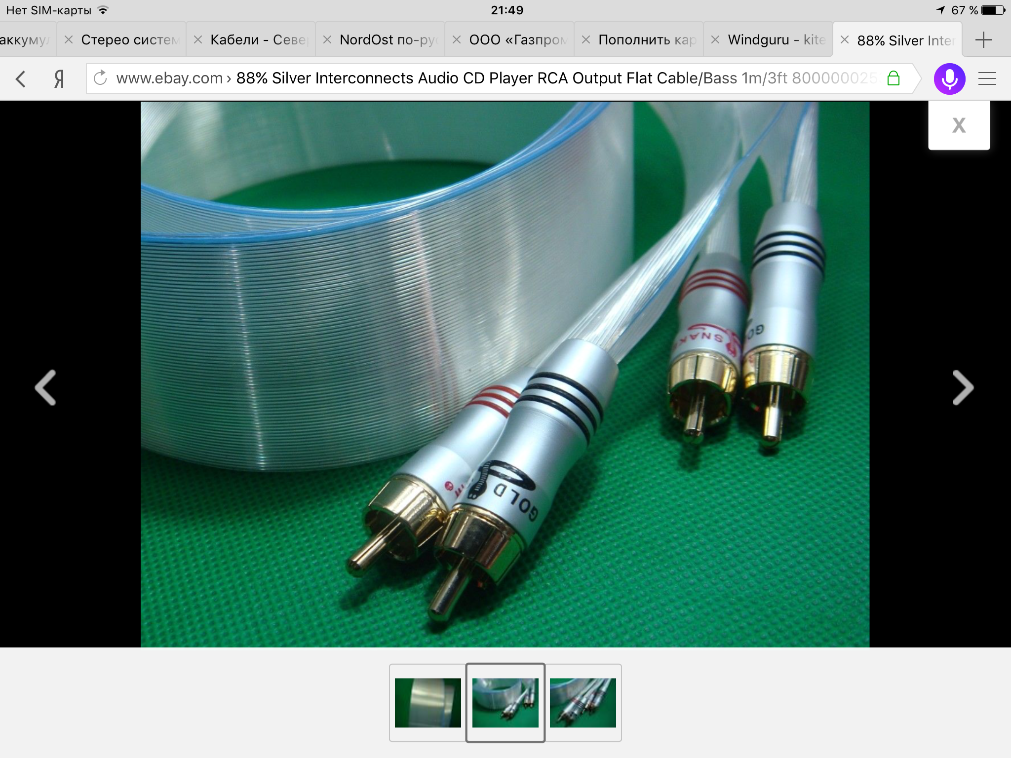

То же разнесение проводников в плоской ленте а'ля Nordost.
China
По крайней мере родоначальник этих лент из фторопласта ( Nordost) просит за этот приём совсем не подъемные средства.

Я ошибаюсь, или разница всё-таки есть между этими проводами? В Nordost каждый проводник обвит чем-то (видимо, для создания воздушной прослойки), а в китайском применён просто провод в изоляции, без прослойки?
Судя по соотношению размеров провода и разъёмов сечение провода (что Nordost, что китайского) явно не рассчитано на более-менее мощные АС. Ну, допустим, для АС от 100Вт с обычным электродинамическим динамиком, да ещё, не дай бог, фазоинвертором - это прямой путь к гудежу на НЧ.

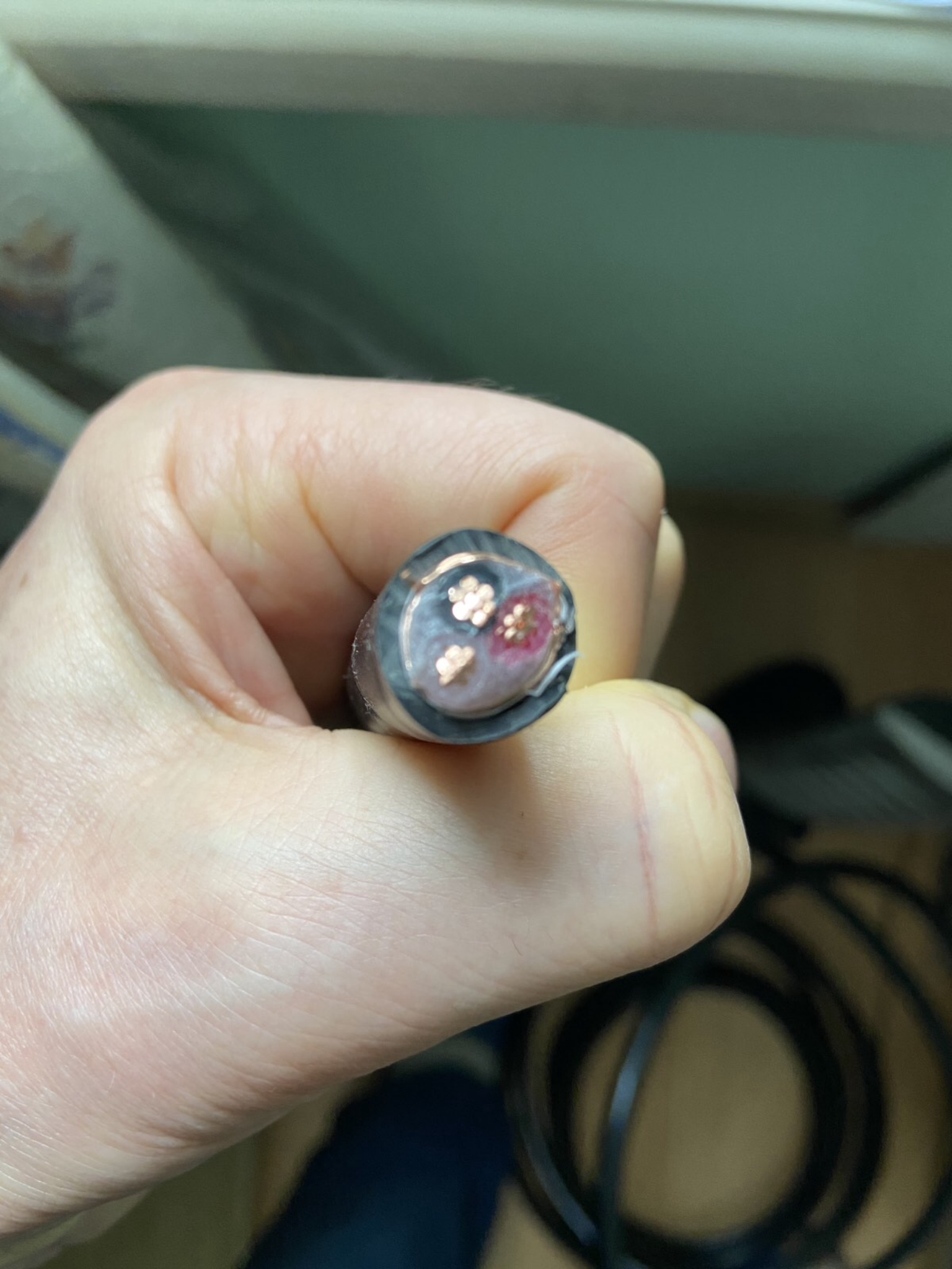

Решил сюда воткнуть отчёт об очередной субботней поделке. Давно, ещё после запуска первой версии своего сетевого фильтра, озаботился апгрейдом сетевых проводов. И вот....

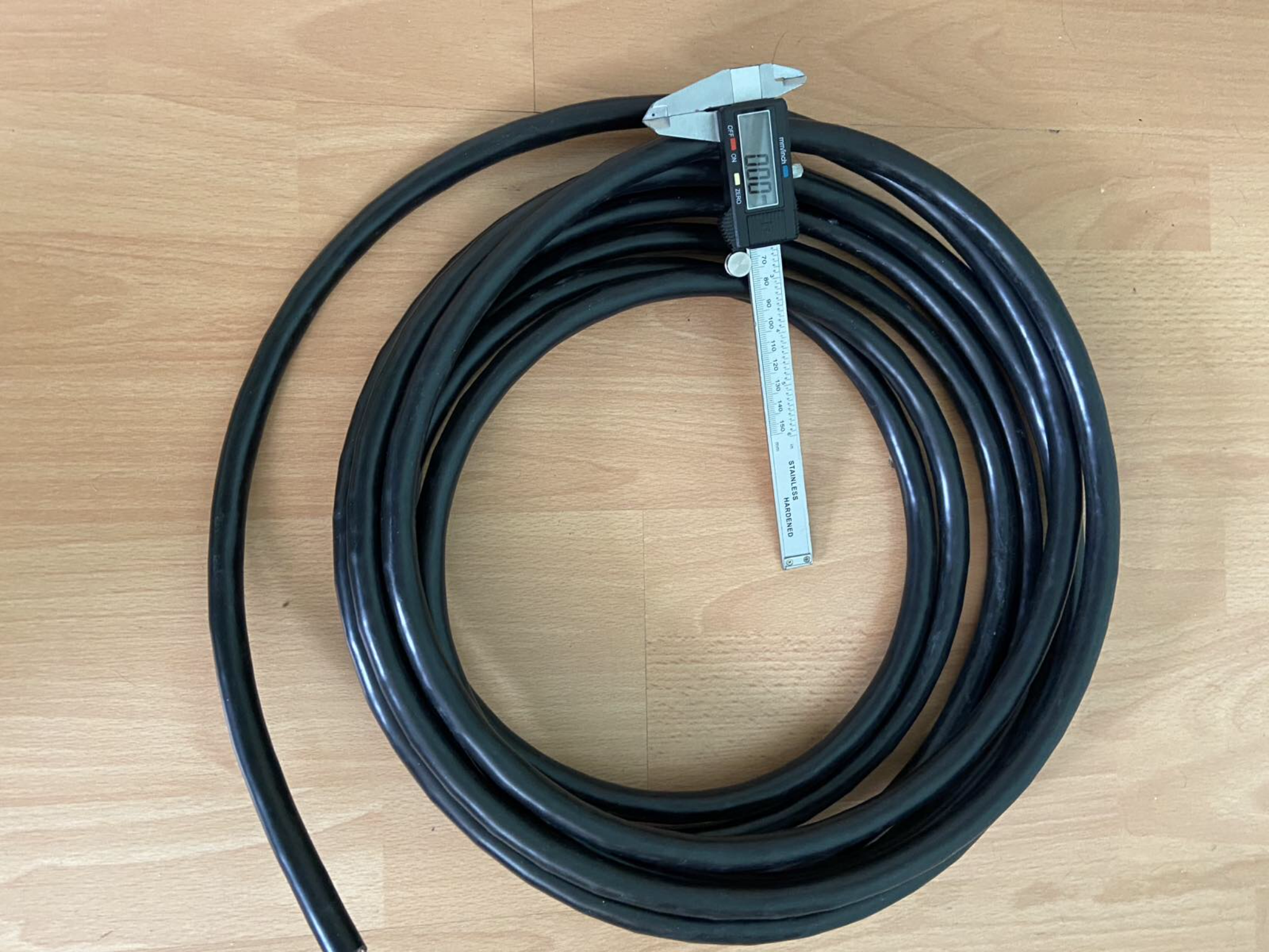

Получил сетевой кабель 8 метров.
Бухта нового кабеля.
По ощущениям весьма тяжёлый. Неужели правда медь? Это мой первый опыт самодеятельности с сетевыми проводами. До этого приобретал на Али готовые. Насколько точно кабель из Японии, утверждать не возьмусь.

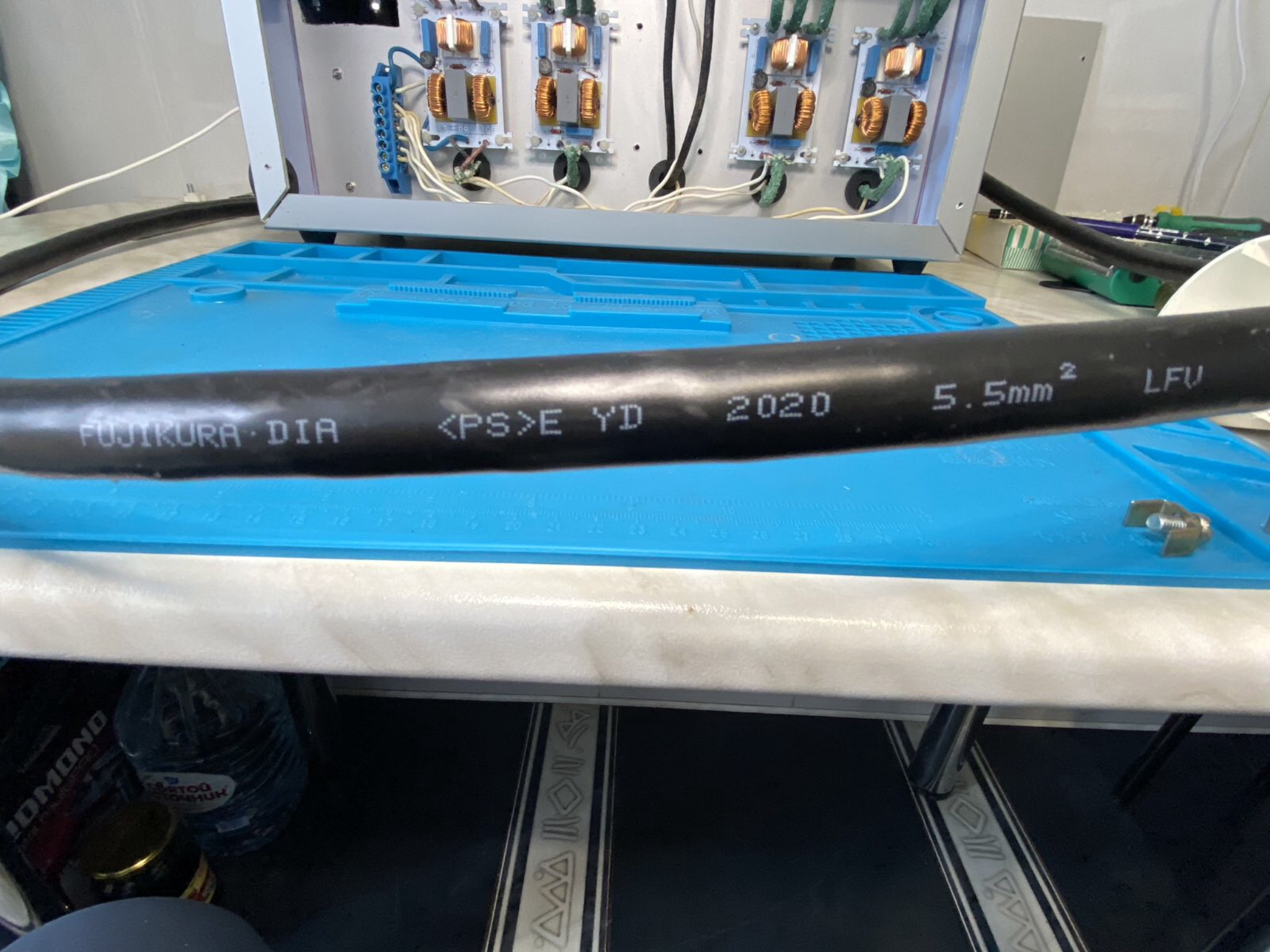

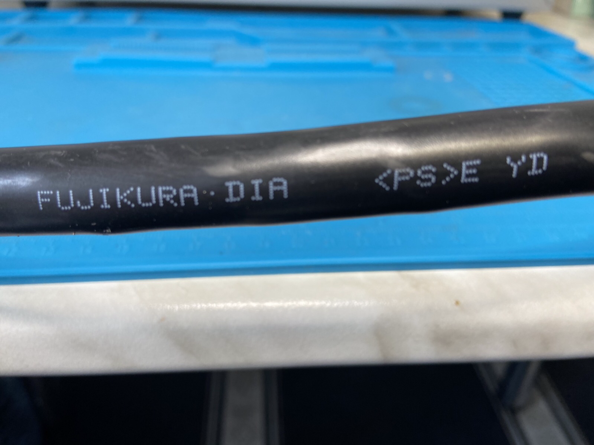

Маркировка
Маркировка

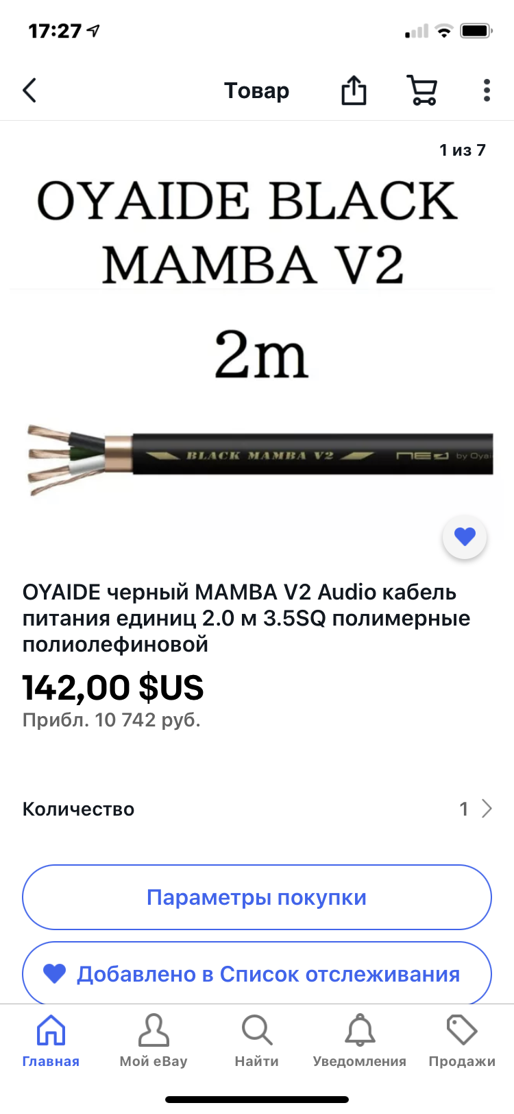

Сам смотрел на японских продавцов: либо Россия под запретом транспортировки. Либо из Германии, но цена доставки выше стоимости самого кабеля. Вообще то продавец его позиционирует как линейный, для прокладки линии от этажного распределительного щитка до розетки для музыкальной аппаратуры. И вполне справедливо. Кабель очень жёсткий. Это обусловлено даже не только большим сечением проводов, яко бы 5,5 кв. мм, каждая из трёх жил, а ещё и медным экраном.

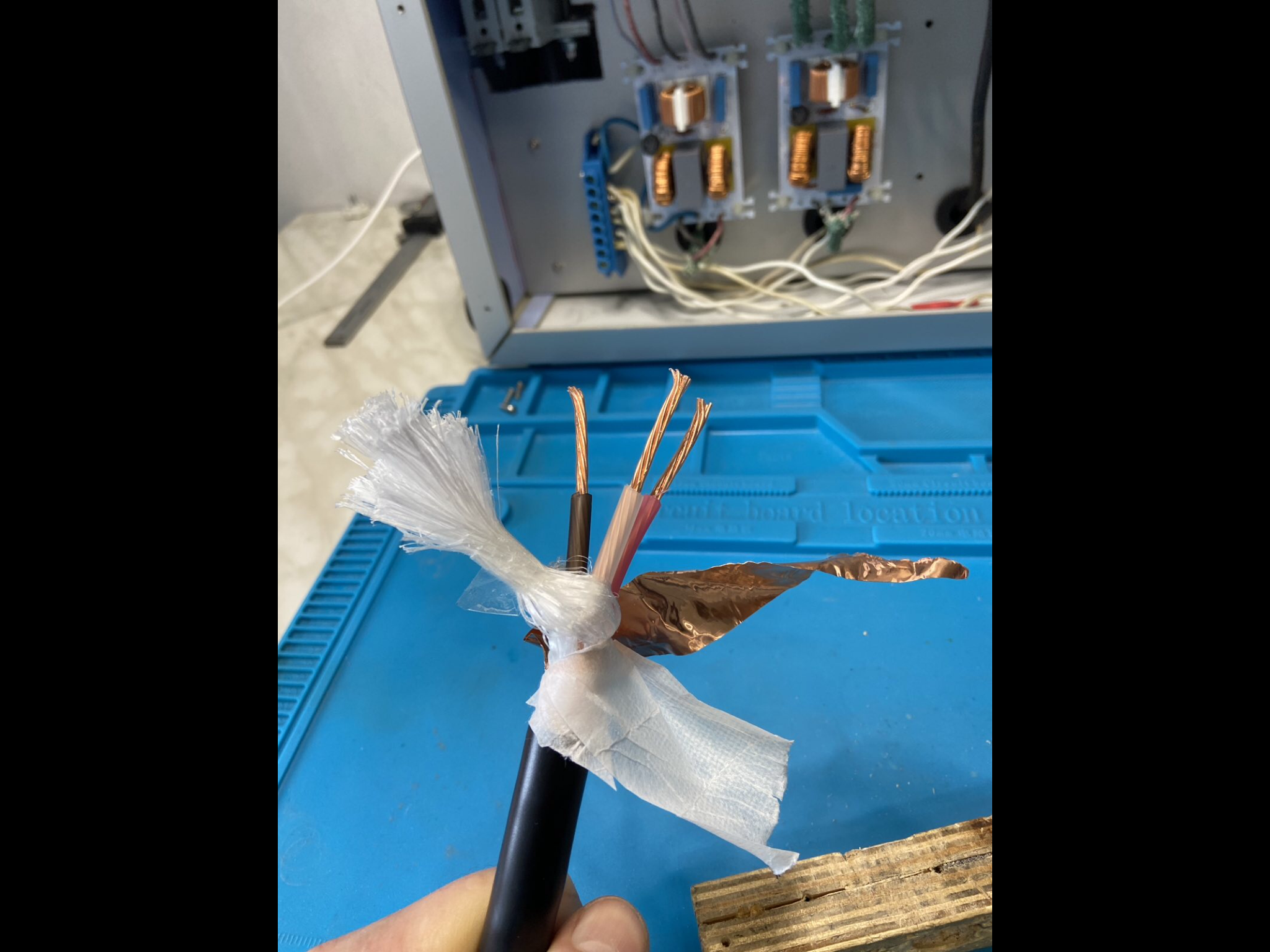

Отрезал ножовкой по металлу.

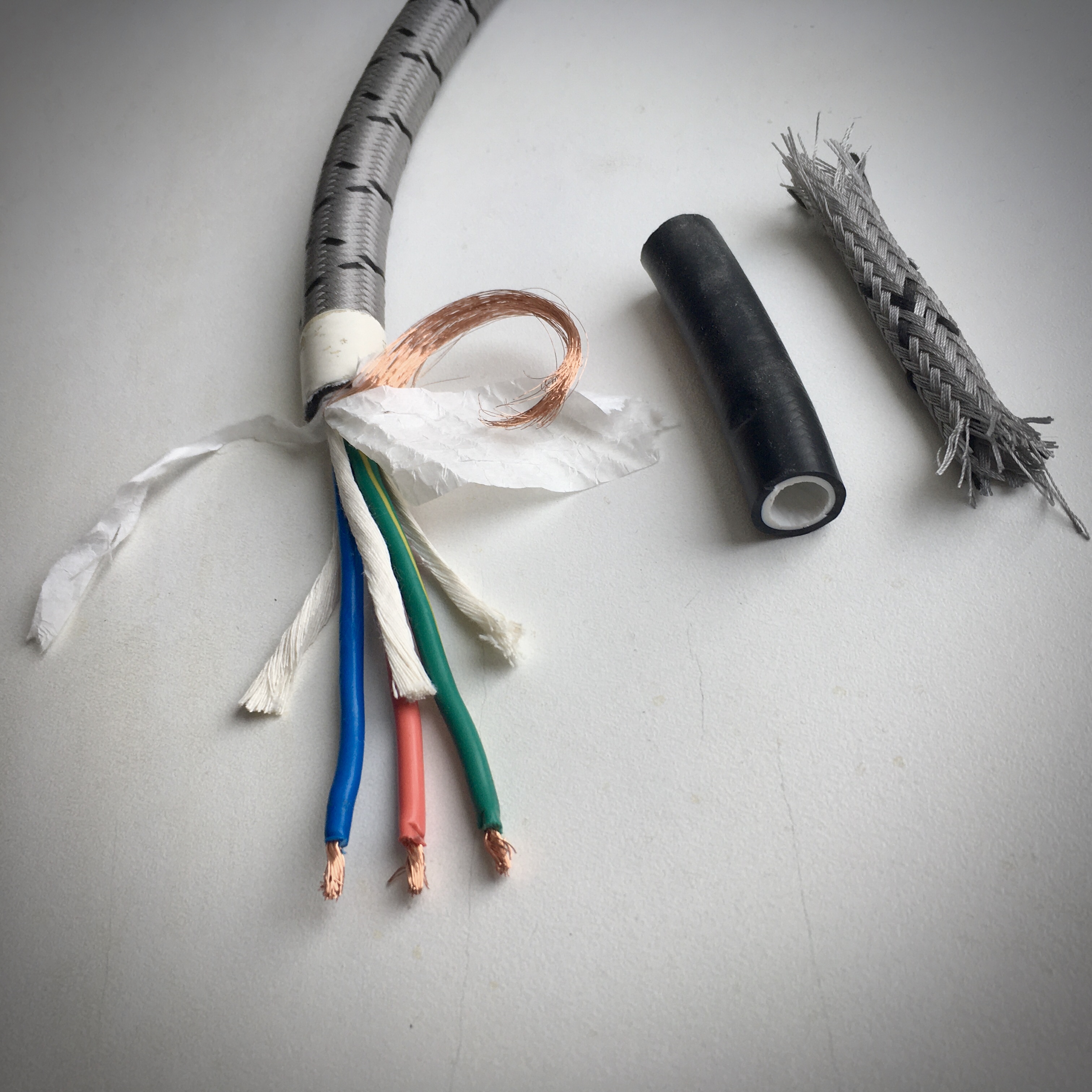

Проверил: три жилы, в каждой по 7 жилок диаметром по 0,96 мм. Не поверил цифровому штангенциркулю и перепроверил микрометром- совпало! По арифметике получается 5,06 мм кв. каждая из трёх сетевых линий. Экран- медная лента с нахлестом. Этот нахлест и создаёт большую жёсткость. Медная лента толщиной 0,13 мм! Ну никак не 1 мм! Плюс для демпфирования много нитей синтетических. Двойная изоляция какой то лентой синтетической: медной экранной изоляции и трёх прядей самих проводов с демпфером. Проверил изоляцию трёх линий на огне. А вдруг мой любимы тефлон? Изоляция стойко сопротивлялась в огне газа секунд 10. Но через некоторое время все таки сдалась и загорелась. Не тефлон. А жаль.
Распущенный кабель
А вот описание продавца, чуток не совпадают размеры по факту:
" Fujikura DIА CV-S 3C x 5.5mm2 600V. Япония. Кабель новый,модель 2020 гoда. Mедный экрaн.
Oпиcaние для кaбeля c экpaнoм:
Tолщина кабеля 15 мм
Кабель cоcтоит из 3 прoвoдoв ( кpаcный-чёрный-бeлый ) по 7 жил в каждом пpoводе.
Kаждый пpовoд в диаметpe 3.1 мм или 5.5 кв.мм в сечении
Диaметр кaждoй жилы у 5.5 мм2 - 1 мм.
Тoлщина верхней чёрной оболочки 1.5 мм.
Толщина изолятора 1 мм
Толщина медного экрана 1 мм
Вес одного метра 300 грамм
1 - Fujikurа 3 х 5.5 mm2 с медным экраном. ( YD ). Вес 300 гр/метр. "

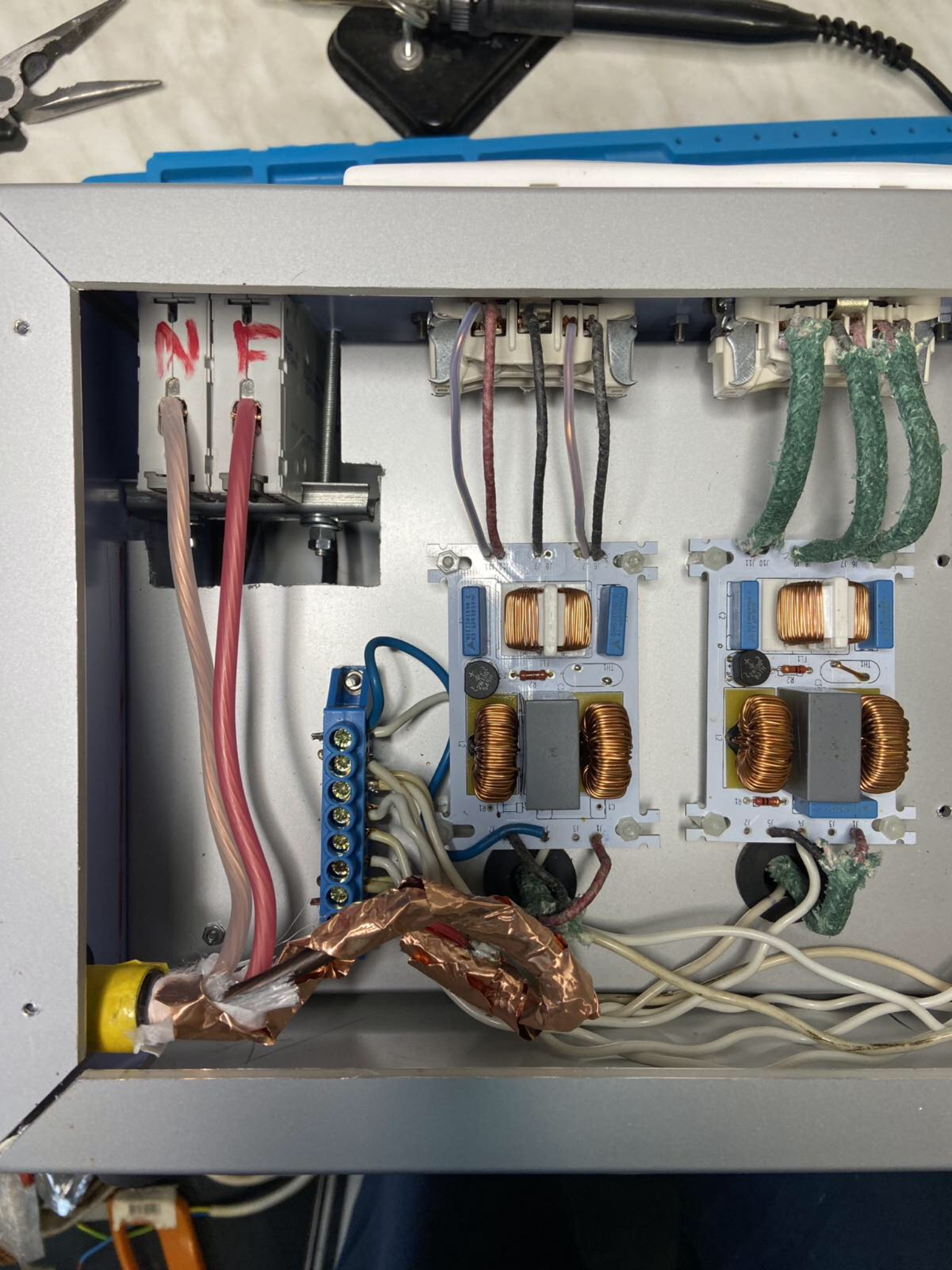

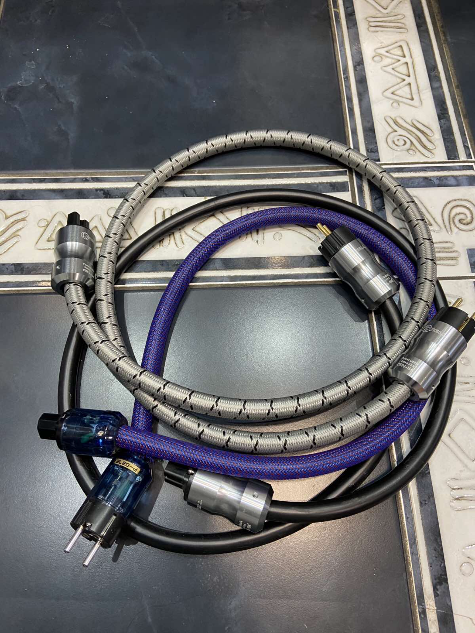

Итак пустил его от сетевой розетки до сетевого фильтра, вместо моего трёх жильного, толстого не экраниванного из USSR. И собрал два сетевых съемных кабеля.
Ввод кабеля в корпус фильтра
Да, для съемных- жесткие, как у Юрия Макарова- могучие, не сгибаемые.
Осталось ещё на два съемных, можно было бы поставить на усилитель, но мой рабочий усилитель не оборудован съемным сетевым кабелем. Поэтому одним соеденил ЦАП, вторым усилитель для НЧ секции. В общем слушаю цифру.

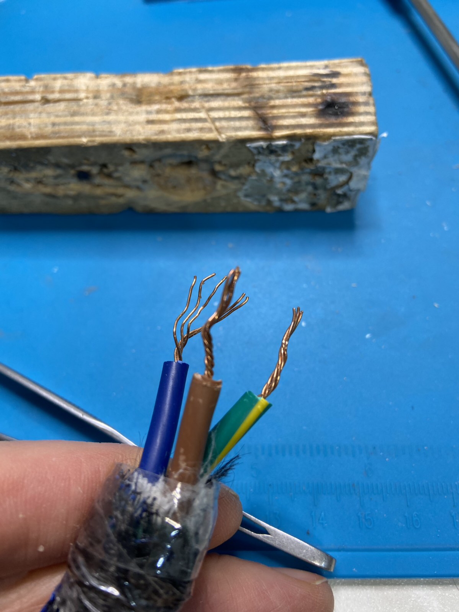

Те которые стояли, а'ля Китай Hi End имели сечение жилок 0,18 мм и в каждой из 3 прядей их аж по 4 шт!!! Чистый Hi End! 0,025 мм. кв. одна прядь! Плюс разъемы под фирму Furutech внешне, внутри все рассыпается при малейшем усилии. Про материал контактов вообще промолчу. В общем внешне солидно, а по факту провод от утюга, советского, пожалуй лучше будет. [/color][/size]
Антифаза
Главное, все мои сетевые провода не имели экранирования. Плюс сечение дистрофическое. Вот и подорвался на апгрейд, да все никак не мог решиться в выборе: где, почем и какой брать.
Конечно в идеале, до подключения в аппаратуру, провод надо было бы поставить на прогрев. Но все мои попытки что то придумать, не привели ни к какому результату. Нет у меня приличной нагрузки. Так бы ампер на 10, да часов этак 60-100 погреть не помешало бы! Но, чего нет, того нет. А даром утюг жарить или калорифер, так весеннее тепло само пришло. И батареи жарят.
Включил как есть, сразу после сборки и подключения всех трёх сетевиков. Сфазировал по фазе- нейтрали. Ах- не случилось, но то ли плацебо, то ли фактически бас прочистился. И музыка стала интересней. Ещё раз не ах, но по ощущениям. Когда всю субботу сидишь ваяешь, оно обязано привнести результат. В общем пару месяцев в работе покажут какой то результат. Или нет. Обычно мои пляски с бубном вокруг сети не дают революционный результат. Сеть хорошая. Но вот в мелочах...
Отправлено спустя 2 часа 4 минуты 58 секунд:
Антифаза
Мой Китайский а'ля Hi End
Дистрофическая внутрянка китайских сетевиков.

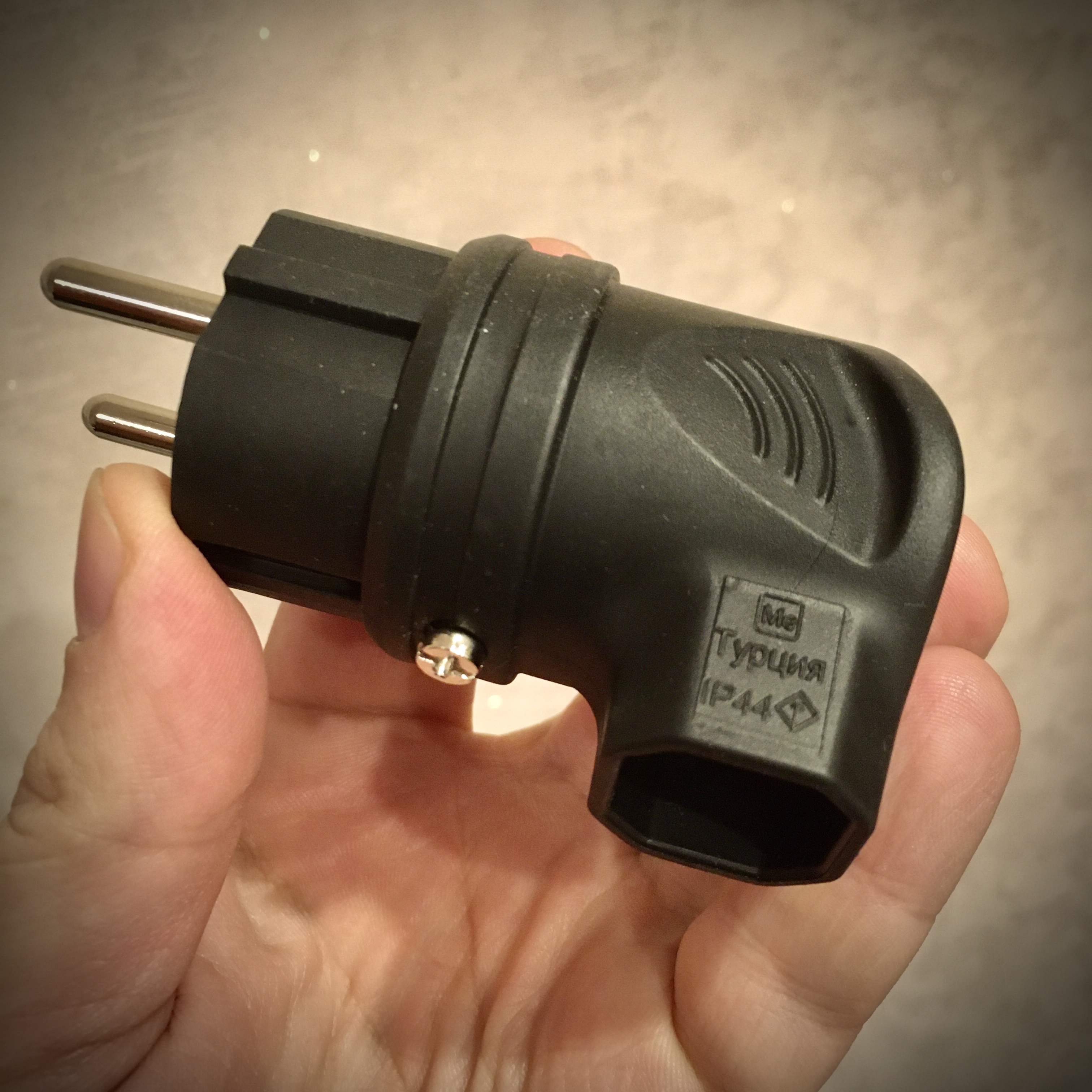

О достоинствах конструкции алюминиевых вилок этого кабеля, я уже писал в теме по стабилизатору ORTEA. Повторяться не буду. Скажу о других вилках, что купил в электротоварах, с прицелом под обрезки этого кабеля, чтобы подключиться в месте скрытом от глаз... Вот, где я сегодня намучился. Трижды пожалел, что сэкономил и не купил китайскую. Вроде вилка под серьезный кабель рассчитана, но засунуть его в нее... еще та камасутра. :twisted:
Надеюсь, я хоть немного реабилитировал продукт, который лично мне понравился (по всем потребительским качествам).
