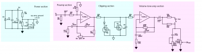

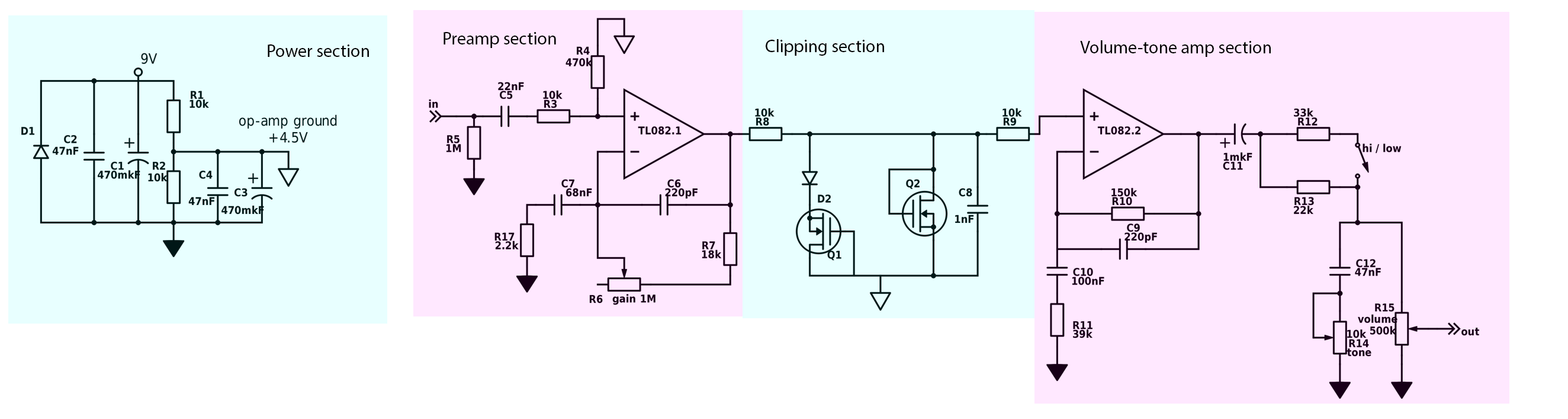

Схему прилагаю.
Внес пару модов
R22 увеличил до 4К7
С7 до 100н
С11 - пленка
D2 - 1n4148
Отслушали, сравнили с оригинальным OCD - результатом остался очень доволен.

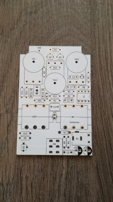

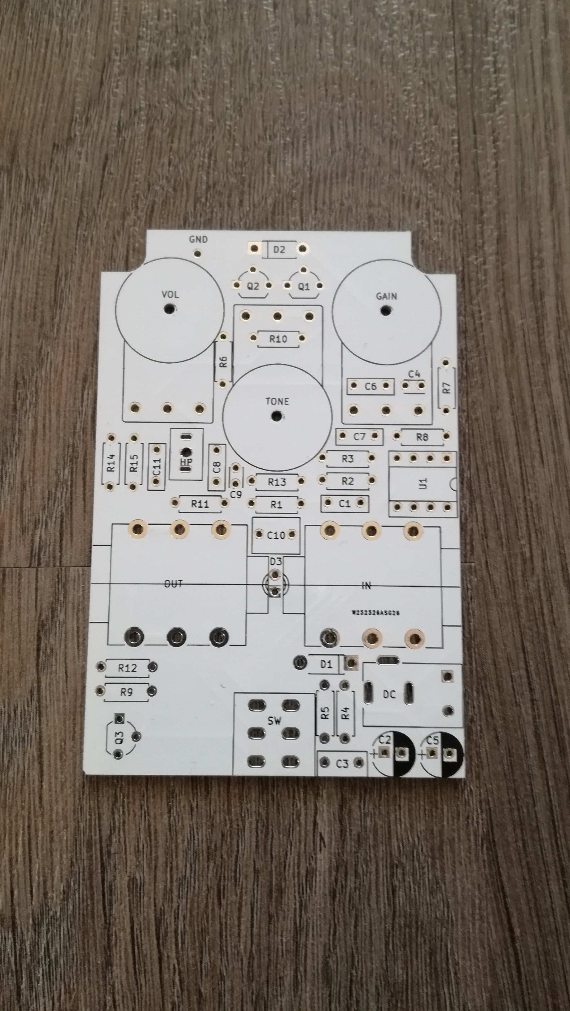

Переключение также реализовал по новой для себя схеме Millenium bypass
Отправлено спустя 3 минуты 10 секунд:
Надеюсь сэмплами разродится новый обладатель педали

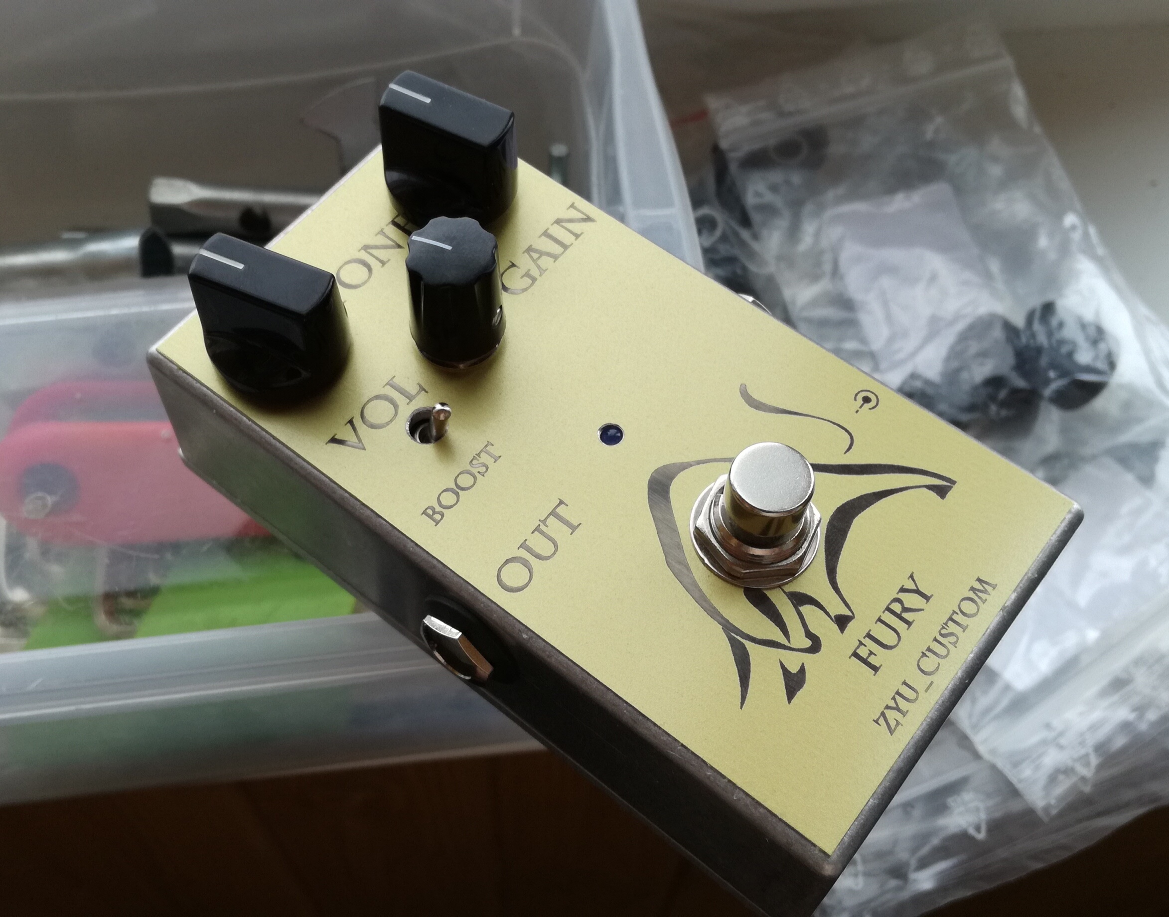

Вот чем дело закончилось)
