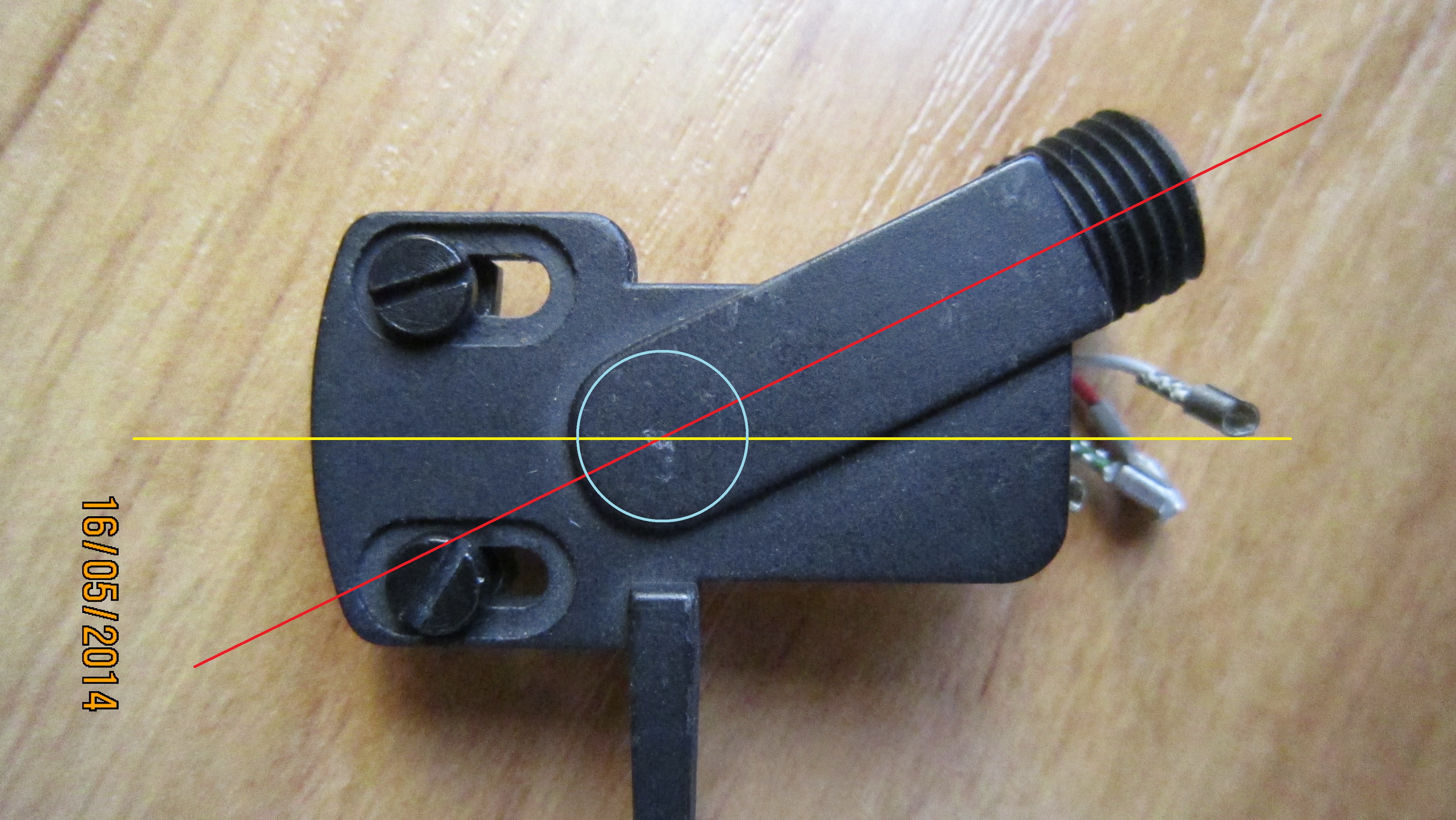

4. Вставление картриджа с помощью пузырькового уровня на шелл - viewtopic.php?p=160#p160 ;

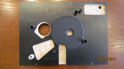

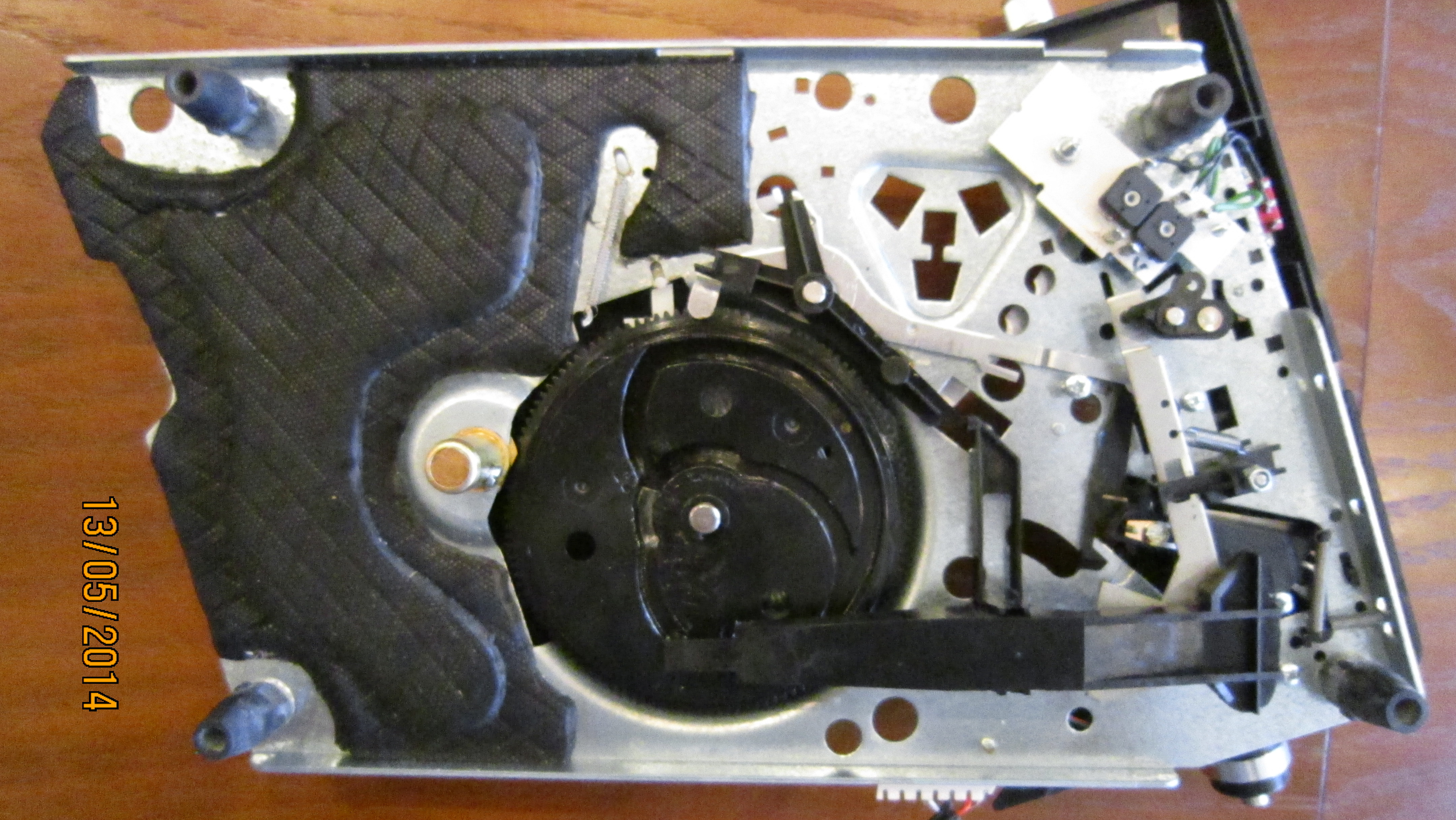

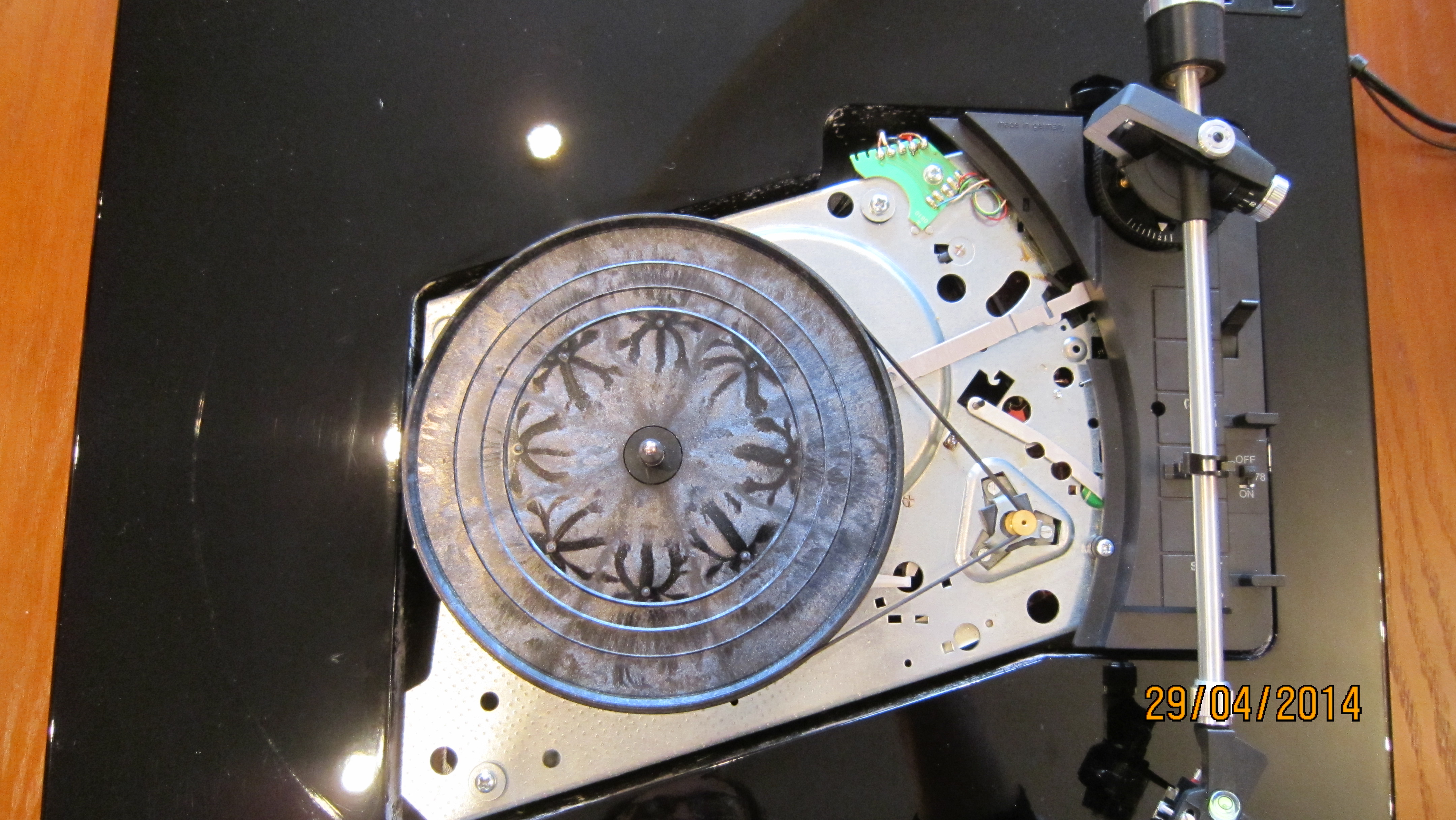

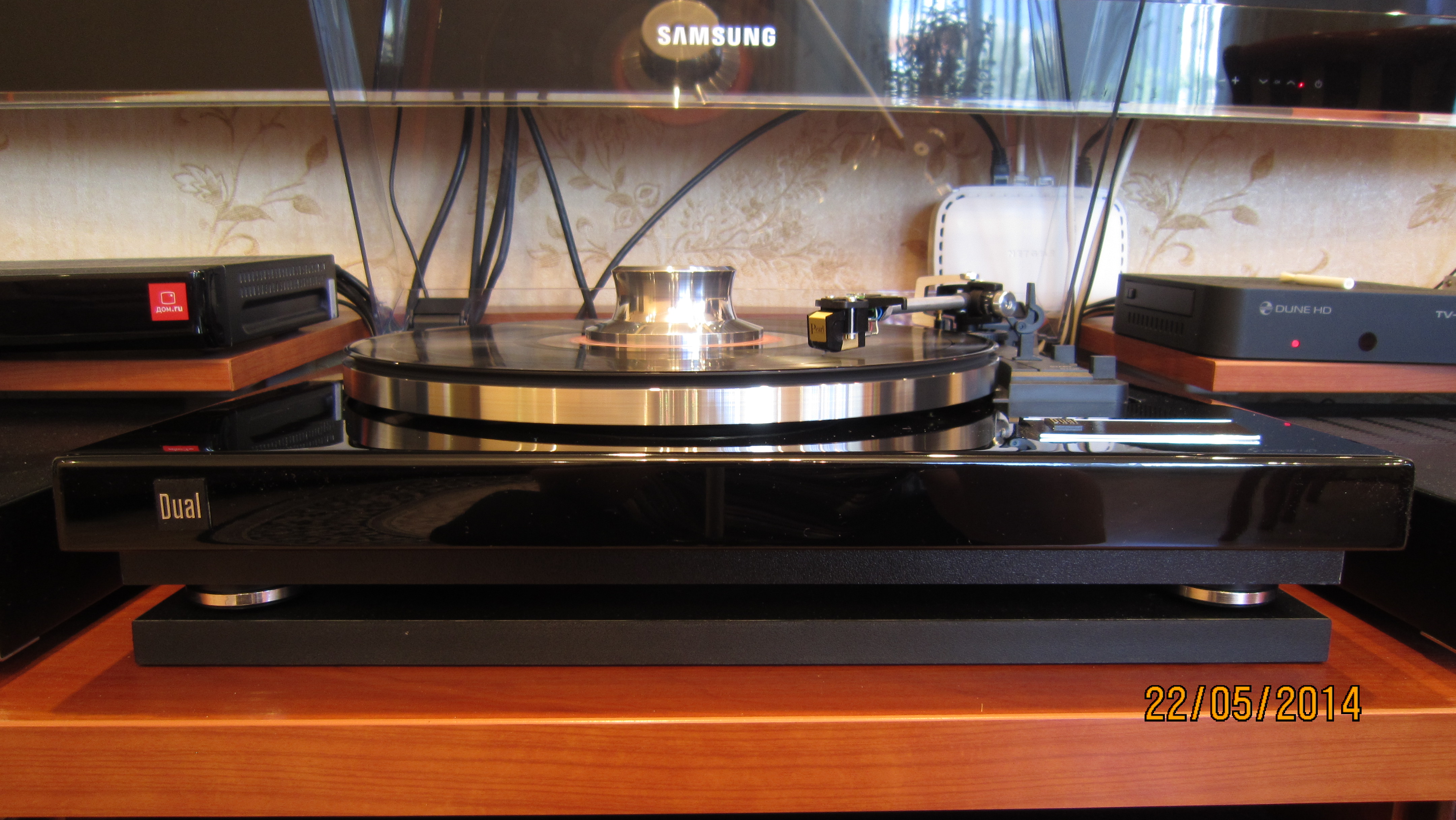

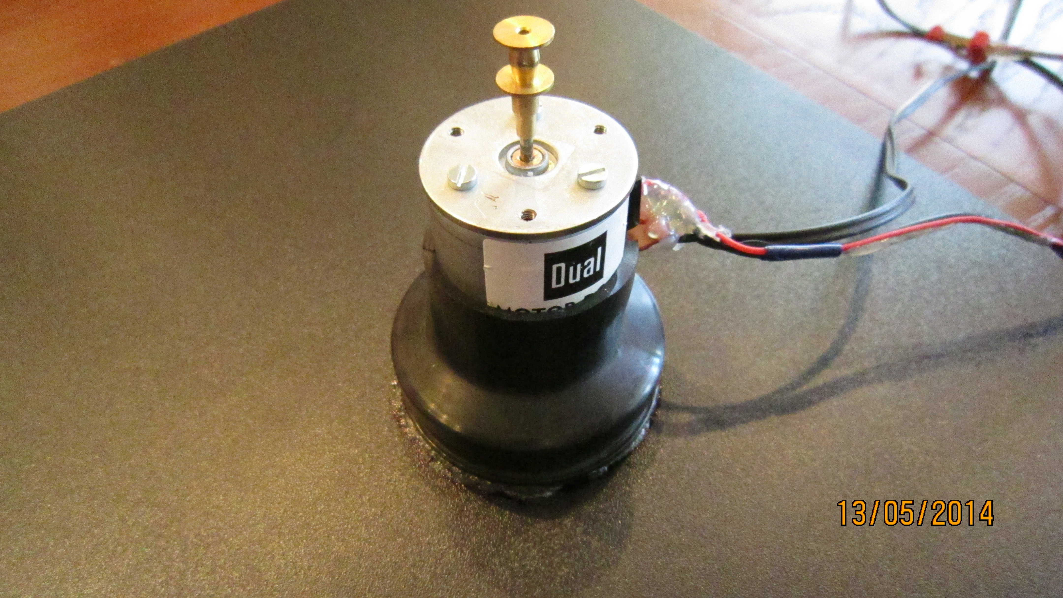

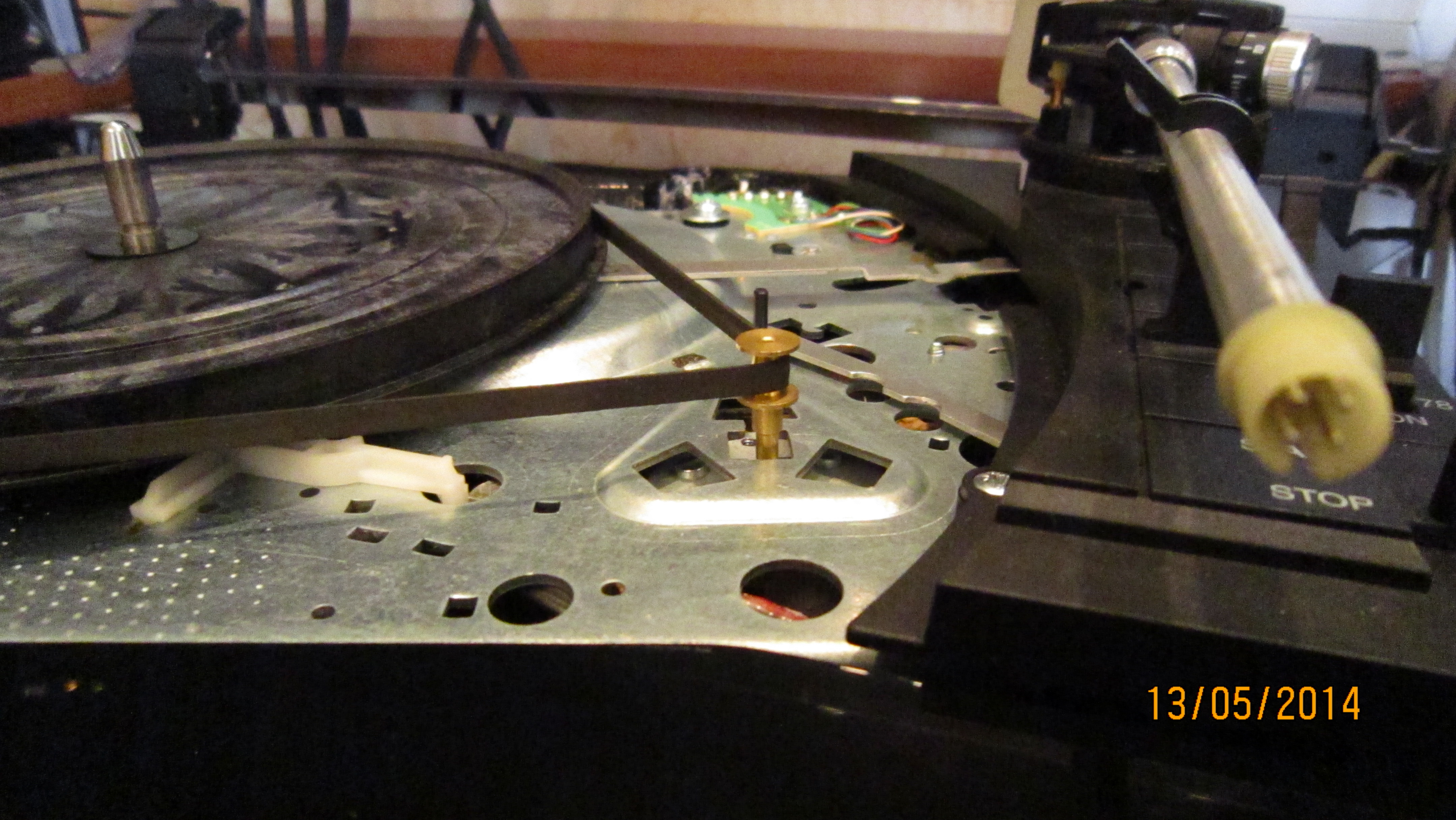

Проигрыватель виниловых пластинок DUAL CS 455-1 (фото 1)
был обследован с помощью медицинского стетоскопа. Обнаружен паразитный шум двигателя, который явно прослушивался на оси опорного диска, оси крепления тонарма и на головке звукоснимателя в подвешенном состоянии. Через акустические системы звук не прослушивался, даже в паузах на приличной громкости. Тем не менее, аппарат подвергся «безжалостному апгрейду». Мотор, изначально установленный на общем шасси (фото 2),
был снят. В несущей плите кабинета (под местом установки двигателя) было прорезано отверстие (фото 3).

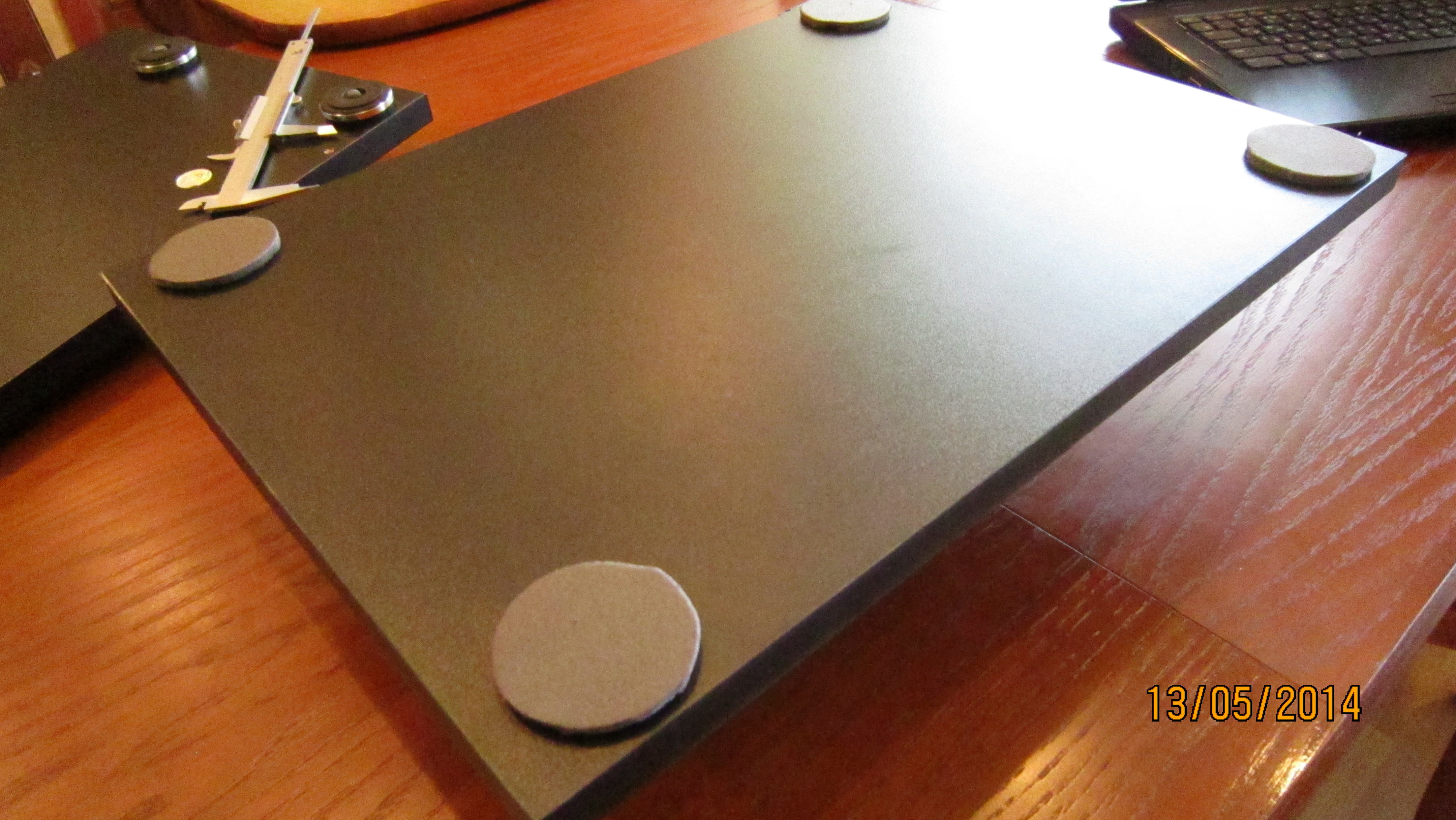

По ходу были добавлены виброгасящие элементы (фото 4).
Не утверждаю правильность этого, просто сделал. Подобрана резиновая опора под двигатель (фото 5).
Все это было собрано "сэндвичем". Получилось, что мотор и весь остальной проигрыватель стоят самостоятельно на поверхности тумбы. Связаны они, друг с другом, только через пассик ременного привода. Результат превзошел ожидания. Звук двигателя через стетоскоп не прослушивается. Изменения в звучании музыки сопоставимы с переходом на головку звукоснимателя более высокого уровня. Для закрепления результата была заказана плита из ДСП по размеру кабинета проигрывателя. На нее наклеены временные ножки (фото 6).
Опора двигателя закреплена на этой плите, а весь проигрыватель установлен сверху. Теперь это выглядит так (фото 7 и фото 8).
Считаю, что этот апгрейд был самым значимым из того, что я сделал с проигрывателем. Результат оказался настолько ощутим, что именно из-за этого все и продолжилось. Однако, любое улучшение имеет побочный эффект - звучание родной головки OMB-10 теперь стало слишком простым.

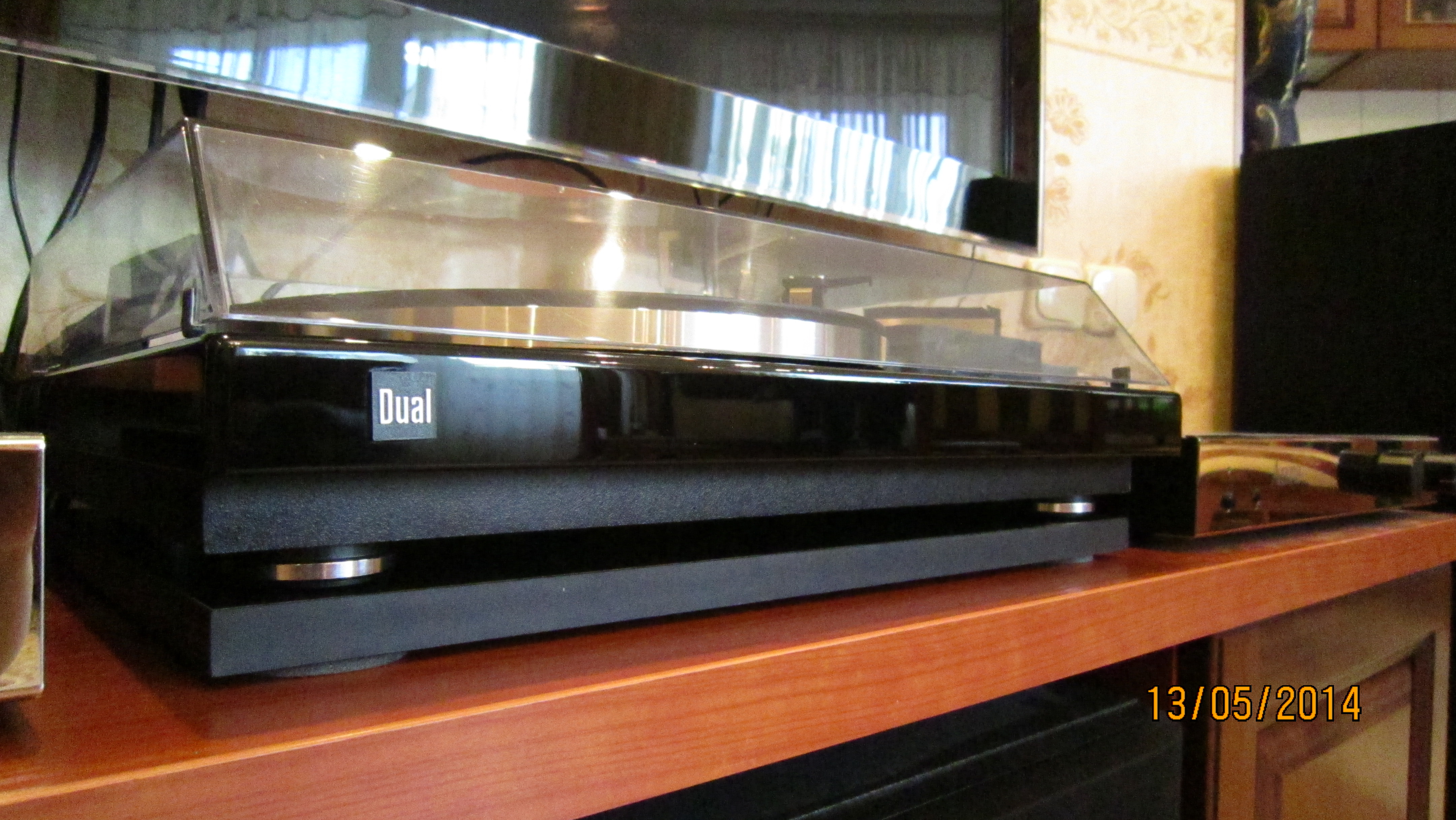

Возникла потребность в комплекте ножек.

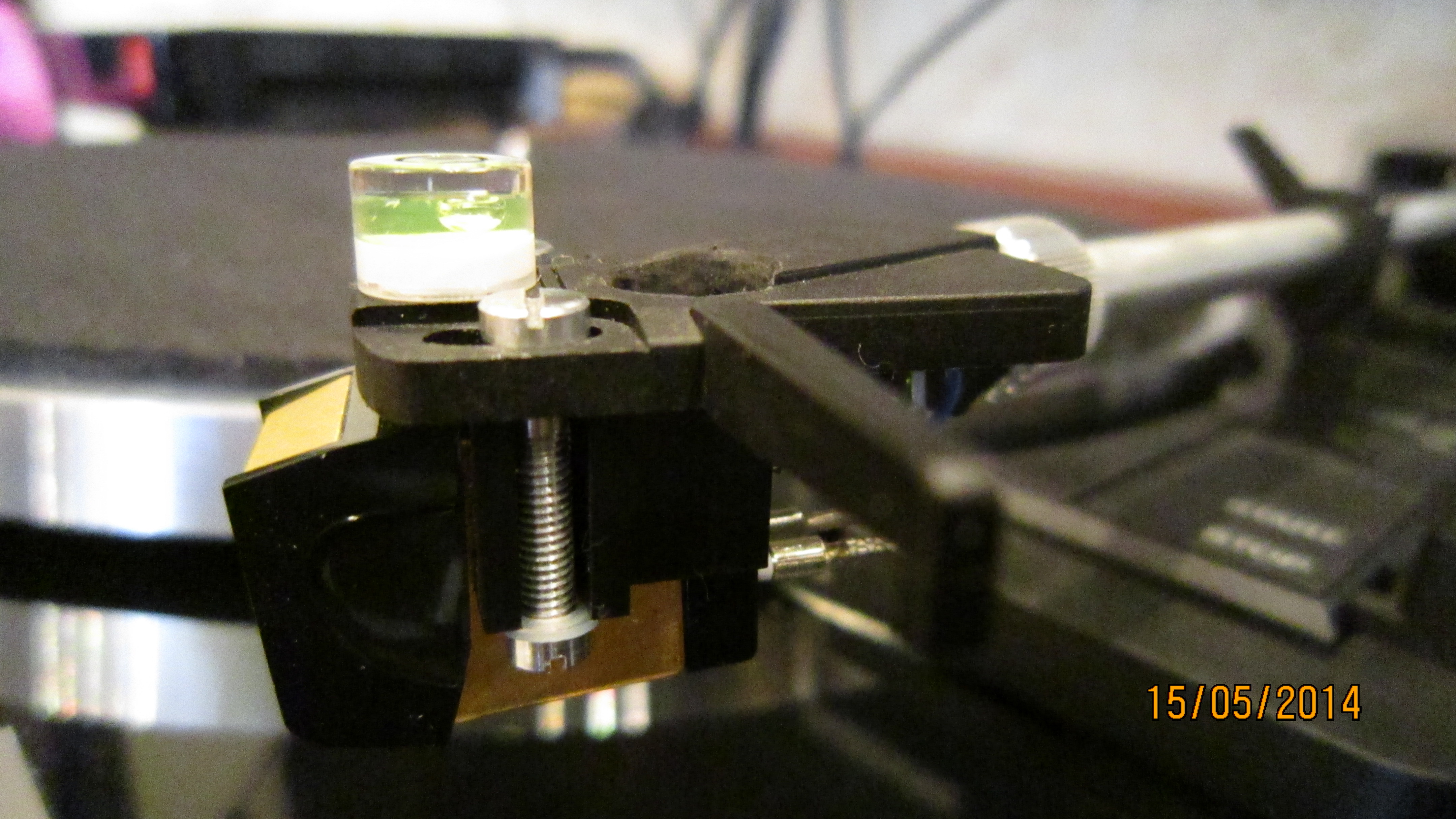

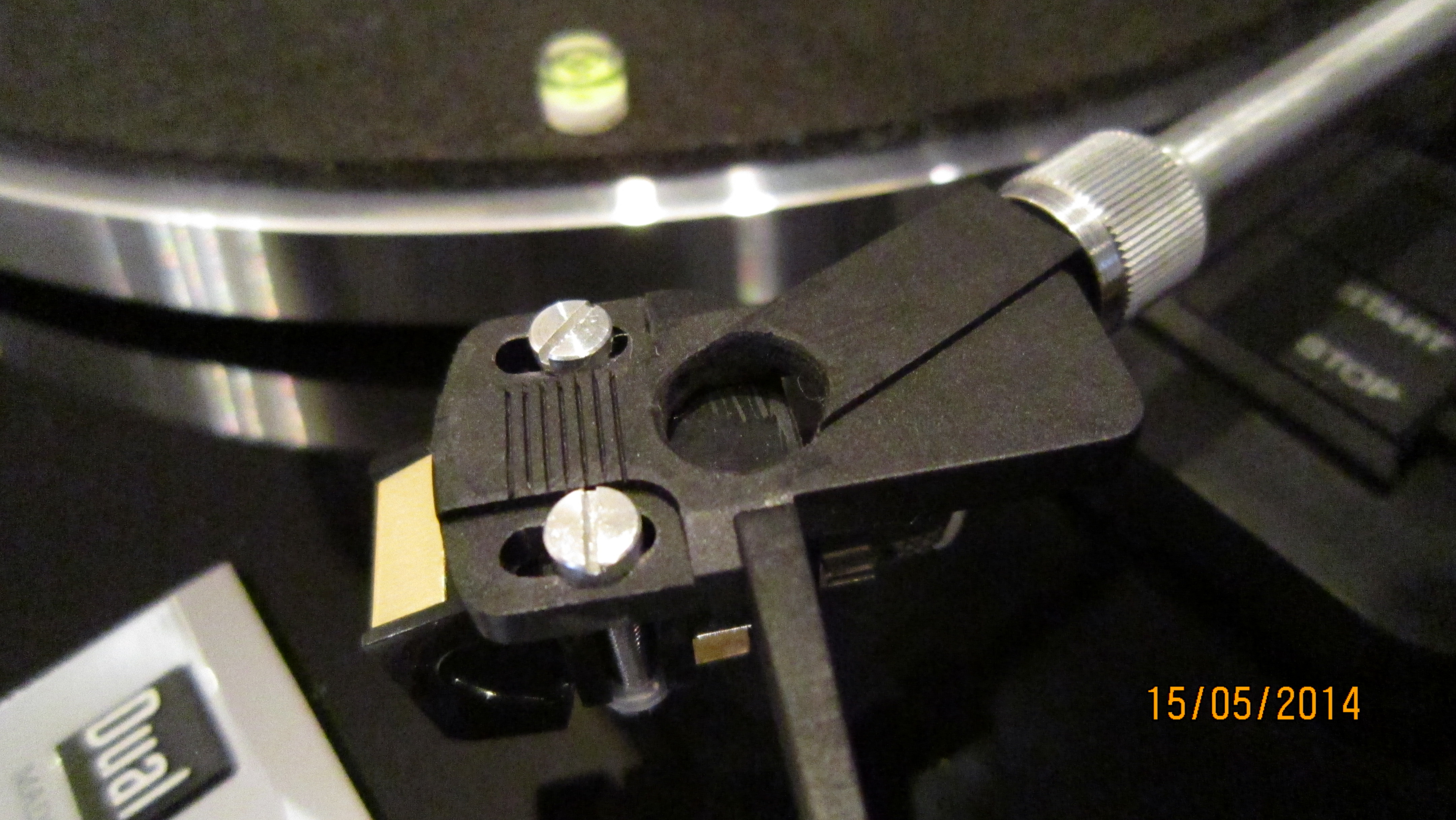

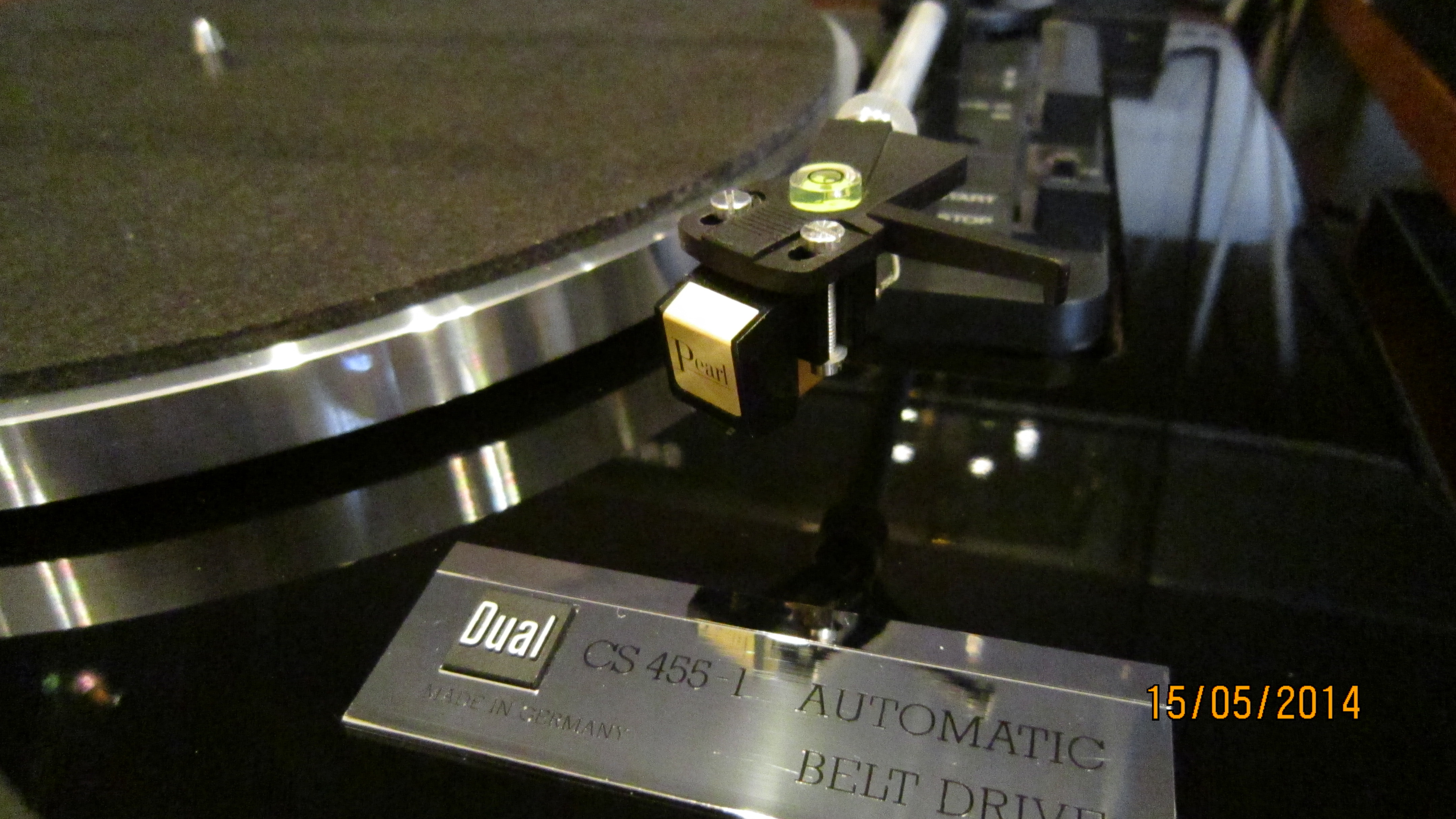

Честно сказать, это не первый раз, когда Dual "лег под нож" (читать "под сверло"

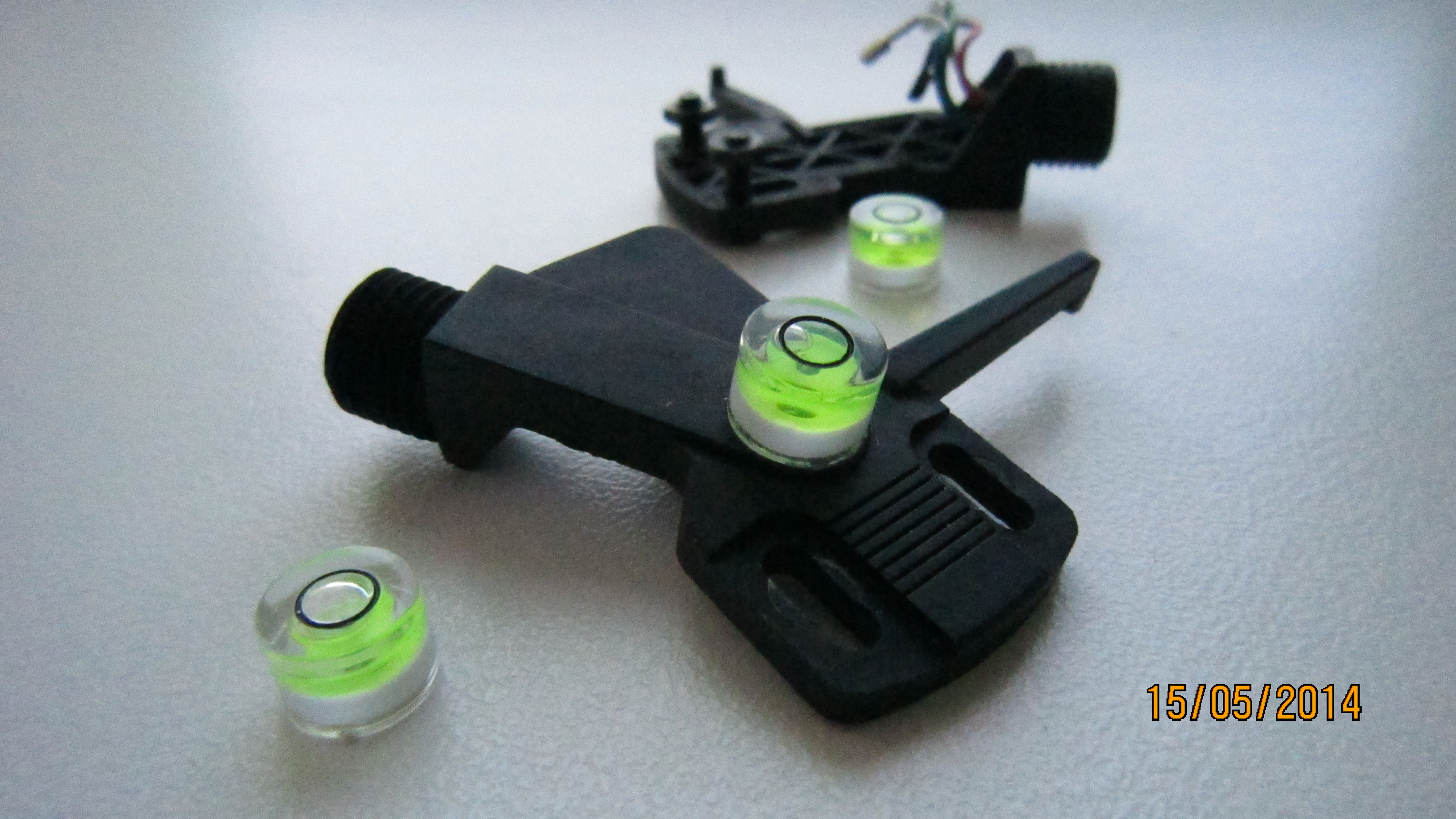

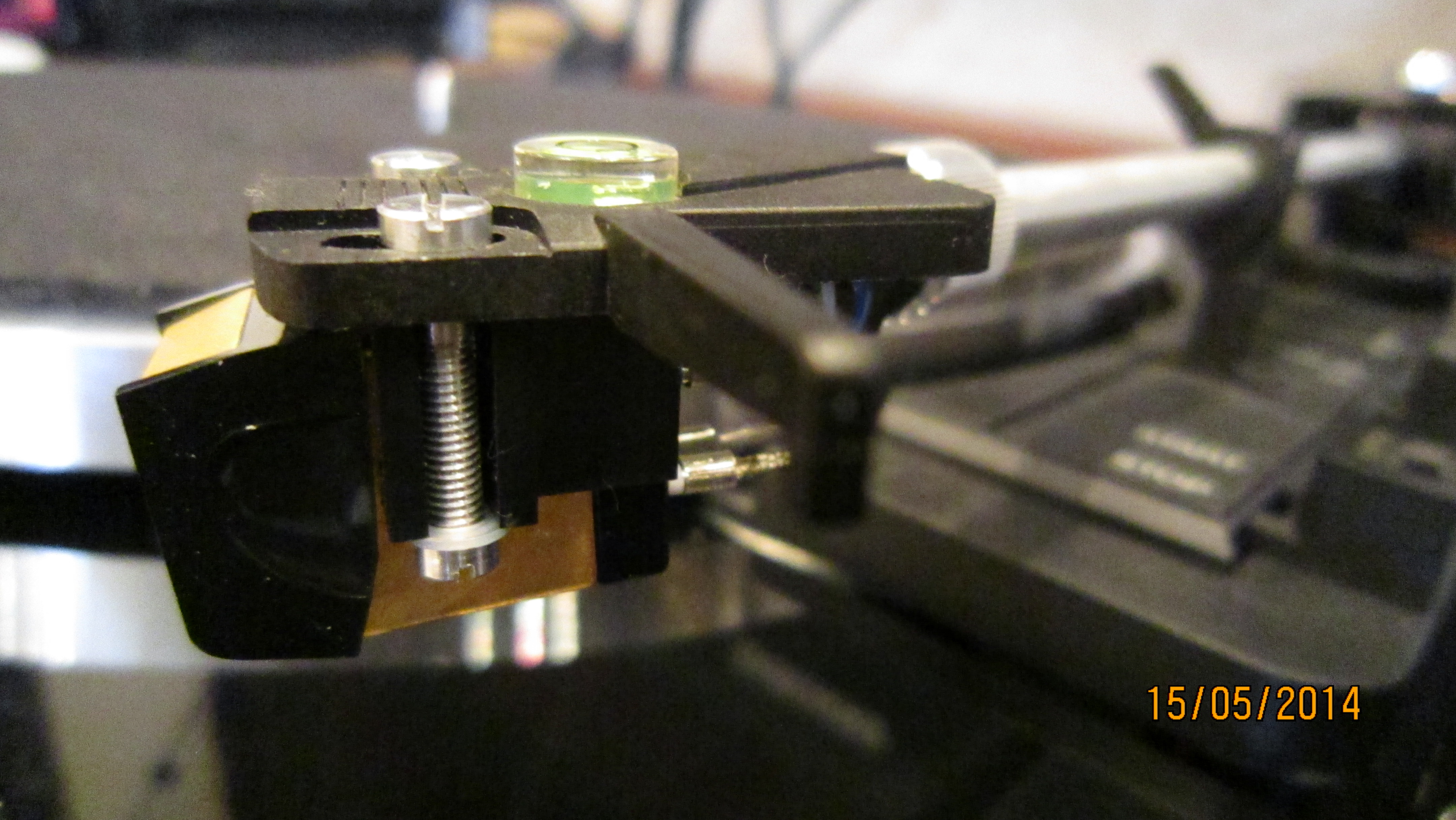

Однаждя я укомплектовал тонарм сменными шеллами. И прикупил для них уровни. Но меня ждала проблема. Уровень закрепленный на шелле сильно выступал. При поднятии тонарма автоматом, упирался в крышку проигрывателя. Как итог - автомат не работал. Ни на пуск, ни на остановку. Просверлил шелл.
Получилось, что уровень ложится прямо на плоскость картриджа. Выступание минимальное.
А было примерно так.
Теперь все функционирует. Возможно жесткость шелла ослабил? Не замечаю. Наверное, стоит уровень вклеить. Тем более приобрел на каждый шел.
Сама идея - закрепить уровни в сменных шеллах - ни хороша, ни плоха. Имет плюс (не нужно корректировать прижимную силу и заново настраивать антискейтинг после снятия не закрепленного уровня с шелла). И минус (влияет на эффективную массу, но при таком легком тонарме, это важно для очень податливых картриджей). И то, что шеллы были просверлены не столь страшно. К то му же они оказались не дефицитным товаром на eBay, не жалко для эксперимента.
Проблема вскрылась значительно позже. Когда мы разрабатывали прижим-стабилизатор со встроенным уровнем, я сделал испытательный стенд. Проверка микроуровней на нем показала очень высокий процент выбраковки этих дешевых изделий. Из пяти штук, бывших у меня в наличии, точно показывал лишь один. Так что, уровни для шеллов стоит проверять чем-то более серьезным (обязательно на горизонтальной поверхности), прежде чем им слепо верить.
Уверен, что результат получился более точный, чем обычное размещение на шелле (пример на первой фотографии). Отверстие сделано с допуском и уровень лежит свободно. Т.е. шелл не оказывает на него никакого влияния. Уровень лежит непосредственно на верхней плоскости самого картриджа. Которая, в отличии от верхней плоскости шелла, идеально ровная( т.е. шелл убран из ситуации как фактор). Хочу отметить, что из всех поверхностей именно она и предназначена для горизонтального выставления. А верх шелла изготовлен без расчета на это. У шелла для этого сделан низ.
Xотел бы обратить внимание на выбор места для уровня на тонарме. Я думаю, что это важно, но (когда этим занимался) рекомендаций не нашел. Центр разместил на пересечении осей картриджа и тонарма. Так мы контролируем и положение иглы, и правильность установки тонарма. Я свой пока не трогал
, но думаю если тонарм установлен "на перекос" - это будет видно.

Прошу прощения за вредность (есть такое у меня), но с этим особенно не согласен. Ранее было написано:Xотел бы обратить внимание на выбор места для уровня на тонарме. Я думаю, что это важно, но (когда этим занимался) рекомендаций не нашел. Центр разместил на пересечении осей картриджа и тонарма. Так мы контролируем и положение иглы, и правильность установки тонарма. Я свой пока не трогал, но думаю если тонарм установлен "на перекос" - это будет видно.
Т.е., выставив по уровню картридж Вы просто скрываете все неровности и неправильности установки тонарма. Он может быть кривой, косой, стоять под углом и т.п.Отверстие сделано с допуском и уровень лежит свободно. Т.е. шелл не оказывает на него никакого влияния. Уровень лежит непосредственно на верхней плоскости самого картриджа. Которая, в отличии от верхней плоскости шелла, идеально ровная( т.е. шелл убран из ситуации как фактор). Хочу отметить, что из всех поверхностей именно она и предназначена для горизонтального выставления. А верх шелла изготовлен без расчета на это. У шелла для этого сделан низ.
Кроме того, изменился вес всей системы, а, значит, должен быть изменён антискейтинг (противовес, я думаю, Вы уже передвинули-сбалансировали).
Последний раз редактировалось Роман Мирошниченко 17 апр 2016, 16:41, всего редактировалось 3 раза.
Причина: Общее редактирование
Вот это очень ценное замечание, спасибо! Я как-то не задумывался об этом и ранее не встречал. Сейчас пытаюсь разобраться с назначением разных тонармов (это не к Dual, а для выбора комплектации вертушки в дальнейшем). Например взаимосвязь веса тонарма и податливости головки понятна. Но вот такие моменты:poty писал(а):Dual славится своей конструктивной особенностью - использование лёгкого "блина" и тонарма. Это накладывает ограничения на используемые картриджи с точки зрения жёсткости подвесной системы иглы.

Мой опыт исчисляется одним/двумя картриджами и одним тонармом.poty писал(а):Т.е., выставив по уровню картридж Вы просто скрываете все неровности и неправильности установки тонарма. Он может быть кривой, косой, стоять под углом и т.п.
Противовес я передвинул-сбалансировал. А вот насчет антискейтинга я не подумал.poty писал(а):Кроме того, изменился вес всей системы, а, значит, должен быть изменён антискейтинг (противовес, я думаю, Вы уже передвинули-сбалансировали).
Спасибо за "ВРЕДНОСТЬ". Получилось очень конструктивно. По крайней мере я сделал для себя заметки, в чем разобраться.
Последний раз редактировалось Роман Мирошниченко 17 апр 2016, 16:42, всего редактировалось 3 раза.

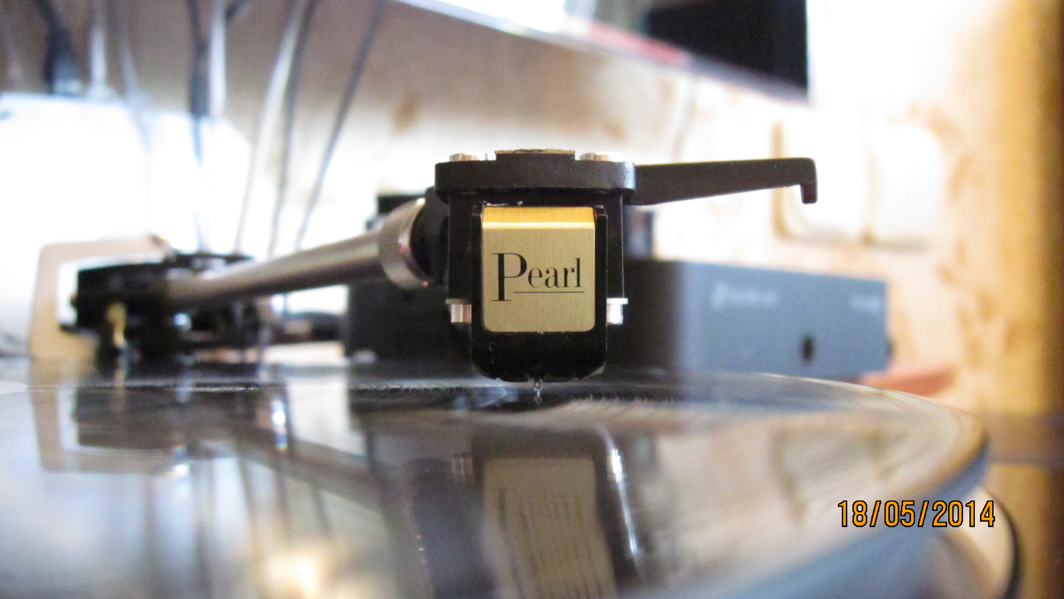

Наблюдение за иглой во время проигрывания пластинок
Крупнее снять не удалось. Но по-моему все нормально. Значение антискейтинга (на всякий случай) увеличил, учитывая уровень на шелле. Прижимная сила - 2, антискейтинг - 2,25.

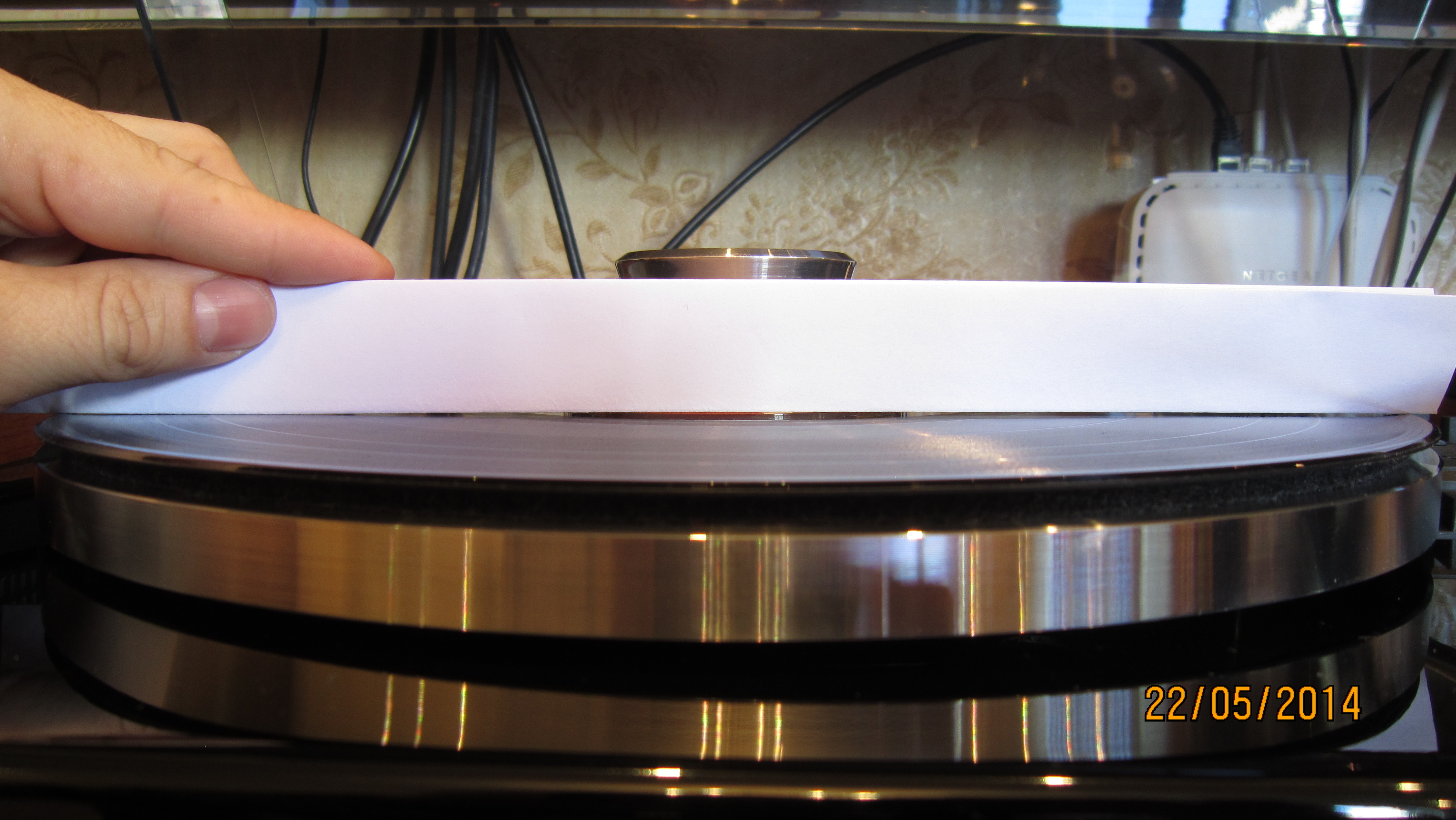

Применение КЛЭМПА противопоказано!
Признаюсь, клэмп для меня всегда был из разряда фетишей. Ну, вот нравится вид проигрывателя с этой штукой.

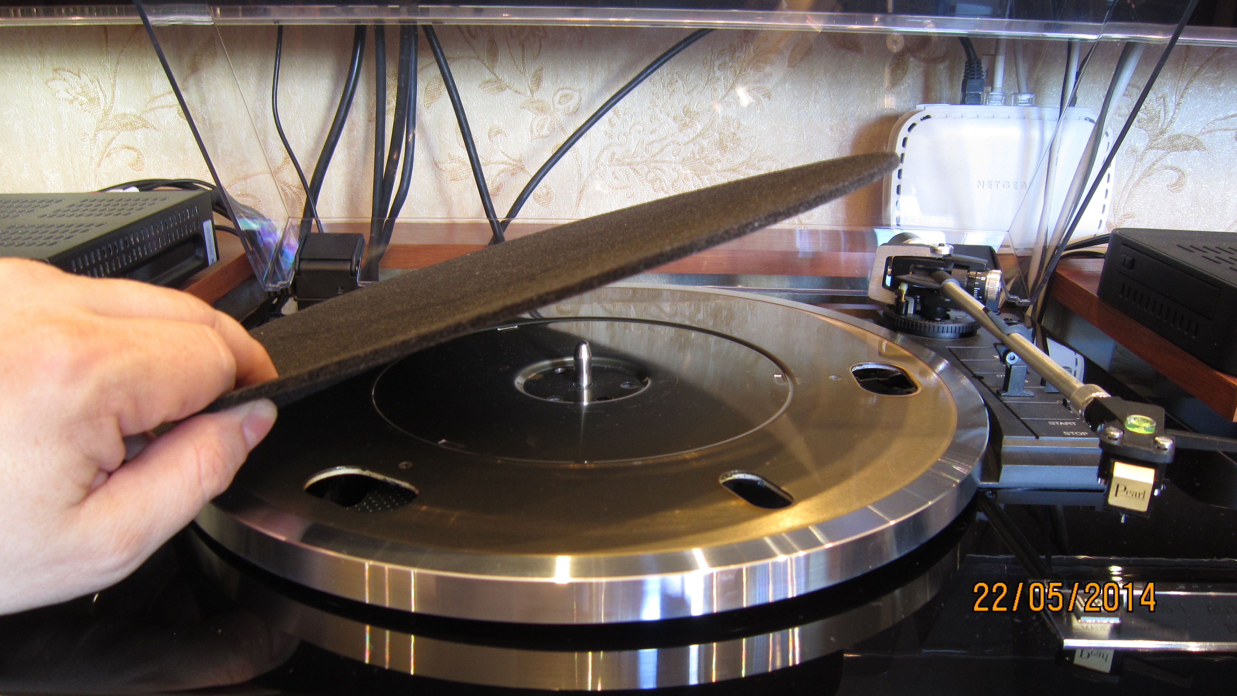

Мне был предоставлен на пробу прижим-стабилизатор. И хотя, на тот момент уже были сомнения в успешности тестов, как я мог отказаться? Сомнения не в качестве изделия, нет оно превосходно. Даже просто держать в руках приятно. В ходе предыдущего диалога был отмечен такой момент:
Получается, что таким образом какое-либо влияние опорного диска на виниовую пластинку минимизировано.
Так же я вспомнил, что когда-то имел опыт общения со "сверхлегким" проигрывателем DUAL. Это было специально отмечено на нем, якобы для снижения резонансов.
И хотя в ходе "экспериментов" я убедился, что увеличения веса значительно улучшает звук, появилась неуверенность в правильности использования клэмпа.

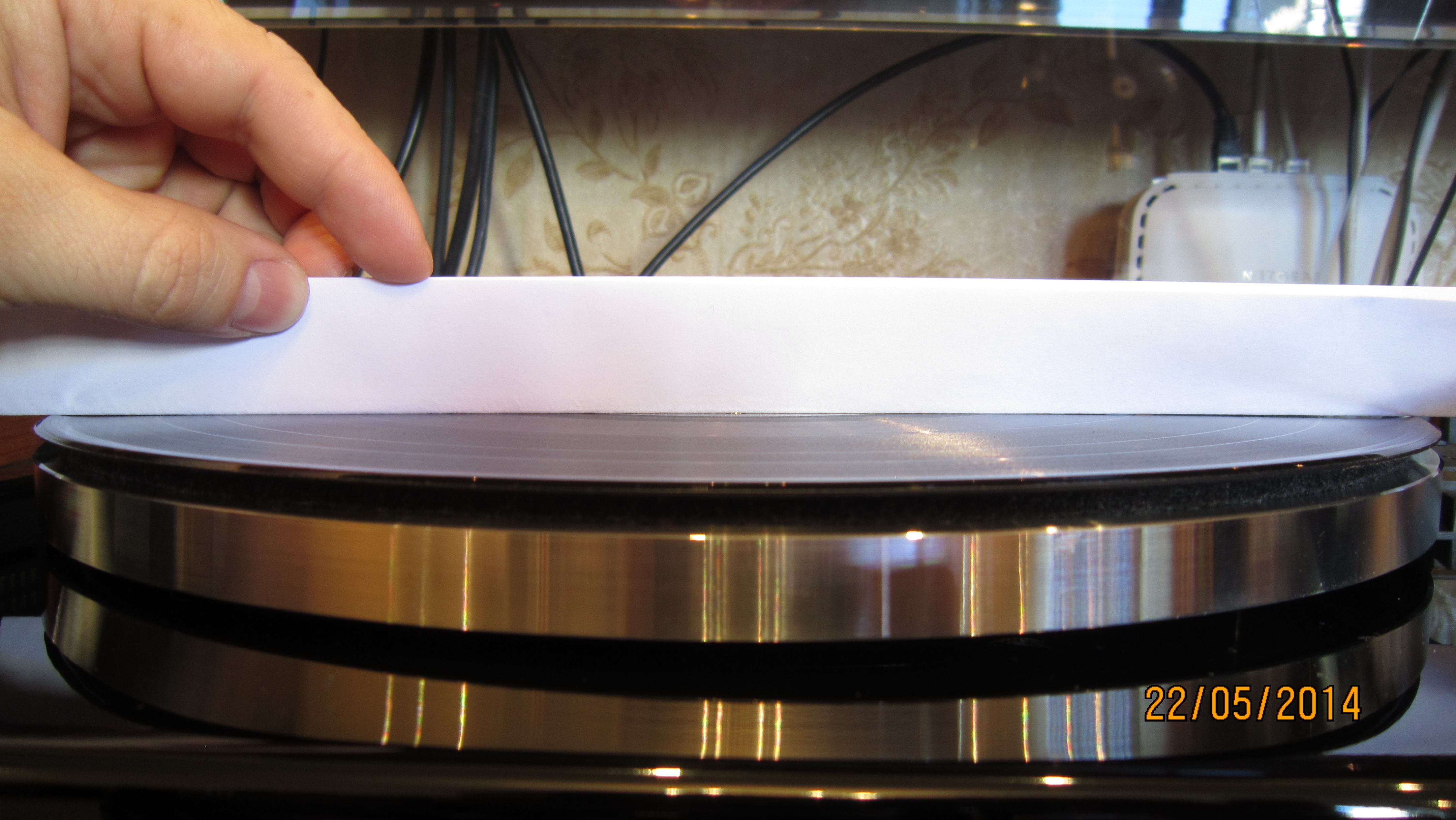

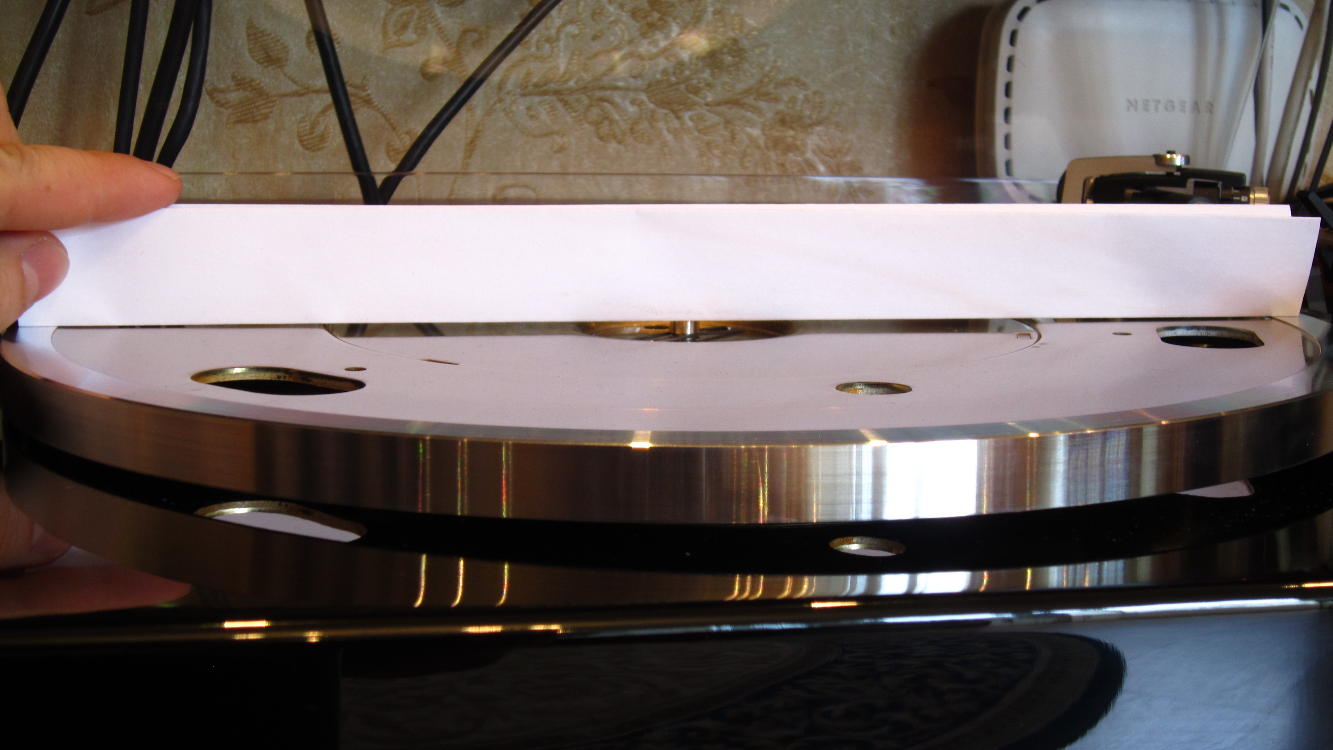

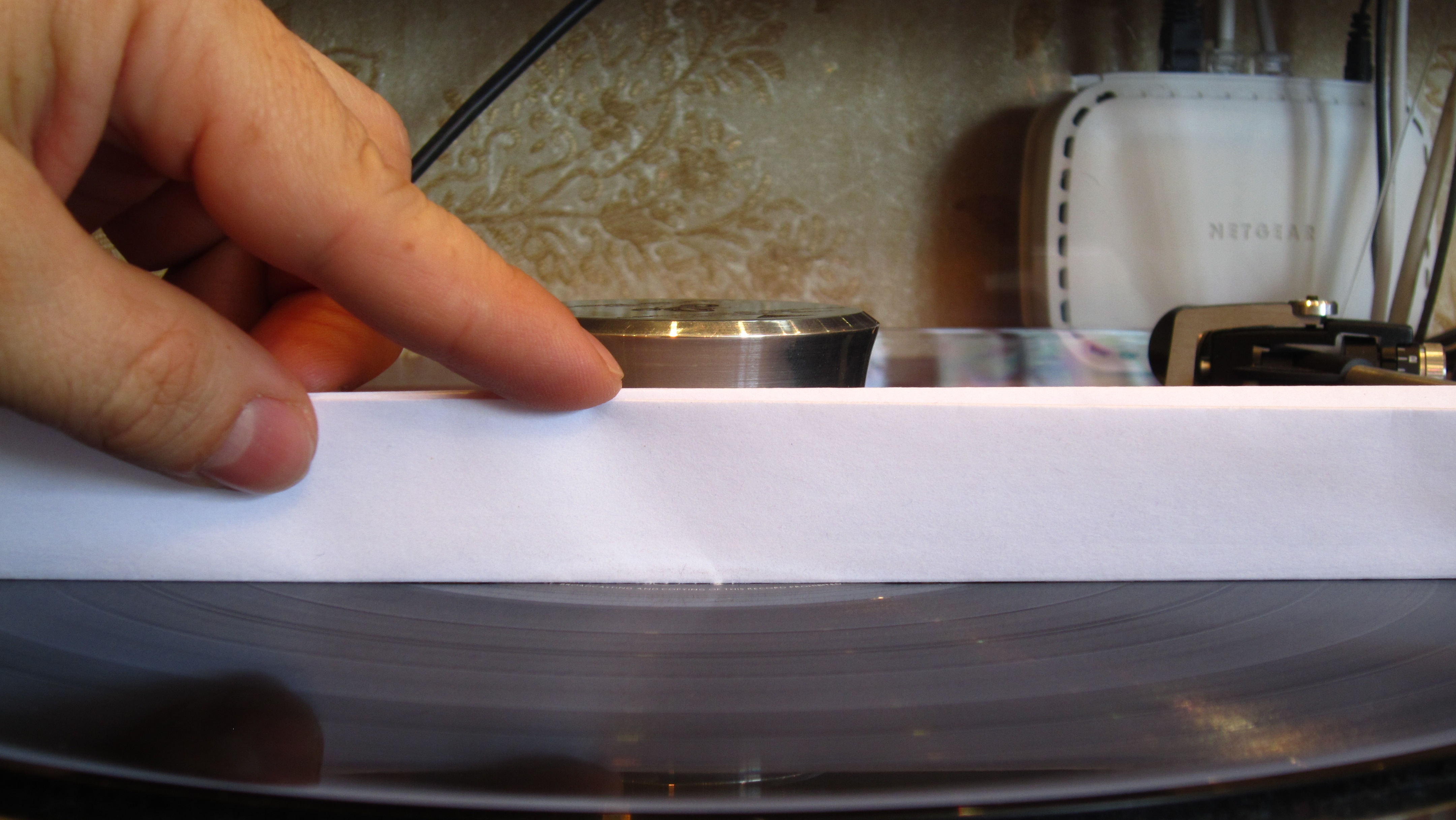

И вот, что я наблюдаю.

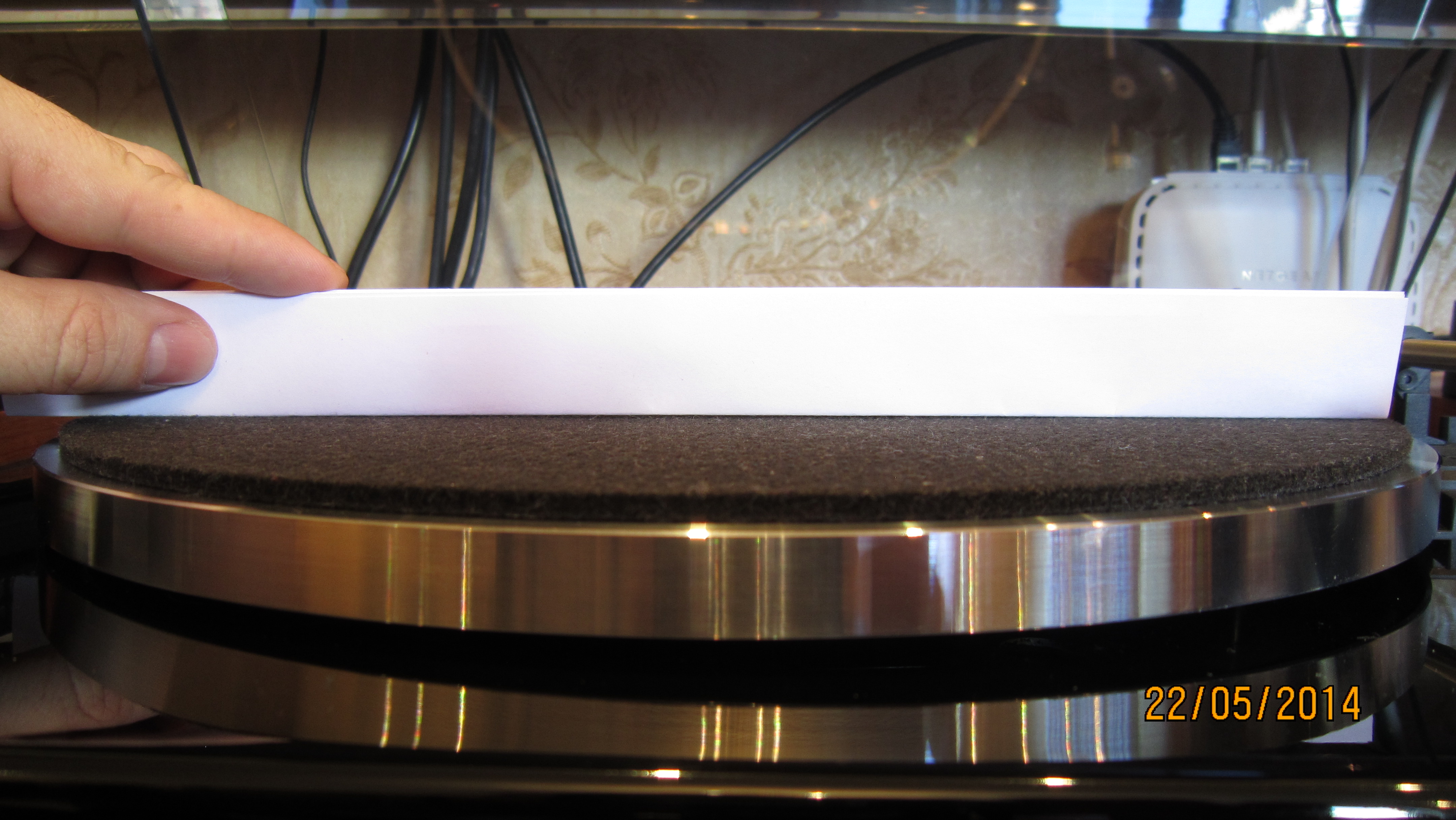

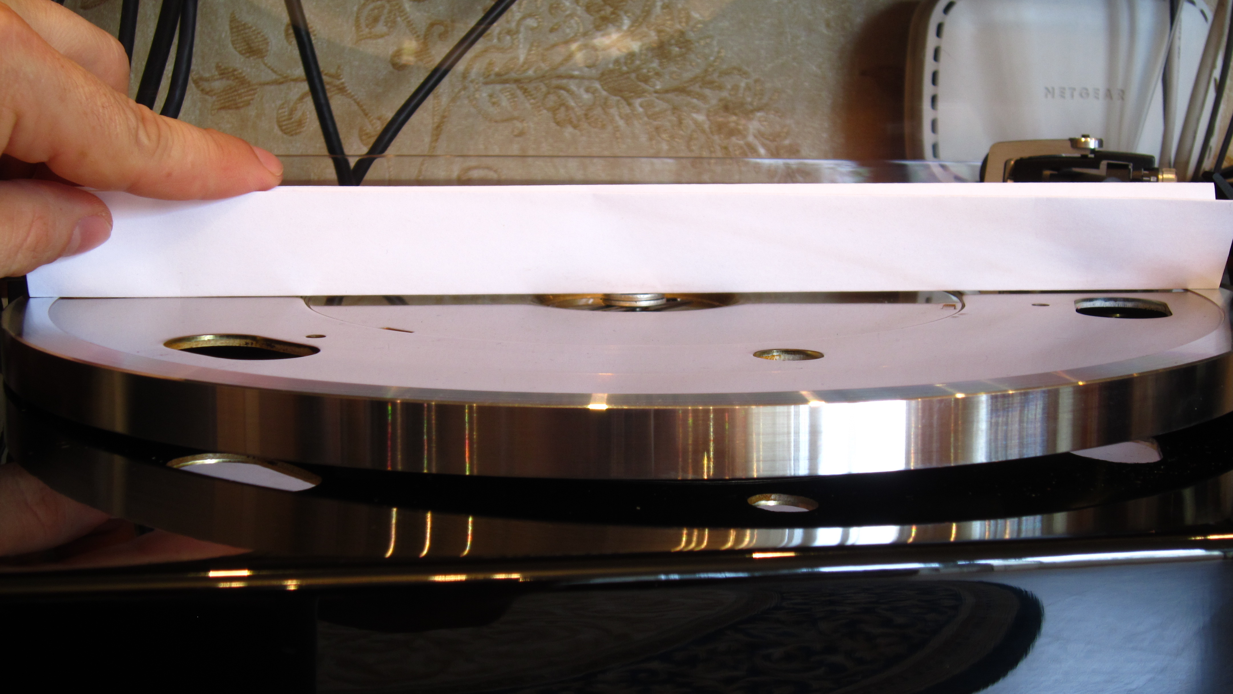

Поверхность мата идеально ровная. Лежащая на ней пластинка тоже. Но клэмп своим весом продавливает пластинку в центре.
Хуже другое, если пластинка имеет даже незначительное коробление, получается эффект закрывающегося цветка. Волны по краям увеличиваются (не придумал, как это снять).
Правда на слух ничего не заметно.
Получается, что ближе к центру угол входа иглы не будет вертикальным. Кошмар!

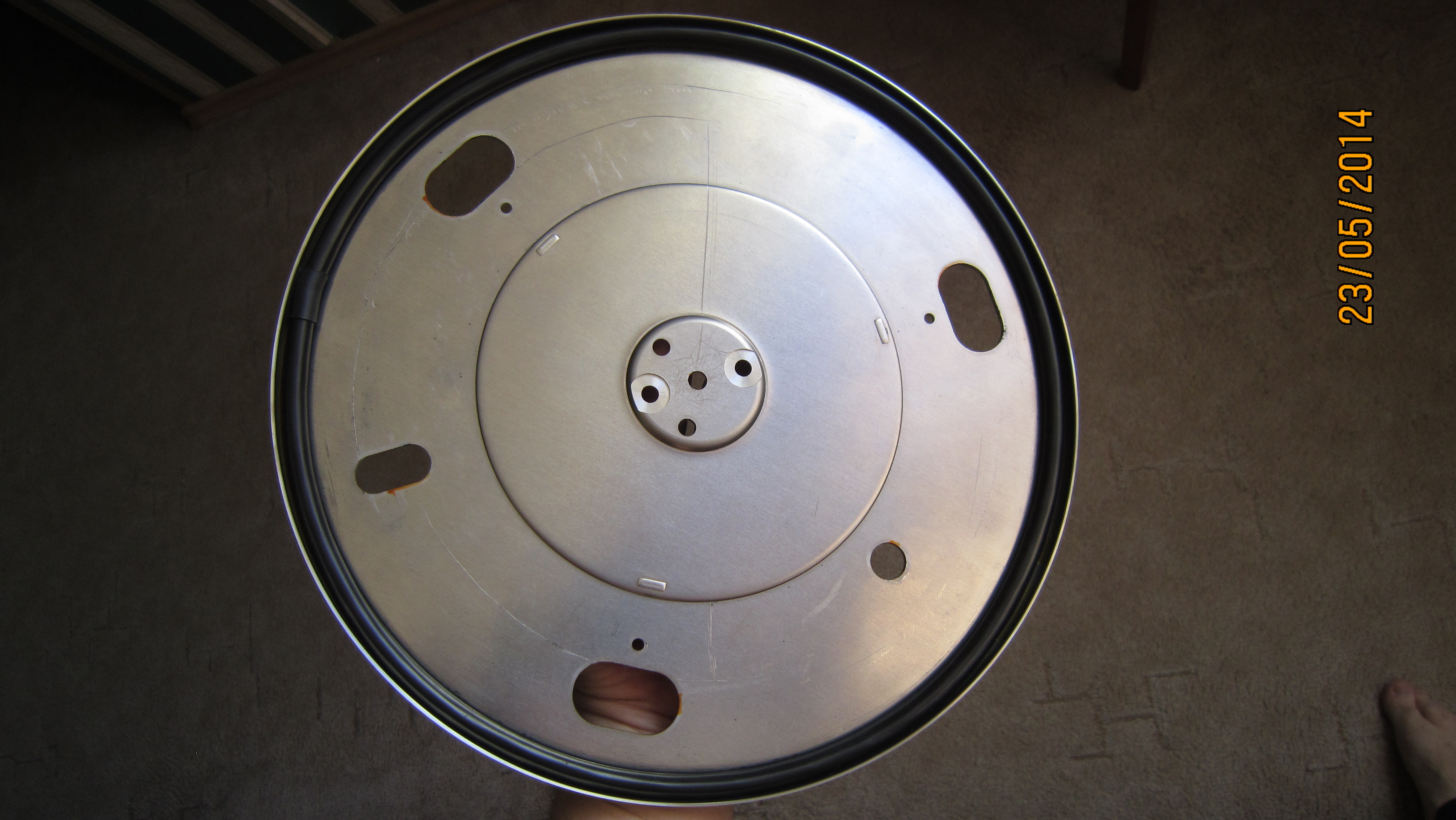

Резиновое кольцо по окружности диска, явно для гашения резонансов. Оно тоже имеет место склейки - какой-никакой а противовес. Я задавался вопросом по балансировке - непонятно, как это сделано в промышленных масштабах. Можно предположить, что дырки и сделаны при балансировке. Но по-моему это вряд ли - они у всех одинаковые.

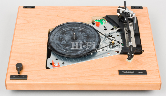

Встретил такой THORENS TD 240 Шасси абсолютно идентичное.

Не смотря на все мои рассуждения о нецелесообразности использования тяжелого прижима на проигрывателе, с легким опорным диском, ДОЛЖЕН ПРИЗНАТЬ - ЗВУК СУЩЕСТВЕННО ИНТЕРЕСНЕЕ!
Вот поэтому я не люблю тестовые прослушивания - когда все уже хорошо, улучшения не ощущаются сразу. Только в длительной повседневной эксплуатации понимаешь лучше стало или хуже. И насколько это тебе удобно и нужно.
Так вот, я признаю, что стало лучше. И это повод мечтать о проигрывателе с тяжелым столом и диском. Что же делать с DUAL? Ведь я отмечал эффект прогибания середины пластинки под весом КЛЭМПа.
Профиль опорного диска такой, что фетровый мат лежит на нем касаясь лишь краями по окружности.
Мат отделяет пластинку от резонансов опорного диска, но клэмп прогибает его вместе с пластинкой. Я применил простое решение (возможно оно временное), подобрал шайбы на шпиндель, таким образом выровняв линию опор.
Теперь, когда мат опирается не только по краям, но и в центре - пластинка не прогибается.
Могу слушать с клэмпом не мучаясь сомнениями.
P.S. Если сказать о самом ярком проявлении применения прижима-стабилизатора - "мясистость" звучания стала проявляться на меньшей громкости прослушивания.

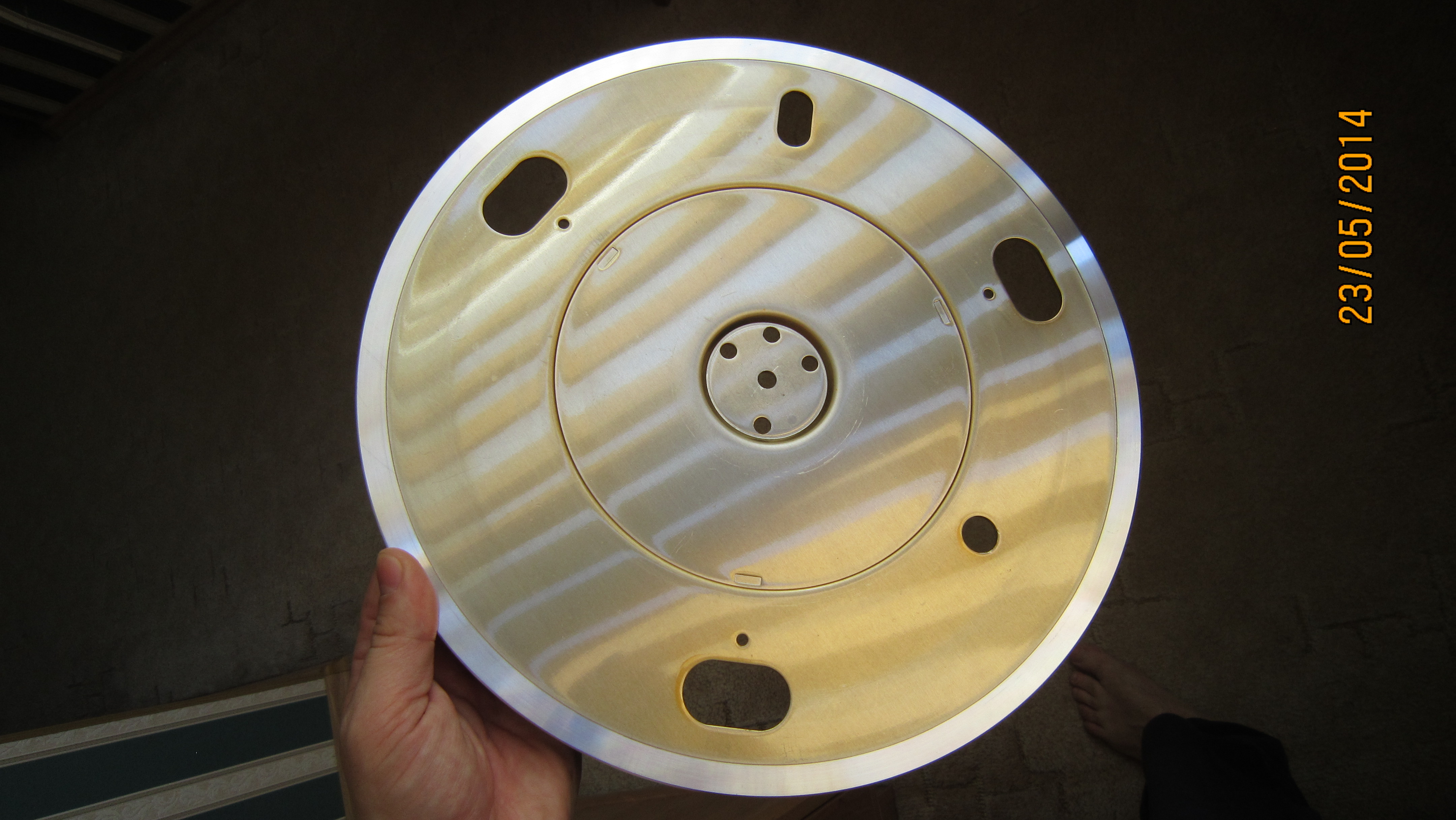

Если говорить о размерах:
1) надо компенсировать углубление 4 мм;
2) диаметр шпинделя 7 мм;
3) углубление в опорном диске имеет скошенный край. Нижний диаметр 47 мм. (не принципиальный размер). Верхний 54 мм. Глубина 3 мм. Таким образом мат не касается края этого углубления (зазор 1 мм), но я думаю не стоит за него заходить.
Я бы видел усеченный конус с отверстием по центру 7,0.. мм, высотой 4 мм, нижний диаметр 15 мм (ложиться на опорный диск), верхний диаметр 50 мм (опора для мата).
Идея применить опорную шайбу оказалась весьма удачной. До последнего времени, проигрыватель я эксплуатировал именно с ней.

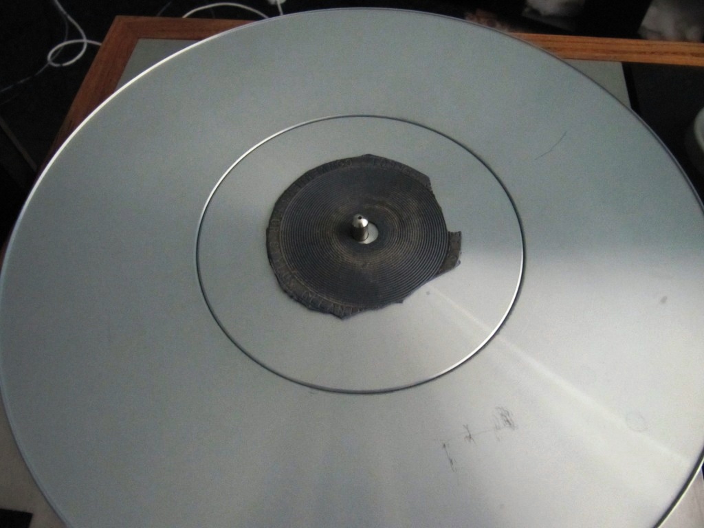

Наткнулся на такой момент (http://franzussr.blogspot.ru/2012/02/linn-lp12_24.html):
"...а мат и не нужен,вот это кусочек резинки задубевшей и выполняет роль мата! Кусочек задубевшей резины от старинного мата, предположительно 60-х годов!
Технология такая-пластинка кладется на это "мат" и прижимается кнопочным клэмпом Нагаока - пластинка выгибается и получается , что она повисает в воздухе."
И вспомнил про готовую для меня опорную шайбу и то, что от моих "экспериментов" остался кусок вибропласта. А не попробовать ли и мне такое. Убираем мат. Из вибропласта вырезаем два блинчика (чтобы выбрать толщину мата) по размеру шайбы. Кладем на опорный диск: шайба - блинчики - пластинка - клэмп. По идее должно получиться подобное.
Надо попробовать.
