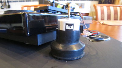

DUAL получил новые ножки. Задача отсоединения мотора от шасси проигрывателя завершена.
Подробнее о самом процессе установки - viewtopic.php?f=21&t=70

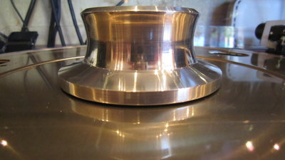

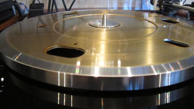

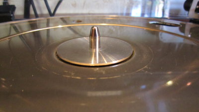

Опорная шайба
Не буду отстаивать неоспоримость этой идеи. Но, она пришла в голову и она реализована. Начало всего здесь.
И вот у меня заказанная шайба.
Цель достигнута. При использовании клэмпа (прижима-стабилизатора) пластинка не прогибается, как это было раньше.
Не большая, но очень качественно изготовленная деталь. И все-таки ОТПОЛИРОВАЛИ!
Устанавливаем.
Проверяем.

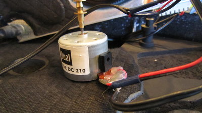

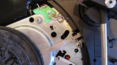

Немного технических деталей по просьбе Яна Алаева
Собственно электронной начинкой этот аппарат не богат.
Вверху (зеленая) группа выходных контактов. Внизу (красный) концевик автостопа.
Вверху два переменника (подозреваю - для регулировки скорости). Внизу (красный) тот же концевик, с обратной стороны.
Мотор. На нем - кажется, это и есть "кварц" стабилизации скорости. Внизу мотора есть еще два пластиковых крестовых винта (возможно, просто заглушки), но повернуть их мне не удалось. Сфотографировать забыл.
Прошу простить.
А так, я закрепил мотор. Это решение, пожалуй, следует заменить на что-то более жесткое. Но, пока идей нет. Установлен он довольно крепко. Даже рукой сдвинешь не в раз.
Получается, что этот проигрыватель больше механическое устройство, чем электронное. И механика функционирует хорошо. Не смотря на мои "эксперименты".

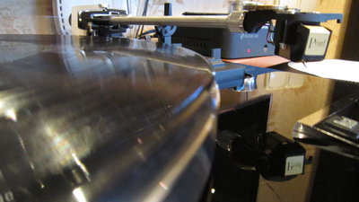

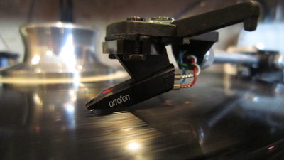

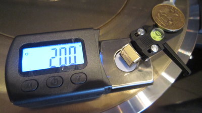

На этот раз, после описанных выше улучшений механических свойств проигрывателя, я занялся проверкой правильности установки тонарма и головки на нем. Достал инструкцию на последнюю (SUMIKO Pearl), что там с прижимной силой? И что я вижу!? С прижимной-то все в порядке, а вот показатель податливости ("COMPLIANCE") всего 15 (х10-6cm/dyne). При весе картриджа 6 грамм.
Используя Cartridge Resonance Evaluator (http://www.vinylengine.com/cartridge_resonance_ev ... .php?eff_mass=14&submit=Submit), вычисляю эффективную массу тонарма:
Получается 14 грамм. Диапазон допустимого резонанса при эффективной массе тонарма от 7 до 23 грамм.
Может быть, я что-то не так понимаю ("Все подвергай сомнению" Козьма Прутков), но под этот показатель подходят такие тонармы, как SME 3012 series II. А тонарм моего DUAL легкий как перышко (показателя эффективной массы не нашел!).
Утяжеляю шелл. Груз балансира отведен почти до максимума.
Монета 10 рублей (ОРЛОМ вверх!) весит примерно 6 грамм. Шелл с уровнем 4. Ну и эф. масса тонарма... Думаю, на 14-ть грамм я вышел.
Все заново вывесил и установил.
Предполагал изменения, но не ожидал такого результата. Даже как-то громче стало. Ну последнее-то можно проверить. Впереди эксперименты с шумомером. Но, это уж точно в теме по акустике будет описано.
P.S. БЛИН, КАК Я РАД!
Это было сделано правильно, с точки зрения обеспечения благоприятных условий данному картриджу. С точки зрения тонарма - не правильно. Его трубка никак не задемпфирована внутри. Все резонансы гасятся пластиковыми деталями, а жесткость обеспечивается материалом - алюминий. Она рассчитана быть легкой! Утяжеляя его, я создал некое напряжение. И как знать, не оно ли вызвало ту "ведерность" звучания на средних, с которой я боролся в последствии.
Включаю воспроизведение... Вот оно. Вот оно ЗВУЧАНИЕ!

Контактов туда заходит точно 4, а вот сколько ножек... Но когда один контакт оторвался, скорость начала плыть. Там все очень тонко, пришлось залить силиконом
Я видел такой мотор на eBAY, вот недавно. В разделе Бытовая электроника, детали для проигрывателей винила.
Четыре ножки. На фотографии мотора видно.
Последний раз редактировалось Роман Мирошниченко 25 июн 2017, 07:46, всего редактировалось 2 раза.
- Сообщения: 4354
- Благодарил (а): 500 раз
- Поблагодарили: 179 раз
Нет он припаян и залит силиконом. Это делал НЕ Я. Один из тех случаев, когда "хочешь, чтобы было хорошо - сделай сам". Доверил ИНЖЕНЕРУ. Потом все перепаивал сам, но тут трогать не стал - слишком тонкое место, повторная пайка не желательна.Алаев Ян писал(а):Вы его не припаяли? А просто приложили и залили силиконом?
Я думаю, там внутри мотора стоит схема стабилизации. Два провода подводят питание к мотору, а еще два - управление ушло на переменник и вернулось обратно, чтобы осуществлять внешнюю коррекцию. Боже, это Я написал? С кем поведешься...

Выражу лишь свою точку зрения. Дополнительный груз, уравновешенный противовесом, увеличивает инерцию тонарма, что позволяет относительно маленьким НЧ колебаниям эффективнее передаваться на усилитель. Честно говоря, я подозреваю, что проблема - в усилителе. Всё указывает на то, что колонки для него - непосильная нагрузка. И это, в первую очередь, отражается на НЧ.
Увеличение эффективной (инерционной) массы тонарма - палка о двух концах. Это может реально перегрузить иглу чрезмерной амплитудой колебаний, что приведёт к её ускоренному истиранию (включая, соответственно, пластинки, которые проигрываются), усилению искажений на ВЧ (появлению жёсткости), перегрузить вход фонокорректора.
Но если уж идея так засела в голову, то почему бы не надеть трубочки на свободные части болтов, на которых крепится картридж?
- Сообщения: 4354
Но сейчас я привел показатель к рекомендованному значению. Для себя убедился насколько это важно. Это кстати помогло расставить точки в комплектации нового проигрывателя. Для чего собственно все эти "эксперименты" и проводятся. На новом проигрывателе предполагается два тонарма. Один средне-тяжелый - эф. масса 14 грамм, SME 3012. А вот второй, SME 3009, может быть разной эф. массы - 6,5 грамм, 9-ть и 12-ть. И если сначала я был убежден в целесообразности первого (6,5 с несменным шеллом), то сейчас склоняюсь к третьему (12). Потому как головок с легкой податливостью среди "признанных" очень мало.poty писал(а):Увеличение эффективной (инерционной) массы тонарма - палка о двух концах.
Мне кажется, что при увеличении эффективной массы тонарма, нагрузка на иглу не увеличивается. Прижимная сила ведь остается такая же. Просто получается, что игла не двигает за собой сам тонарм, а лишь работает на полную собственную подвижность. Хочу сказать, что при этом:poty писал(а):Это может реально перегрузить иглу чрезмерной амплитудой колебаний, что приведёт к её ускоренному истиранию (включая, соответственно, пластинки, которые проигрываются), усилению искажений на ВЧ (появлению жёсткости), перегрузить вход фонокорректора.
1 Достигается максимально возможное для данной головки значение отклонения иглы, под воздействием канавки. Ведь тонарм относительно менее подвижен. Он не идет за иглой и не скрадывает ее колебание. Получается максимальная отдача.
2 Нагрузка на иглу может даже уменьшиться. Так как легкий тонарм, который она способна увлечь за собой, придется еще остановить при смене направления колебания иглы. Получится резонанс из-за того, что тонарм будет двигаться за иглой на гибкой связке. А тяжелый тонарм относительно не подвижен.
Другой вопрос если тонарм слишком тяжелый. Тогда регулировки антискейтинга просто не хватит. Держатель иглы (кантиливер) постепенно погнется.
Вот у меня такое понимание процесса. Но я убежден, что сейчас я не сделал какое-то нарушение, а привел значение в соответствие с рекомендованным.
Последний раз редактировалось Роман Мирошниченко 17 апр 2016, 17:41, всего редактировалось 3 раза.
- Сообщения: 4957
- Благодарил (а): 183 раза
- Поблагодарили: 610 раз
Это ещё одно "только моё мнение"... Ситуация такова, что рассчитанный тонарм, помимо заданной эффективной массы, обладает ещё и достаточной жёсткостью. Иначе неизбежны изгибы и отсутствие демпфирования колебаний.Роман Мирошниченко писал(а):Но сейчас я привел показатель к рекомендованному значению.
Прижимная сила - это вертикальная нагрузка на иглу. Помимо этого есть горизонтальная нагрузка звуковых колебаний, в несколько раз превышающая вертикальную нагрузку. В нашем случае игла колеблется сильнее, при заданном сопротивлении подвеса, т.о., к ней прикладывается > сила.Роман Мирошниченко писал(а):Мне кажется, что при увеличении эффективной массы тонарма, нагрузка на иглу не увеличивается. Прижимная сила ведь остается такая же. Просто получается, что игла не двигает за собой сам тонарм, а лишь работает на полную собственную подвижность.
Согласен. Но колебания (пусть и меньшие по амплитуде) утяжелённой части головки передаются на "мягкую" трубку тонарма. И здесь не работаетРоман Мирошниченко писал(а):1 Достигается максимально возможное для данной головки значение отклонения иглы, под воздействием канавки. Ведь тонарм относительно менее подвижен. Он не идет за иглой и не скрадывает ее колебание. Получается максимальная отдача.
поскольку мы уже определили, что на иглу обязана действовать > сила для > отдачи. А вот способен ли "мягкий" тонарм эффективно демпфировать ту > силу, которая к нему прикладывается (опять же, несмотря на амплитуду колебаний головной части, которая, действительно будет меньше, но будет получать > момент силы от иглы).Роман Мирошниченко писал(а):2 Нагрузка на иглу может даже уменьшиться. Так как легкий тонарм, который она способна увлечь за собой, придется еще остановить при смене направления колебания иглы. Получится резонанс из-за того, что тонарм будет двигаться за иглой на гибкой связке. А тяжелый тонарм относительно не подвижен.
Кантилевер здесь ни при чём. Игла просто будет больше истираться с одной стороны, появится перекос каналов и неравность положительной и отрицательной полуволн сигнала.Роман Мирошниченко писал(а):Другой вопрос если тонарм слишком тяжелый. Тогда регулировки антискейтинга просто не хватит. Держатель иглы (

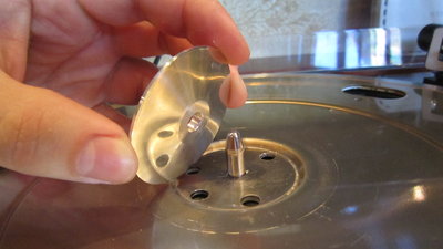

С появлением опорной шайбы появилась возможность реализовать одну идею.
Вырезал из "вибропласта" круг по размеру прижима/стабилизатора.
Шайба уже на месте.
Положил вырезанное на нее.
Сверху пластинка и прижал клэмпом. Получилось, что пластинка как бы висит в воздухе.
Толщина вырезанного круга 3 мм, как и у мата проигрывателя - VTA регулировать не потребовалось. Прижимная сила на игле - 2 грамма, пластинку не прогибает. Наблюдал как в начале дорожки, так и ближе к "яблоку" - уровень неизменен.
Вечер провел прослушивая разные пластинки в таком варианте. Ничего не обычного не отметил. Звучание не лучше и не хуже обычного. Только на неровных пластинках вертикальный ход головки заметнее. Возможно, для проигрывателя такого уровня, эксперименты с подложкой/матом - как "бисер перед свиньями". Не стоит загоняться.
А может быть, родной мат DUAL направлен на то же самое, создать максимальное отделение пластинки от опорного диска. Возможно именно двигаясь в обратную сторону, используя резиновый или пробковый мат, будет получен более заметный результат. Лучше или хуже. Будет возможность, попробую.
Вернулся к исходному варианту. Так как-то надежнее и привычней.
Шайба уже на месте.

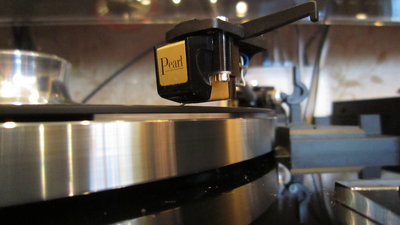

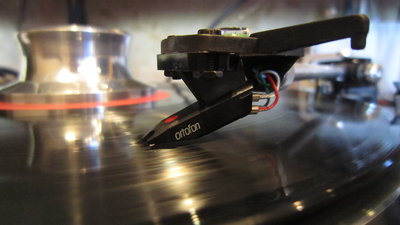

Вспомнил про свой штатный "Ortofon OMB10". Игла на нем в очень хорошем состоянии. Установил на отдельный шелл и на проигрыватель.
Эта головка попроще, чем "SUMIKO Pearl". И по характеристикам, и по звуку. Менее детальна, но музыкальна. Легче слушается. Басит сильнее, но без изыска. Тем не менее, звук очень приятный и интересный.
Безусловно, они обе не предел мечтаний, но они есть. И вполне подходят по уровню к данному проигрывателю. А возможность относительно простой замены, позволяет слушать одну и ту же музыку с разным окрасом. Что я и решил сейчас сделать. Тем более, что есть интерес послушать новые колонки с разными источниками звука.

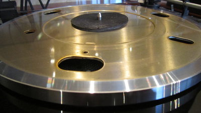

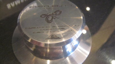

Обнаружил проблему. Клэмп царапает крышку проигрывателя.
Очевидно, что после установки опорной шайбы, клэмп перестал проваливаться, но стал задевать крышку при вращении. Царапину я заполирую, а вот крышку придется поднимать. Все равно, были проблемы с установкой уровня на шелл. Можно, конечно, положить мат меньшей толщины, но это повлечет перенастройку тонарма, а я не уверен, что его можно опустить. Получается, самое простое - поднять крышку.
