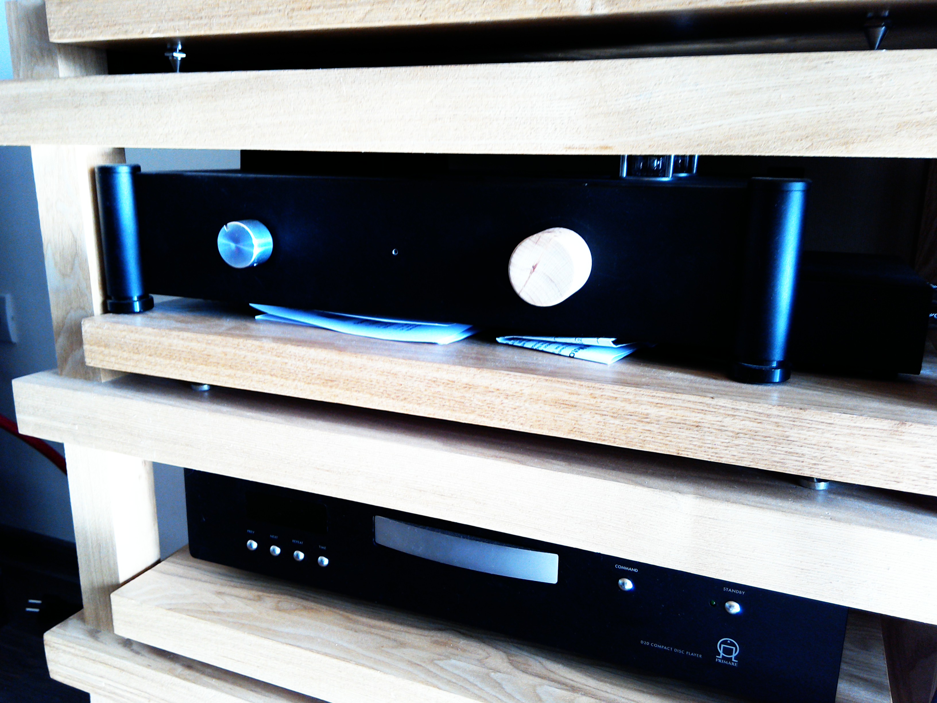

У меня массив дуба, каркас 40 мм, полки по 30. Каждая полка на каркасе в шип, каркас к полу на ножках. Получается между полом и проигрывателем ножка каркас и 1 уровень шипов.

Только для моей гостиной (20 квадратов) это будет несколько массивно смотреться... при условии что там стоит минимум мебели - Плазма на стене, под ней стойка с техникой, по бокам напольники танной, журн.столик и угловой диван
У меня стойка из стали и получается 2 полки под технику + столешница все поверхности из 5 мм стекла дымчатого... по бокам сделаны скрытые кабель каналы...

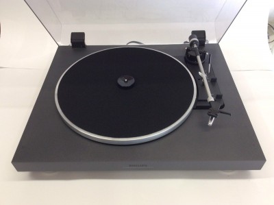

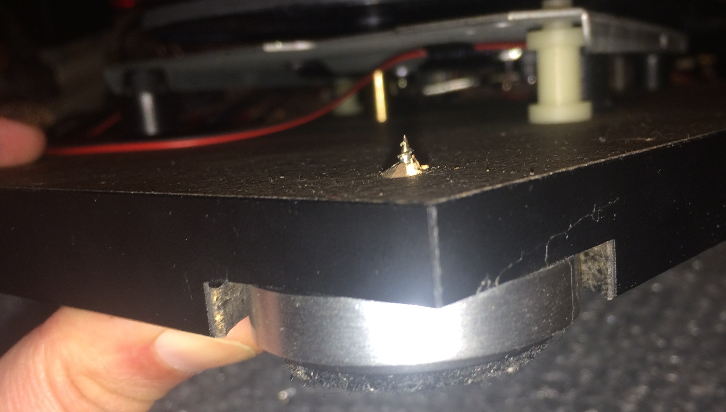

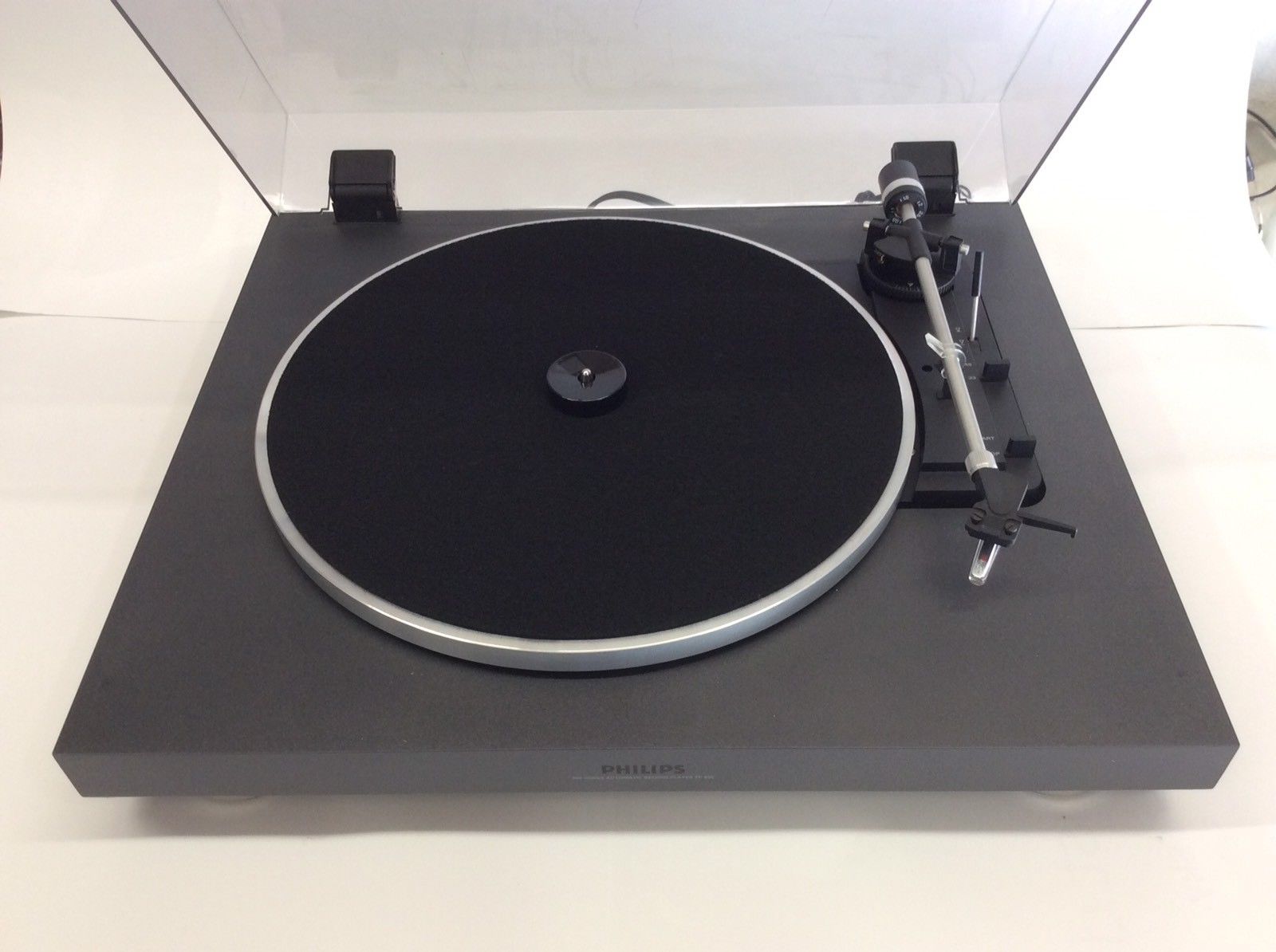

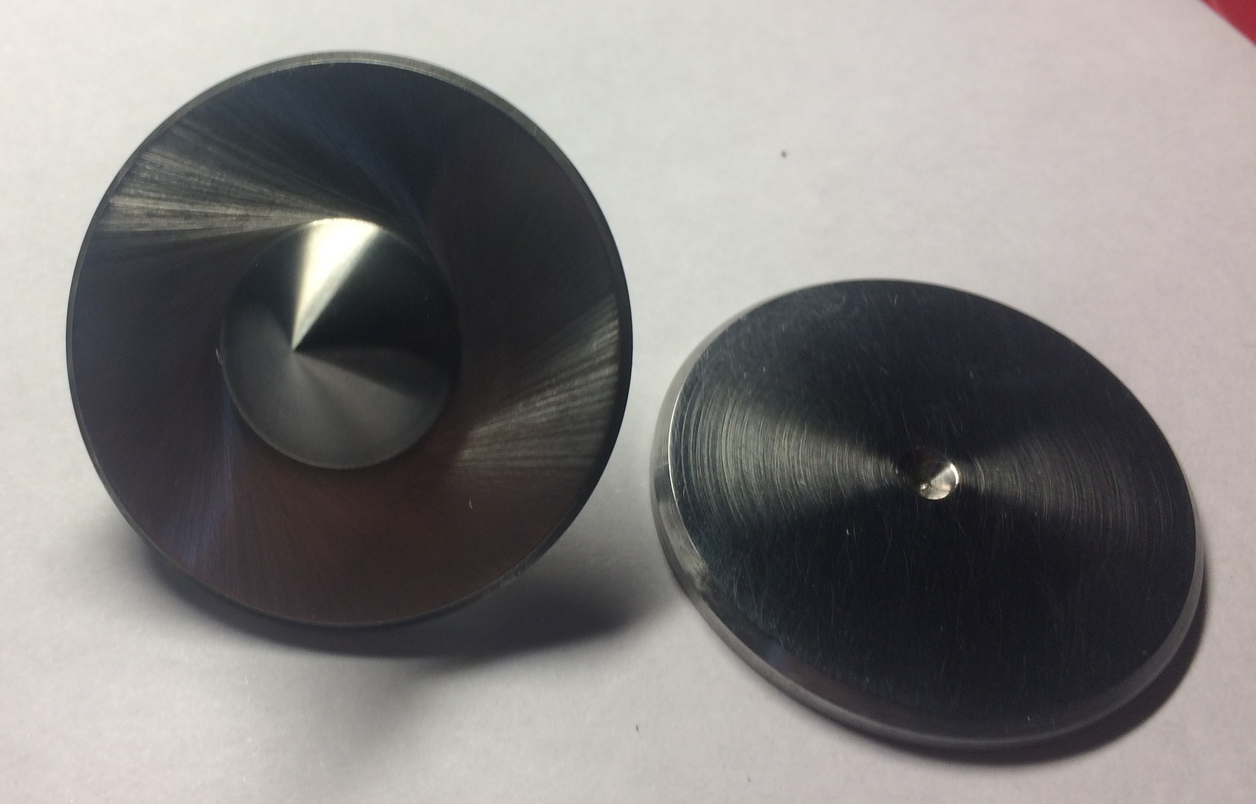

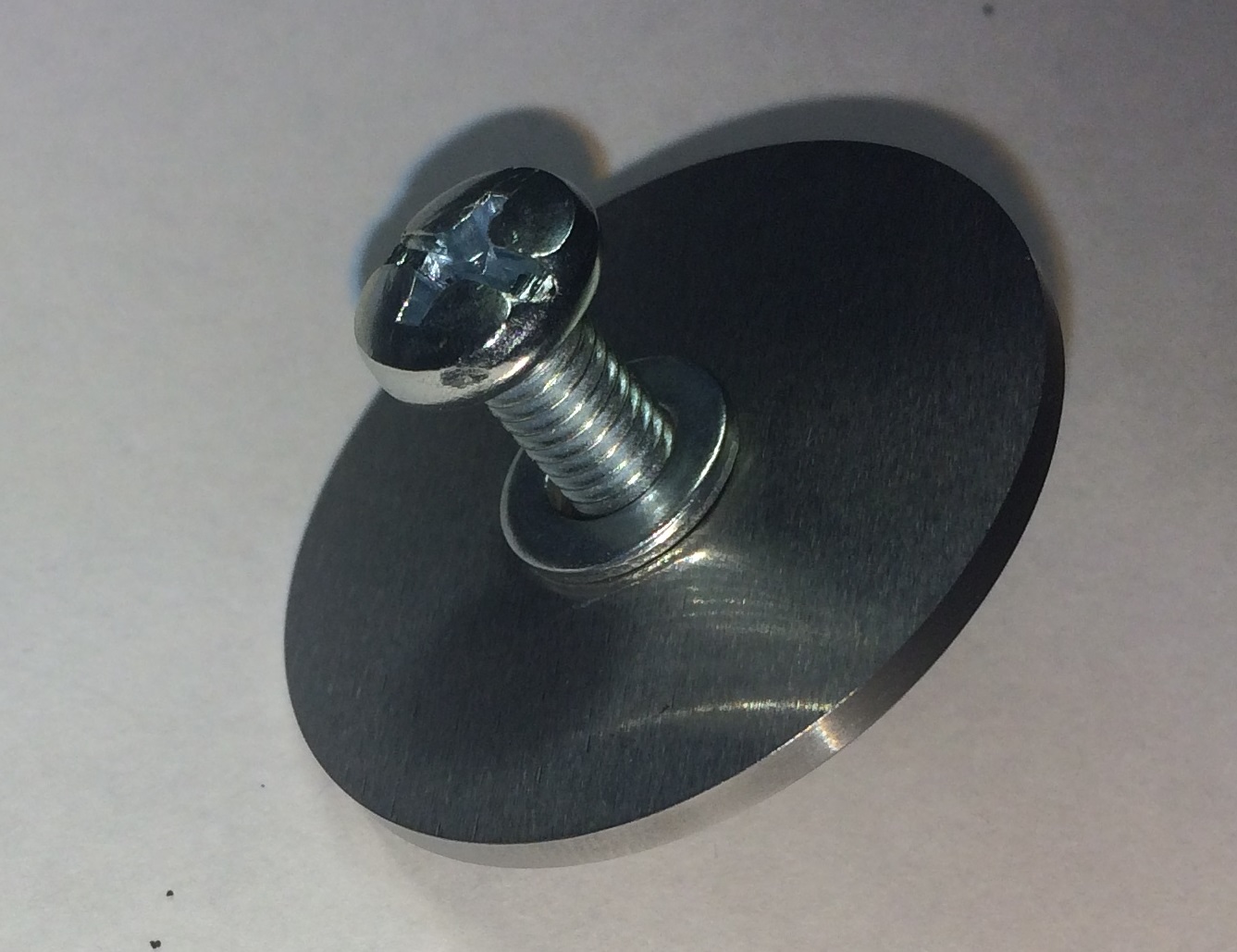

Ну вот пришел мой Грюндиг, из Германии за 14 дней.... Вся механика и стол такие же как у Дуала 455, а вот нижняя плита отличается расположением и креплением ножек... видимо буду заказывать Ваш вариант 2 с изменениями по размерам... и крепление ножек у грюндика другое - к плите они притянуты на саморезы - все 4 (вернюю часть ножек буду делать с резьбой М4) общая высота ножка+подставка - 18,3 при этом размере расстояние между дном и нижней плитой будет 10мм (нижнюю плиту буду брать 16 мм)...
- Сообщения: 4368
- Благодарил (а): 501 раз
- Поблагодарили: 178 раз
Я свой пока не отдал, если какие-то замеры будут нужны (не найдете на форуме) пишите, я перемерию.Amber писал(а):видимо буду заказывать Ваш вариант 2 с изменениями по размерам...
Не помню писал ли я... В общем, этой веткой можете пользоваться по полной. Я себя здесь уже исчерпал, если ее наполнение продолжится, буду только рад.

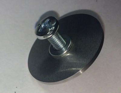

Ну вроде в соседней ветке были варианты ножек... со всеми размерами - завтра скину на пр-во посмотрим чего скажут....

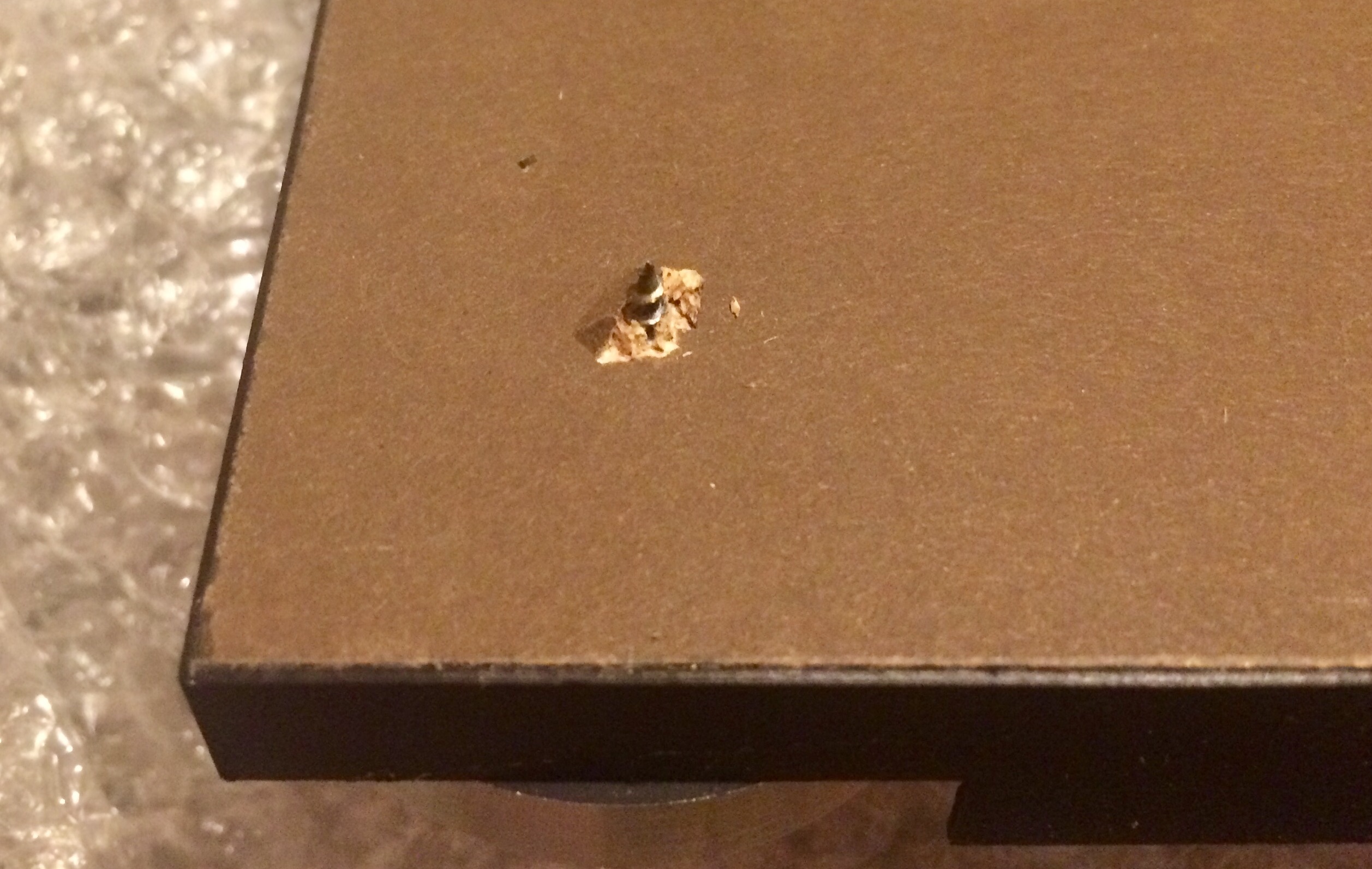

Вертушка мне обошлась вообще 15 евро... 50 евро продавец вернул, т.к. при упаковке повредил один бок стола... :( но в принципе с головой ортофон и почти идеальном состоянии за исключением левого бока такую сумму считаю более чем хорошей!!!
Ножки пришлось уменьшить диаметр основания (верхнего и нижнего) и увеличить высоту шипа... ну и благодаря этому появиласи возможность нарезать резьбу М4 глубиной 5 мм
Подумываю шип вообще на резьбе сделать... но не вариант стойка в 0 выровнена на шипах...

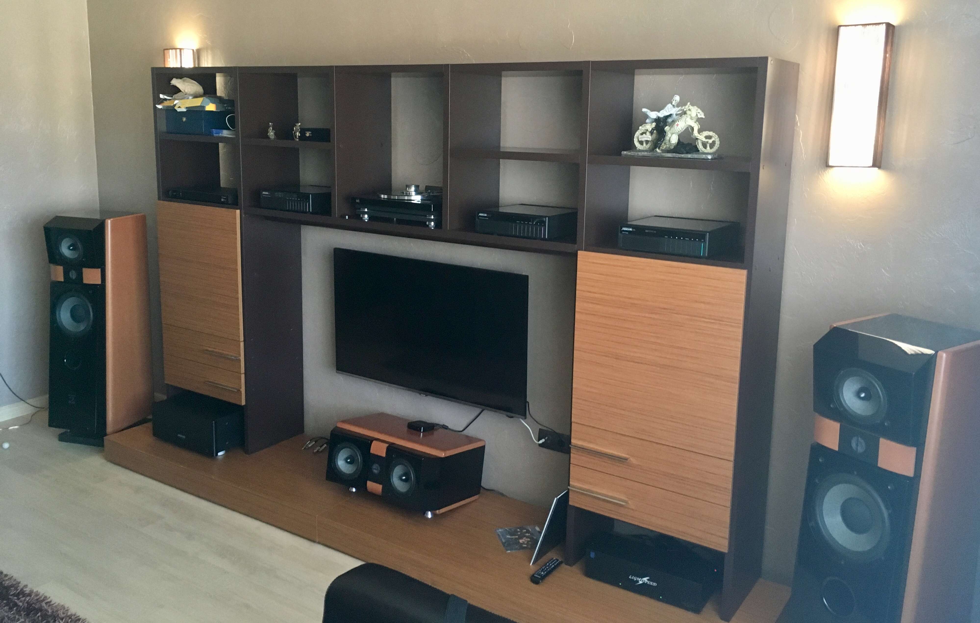

Новая прописка Dual
в этой системе прижился.
Хорошо смотрится и звучит (надо признать
) на уровне.
Значит, есть повод продолжить доведение его до ума.
Похоже, мой Dual Хорошо смотрится и звучит (надо признать

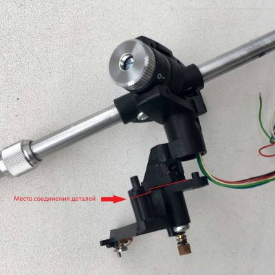

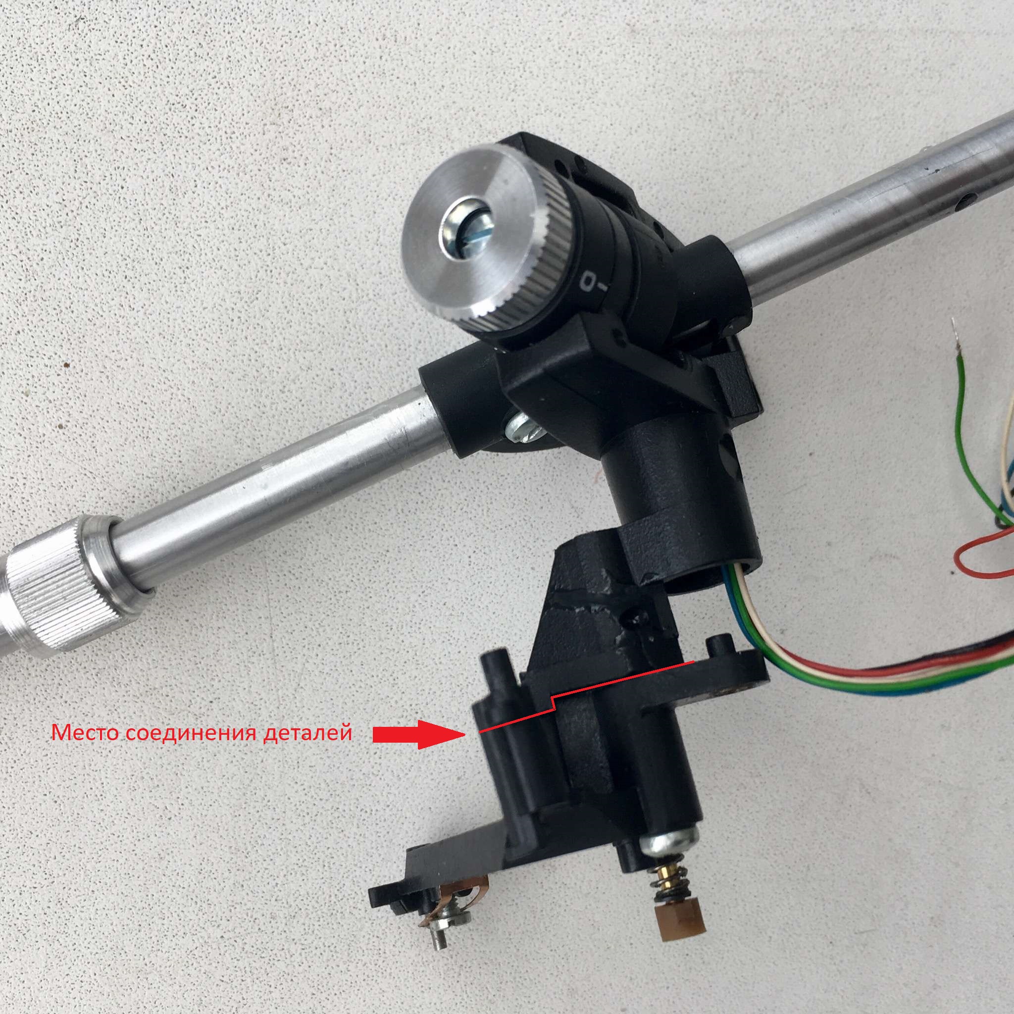

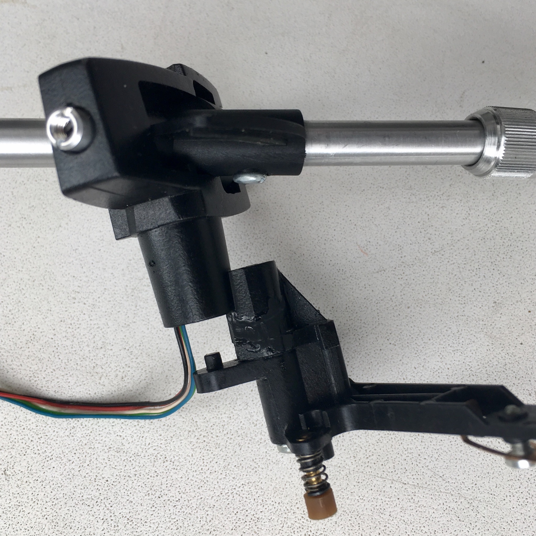

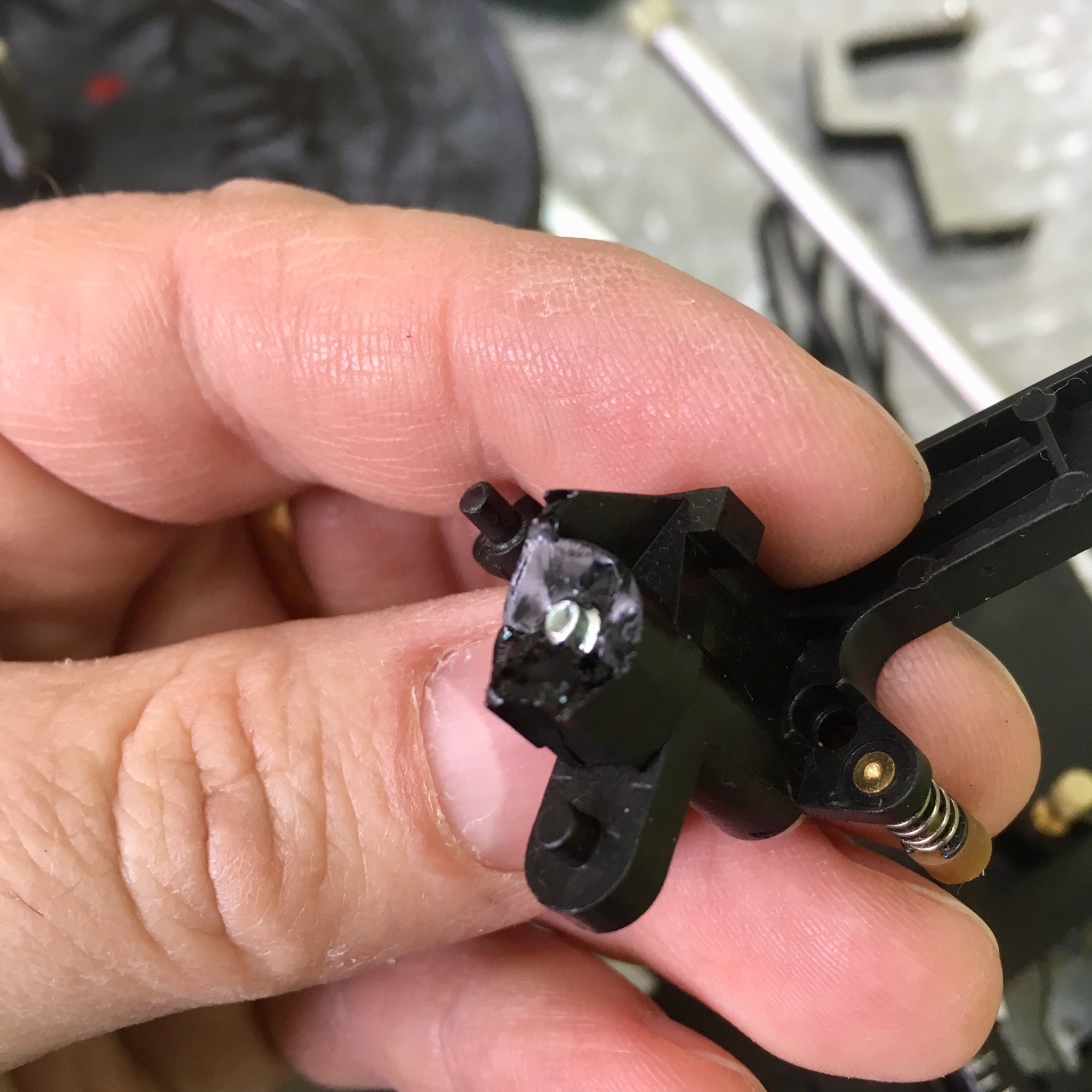

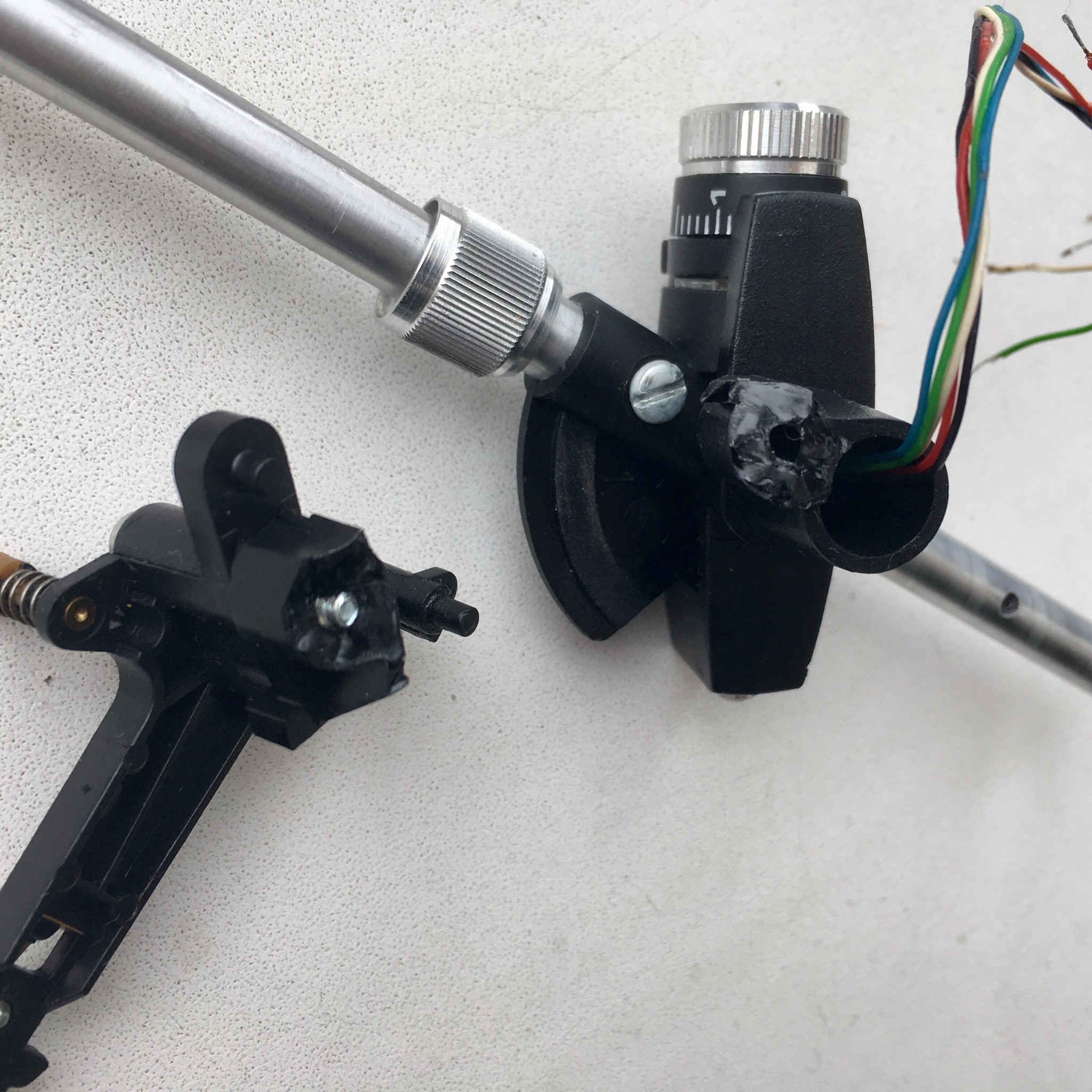

Однако, началась новая жизнь с аварии
Не знаю, как это произошло и кого винить. Но, однажды я обнаружил Dual с валяющимся рядом тонармом.

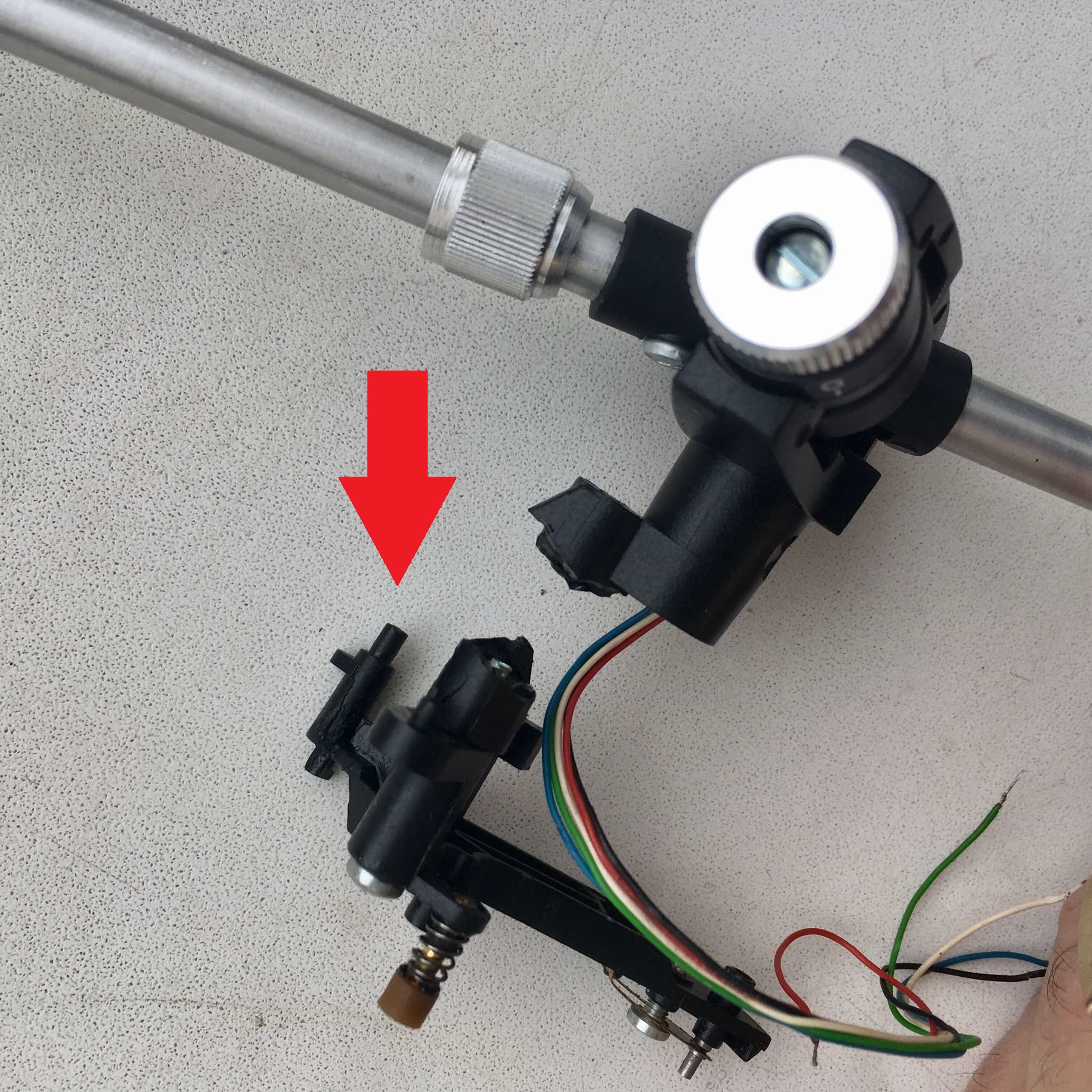

Разборка показала серьезный перелом.
Но, позже пришлось осознать, что так тонарм на место не поставишь. Он состоит из двух частей которые собираются уже на панели.
Сейчас нарисую...
Благо клей туда не сильно проник и удалось аккуратно их разъеденить острым ножем.
Дуаль удалось собрать. Но, автомат стал безбожно промахиваться.
Виной тому, изменившиеся (пусть и мизерно) размеры посадки тонарма.
Мы долго разбирались, что там за что отвечает. В итоге нашли нужную пластину и методом подпиливания, добились нужного положения опускания иглы на первую дорожку. Буквально с миллиметровой точностью.
Проигрыватель был собран и сейчас он работает.
Но, остались косяки.
Во-первых, снимает иглу он рановато. За это похоже отвечает другая деталь. Предстоит разобраться.
Во-вторых, на 45-ть оборотов, он по прежнему промахивается. Я теперь знаю, что нужно подпилить (когда буду делать, размещу фотографию этой железки). Но, хочу разборку приурочить к замене двигателя.

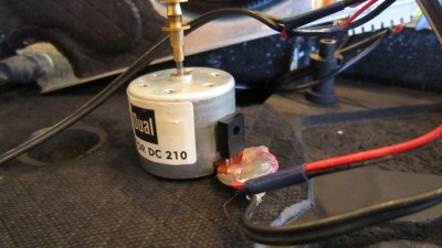

Когда-то, мой товарищ при ремонте залил силиконом его контактную группу. В этот раз силикон отвалился, повредив тоненькие волоски на плате (ради сохранения которых и было залито). Нам удалось запустить мотор в таком состоянии. Но, это не дело. Не по уровню системы, где ему теперь жить. Буду заказывать новый мотор (а заодно и новый пассик).
И нужно подумать, как сделать соединение вынесенного мотора более цивилизованным. Подобрать четырех-пиновый коннектор.

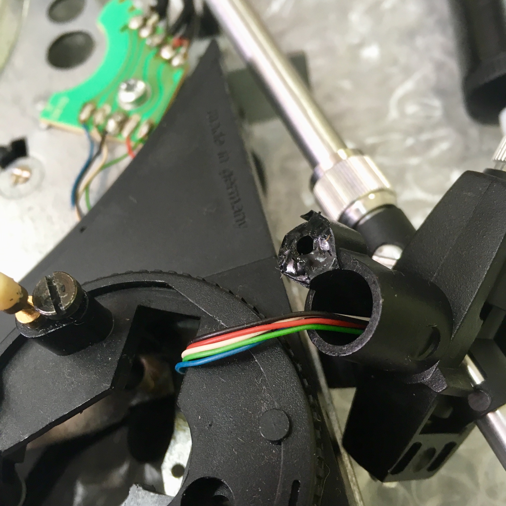

Склеил секундным суперклеем.
Получилось КРЕПКО!
Сейчас нарисую...

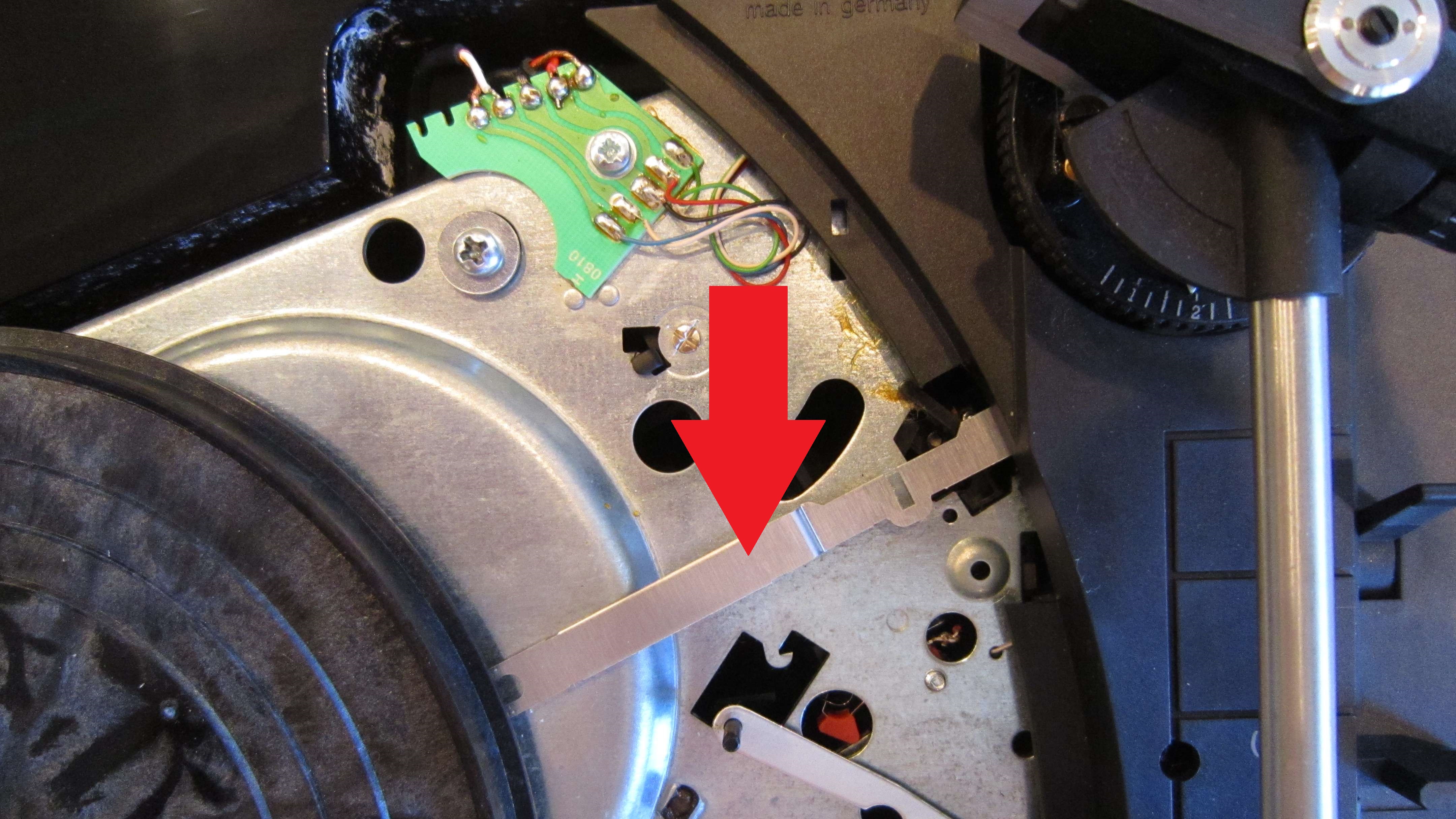

А, ну это как у меня. Только мой раньше снимает, чем нужно.
Вот эта планка за авто-отключение отвечает. Под поворотным диском она на шарике катается (не потеряйте, когда будете разбирать - у меня он улетел случайно, еле нашел). И "хвостик" с этой стороны во что-то упирается, когда тонарм доходит до конца пластинки. Это и есть момент отключения.
А чтобы пластина двигалась, она другим концом надевается на штырек на тонарме.
Вот (хоть тонарм и сломан) его хорошо здесь видно. Я думаю, в этом месте планка у Вас и слетела. Подвигайте тонарм, если планка не двигается - мое предположение верно. Надеть ее будет не просто, если не снять декоративную панель под тонармом. Тонарм лучше для этого не снимать.
Если же она двигается - нужно искать под поворотным диском. Тут я пока не знаю, как происходит процесс.
