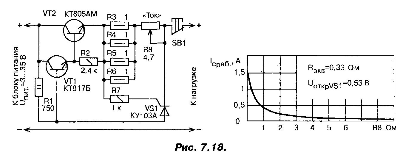

А может посмотреть в сторону "электронного" предохранителя, типа "защёлка"?
Схема из журнала "Радио"
Сообщение poty » 29 фев 2020, 18:41
Да, защелка или ограничение тока на выходе.

Сообщение Евгений Михеев » 29 фев 2020, 19:03
Это приведет к увеличению габаритных размеров платы, а я наоборот стремлюсь играть на понижение :-)

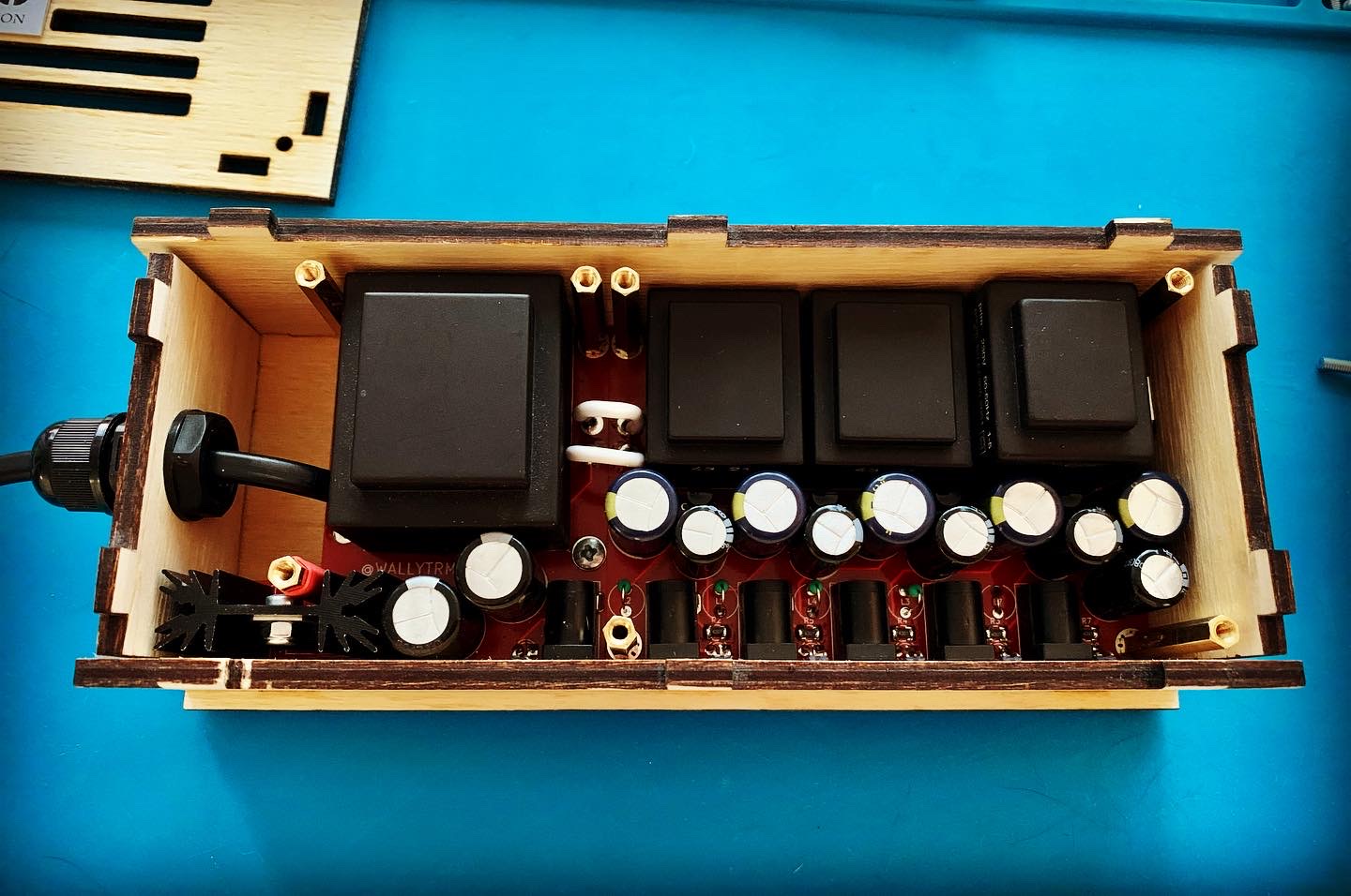

Сообщение goldmen8 » 01 мар 2020, 20:48
Евгений, что бы уменьшить габарит может стоит посмотреть в сторону замены трёх (или четырёх) трансформаторов одним подходящей мощности и размера?
Сообщения: 4475
Благодарил (а): 325 раз
Поблагодарили: 356 раз
Сообщение Евгений Михеев » 02 мар 2020, 13:49
01 мар 2020, 20:48
Основная мысль заключалась в развязке обмотками разными. Готовые блоки питания с "герляндой" склонны создавать гул-шум-прочие проблемы в силу создания земляных петель, полагаю.
Сообщение goldmen8 » 02 мар 2020, 17:07
Я это понимаю, что питание должно идти от разных обмоток. Но трансформатор может быть один. :smoke:
Один трансформатор на 10Вт (с кучей обмоток) будет иметь габарит меньше, чем 3 по 3Вт.
Даже разводить проще, нужно будет только одну "сетевую" подключать.

Сообщение Евгений Михеев » 02 мар 2020, 17:37
29 фев 2020, 10:21
Я полностью согласен, но у меня на сегодня нет надёжного поставщика таких трансформаторов.
А где купить hahn - проблем нет.

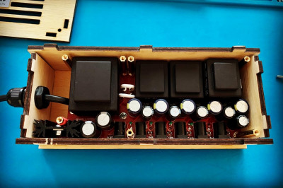

Сообщение Евгений Михеев » 27 мар 2020, 20:58
И ещё один :-)
Прям как пирожки разлетаются!)
Сообщение poty » 27 мар 2020, 23:58
Названия нравятся! :-)

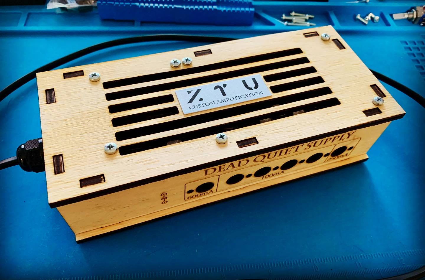

Сообщение seurf » 28 мар 2020, 07:49
Евгений, оргстекло сами изготавливаете или готовое приобретаете?
Сообщения: 4475
Сообщение Евгений Михеев » 28 мар 2020, 09:12
28 мар 2020, 07:49
Нашел в городе контору, занимающуюся лазерной резкой - там делаю и шильды на педали, и акрил там же режут мне - с меня только чертежи. Такой корпус в 600 руб выходит.

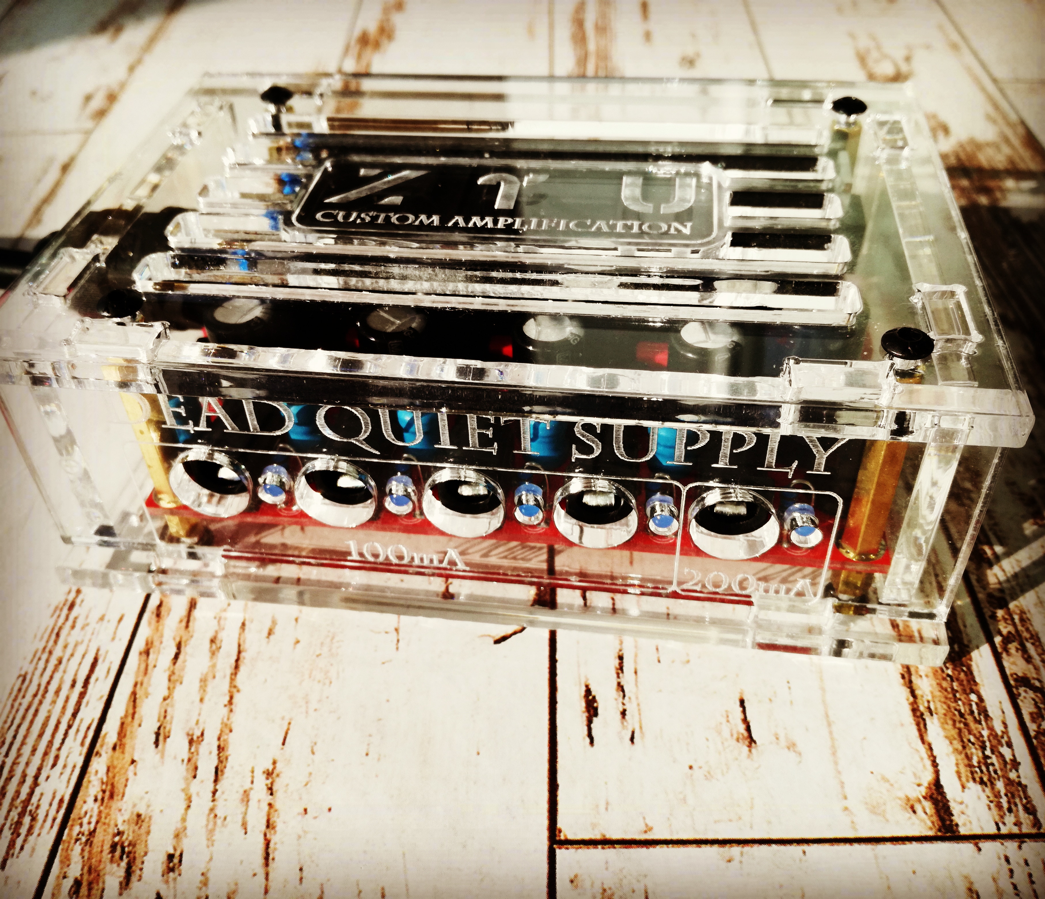

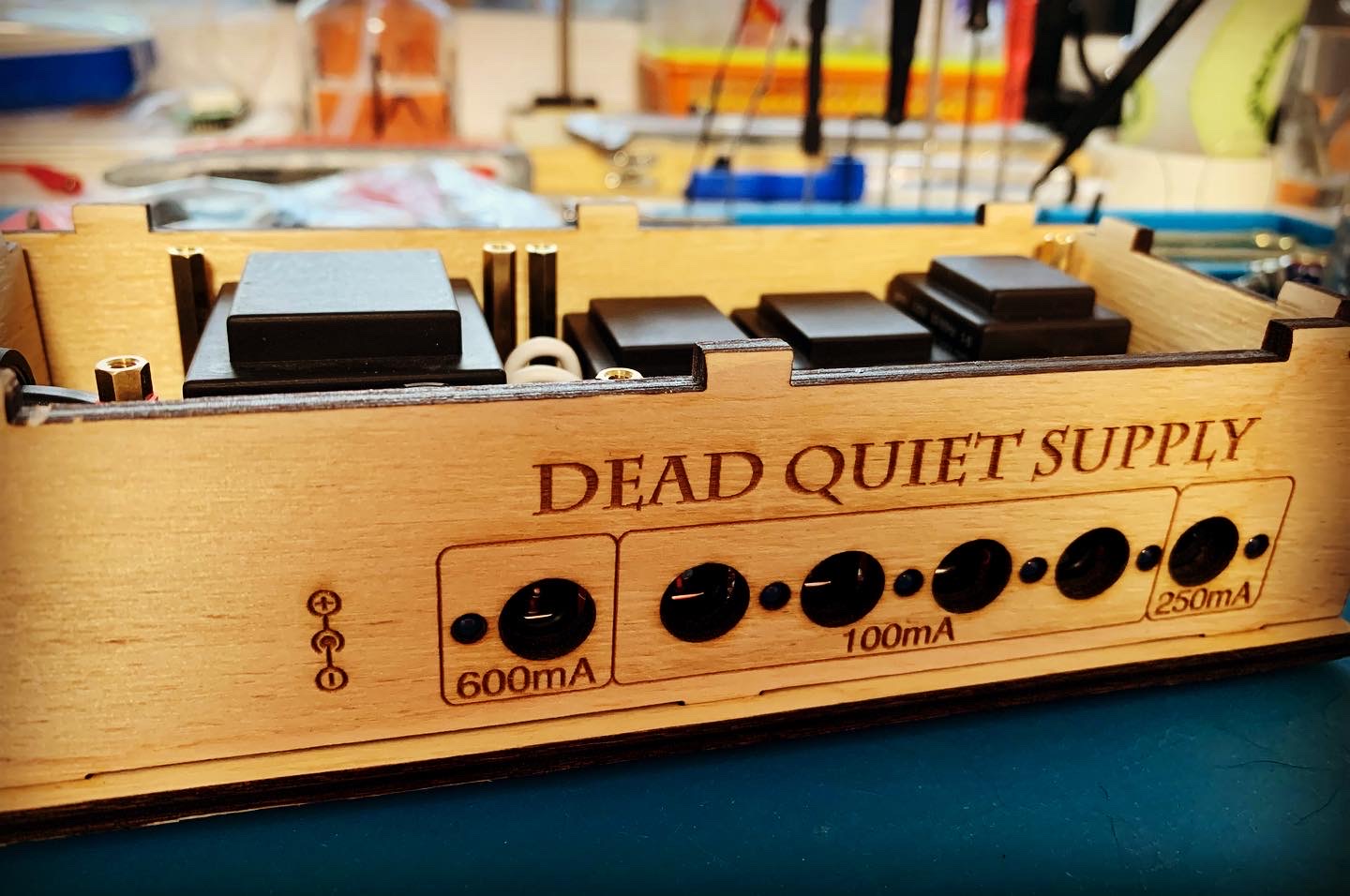

Сообщение Евгений Михеев » 18 фев 2022, 00:33
Ну и тем, кому погорячее :-)
Сообщение poty » 19 фев 2022, 16:01
А сеточка под верхними отверстиями есть? А то в сложных условиях что-нибудь упадёт туда внутрь. Понимаю, что больших напряжений и токов там нет, но убить блок питания - та ещё приятность.
Сообщения: 4475
Сообщение Евгений Михеев » 19 фев 2022, 16:41
А он изначально рассчитан на установку ПОД педалборд, чтобы сверху были размещены только педали. Но в целом весьма точное замечание, надо эту опцию учесть!
