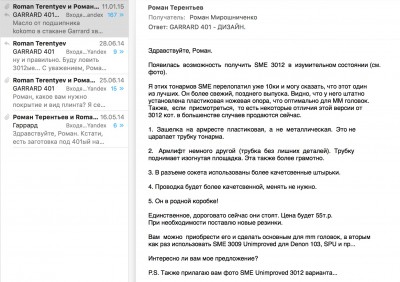

Роман, один только SME 3012 стоит 100т.р., а сервис на Classic 60т.р. с доставкой. Плюс прибавьте Гаррард, SME 3009 и все остальное. Кокомо был продан по себестоимости и пр. Так что заработал я на вашем заказе самый мизер, а по сегодняшнему курсу в убытке тысяч на 50 еще и с раздуванием проблем на пустом месте из-за недокрученного винтика, термоусадки на кабеле и пр. и в том, что я виноват что втулки сильно изношены на Гаррарде раннего выпуска, кот вам обязательно был нужен. Все было сделано чтобы максимально поставить Гаррард на ноги.

Блин...terrom писал(а):Роман, один только SME 3012 стоит 100т.р., а сервис на Classic 60т.р. с доставкой. Плюс прибавьте Гаррард, SME 3009 и все остальное. Кокомо был продан по себестоимости и пр. Так что заработал я на вашем заказе самый мизер, а по сегодняшнему курсу

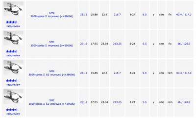

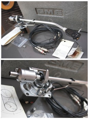

Из многих многих SME, кот. мне попадались я не видел больше среийного номера чем ваш. При том что ваш 3012 идет уже с пластиковой ножевой опорой и основным подшипником как у SME III. Это можно понять по пластиковой заглушке снизу.Кстати, насчет позднего выпускаПо внешнему виду и исполнению да. Однако, я пытался при настройке исходить из номера 3009-го по данным на винилэнджен:
Я считаю, что на vinylengine или ошибка про 439606 или это тонармы кот, выпускались совсем-совсем недавно. Но я таких за много лет не видел. Даже SME певой серии легче достать.

Если хотите, я готов выкупить ваш SME 3012 обратно за 55т.р.

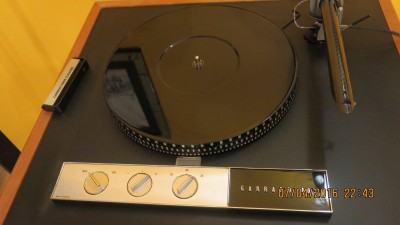

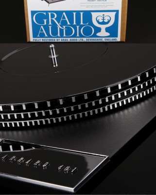

Кстати, вот как красит панельки Audio Grail.
А если блин красить по крутой технологии, то потом придется шкурить каждую метку стробоскопа отдельно от краски. Это неизбежно стачивает их острые края. Я так делать не стал.

Есть пластинка с тестовым сигналом. При соответствии податливости картриджа эффективной массе, резонанс будет в нужном диапазоне частот. Это так сказать натуральное испытание. Проведенное на нескольких картриджах. Его не обманешь таблицами.terrom писал(а):По резонансам нет точной привязки к цифрам. Все цифры даны ориентировочно и могут меняться в зависимости от картриджа. По таблице можно только ориенитровочно оценить попадание резонанса в нужную зону.

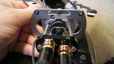

Поэтому и пришлось разбирать тонарм, чтобы попытаться понять, за счет чего увеличен вес. Потому, как тонарм, который МЫ так долго выбирали, не соответствует задаче под которую делался этот выбор.

Этот номер отностися и к 3009 и к 3012. Найдите мне любой тонарм с номером выше 439606. Интересно бы было посмотреть.Речь о номерах идет про 3009-ый!

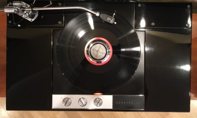

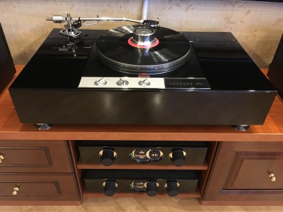

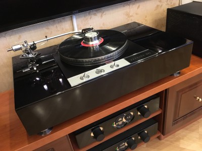

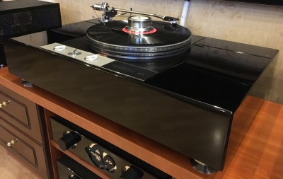

Garrard вернулся!
Пожалуй, теперь я могу сказать, что мой Garrard 401 стал таким, каким я рассчитывал получить его при заказе.

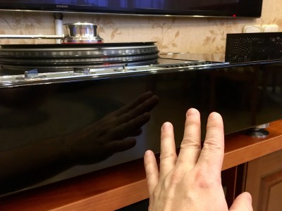

"Доведен до ума" плинт. Теперь он реально достоин названия "рояльный лак" и полностью соответствует стилю оформления моей акустики.
Плинт был полностью зачищен, отшлифован и многослойно залакирован с последующей многократной полировкой. После чего, уже лично мной, покрыт черным воском и доведен до зеркального блеска. Не осталось никаких намеков на "просевшие" швы и стыки.
Пока плинт был в работе, грех было не заняться самим проигрывателем.
- Осмотр не дал мне повода придраться к состоянию узлов механизма. Все чисто и где надо смазано.
- Чему я не удивился - ОЧЕНЬ МНОГО крепежных винтов не было затянуто. Вряд ли они могли так расслабиться при транспортировке и эксплуатации. Видимо такая уж болезнь у "мастера" (viewtopic.php?p=5701#p5701)...
Свободно болтались даже большие болты, крепящие привод к массивному плинту. Тут сразу видно, поставили, что было. Посадочное место под крепеж в плинте сделано хорошо, но болты "оказались" коротки. Поэтому закручены лишь на один оборот и с маленькой шайбочкой (чуть шире головки самого винта)... Потом нужно будет эти болты заменить (резьба у них наверное не метрическая
) и проложить солидные шайбы - стянуть корпус. Проигрыватель в плинте сидит крепко, в распор. Но, этот крепеж обеспечивает плинту жесткость в том месте, где сделана обширная выборка под приводной механизм.

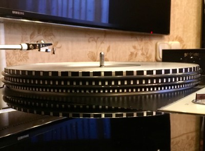

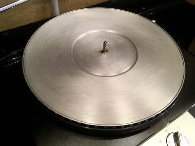

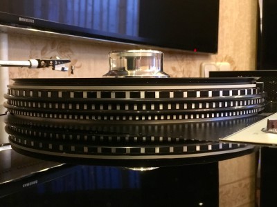

- Решился ободрать краску с поворотного диска. Качество ее мне сразу показалось отвратительным - неровный слой и отслаивается. И само покрытие больше на смолу похоже, ногтем проведешь - борозда останется.
Не тронул только покраску в зоне стробоскопа - возни много, а уже плинт был на подходе. Так и ее бы зачистить да заново покрасить.
Теперь поверхность поворотного диска ровная. Мой вакуумный стабилизатор встает на него идеально. Три "горизонта" (шпиндель, база тонарма и шелл) стабильно идеальны!
Да и смотрится так даже лучше.

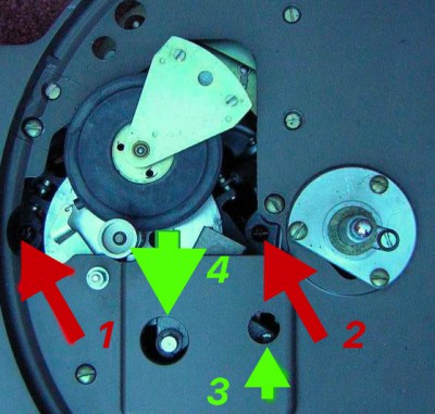

1) Обнаружил таки от чего плавает скорость...
Почему-то, после нескольких регулировок высоты эта гайка расслабляется (что заставляет меня сомневаться в оригинальности этой конструкции моего проигрывателя). И тормоз начинает болтаться над диском, что приводит к нестабильому влиянию его на скорость.

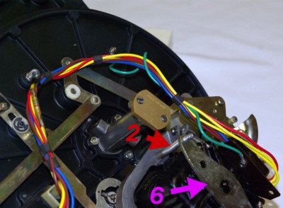

2) И почему после каждого переноса проигрывателя приходится заново настраивать работу привода, причем залезать в глубокие дебри...

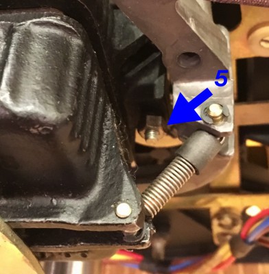

Винты 1 и 2 транспортировочные. При закручивании они подтягивают пластину №6, которая фиксирует двигатель, чтобы он не болтался на пружинах.
Мой "мастер" рекомендовал вообще снять этот, фиксирующий двигатель, узел. Мол, зачем лишнее будет болтаться внизу. Сначала я так и сделал, но достаточно частые операции с проигрывателем заставили меня вернуть его и больше не снимать. И сейчас я убежден, что демонтаж фиксатора в Garrard 401 погоды не сделает. Под крышкой и помимо него полно рычагов технологически имеющих свободную подвижность.
А "собака порылась" в том, что у моего проигрывателя похоже не родные винты держат данную пластину. У них нет ограничителей на отворачивание (точнее, там есть кустарно сделанный "запил", куда я установил-таки импровизированный стопор) и на минимальную длину заворачивания. Беда в том, что без первого пластина слетает и установить ее под тяжелым проигрывателем в стойке, просунув руку в пространство обеспеченное ножками-опорами, зажимая попутно пружину... очень сложно. А из-за второго, двигатель при фиксировании прижимается к верхним узлам. От чего сдвигается диск тормоза, прижимаясь к корпусу двигателя. А это, после расфиксирования, не дает двигателю вращаться. Как он у меня не сгорел, просто диву даюсь.

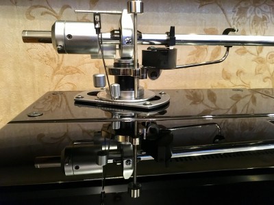

Изготовлены новые арм-базы, которые теперь правильно размечены (см. viewtopic.php?p=4762#p4762). Жду дополнительные в запас под будущие тонармы.

Я не могу утверждать, как правильно. Но, по моему пониманию винты 3 и 4 служат для регулировки механизма тормоза (у меня №4 именно винт!). При этом №3 настраивает глубину захода магнитного тормоза на тормозной диск, а №4 высоту магнитного тормоза над тормозным диском. Снизу винт №4 зафиксирован гайкой с гравером №5.

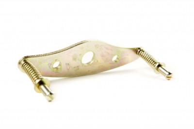

Фиксатор мотора для транспортировки
Так выглядит фиксатор. Возможно, это правильная деталь.
Хорошо видно, что винты имеют ограничение минимальной длины. Оно не позволит случится тем проблемам, от которых я страдал. Вот вроде бы мелочь, а сколько голову поломать пришлось. Сколько было у меня мучений и разочарований, пока я разобрался в причине.
Конечно, отсутствие правильных винтов фиксаторе не является недостатком, не позволяющим эксплуатировать Garrard. И уж на звук это точно не влияет. Но!!!... Предупреждать нужно!!!

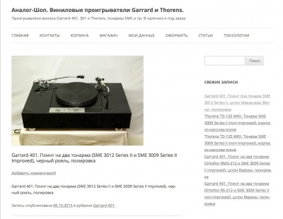

http://www.exotic-woodworking.ru/?p=2326 http://analog-shop.ru/?p=354 Дай бог прозрения им и тем, кто читает эти страницы.

terrom
Ха-ха, Влад, конечно, мастак на отмазы.Роман Мирошниченко писал(а):И он мне откровенно рассказал, что заказ на плинт только получил. При этом заплатили за него ему копейки... Поэтому моих претензий к Владу нет. Он сделал то, за что ему заплатили.
Ладно, я не про это. Я все про кокомо))
У меня сейчас два 401х с родными подшипниками. Так вот, если их нормально заправить маслом, то они оба начинают течь. Хоть как затягивай винты. И кокомо тут ни при чем. Проблема именно в картонной прокладке. Она не справляется с давлением. Начинает течь между отверстием стакана до отверстия первого винта. Там самый короткий путь. Если кому поможет, то помогает только прорезиненные материалы. Предлагаемая в ветке пластичная замша - не вариант.
Ну так он у вас сушился 2 года. Конечно теперь нет проседания. Вы теперь ваш плинт лучше обратно на склад какой-нибудь отвезите в сырость и посмотрите потом.Не осталось никаких намеков на "просевшие" швы и стыки.
Также ваш early double spark supressor 401 гаррард достаточно редок (распространенность около 1 из 4х в интернете). Был мной закуплен и отправлен на сервис. То, что у вас там какой-то не тот винтик, вы меня простите. Себе я его не брал. А по фото, кот. вы тут выставили он вообще родной. Так и должен выглядеть. Стопор там должен быть и дейставительно, платсина там так все прижимает, что диск не только слетает, но и может сильно деформироваться, что потом скажется на плавании скорости. А на вашем фото всего фиксирующего механизма клемп от 301го и не факт что он родной.
Попробуйте завернуть эти винты сильно на задней стороне и посмотрите как ваш Гаррард начнет гулять вврх-вниз.Свободно болтались даже большие болты, крепящие привод к массивному плинту.
А спереди до конца лучше завинчивать не пробовать, т.к. там отверстие насквозь до панели с надписью. Винт начнет в нее упираться, а далее уже ее выдавливать наверх.
