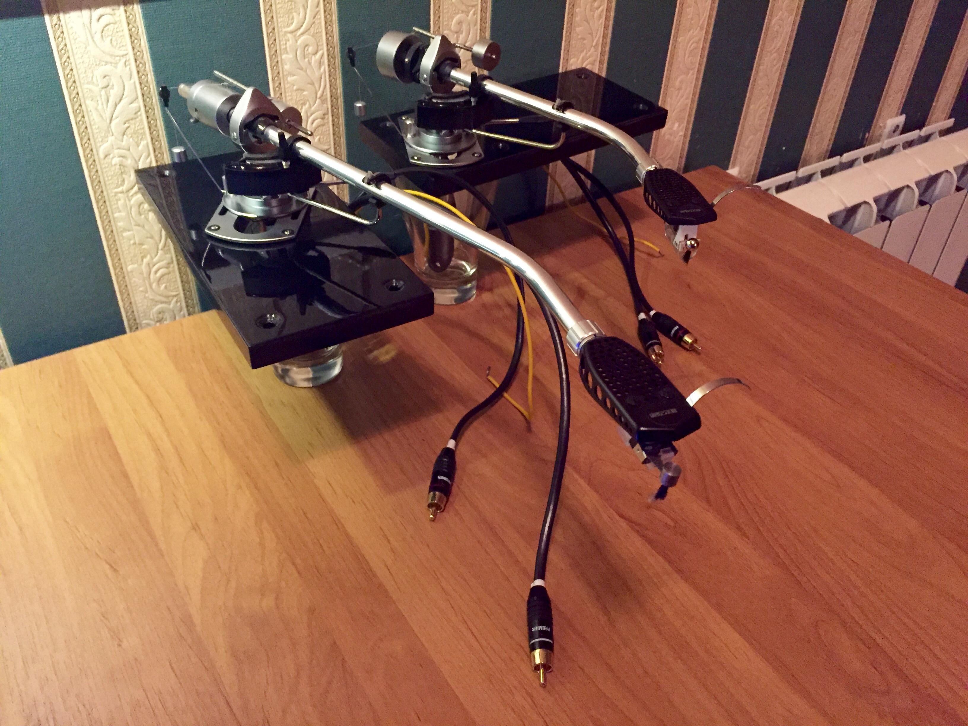

Сначала планировалось наоборот. Буквально в последний момент я, чисто на уровне интуиции, изменил расположение тонармов.fogoverfrog писал(а):прошу прокомментировать тот факт, почему более длинная (и по умолчанию) более качественная рука у вас задвинута "к стене" с меньшими возможностями доступа?
Ну, прежде всего скажу, что изначально предполагалось, что базы будут взаимозаменяемыми. Т.е. эти тонармы я мог бы без проблем менять местами. Сделано не так. Конечно, я могу их взаимно переместить. Или оставить любой из них на любом месте, а второй заменить новым. Но, для этого придется использовать запасные базы... Но, это возможно.
Почему я изменил решение... Ну, сейчас я не считаю длинный тонарм универсальным. Поэтому я и остановился на втором тонарме именно в облегченной версии. Получаются тонармы у меня "средне-тяжелый" и "легкий". Все мои головки (кроме Sumiko и Pickering) "предпочитают" тонарм с малой эффективной массой ("легкий"). Поэтому он на более удобном, чаще используемом месте.
Второй аспект моей интуиции - на легкий тонарм ставятся легкоподатливые головки. Они имеют более нежную систему. А на длинный 3012 подойдут более тугие головки. На них и давление выше. Значит и повредить их труднее. Это конечно условно все. И пока не опирается на опыт, только на умозаключения и интуицию.
Но, смею Вас заверить, к верхнему расположению я привык быстро. Отдельными треками я не слушаю диск. Только от начала до конца.

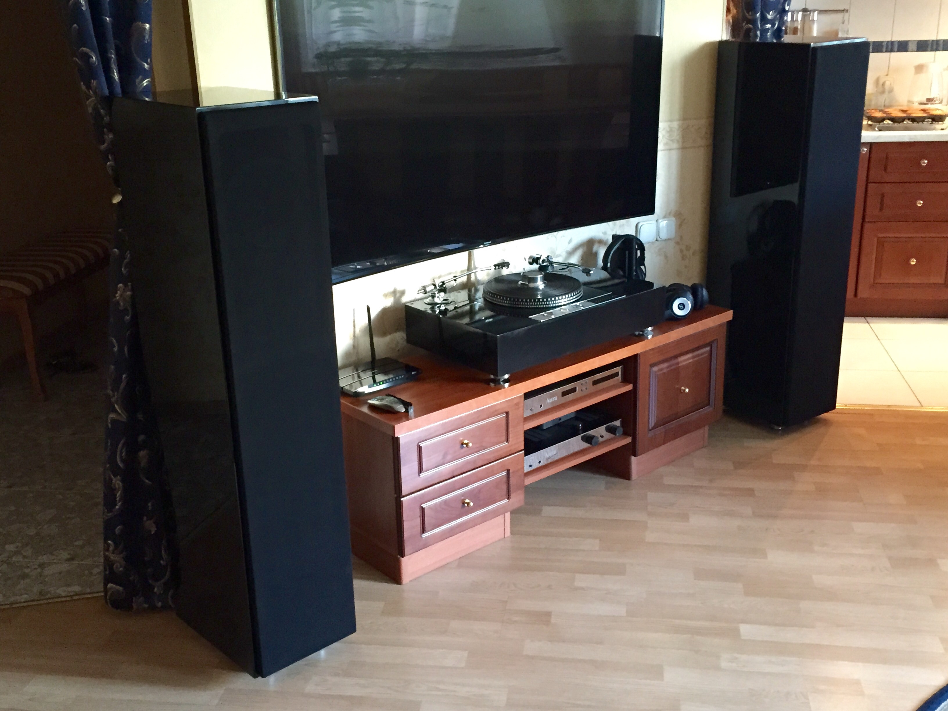

Фотографии
Мне нравится результат. Ножки удобны в регулировке и смотрятся пропорционально. Сейчас жду такие же под акустику.

Размещение ножек-опор
В дальнейшем, при конструировании стойки под проигрыватель, нужны будут параметры размещения ножек на плинте. Сохраню их здесь.

Очень хотелось бы написать, что "ЗВУК", после установки новых ножек, невероятно преобразился
... Увы, я этого не наблюдаю. Однако, заметный эффект все-таки имеется. Так как проигрыватель почти полностью разбирался (снимались и тонармы), предстояла кропотливая проверка настроек. Причем, начиная с самого элементарного - уровней горизонта тонармов и опорного диска. Я решил приурочить к этому и смену головок. Так вот, я совершенно случайно заметил, что если при воспроизведении пластинки постучать костяшками по тумбе, и даже по самому плинту проигрывателя, звукосниматель не реагирует на это. Раньше это сильно проявлялось черех акустику. Теперь же, я могу даже открыть/закрыть дверку или ящик тумбы. На мой взгляд, это показатель хорошей устойчивости проигрывателя на новых ножках.
