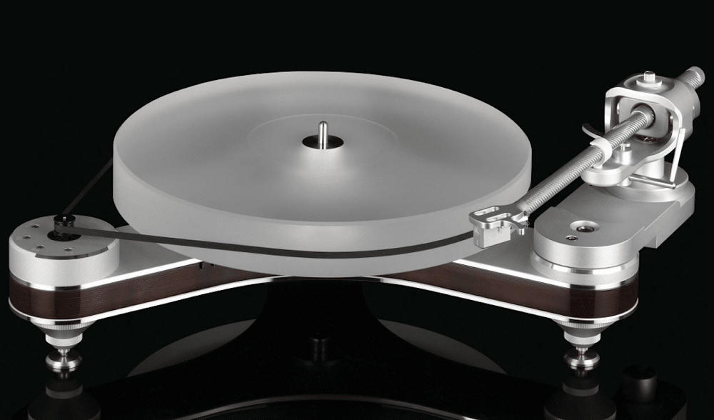

Тоже интересная форма
Сообщения: 5065
Сообщение poty » 12 сен 2019, 22:43
Надо понять для начала конструктив: прямоприводный, роликовый или пассиковый? Это определит видимость мотора, где он располагается и т.п.
Та же история - с тонармом - что из себя представляет? Одно дело на первой картинке, где база тонарма повторяет окружность подставки, другое - на второй, где тонарм смотрится вообще как-то не к месту.
Трёхопорные конструкции математически больше подходят для однозначной установки горизонтальности стола. Добавление ещё одной опоры добавляет неопределённости в плане равномерности нагрузки на ножки, которую не проверить, как правило. Но "трёхухость" требует аксессуаров для того, чтоб смотрелась стильно. Второй рисунок, например, меня не впечатляет.
